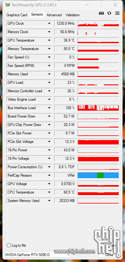

【以下均为配4k显示器的情况下】
之前玩过魔龙 感觉魔龙的还算正常点
GAME bios下功耗90w左右 核心温度64+开始转
转到功耗降到30w左右温度40度左右就停了。
50w以下功耗貌似快70度才开始转
(现在回想下 同显示器好像魔龙功耗更容易低些?低负载给的电压低? )
看了论坛别人神龙的帖子
https://www.chiphell.com/thread-2683466-1-1.html
看他的截图 应该是60w功耗开机就一直转了 (但我怀疑其实也是30-45w)
然后有人回复说超龙待机转 由于没说是不是4k显示器 所以暂且当是时间长了温度自己涨到了阈值
我这两天正好玩了下夜神
发现夜神功耗策略也是差不多30-45w就开始转跟温度无关。
我这边试了下 如果有安装 GPU Tweak III  那么开机后有概率风扇停下来(通常你要什么都不做等待几分钟才行)
但是温度一旦到达57度左右风扇就会继续转了
一旦转起来 功耗必须维持在30-45w以内一段时间才会停 但是我试了试大概率是不会再停下来了 很少成功
[翻了下外网华硕论坛也确实有人吐槽]
趁着夜神还能摸到又测试了下。
夜神应该是开机后如果 低于50w才能停转 (貌似50w多一点 偶尔接近50w也能停)
停转后功率大概持续跑在100w左右几秒时 GPU在51度左右就会转起来
起转后 大概也要功率降到50w以下才能停
夜神比魔龙非风扇部分的散热规模明显好很多 温度很难上去。
明明可以设宽一些启动阈值 但是搞得反而夜神比魔龙的风扇这块优势没啥了。
目前我只摸过2张90 欢迎其他朋友补充下风扇策略
