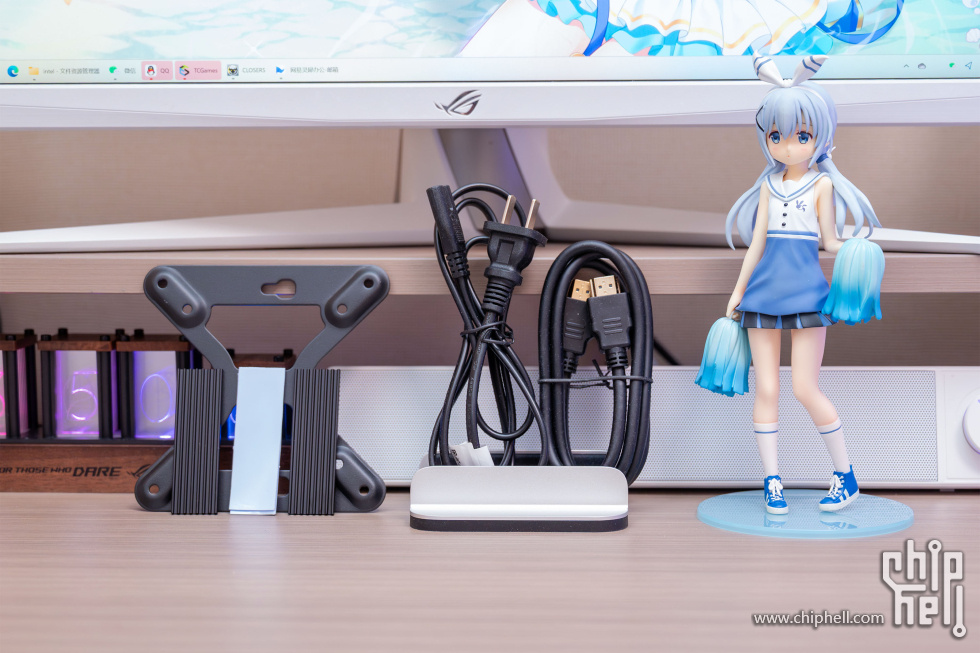

附件如下,有一根8字电源线,一个VESA挂架,HDMI线缆,两条M.2的SSD散热片,此外还有一个机器竖放的底座。

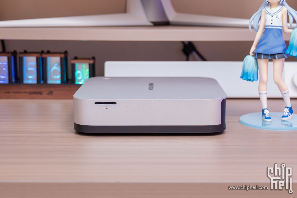

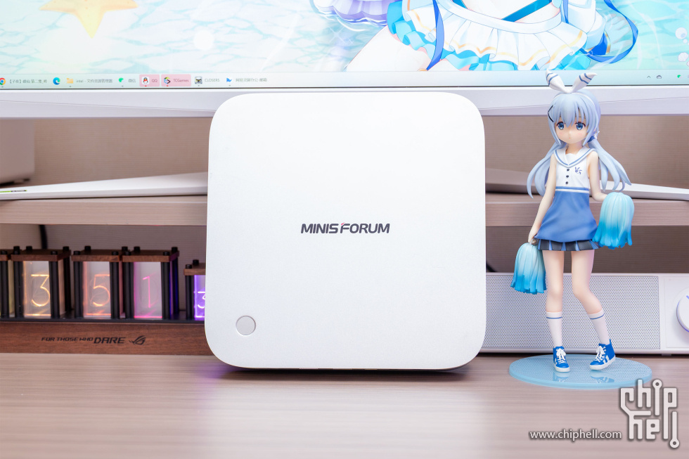

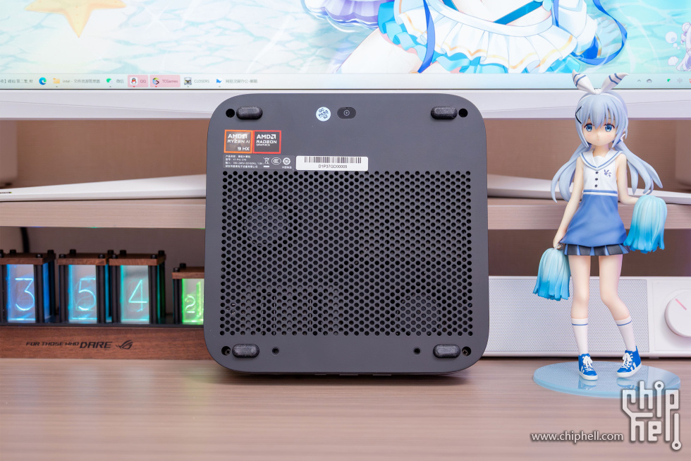

机器外观如下,乍一看,咦,这不是mac mini?通过沟通后得知,这机器确实是按照mac mini为标准制作的,包括R角都一样。不过外观好看就没问题,借鉴我觉得是可取的。

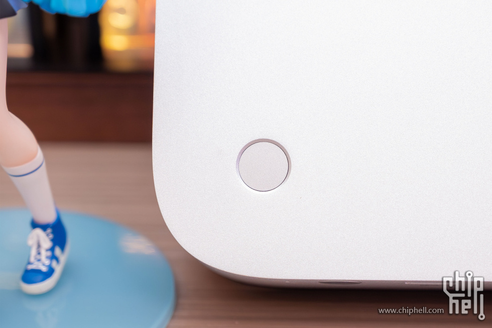

机器顶部如下,银色的顶盖,中央是铭凡logo,左下角有一个指纹识别器,可以用作windows hello解锁使用。机器体积比正常的NUC大不少,和mac mini老款差不多。

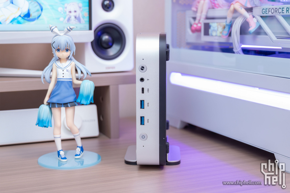

机器竖放之后的外观如下,这点和ROG NUC2024款的设计一致,竖放之后可以提升进气量,降低温度。

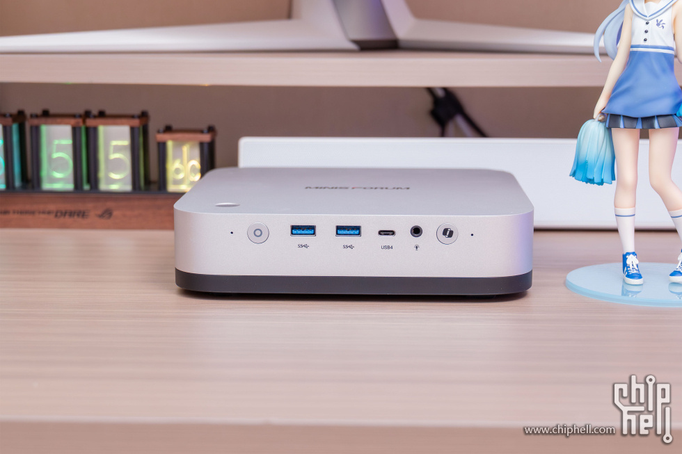

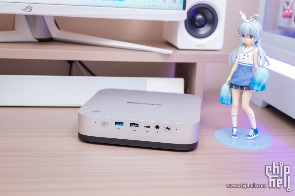

机器正面有两个USB3.2-A和一个USB4接口,此外除了电源键以外,铭凡还提供了一个物理的copilot按钮,按下即可弹出微软的副驾助手。不过这功能在国内是没办法用的,只能弹出windows的搜索菜单。不过考虑到铭凡海外才是主要市场,这个按钮是有大用的。

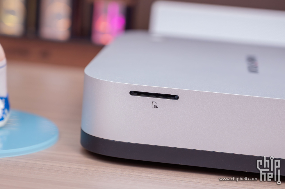

侧面有一个全尺寸的SD卡槽,非常利好摄影用户,不用去找读卡器了。

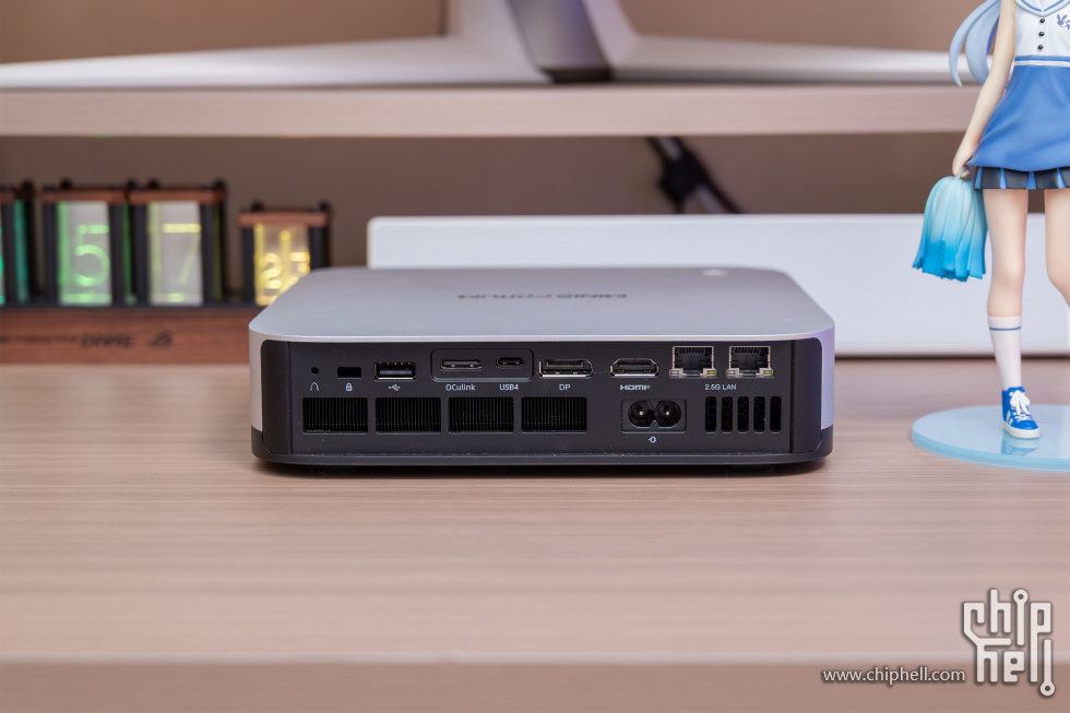

主要接口集中在背部,双2.5G,USB4,DP,HDMI等一应俱全,还提供了OCULink接口。另外和大部分小主机不同的是,这玩意内置了电源,和mac一样是 8字电源线供电,所以就算体积大了点,我也觉得值了!
机器背部有大量的进气孔,用于给SSD和CPU散热。

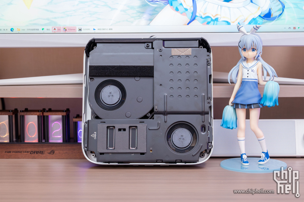

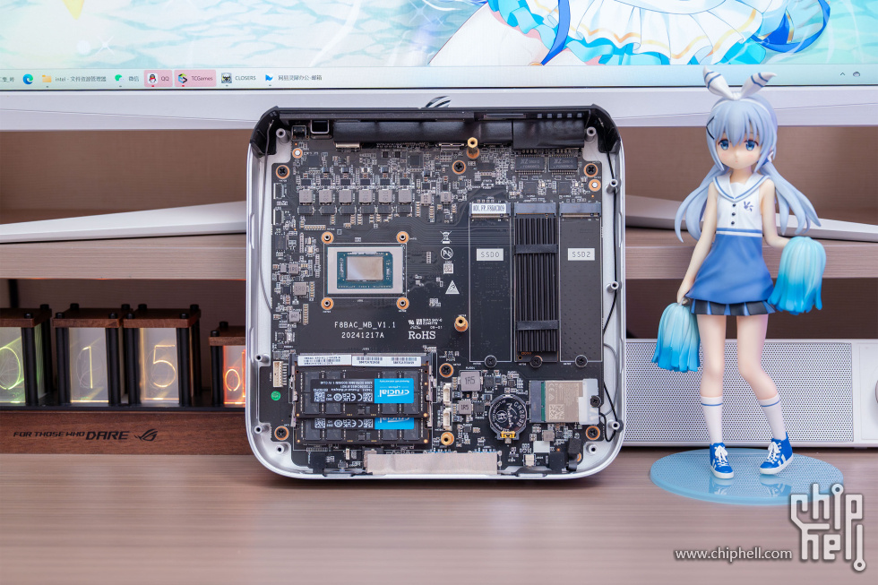

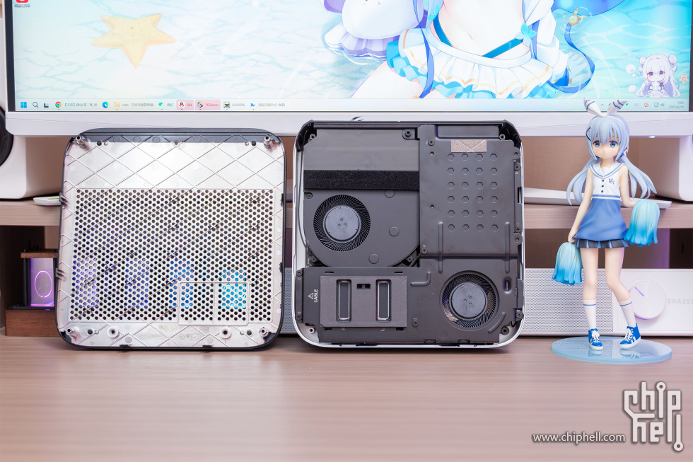

机器开盖后如下,可以看到内部做工相当规整,有大厂风范了。

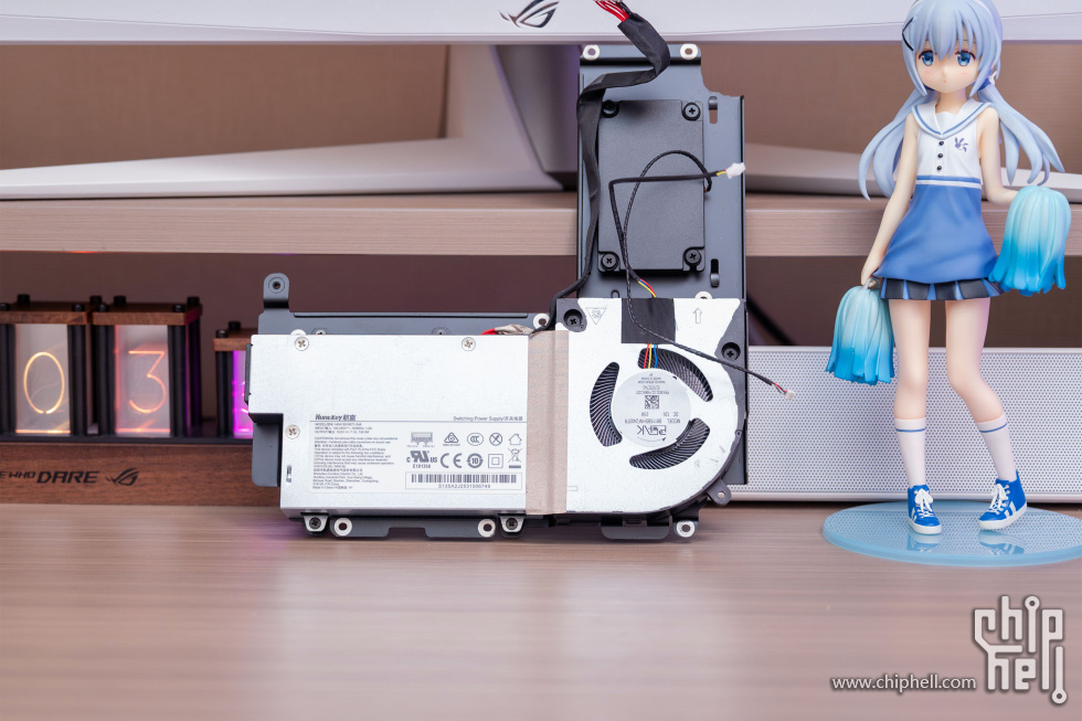

内部散热分两大块,分别是CPU散热和电源散热,都使用涡轮散热,不会把热量留在机器里面。
电源为航嘉代工,输出19V7.1A,功率135W上下,同时电源模块上还集成有喇叭,可以省去买音箱的成本

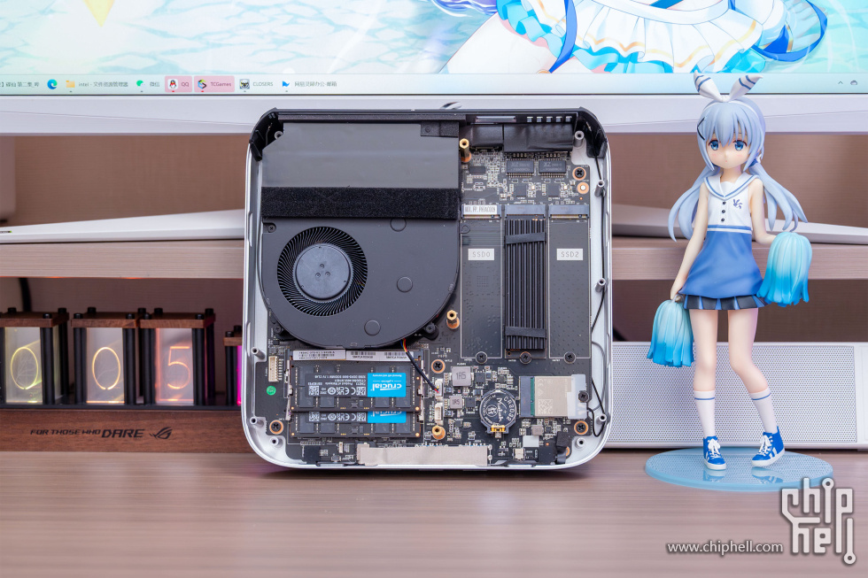

拿掉电源可以看到机器布局还是很明确的,右侧是M.2接口,内存在CPU下方,此外可以看到网口都有做防雷。

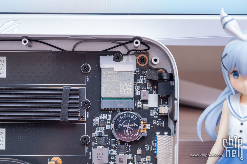

三个M.2接口都是2280规格,        其中标配的固态已经贴上了散热片。

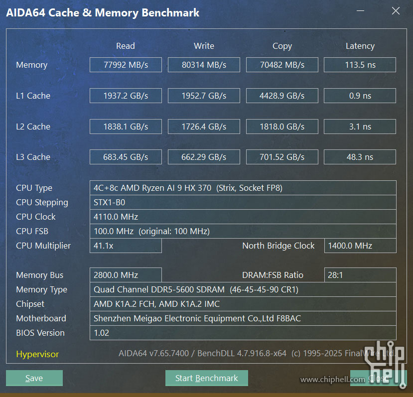

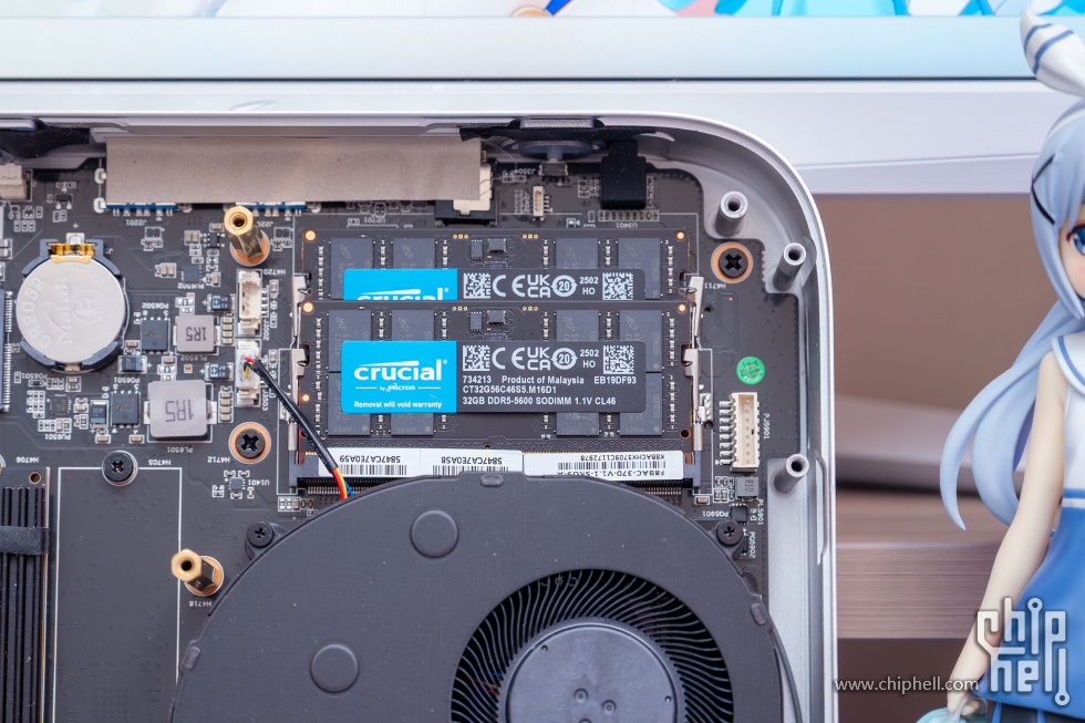

内存为铭凡祖传的英睿达,单根32GB DDR5 5600,CL46时序,两根组成64GB规格。
无线网卡规格为MT7925,定位比7927稍低,但是也是wifi7的规格,还支持蓝牙5.4

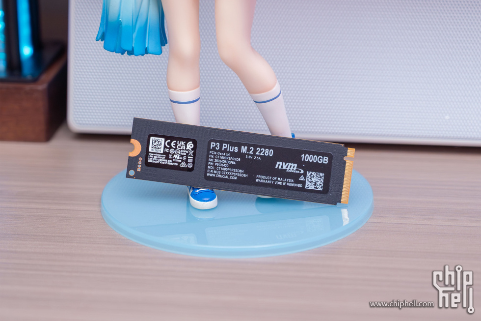

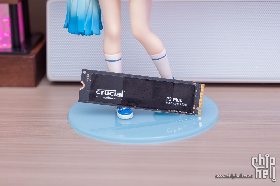

自带的SSD为英睿达的P3Plus,不再是祖传的金士顿了,单面颗粒设计,无缓方案。

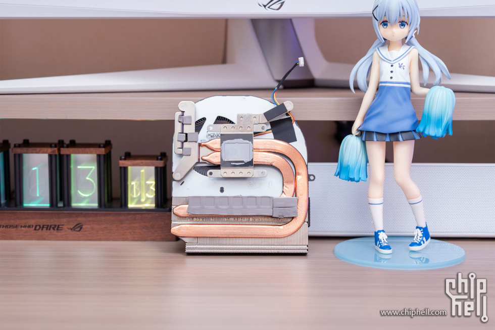

CPU散热为双热管,此外也照顾到了MOS散热,散热片面积很大,提供了优秀的换热效率,铭凡在散热方面一直都很优秀,测了这么多台铭凡机器的我可太清楚了。

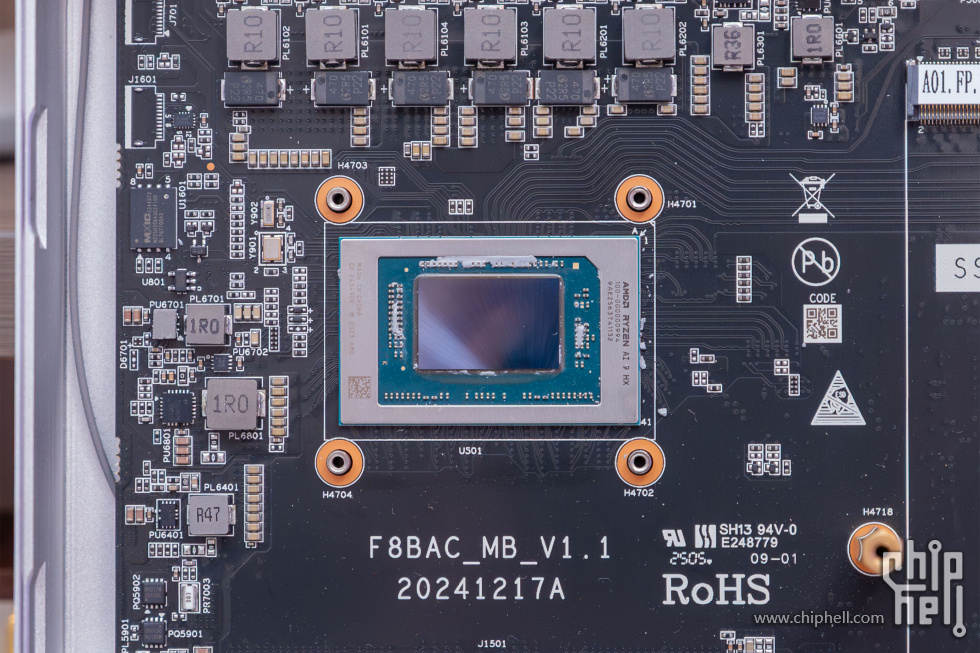

拿掉散热后就是主板的全貌了,左侧是HX370处理器,这玩意占了整机的绝大部分成本,鸡哥都压不下来价格。
虽然是12核心,,还搭载了16CU的核显,但是CPU核心本身面积不算大,这和采用了台积电最新制程有关系。

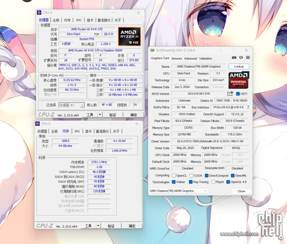

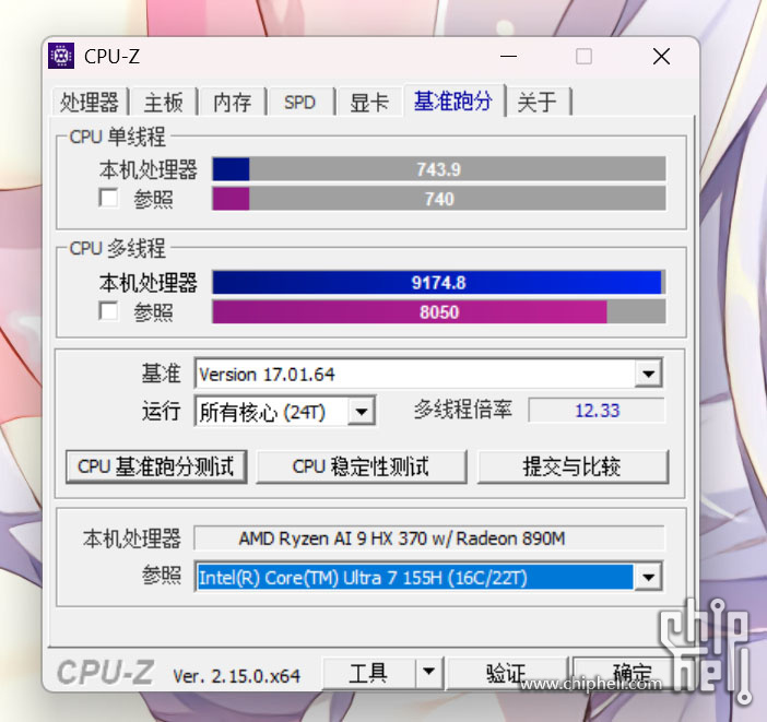

机器看完,下面进入实测部分。CPU和显卡信息如下CPU部分为12核心,为4大核8小核设计,但是都属于Zen5架构,小核只是砍了缓存。890M是目前 AMD最强核显之一,虽然比不上40CU的halo处理器,但是16CU的规格放在主流轻薄本 CPU上已经是非常强悍的水平了。此外为了AI应用,铭凡允许给这颗核显分配最大32GB的内存作为显存使用,这让这颗核显可以本地跑32B的DeepseekR1大语言模型。

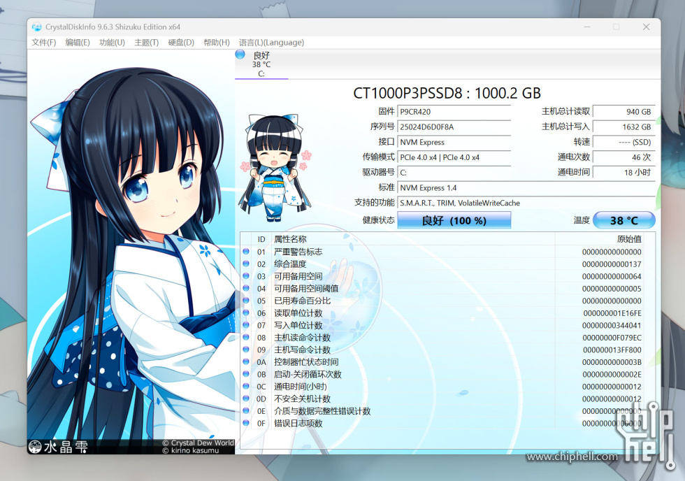

SSD的规格为PCI-E4.0,支持NVMe 1.4,得益于优秀的散热,SSD的待机温度很低,仅有38℃。

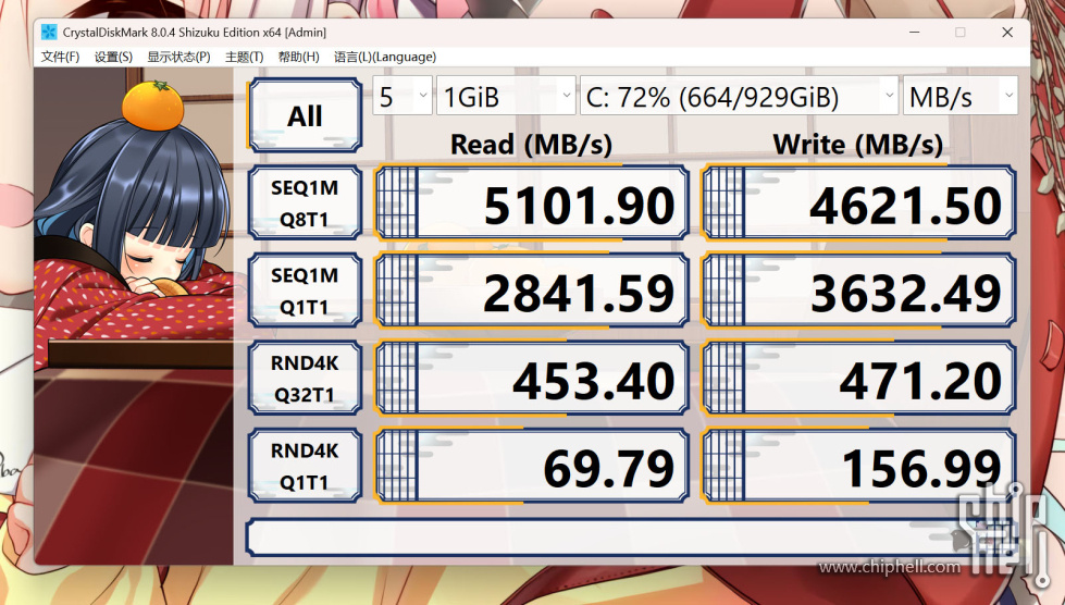

跑分如下,标准的PCI-E4.0半速盘,4K读取有70MB/s,做小主机的系统盘足够。
内存跑分如下,笔记本内存的延迟一直都是不是优势,不过问题不大,读取有80了

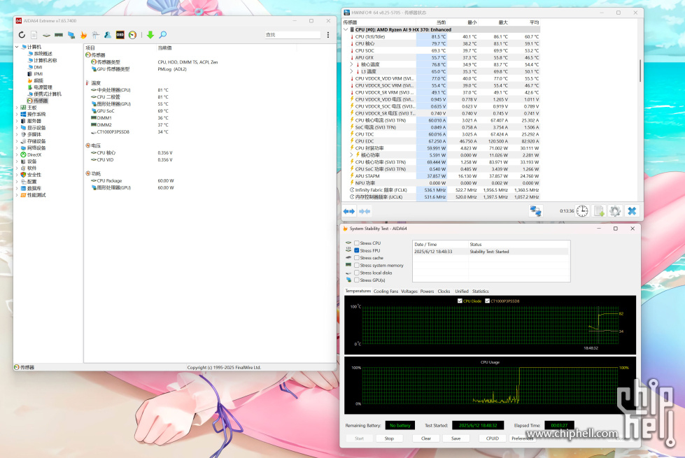

测性能之前先看看机器散热表现如何吧,毕竟小机器最影响使用体验的就是这个了。机器开启性能模式,后面所有测试也都在这个模式下运行。此时待机噪音基本是0,和环境音一样,34.1分贝。
单拷FPU,机器满载功耗为60W,但是可以看到温度只有81.5℃,人位噪音也仅有39分贝,还有非常大的散热余量,我觉得就算给75W也完全没问题。

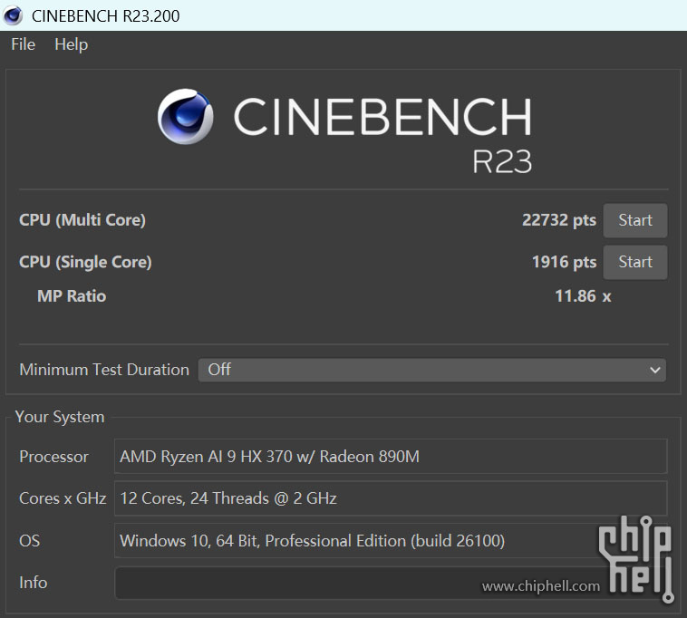

HX370处理器多核性能非常强,60W下已经超过了隔壁MTL需要干到冒烟的性能,接近23000的R23多核已经可以胜任绝大部分日常工作。

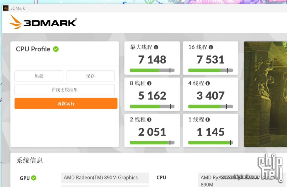

3Dmark CPU的单核也超过了1100分,即便外置显卡,CPU也不会拖后腿。

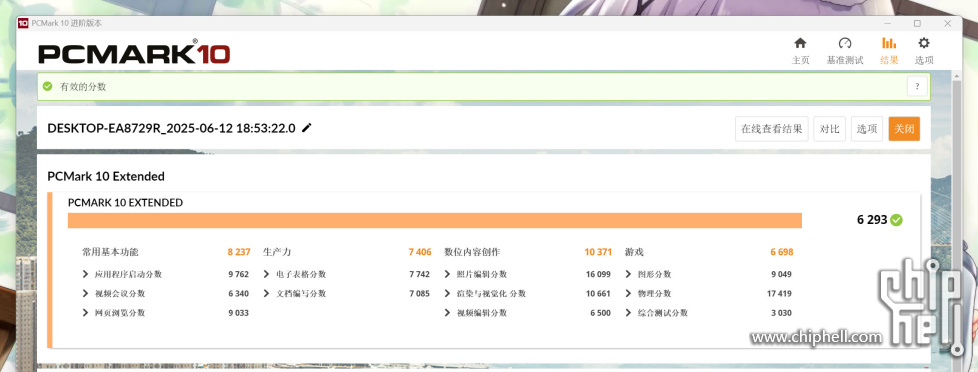

PCMark总分超过6000分

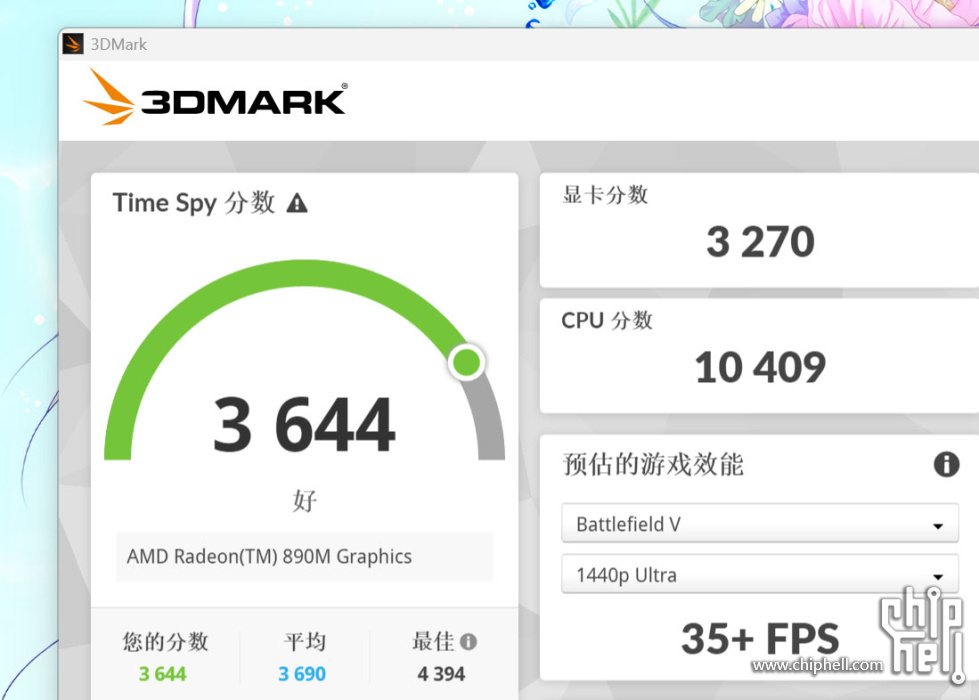

最后是3Dmark,TS的GPU分数接近3300分,比780M还是高不少的。不过因为不是LPDDR5X,所以带宽低了些,换这个内存的话,还能高不少。

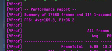

核显下,1080p低画质的CS2可以跑到接近170帧,可以满足高刷电竞的需求。

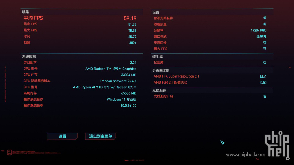

2077中,1080p低画质也有个60帧,即便不外接显卡,这个性能也足够日常娱乐了。

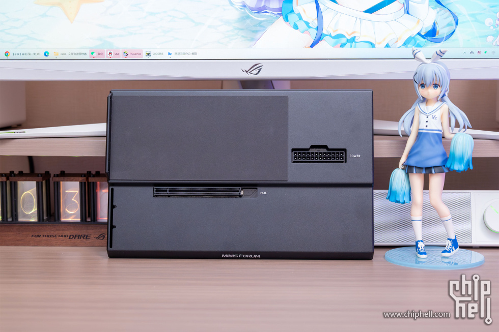

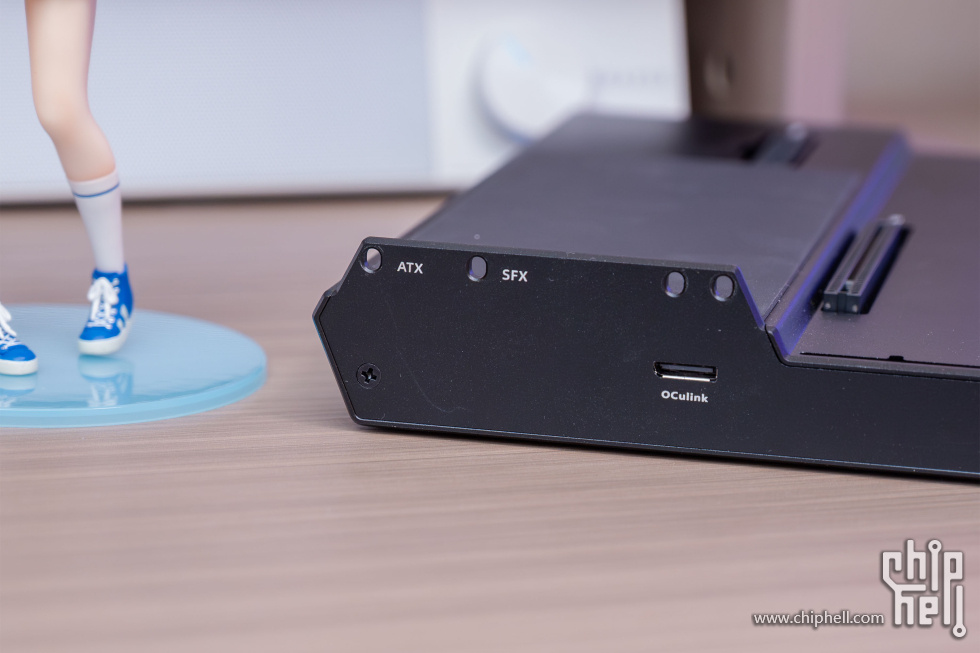

不过既然有OCULink接口,那不外置显卡试试看怎么行呢?我也是一起借来了铭凡官方的OCULink套件,支持PCI-E4.0。
附件为一条OCULink连接线, 以及一个固定显卡用的铁片。
底座本体由PCI-E插槽和一个24PIN接口构成,主要材质为金属。

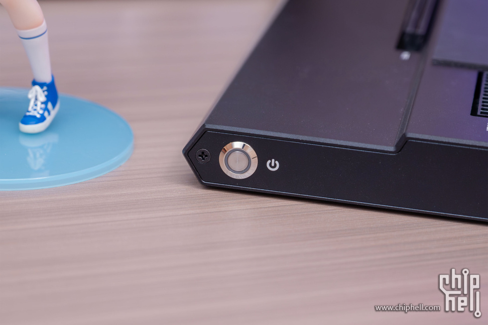

底座的一侧为显卡的开机按钮,另一侧则是OCULink接口以及固定电源的螺丝孔。

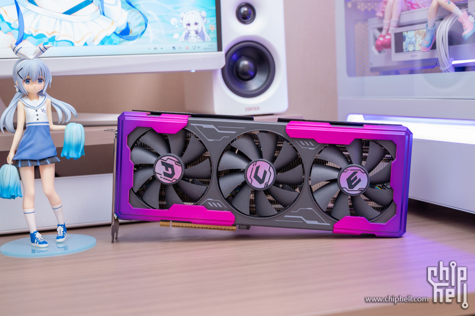

搭配的显卡是一张9060XT,本来打算拿来装机用的,正好闲着,拉过来加个班吧,显存大小为16GB,9060XT要买就买16G!

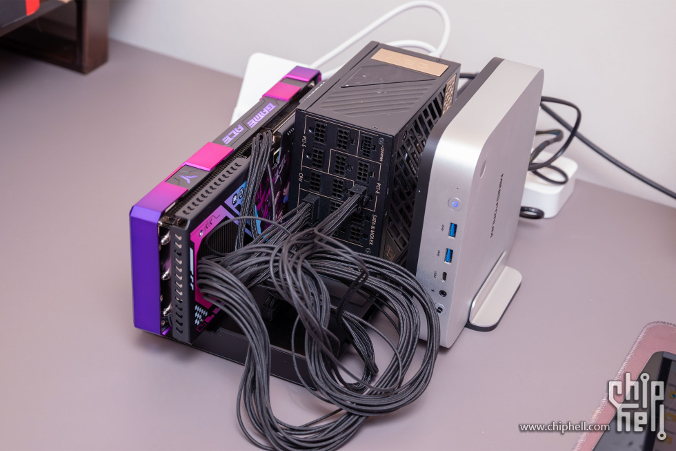

最终搭配好之后如下,个人建议外置显卡最好是用定制线,这样桌面不会显得太凌乱,两根线也花不了几个钱。另外外置显卡之后可以直接接显卡输出画面,不走核显,降低核显对游戏帧数的影响。

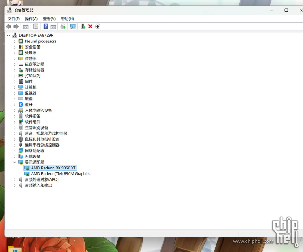

开机后显卡会同步启动,无需手动操作,设备管理器里面可以识别到。
9060XT的信息如下,核心为Navi44,有2048个流处理器,16GB的GDDR6显存,带宽322GB/s。外置显卡的状态下,显卡运行在PCI-E4.0x4协议。

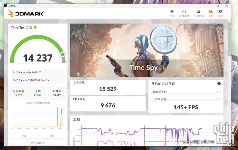

此时运行3Dmark,TS的GPU分数来到了15500分,和满血的9060XT性能几乎一致,没有损失性能。

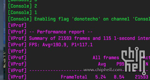

既然是独显,咱就上点强度,看看外置显卡状态下这个独显发挥的如何。CS2 2K高画质,可以干到190帧。

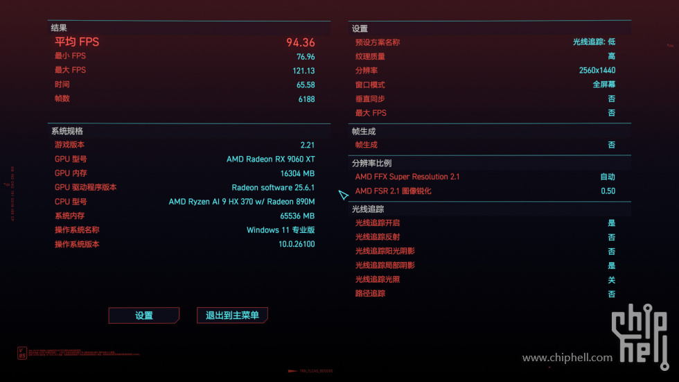

2077,2K光追低画质,不开帧生成的情况下,可以跑到接近100帧。

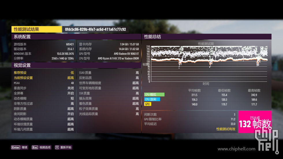

地平线 5,2K超高画质加4倍的MSAA,可以跑到132帧。

综上4个游戏,可以看到PCI-E4.0x4的带宽面对9060XT这种级别的显卡已经够用,外置显卡的X1Pro此刻也成为了一台游戏机,完全可以胜任游戏娱乐。
