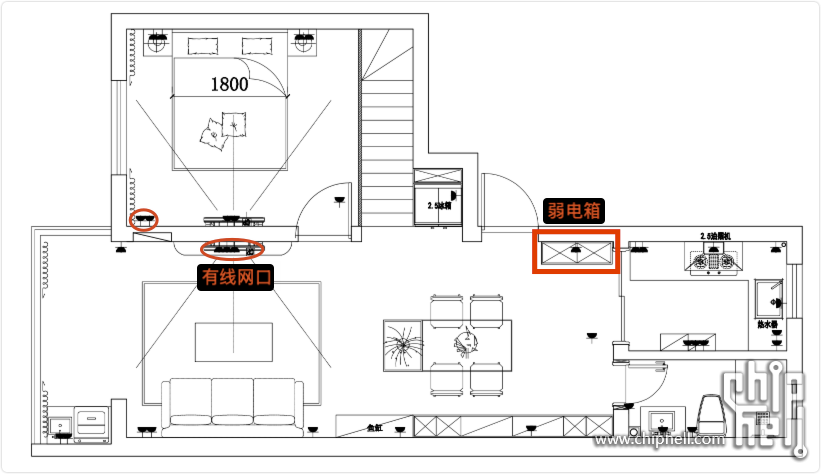

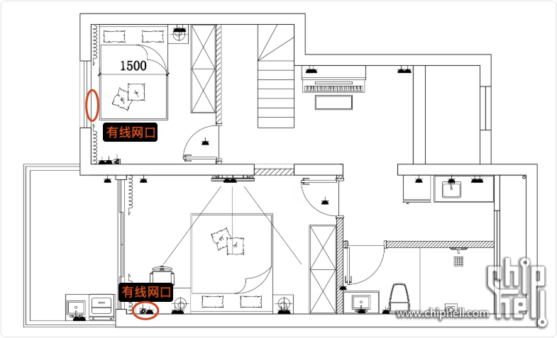

家里一套复式的老房子,当时排网线的时候,听了装修公司的建议,打算组 AC+AP 的方式组全屋 wifi,但是我自己看了一下,发现以下几个问题:
1.布局的线路全部靠近房屋的东边,西边没有
2.AP面板在一楼客厅的位置是在电视机后面,散热和信号都是问题,而且几乎整个一楼就靠这么一个 AP 面板,卫生间几乎是死角了
3.二楼两个房间里都是面板,但是外围走廊和卫生间也是信号死角
基于以上,我想放弃 AP 面板的方案,改用普通路由器组个 mesh,成本低一点,信号可能还强一点,求教一下大伙儿
一楼平面图
二楼平面图
发表于 2025-6-16 13:27 | 显示全部楼层
试试TPLINK的易展方案吧,可以跟AC/AP混用,需要加强信号的地方换成桌面型的易展路由器
发表于 2025-6-16 13:29 | 显示全部楼层
面板实在是又热又菜
这小屋还不如在楼梯附近顶上一层一个顶置ap

 楼主| 发表于 2025-6-16 13:52 | 显示全部楼层
银月 发表于 2025-6-16 13:29
面板实在是又热又菜
我个人觉得,其实两个普通的路由器就够了,楼上楼下有个都覆盖了,用 AP 面板的意义并不大

顶层的话,可能就明装网线拉过去了,这样会不会很丑
明线就不太好看了,不行的话下层装个吸顶AP,上层就装个普通路由器,用TP的设备MESH组网方式,效果比面板的好。

 楼主| 发表于 2025-6-16 15:02 | 显示全部楼层
bxhaai 发表于 2025-6-16 14:57
反正我考虑了一下还是mesh路由器了
1便宜
2塞电视机后面也一样看不到
我主要担心还是信号的问题
看一楼的平面图,整个客厅其实就靠一个 AP 面板支撑,感觉信号覆盖肯定不够
而且面板又都放在房屋东边,我担心的是信号不能覆盖到整个房子
发表于 2025-6-16 15:07 | 显示全部楼层
一楼电视机位置放一个 ,然后二楼主人房一个即可. 再不够就弱电箱搞一个小的.基本上都不会无信号了.AP面板是真不建议了,布线不够多的情况下.

AP面板是差点意思,你电视机后面要是塞个吸顶AP就够用了
发表于 2025-6-16 15:22 | 显示全部楼层
别搞面板了,一楼电视那放个路由器,二楼左上房间拉个明线到楼梯间放一个路由器应该就够了,你家也不算很大,位置合理的路由器一层一个就可以了,另外二楼卫生间怎么把马桶跟淋浴间都用墙隔出去了?洗澡还得路过马桶?一般干湿分离不是只给淋浴区装个玻璃门吗?
 楼主| 发表于 2025-6-16 15:30 | 显示全部楼层
neodevx 发表于 2025-6-16 15:07
一楼电视机位置放一个 ,然后二楼主人房一个即可. 再不够就弱电箱搞一个小的.基本上都不会无信号了.AP面板是 ...
你的意思是两台路由器组 mesh,是吧?我其实也这么想
如果客厅是一个 6-8 天线的路由器,感觉一楼覆盖是够了,顶多卫生间稍微弱一点点
然后二楼主卧我可以把路由器放在靠近门口或者其他位置,二楼覆盖应该也够了
 楼主| 发表于 2025-6-16 15:42 | 显示全部楼层
fzstar 发表于 2025-6-16 15:22
别搞面板了,一楼电视那放个路由器,二楼左上房间拉个明线到楼梯间放一个路由器应该就够了,你家也不算很大 ...
二楼里面是整个一个卫生间,外面是水吧,后来实际施工我把外面的水吧取消了,多此一举,不如柜子里多放点东西
发表于 2025-6-16 16:20 | 显示全部楼层
如果客厅是一个 6-8 天线的路由器,感觉一楼覆盖是 ...
对的就是这个意思,如果选中兴系的mesh,可以考虑1660这种AP.中兴的只需要主路由接线mesh一次就可以.信号更好.主的可以选G100 这种FTTR主网关.毕竟一个就搞定,自带wifi.组网更方便.
有没有中央空调检修口,可以放那里面

 楼主| 发表于 2025-6-16 17:29 | 显示全部楼层
HarBey 发表于 2025-6-16 16:57
有没有中央空调检修口,可以放那里面
有中央空调检修口,这个方案是 Mesh 的形式,对吧?这个我可以考虑一下
