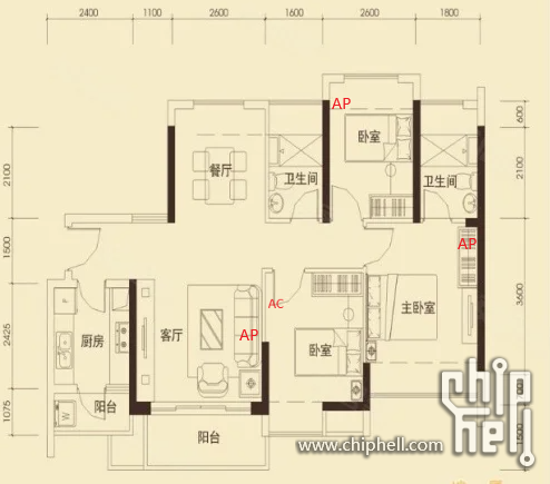

 楼主| 发表于 2025-6-18 09:19 | 显示全部楼层
hfs800 发表于 2025-6-17 12:47
我的套房是就是用H3C AP+AC 面板(客厅一个,主人房一个,儿童房一个)的方式,三房两厅两卫,100平,很好 ...
兄弟,你客厅的面板位置是中间还是偏向另外一个方向?
发表于 2025-6-18 09:30 | 显示全部楼层
买个转换架换装吸顶AP吧,虽然难看点,但是信号和散热无压力,路由器组MESH不是很稳定,比如一些情况下不能获取IP。吸顶大圆盘还是挺稳的,还没有普通路由器一堆破事。

发表于 2025-6-18 10:19 | 显示全部楼层
如楼上很多人说的,这户型本来每层中间各一个吸顶AP非常完美,可惜了。AC+AP方案很好,但只要看到只推面板AP的统统拉黑。无法改变布线位置的话,换路由器应该可以勉强一救,尤其2楼下面房间放个路由器应该可以基本覆盖
发表于 2025-6-18 10:51 | 显示全部楼层
楼主这种户型,楼上楼下在中间位置各放一个最完美,甚至在楼梯顶二楼楼板中间位置放一个穿透型的无线路由器都能搞定,因为户型通透面积小,只有面积大房间多隔断复杂的才上多AP无缝漫游
发表于 2025-6-18 11:11 | 显示全部楼层
在电视机下面,因为十年前装修只是留了线,没有规划过要放在哪里。

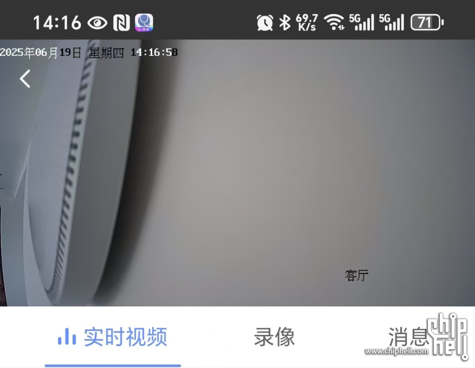

 楼主| 发表于 2025-6-19 13:47 | 显示全部楼层
dcl2009 发表于 2025-6-18 09:30
买个转换架换装吸顶AP吧,虽然难看点,但是信号和散热无压力,路由器组MESH不是很稳定,比如一些情况下不能 ...
继续请教,吸顶 AP 我已经没有办法预埋线,直接拉明线出去,可行吗
发表于 2025-6-19 14:20 | 显示全部楼层
凑活着能接受,因为我就是这么办的,当初装修的时候没留吸顶口。没办法,只好把AP竖装到墙上,和监控放在了一起。线用的是超细网线,白色的,顺着墙角走,没那么难看。

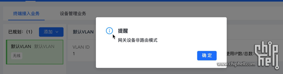

发表于 2025-6-19 15:59 | 显示全部楼层
HarBey 发表于 2025-6-16 17:12
其实用Ruijie或者TP的AC+POE一体机+AP+同品牌家用路由器这种组网方式也可以。这两家的新款家用路由器都支持 ...

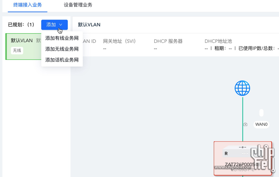

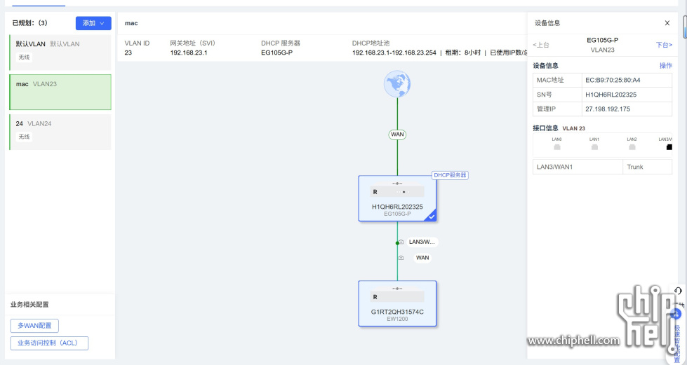

**用不用路由模式,创建  SSID无法带vlan ID, 这个蛮恶心的
发表于 2025-6-19 16:01 | 显示全部楼层
ruijie不用路由模式,创建  SSID无法带vlan ID, 这个蛮恶心的
发表于 2025-6-19 17:23 | 显示全部楼层
为啥这么纠结AP,你家这情况两台路由mesh就搞定了,非要折腾还要走明线
