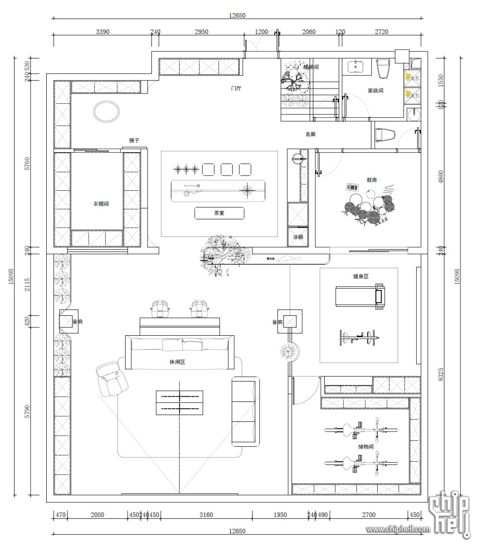

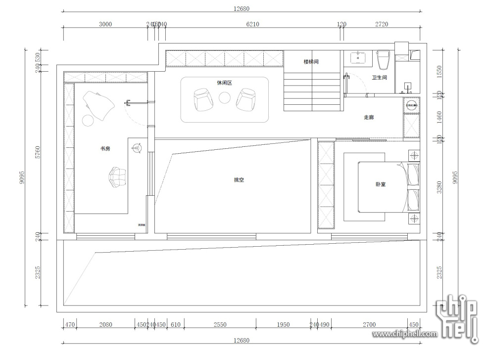

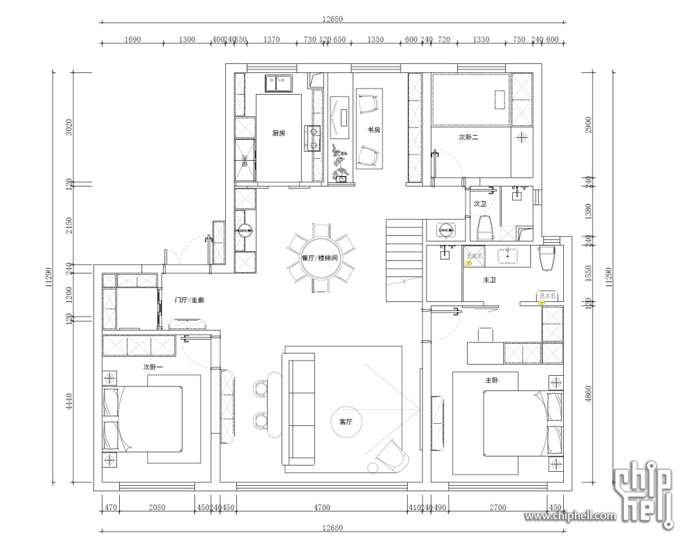

一层是开发商精装好的,基本保持原始格局。
下面两层有现成楼体(含装修),不考虑改动楼梯位置的情况下,目前的平面布局是否合理?
最下面一层挑空区高度为5.75米,两个柱子南侧的高度为4米。

发表于 2025-6-24 04:48 | 显示全部楼层
明明很大的房子,但是厨房太小,一层书房太小,两个卧室太小。个人觉得需要减少1层的房间数量。

发表于 2025-6-24 12:55 | 显示全部楼层
-1的衣帽间作用是健身完换衣服吗
 楼主| 发表于 2025-6-24 13:15 | 显示全部楼层
Percheno 发表于 2025-6-24 04:48
明明很大的房子,但是厨房太小,一层书房太小,两个卧室太小。个人觉得需要减少1层的房间数量。 ...
的确,不过家里有两个行动不便的老人,担心再过一两年没办法走楼梯,所以一层还是保留了3卧室+厨房+客餐厅的完整格局。
 楼主| 发表于 2025-6-24 13:16 | 显示全部楼层
kaikara 发表于 2025-6-24 12:55
-1的衣帽间作用是健身完换衣服吗
不是啊,就是全家整体的衣帽间,因为洗衣服也在-1层,跟衣帽间同层会比较省事
发表于 2025-6-24 13:20 | 显示全部楼层
冰火 发表于 2025-6-24 13:16
不是啊,就是全家整体的衣帽间,因为洗衣服也在-1层,跟衣帽间同层会比较省事 ...
那为什么不直接鼓房放衣服呢。。衣服还要放那么远的柜子。。。
 楼主| 发表于 2025-6-24 13:26 | 显示全部楼层
鼓房旁边是排污的提升泵,改造的上下水也会经过这间房屋的墙壁,担心漏水损失比较大。
发表于 2025-6-24 13:32 来自手机 | 显示全部楼层
冰火 发表于 2025-6-24 13:15
的确,不过家里有两个行动不便的老人,担心再过一两年没办法走楼梯,所以一层还是保留了3卧室+厨房+客餐 ...
1层的书房没必要保留啊
 楼主| 发表于 2025-6-24 13:35 | 显示全部楼层
Percheno 发表于 2025-6-24 13:32
1层的书房没必要保留啊
考虑过拆了合并到厨房里面。
最后因为两点原因保留了,一个是孩子单独使用的书房,这样我在楼下玩游戏和他学习互不打扰了。 第二个是一层开发商精装还不错,拆改再重新装修厨房造价有点高。
发表于 2025-6-24 13:40 | 显示全部楼层
冰火 发表于 2025-6-24 13:26
鼓房旁边是排污的提升泵,改造的上下水也会经过这间房屋的墙壁,担心漏水损失比较大。 ...
那个位置夹层是房间就不怕漏水吗。。
发表于 2025-6-24 14:53 | 显示全部楼层
冰火 发表于 2025-6-24 13:35
考虑过拆了合并到厨房里面。
最后因为两点原因保留了,一个是孩子单独使用的书房,这样我在楼下玩游戏和 ...
书房合并到次卧2也可以学习啊,在自己房间学习不是挺好?空间还更大。
另外你这总面积都300平方米了吧,厨房好小,可以说不成比例。感觉这套房本来是给单层设计的,后来硬生生给了你下面两层,所以没有作为整体考虑。

如果是我的话,可以考虑整个负一夹层给小孩,一卧室一书房一全卫,外面连廊做游戏空间,很完整了。不然这个夹层的卧室留着做客房也浪费,这样一楼的书房可以考虑并入厨房、当衣帽间、坐自己的电竞房等……当然看你生活习惯了,我是喜欢自己睡的主卧、衣帽间、小书房这些能套在一起就套在一起

夹层长期居住通风肯定不如一层,而且孩子刚小学,单独一层有点害怕,我们也担心自己单独一层玩起来没人监视
发表于 2025-6-24 16:31 | 显示全部楼层
你要一家5口非要挤在一层吃喝住,那确实没什么好办法了,这一层的面积就这样。过来人觉得老人不要跟你们住在同一层,毕竟不是同一年代的人,生活习惯差异巨大。当然这要看你的家庭地位了。
发表于 2025-6-24 16:36 | 显示全部楼层
脑洞大开的方案,入户后右边的地方做一个电梯通向下面两层,老人住夹层,安装新风就可以了。根据我的观察老人其实怕光,给一面落地窗也是卷帘放下来的,还特别喜欢昏暗的环境看电视。
 楼主| 发表于 2025-6-24 17:42 | 显示全部楼层
Percheno 发表于 2025-6-24 16:31
你要一家5口非要挤在一层吃喝住,那确实没什么好办法了,这一层的面积就这样。过来人觉得老人不要跟你们住 ...
主要是老人有一人患有阿默症,随时需要照料,没办法不同层,否则当然是分开楼层最好了。

发表于 2025-6-24 19:11 | 显示全部楼层
另外这个就餐的区域刚好处于一层整个活动线路的中心,人来人往中间摆了桌子椅子,感觉也不太通畅。

1、也是建议讲一层的房间数量减少,扩大厨房,要有岛台的设计,最好中西厨房,或者有个迷你吧(简单操作,方便夏日或日常)
2、同时将负一层变为一种功能区域:活动室即可,不要预留卧室,如果预留,可作为推拉门的形式,平时都是开放,如果有客人来,可以临时变为客卧(毕竟次数有限),
夹层设计为收纳区,衣帽间,杂物间等,
冰火 + 5 支持一下

地下室防潮怎么处理的啊?
 楼主| 发表于 2025-7-9 10:29 | 显示全部楼层
Jojozw 发表于 2025-7-9 10:12
地下室防潮怎么处理的啊?
我这个地下室没有临土墙,周边和下面都是车库会所什么的。
基本靠新风就可以了,梅雨季节弄个除湿机~
发表于 2025-7-9 10:31 | 显示全部楼层
基本靠新风就可以了,梅雨季节弄个除湿机~ ...
嗯,我家有一面是临土的,打算挖开做个隔断。
那你地下室暖通也是用的中央空调和地暖吗?
 楼主| 发表于 2025-7-9 12:46 | 显示全部楼层
那你地下室暖通也是用的中央空调和地暖吗? ...
是的,有临土最好挖开做迎水面防水,用双层墙体来防止渗水
发表于 2025-7-9 14:37 | 显示全部楼层
现在就在纠结,地下室要不要地暖和空调,或者直接上5恒。
