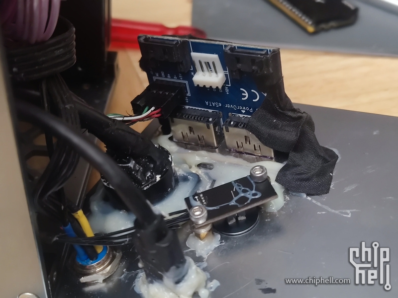

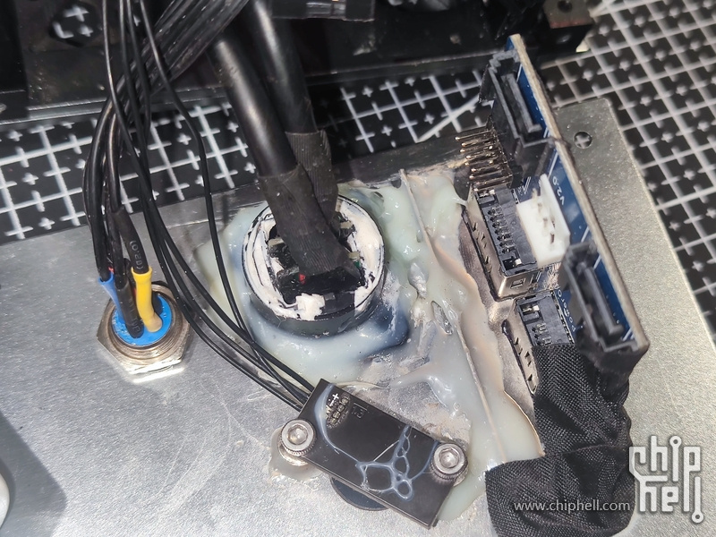

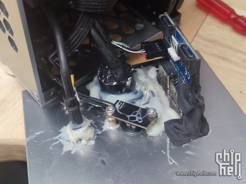

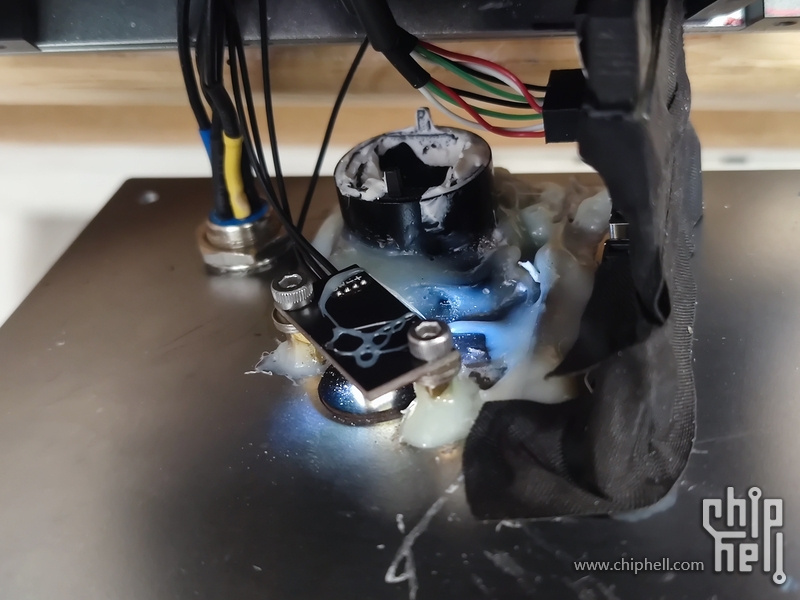

然后拆掉主板,螺柱此时应该已经初步粘在机箱上了,再次调一些AB胶,在已经初步粘合的螺柱靠近根部的四周堆一圈,确保盖住整个平头螺丝和铜柱根部,然后等10分钟,就OK了,一般在1小时左右达到足够强度。下图是我在某ITX机箱上不开孔不铆接直接粘上铜柱的效果,用来固定经常使用的USB、PoweredESATA,Type-C和电源开关,很结实,也很难看,但因为是在看不见的内部,就懒得美化了,能用就行:

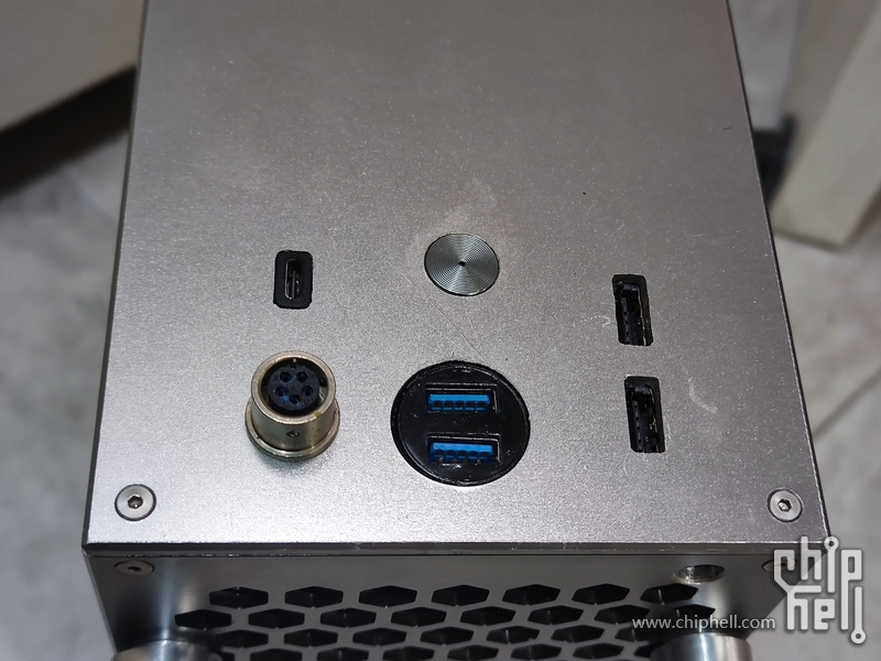

另一面的图,没有固定螺丝孔,当然也看不见胶水,完工后使用一年多,没有松动更没有脱落。:
