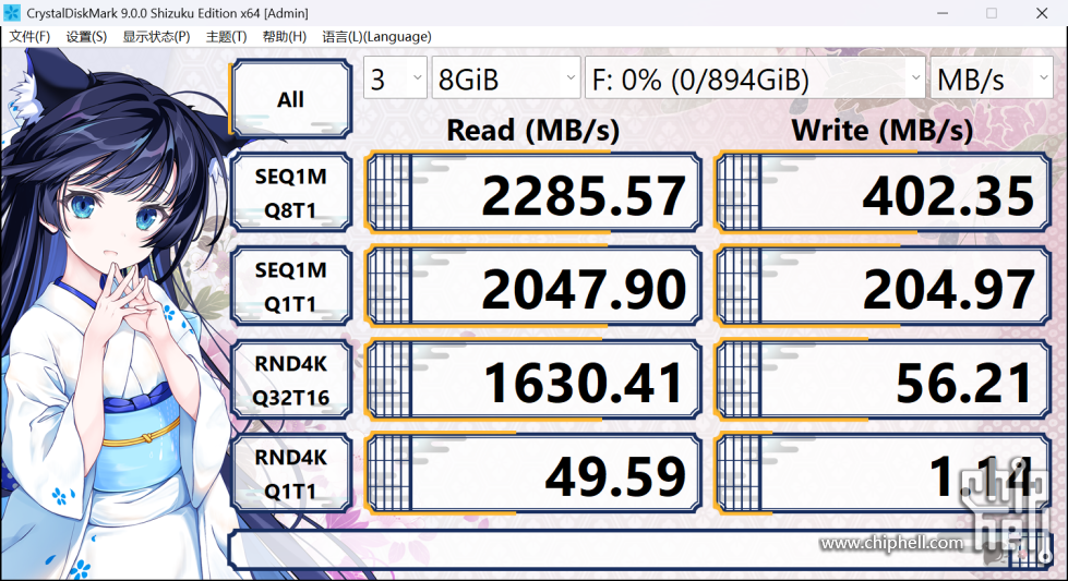

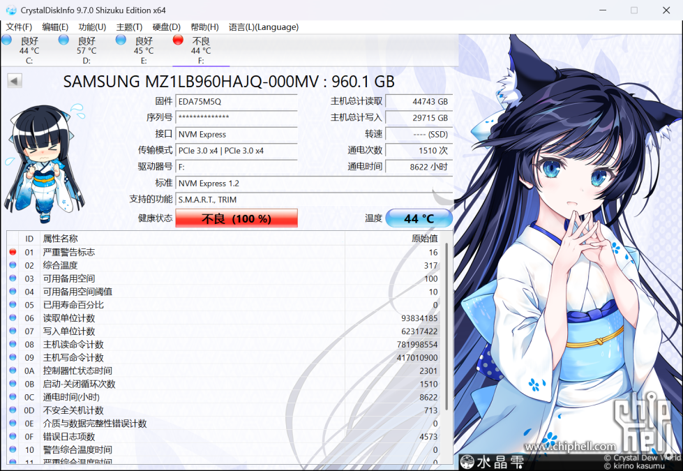

如题,2020年买了块三星 PM983 960G,后来装到下载机里。最近不知道具体啥时候smart报警了。
看CDI,03、05和0E都正常,但是“01 严重警告”有值为16,换算成16进制就是10。
不知道三星对于这个值是什么定义。因此也不知道具体是哪里出故障了。
但是03、05和0E都正常,估计问题并不在闪存本身。
跑个CDM,读取还算正常,写入则完全不正常。正常情况下连续写入有1000M/s左右,单线程随机写也有三位数。
总之,虽然目前还能读写,但是估计离彻底坏掉也不远了。不知道是否还有救?

发表于 2025-6-18 08:38 | 显示全部楼层
01项 16 表示是掉电保护失效, 只是没有了掉电保护功能,还是可以用。只是和消费级ssd一样了

大佬,那为啥性能也不正常了?

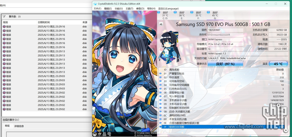

我上周五刚换的系统盘,2019年的970evoplus当晚就有0E了

TakanashiRikka 发表于 2025-6-18 21:03
大佬,那为啥性能也不正常了?
只是某一次软件显示不正常,暂时没有 性能不正常 的结论吧?
400MB/s和2000+MB/s差的还是比较多的,拯救数据,格盘,拷贝个大文件看看吧
发表于 2025-6-19 08:30 | 显示全部楼层
不良怎么还显示100%啊,应该问题不大吧
大佬,那为啥性能也不正常了?
以下均为个人乱说八道,楼主随便看看:
看过掉电保护一些介绍,在ssd突然断电时,电容可以保证ssd DRAM的数据写入NAND, 所以企业级ssd有掉电保护时,只要数据写入NAND就算写入成功了,这样写入性能和写入延时大大提升。当掉电保护失效时,固件为了保证企业级ssd可靠性,数据必须写入NAND才算成功,所以导致性能大幅下降。
当然最大的可能是,固件认为现在ssd已经异常,故意限速的。

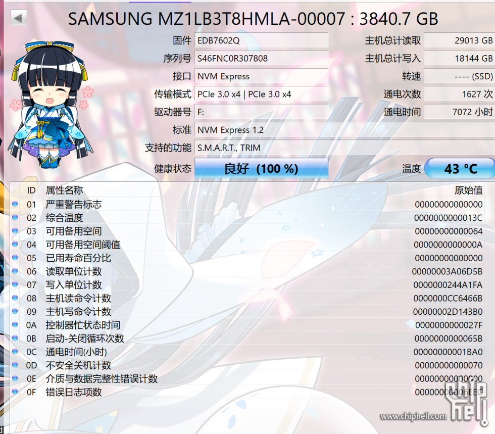

发表于 2025-11-23 20:07 | 显示全部楼层
PM983 3.84T
低价时入过两块
去年暴毙一块,咋捯饬都不认
目前这块也是折腾不少pcie转接卡才时隐时现能正常使用javascript:;
