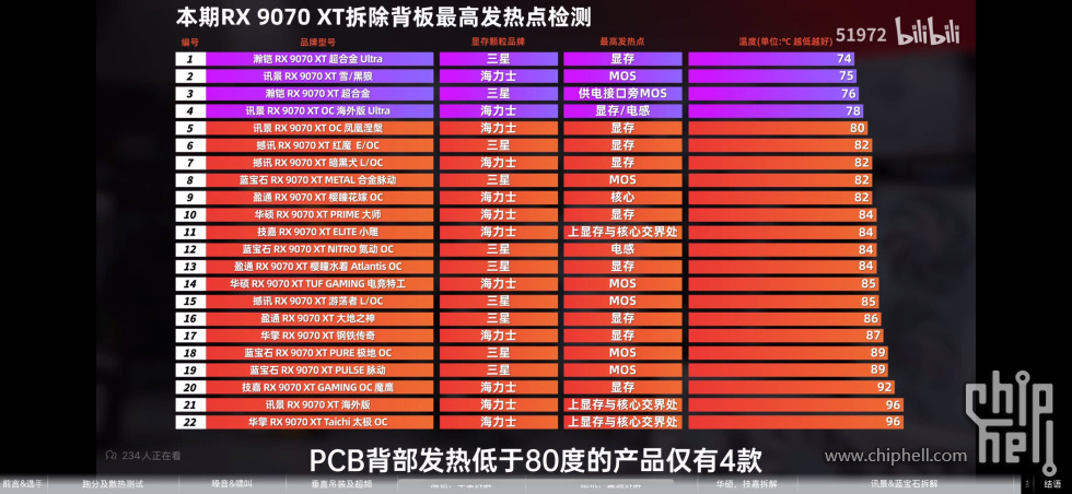

nApoleon 发表于 2025-6-18 06:57
如果半斤八两显卡厂商为何要更换三星显存?
关于这个问题,5哥专门问了amd和aib,最后得出的结论是海力士的延迟更低,符合测试数据中海力士比三星强1-2%
如果只是软显温度不一样,自然海力士体制更好,厂家换三星降低成本并且软显温度还好看了何乐而不为,当然这是xt的情况
https://b23.tv/6cXvuSg
 楼主| 发表于 2025-6-18 08:41 | 显示全部楼层
prin 发表于 2025-6-18 08:30
VK水冷暴雷之后就再也不看51972的评测了
这个人评测就是突出一个哗众取宠,只看片面 ...
KOL做评测都有一个特点,喜欢整活,往大的整,往出其不意整.
早期做散热器评测,非要装修一个做评测的房间,号称花多少万,凸显一个严谨和客观,但其实做评测根本不需要整这些一样也能测...而且结果不会有偏差...
所谓的显卡横测,一堆有用没用的对比项目全都加上,凸显一个工作量之巨大过程之复杂,其实大部分压根不需要关注...测这些劳民伤财最后反而会把结论带到了沟里...
9070更是奇葩,不信软件侦测的温度,必须上红外,那CPU测试也别相信侦测温度,GPU核心温度也别信,大家全都上红外吧...

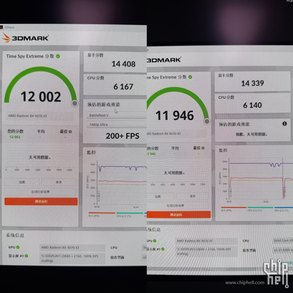

 楼主| 发表于 2025-6-18 08:42 | 显示全部楼层
jianq 发表于 2025-6-18 08:40
关于这个问题,5哥专门问了amd和aib,最后得出的结论是海力士的延迟更低,符合测试数据中海力士比三星强1 ...
那你告诉我为什么我两片一个型号的卡只是显存不同3DMark是三星显存的跑分略高一点点点点呢?
ainomelody 发表于 2025-6-17 23:21
51972那边测试 三星温度低,分数也低,要不你们打一架?
说了是py差距 那即便51972测下来是对的 ,那也不影响选择三星。。。 应该是大部分人的想法吧
发表于 2025-6-18 08:45 | 显示全部楼层
nApoleon 发表于 2025-6-18 08:42
那你告诉我为什么我两片一个型号的卡只是显存不同3DMark是三星显存的跑分略高一点点点点呢? ...
海力士跑分更好是xt的情况,其它up也测出相同的情况,至于9070,估计海力士显存跟xt的不是同一规格
 楼主| 发表于 2025-6-18 08:46 来自手机 | 显示全部楼层
mpj645 发表于 2025-6-18 08:42
说了是py差距 那即便51972测下来是对的 ,那也不影响选择三星。。。 应该是大部分人的想法吧 ...
就是啊,傻的纠结这点区别,更何况我这还是三星更强~
发表于 2025-6-18 08:46 | 显示全部楼层
有没有可能三星显存的卡的bios跟海力士的卡不一样。能不能提取bios对比下,排除掉跑分差距是bios不同导致的可能性。
 楼主| 发表于 2025-6-18 08:47 来自手机 | 显示全部楼层
Pickle 发表于 2025-6-18 08:46
有没有可能三星显存的卡的bios跟海力士的卡不一样。能不能提取bios对比下,排除掉跑分差距是bios不同导致 ...
看楼上,哪里来那么多不一样,这种压根可以视为测试误差,强行定性不一样或者谁更强才是哗众取宠的结论导向~

发表于 2025-6-18 08:57 来自手机 | 显示全部楼层
和我实际测试结果一样,我买过几块不同型号海力士和三星的9070XT,只保留了三星在用,两者跑分全默认下面也都差不多,误差范围内。
XFX 战/狼 双风扇海力士,20轮TS压力测试以后,显存温度88度,风扇噪音很大
蓝宝 脉动三星,20轮TS压力测试以后,显存温度88度,听不到任何噪音
蓝宝 脉动三星,风扇转速手动固定50%,2100转,20轮TS压力测试后,显存温度69度,风扇噪音比较小,可以忽略
华擎 钢铁传奇海力士,全默认,20轮压力测试后,显存温度99度
技嘉 魔鹰海力士,降功耗到304W,20轮压力测试后,显存温度95度
室温和使用环境都一样

我只知道群友买的9070xt如果烤鸡显存90度往上,都申请退货了,管它性能强不强。。。
