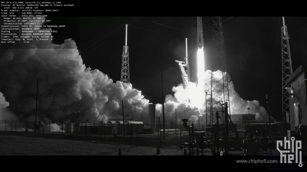

265k核显,DDR5 48G*2 5600MHz(默频)(主板是铭瑄终结者Z890-A,已经换过同型号另一块主板,也换过宏碁掠夺者DDR5 24G*2 5600MHz默频测试,都是同样的问题)
GPU驱动是intel官网最新的 32.0.101.6881 WHQL
https://wwke.lanzoue.com/izJbe2z1k5ba

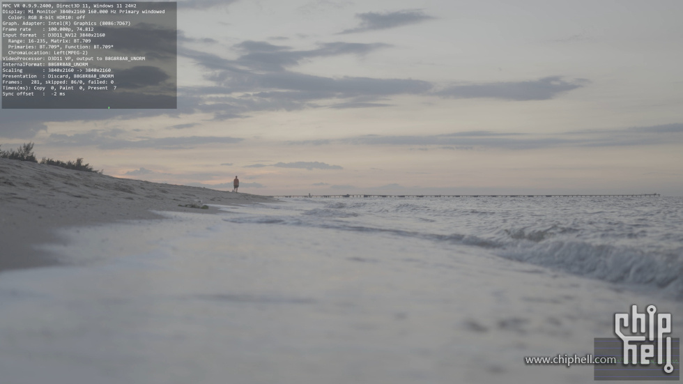

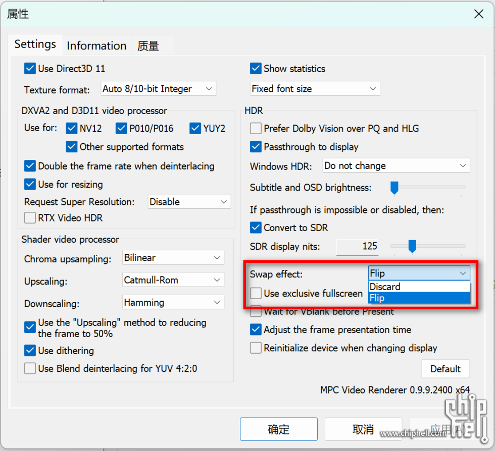

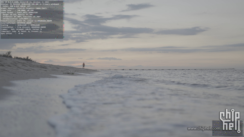

这是一段 422 8bit h265 视频,用mpc-be播放器(渲染器:MPCVR),ctrl+j显示统计信息,左上和右下都出现很多雪花点
如果将MPCVR swap effect 由默认的 Flip 改为 Discard
雪花点消失
不知道这是ultra200s核显的问题 还是 MPCVR与ultra200s核显的兼容性问题

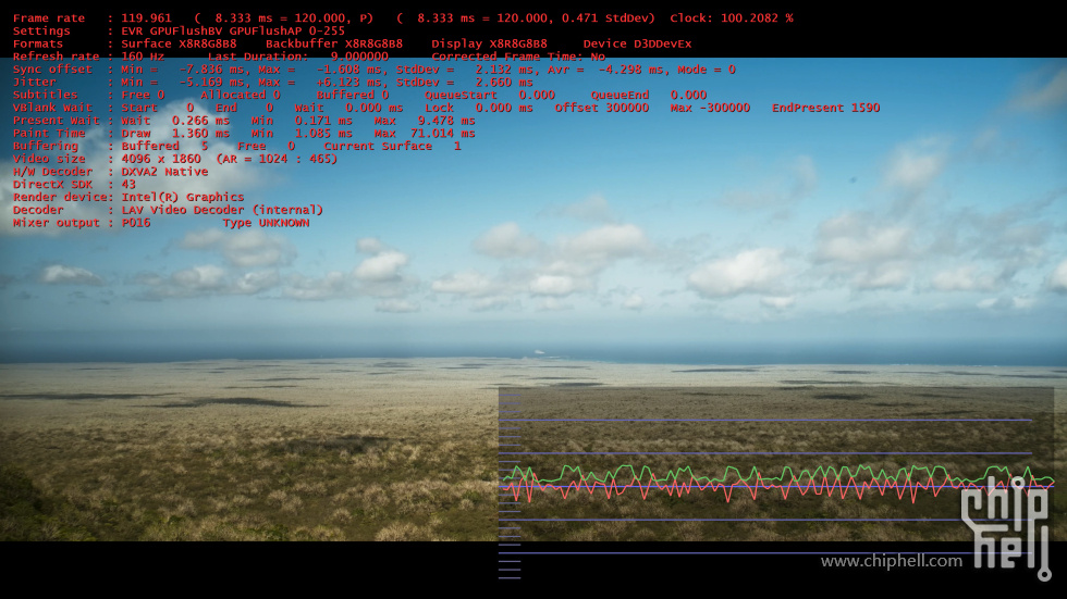

另外还有个 420 8bit h264 120fps 的视频【4K 120FPS】你的设备顶得住吗?4K120帧技术演示片.mp4(来自影视飓风 https://www.bilibili.com/video/BV1fK4y1t7hj/
https://cloud.189.cn/web/share?code=buuiQf2uMZni(访问码:i9gg)
https://caiyun.139.com/w/i/2nQQRVCKFrupp  提取码:rvho
用MPC-BE+MPCVR播放也是有统计信息出现雪花点问题(同样也是 MPCVR swap effect: Flip 改为 Discard 后消失)
还有个问题是全屏播放帧率只有80多fps(窗口50%缩放播放时能有120fps)
用MPC-HC + EVR(CP)播放则没有问题,全屏稳定输出120fps

2025.06.19更新:
29楼朋友用Arc A380独显复现问题,我用朋友的A750独显也复现问题
经排查系使用D3D11时才出的问题,已向Intel反馈,等待后续。
2025.06.23更新:
感谢巨硬后台自动帮我更新旧版显卡驱动
Windows更新后台自动将显卡驱动从2025年6月的32.0.101.6881“更新”为2024/8/15的32.0.101.5869
旧版驱动没有上述雪花点/花屏问题,已向Intel补充信息。

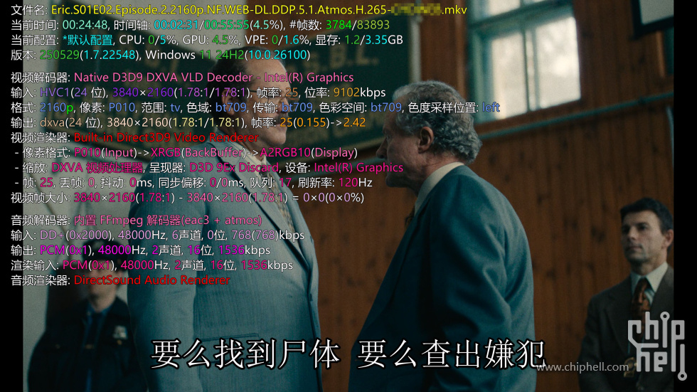

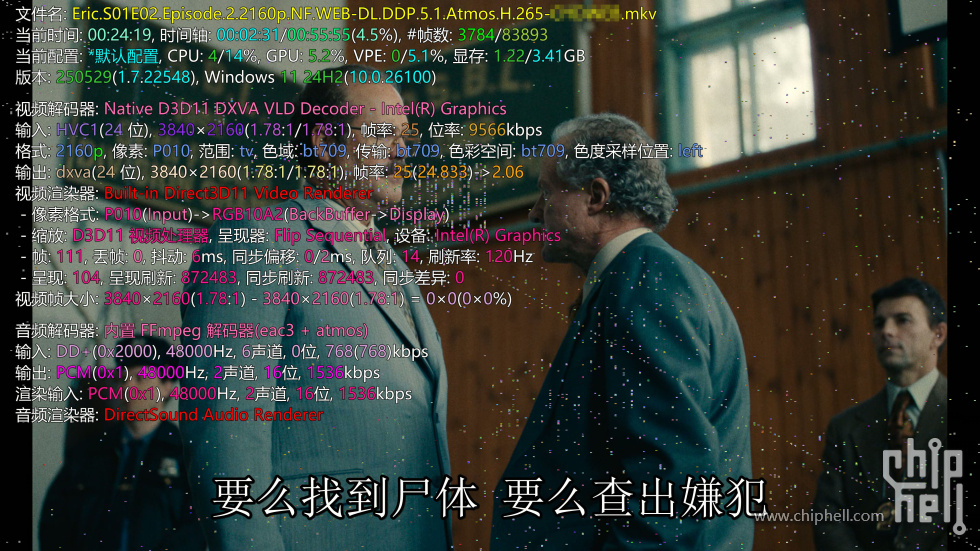

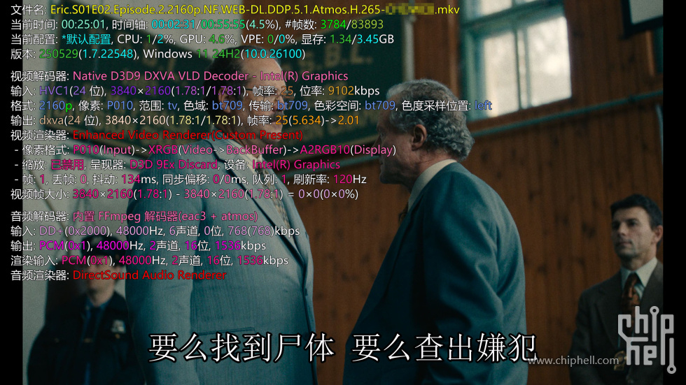

用Pot+不同渲染器播放,D3D9和EVRCP都没问题,D3D11就会花屏(OSD和字幕花,如果不显示OSD和字幕,视频画面是干净的)
想问大佬EVRCP是不是比D3D11更好?和MPCVR对比又哪个更好呢?
发表于 2025-6-19 01:07 | 显示全部楼层
microka 发表于 2025-6-19 00:40
用Pot+不同渲染器播放,D3D9和EVRCP都没问题,D3D11就会花屏(OSD和字幕花,如果不显示OSD和字幕,视 ...
图看上去像是驱动问题。找intel反馈吧
https://github.com/IGCIT/Intel-G ... racker-IGCIT/issues
D3D9快淘汰了。EVR和D3D11渲染都是Windows自带的东西,没有好坏之分。

这个我也遇到了,不过我是Arc A380独显。一样的症状,基本就是H.264编码的硬解码时出现,MPC BE+MPC VR时统计页面和外挂字幕有雪花点,换H.265或者AV1编码就是好的,**放H.264硬解码好像也有问题,估计是Intel显卡驱动H.264硬解码部分有问题

我发现是调用D3D11时出的问题,MPCVR不勾选d3d11就没问题。
