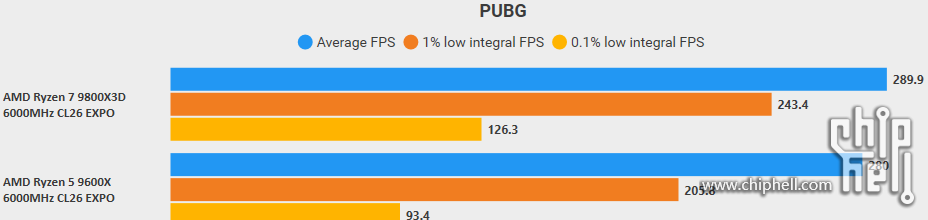

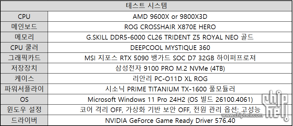

1.测试系统
2.BIOS设置
3. 测试结果

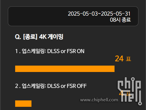

投票结果显示,很多用户表示在4K下使用了升级技术,所以我们应用了DLSS画质选项,而对于没有DLSS的游戏,我们应用了FSR画质选项。
然而,《绝地求生》、《守望先锋 2》和《Planet Z》均已关闭升级技术。
此外,由于测试结果在不同游戏之间可能存在很大差异,因此最好查看不同游戏之间的差异,而不仅仅是查看平均值。
作为参考,具有游戏内基准的游戏使用游戏内基准进行测试,而没有游戏内基准的游戏则在 CPU 利用率最高的位置进行测试,例如有许多 NPC 的位置。

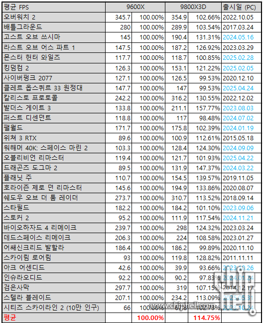

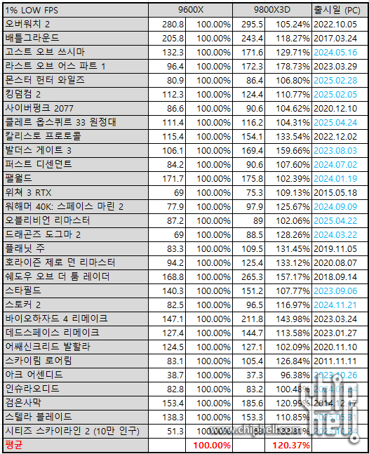

1)平均帧率
2)1% 低帧率

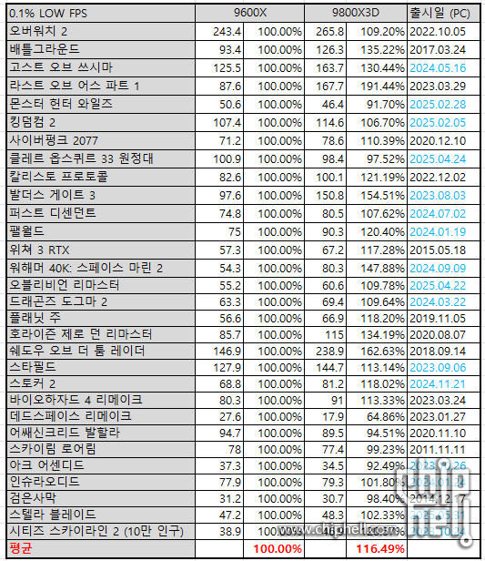

3)0.1% 低帧率

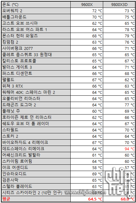

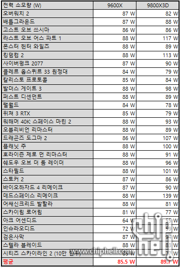

4)平均功耗
5)平均气温
4.测试数据

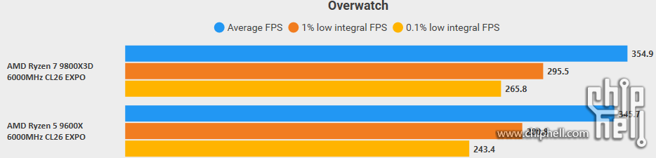

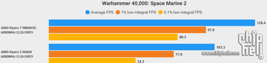

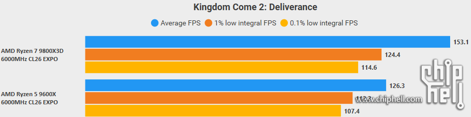

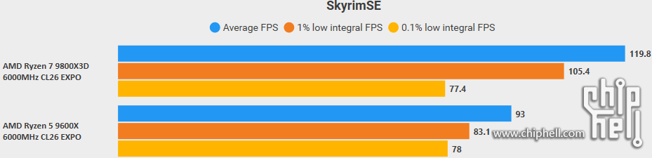

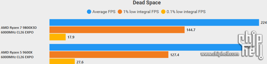

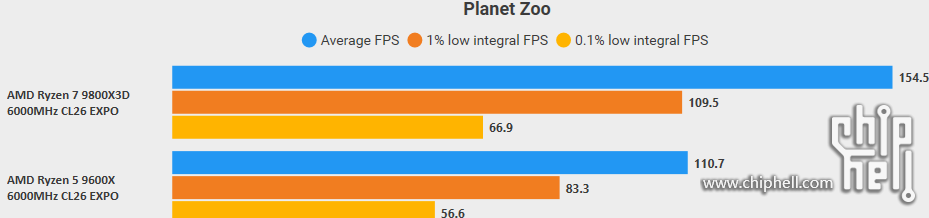

1)《守望先锋2》
2)战场

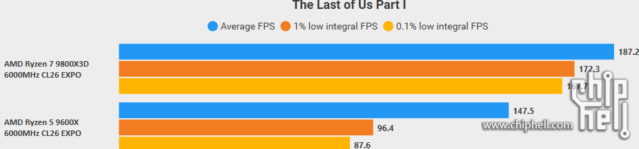

3)对马岛之魂
4)《最后生还者 第一部》
5)怪物猎人荒野
6)《天国降临2》

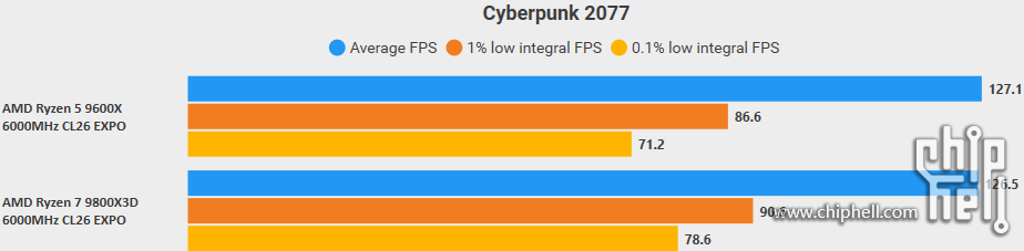

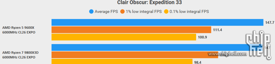

7)赛博朋克2077
8)克莱尔·奥布斯库尔:33次远征
9)卡利斯托协议

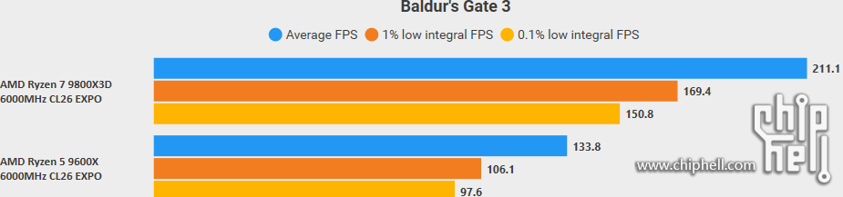

10)《博德之门3》

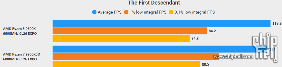

11)第一个后裔
12)Palworld

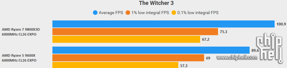

13)巫师 3 RTX
14)战锤40K:星际战士2

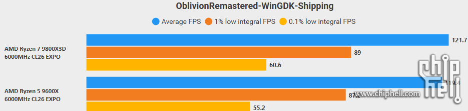

15)《上古卷轴4:湮没重制版》
16)龙之信条2
17)《动物园之星》

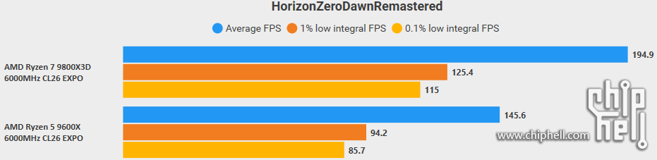

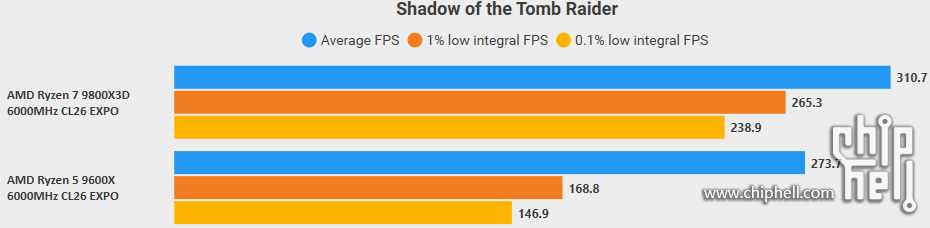

18)《地平线:零之曙光》重制版
19)《古墓丽影:暗影》
20)星空

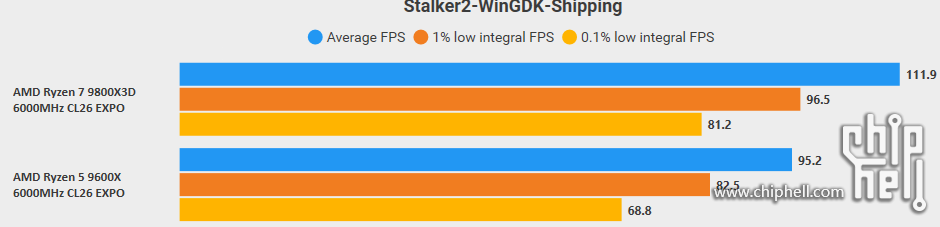

21)潜行者2

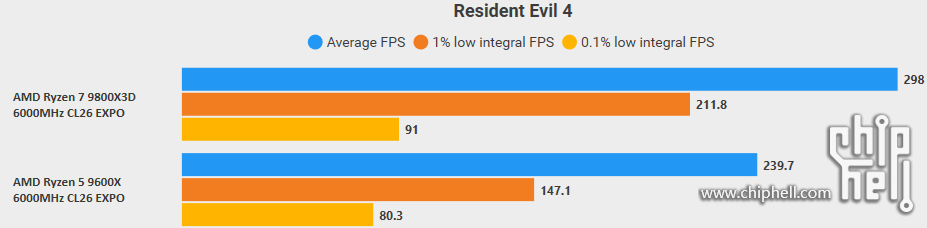

22)《生化危机4重制版》
23)《死亡空间》重制版
24)刺客信条:英灵殿
25)《上古卷轴5:天际》下界

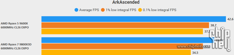

26)方舟生存崛起
27) Insuraodide
28)黑色沙漠
29)斯特拉·布莱德
30)城市天际线2(10万人口)
5. 结论

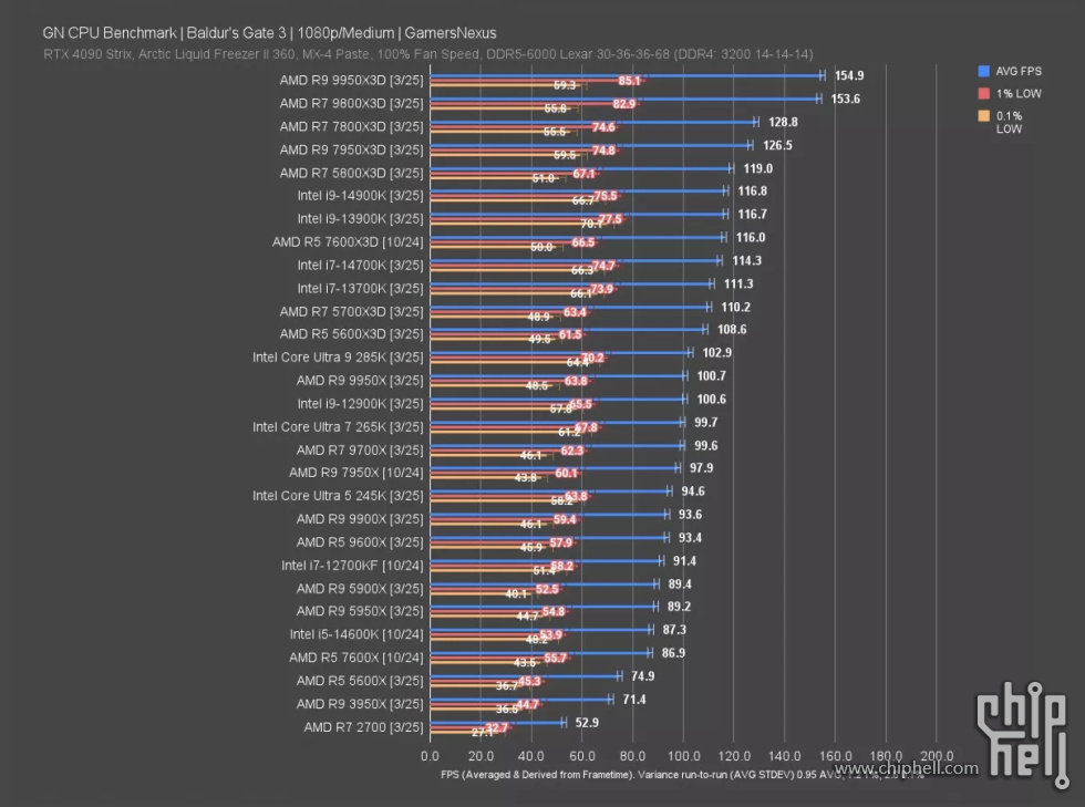

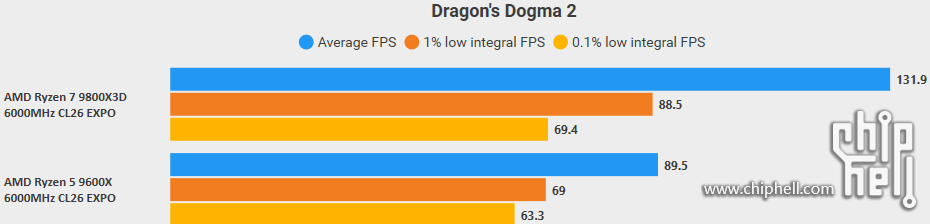

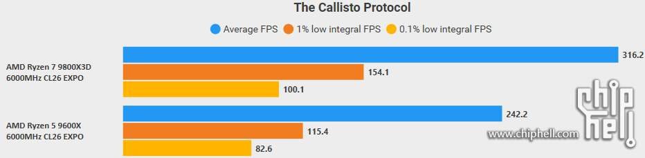

即使是 4K DLSS,根据游戏不同,性能也会有很大差异。在 GPU 负载已经满载的游戏中,例如《赛博朋克》或《怪物猎人》,9600X 和 9800X 3D 之间没有明显差异,但在《博德之门 3》或《龙之信条 2》等游戏中,即使在 4K DLSS 环境下,性能差异也非常大。

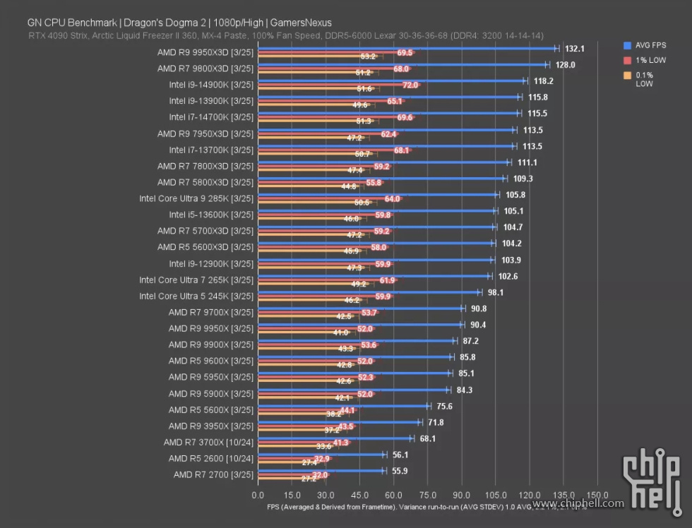

特别是《博德之门 3》和《龙之信条 2》之间的差异如此之大,以至于我查看了其他网站上的长凳并发现了类似的结果,如下图所示。
在 Gamer's Nexus 上玩《博德之门 3》(9800X3D 比 9600X 快 64.5%,我的测试速度是 57.77%)
Gamers Nexus 上的《龙之信条 2》(9800X3D 比 9600X 快 49.2%,我的测试速度快 47.37%)
当然,上述 Gamer 的 Nexus Bench 数据是 FHD 数据,但该游戏即使在 4K DLSS 环境下,在 NPC 较多的地方也无法充分利用 5090 的 GPU 负载率,因此即使在 4K DLSS 下,9600X 和 9800X 3D 之间也存在很大差距。
因此我们得出结论:9600X 不足以支持基于 RTX 5090 的 4K DLSS 环境。
(然而,在原生 4K 下,除了《博德之门 3》和《龙之信条 2》等少数游戏外,差距似乎几乎消失。)
上述结果可能因您的显卡、游戏类型、分辨率和游戏选项而异

原生4k差距小很正常,最坏的就是整天制造原生4k下还cpu焦虑的,真不知道都是js小号还是收钱办事的
而且Gamer's Nexus的博得3之所以差距这么大你没发现是因为1080p下还开中特效么,而且龙信2也只开了high,应该不是全最高特效

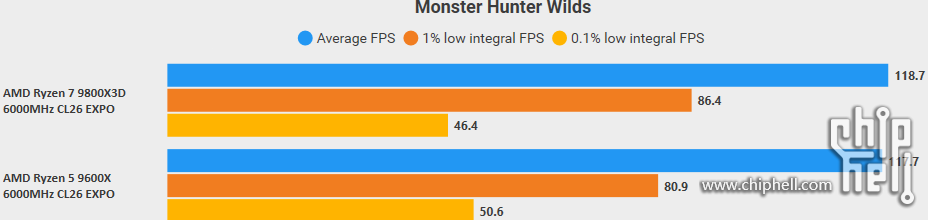

龙信2这个差距我倒是觉的对劲,同为RE引擎的 怪猎荒野测试我觉得有问题,那个逼游戏实时材质解压不是一般的吃CPU9950X和9700X跑荒野4K的时候基本都在100W以上

神性 发表于 2025-6-18 15:06
5090下就只有这点差距吗,看来玩4k是个cpu都差不多。
20%low帧对于CPU来说算大了

有些游戏怎么能差别这么大,特别是平均帧,感觉这里需要把7700拉进来验证一下是不是多核心起作用了

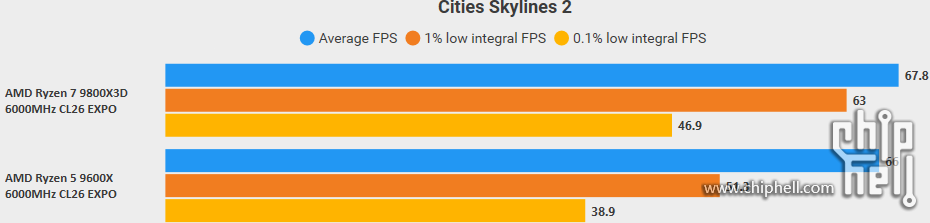

发表于 2025-6-18 17:42 | 显示全部楼层
主要还是压力没给够,玩玩天际线
