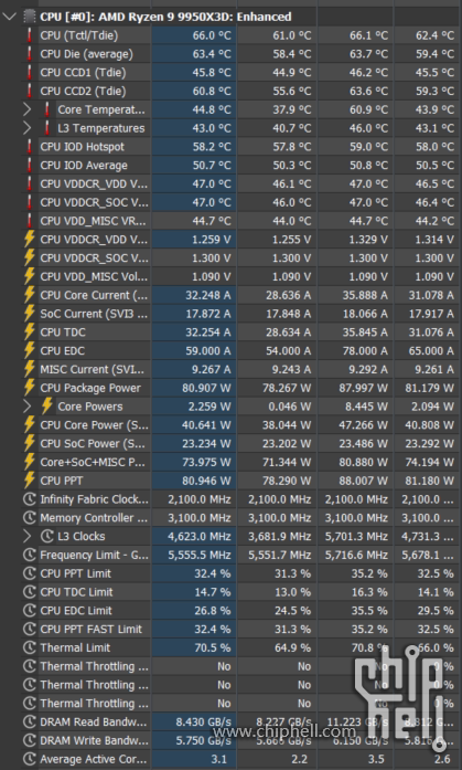

[CPU] 9950X主板全默认,待机才40w温度50-60正常吗
发表于 2025-6-19 01:19 | 显示全部楼层 |阅读模式
把核显也关了,温度也没降多少?在bios里也是这个温度,风冷有那么菜吗,看其他发的才40°

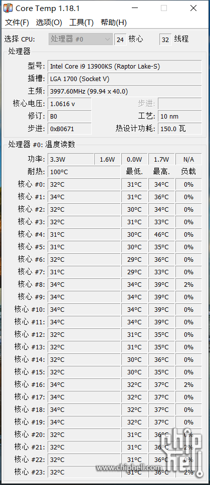

发表于 2025-6-19 01:23 | 显示全部楼层
待机功耗比我的13900ks--游戏时功耗还大
吃鸡时--32.9w
功耗
功耗
发表于 2025-6-19 01:39 | 显示全部楼层
你的139玩游戏只有40w? 玩的是4399?

分辨ccd温度和iod温度,想给iod降温版里搜降vsoc电压

去hwinfo看iod温度就是这么高,功耗还不到10w

不知道散热器和机箱风道环境还有室温,那只能说挺正常了,待机确实就这功耗,非要降低几瓦只能降低iodie压力,少装M2,实际没啥意义。

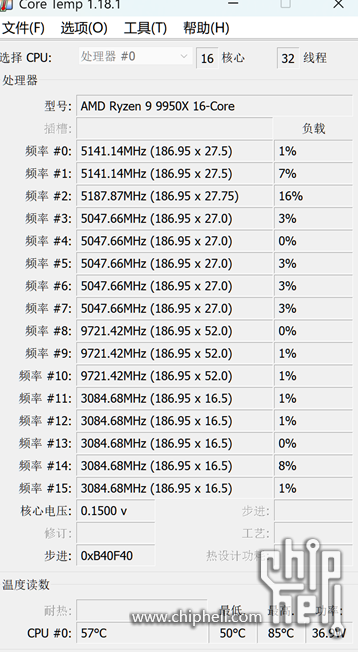

擦,仔细一看,8、9、10核频率9.7GHz???超级大雕啊,这个软件有问题吧。

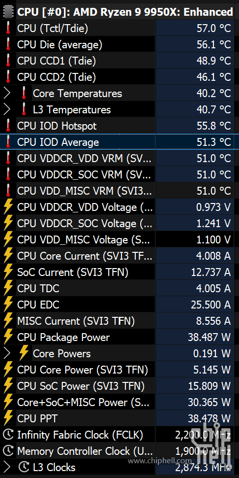

冬天14℃,主要说待机功耗。
吃鸡时--32.9w
3.3W,牛啊,这个是大核都是休眠状态吧,不然不可能这么低吧,比手机满载功耗都低了。
发表于 2025-6-19 17:14 | 显示全部楼层
你们9950X3D待机功耗多少, 我的80W,是不是太高了

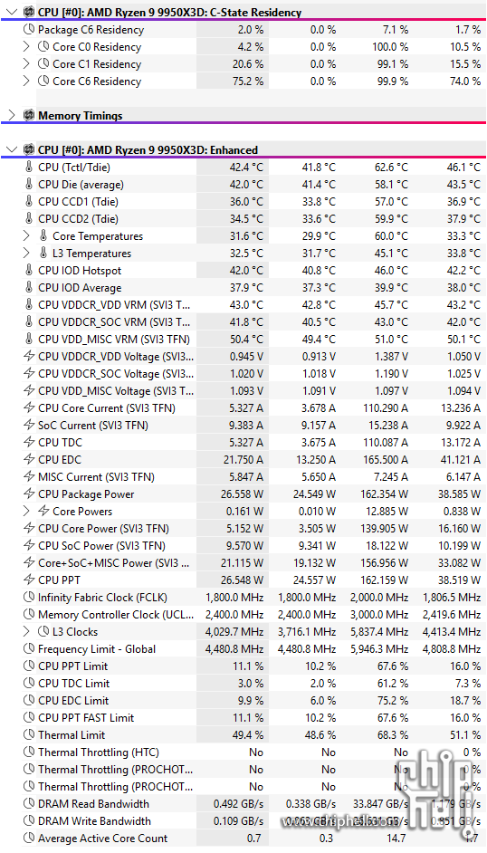

发表于 2025-6-20 00:41 | 显示全部楼层
整个封装25W...
室温26°C
