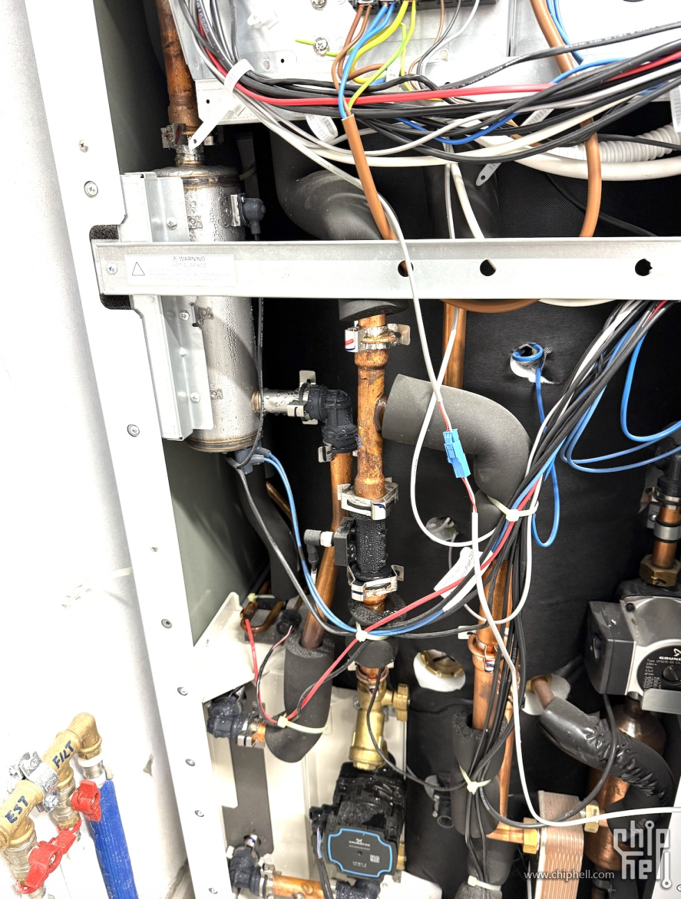

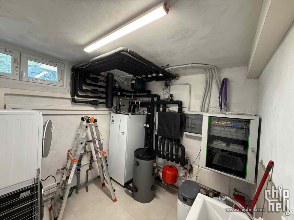

在装修之前我也是个小白,对暖通的知识严重缺乏。凭着热情每天看文章到深夜,想过了各种方案,也找了3家供应商讨论和报价,最终选了地暖空调热水三联供方案。回头看看自己选择了最难走的路,先发一张设备间的实拍图给大家参考一下,对角那些设备和管线全部都是这套热泵方案的。
半成品图
半成品图

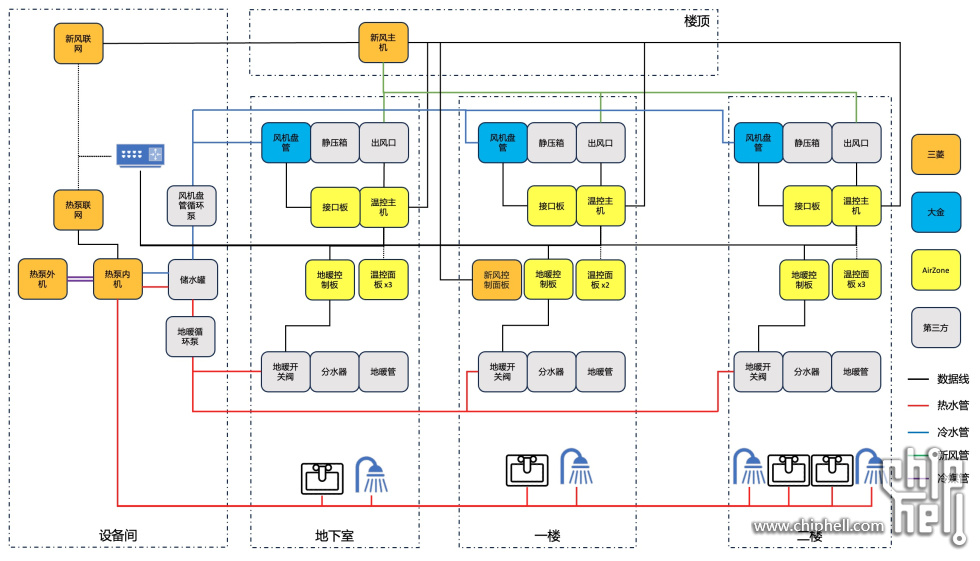

为了方便表述我先上一张我自己画的系统图,这图如果画得不专业还请各位见谅。
系统图
系统图

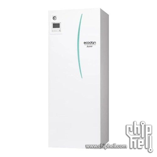

热泵室内交换器:三菱电机ERST20D‐VM2D,内置200升生活热水水箱。

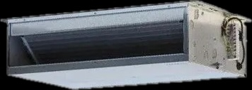

风机盘管:大金FWP11CT,全嵌入式,可以负责3-4个分区,制冷能力5KW。

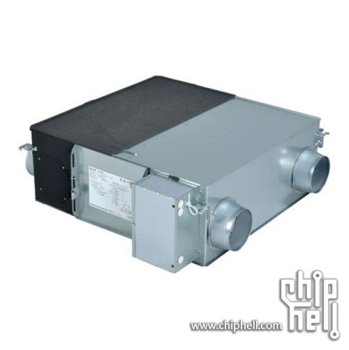

新风系统:三菱电机LOSSNAY 500。最大换气能力500立方米/小时。

ERST20D‐VM2D
ERST20D‐VM2D
上面是热泵室内一体机三菱ERST20D‐VM2D
FWP11CT
FWP11CT
上面是风机盘管大金FWP11CT

LOSSNAY 500
LOSSNAY 500
新风主机三菱LOSSNAY 500

热泵室内交换器选择。可以选择热交换器+储水罐的分体组合,也可以用一体的方案。本着紧凑不占地的原则我选择了一体的方案,但是这里有一个坑,后面会补充。

新风系统选择。其实也没什么可以选的,这个面积选用三菱500立方的新风机够用。

  • 生活热水储水罐容积问题。当时乐观估计200升热水足够家用,实际使用下来发现不是太够用。女人洗澡经常一洗就是大半小时,后面的人要等半小时水温才能上来。另外冬天热泵还时不时需要除霜,除霜的时候如果刚好碰到热水罐里面水温不高就很尴尬。这个冬天就碰到过两次洗澡到一半的情况下水温不足,洗澡的人只能急忙洗一下出来。三菱这个内机为了尽量省电并不是让热水罐的里面的水一直保持在设定温度的水温,我设定了50度,但是经常降低到40度以下热泵才会加热。这个热泵内机没有地方可以设置某个时段要充分保证热水温度,如果有这个功能我将会设置晚上6-12点之间保证储水罐温度50度以上,这样可以避免这种尴尬事情发生。因为安装公司还没给我安装联网的盒子,所以我没法用手机定时控制温度,有时候冬天会跑过去手动强制加热一下再去洗澡。后续完善的手段有两个,第一个是地下室的浴室我打算串联一个即热式热水器,当储水罐水温不够热泵功率也不够的时候可以启动即热式热水器洗澡,这样家里4个浴室至少保证一个是一直有热水的。另外一个方法是再串联一个300升的储水罐,但是这个方案太占地方很难实施。对于那些拿不定主意究竟多大热水罐足够的人,我的建议是选用分体的,热交换和储水罐分开,觉得水罐小了更换更大的一半只是增高,改动很小。
  • 冷凝水的问题。水空调相对于氟利昂空调差异很大的地方是管道复杂很多,因为多了很多开关阀,混水器和水泵。而氟利昂空调这种东西基本都是内置的,或者需要重新包裹的地方不多,管道基本都是自带隔热层。我6月份刚开冷水的时候发现设备间里面满地都是冷凝水,水温设定为8度的时候只要是能接触到空气的管道开关阀门温度表全部冒水珠。我让安装公司派人过来重新包裹了一次有很大的改善,但是还是继续有冷凝水流出来。最后我自己买了60米的空调保温胶带,每个地方都用手去摸,只要觉得有点凉的地方全部用胶带缠绕,足足花了我十个小时工作量才基本杜绝了设备间管道的冷凝水。从这个角度来说,空调这种东西确实是5分产品5分安装。当初安装的时候如果不用心做好保温,后面再去补救需要花费巨额大的精力。然而比较闹心的是我折腾了几天以后管道冷凝水的问题是解决了,但是热泵室内交换器自己漏冷凝水我就束手无策。我上一张图让大家看看具体什么情况。我打算下星期联系一下安装公司看看有没有好的解决方案。我不知道是三菱才会有这种问题还是其他品牌的热泵室内交换器都会漏冷凝水。出于防范于未然的角度,我个人认为选择那种集成了热交换器的热泵外机应该最可靠的,只要你的室外有足够的空间安装。因为室外机漏水就漏吧,反正有专门的管道用来排放冷凝水。
  • 风机盘管的问题。水空调/风机盘管被大家诟病最多的是噪声问题。因为水温无法达到氟利昂冷媒那么低的温度,所以一般需要大风量才能达到氟利昂空调的制冷能力。而大风量就不可避免引入噪声问题。我的风机盘管都安装在吊顶里面,检修口也选择了隔音版本。然而当初安装商给我选择的其实是一台7千瓦大功率的风机盘管,型号FWB15CTN,交流电机。安装完后我们还没还没来得及调试就封了吊顶,因为设备间那边还没搞好。等设备间的主机装好了以后我们开机调试就出问题了,这主机噪声非常大,用iPhone麦克风测量在出风口1米远的噪声有50dB左右。而且启动或者换挡的时候会有明显的继电器工作声音。这个问题我事前就提醒过安装商的那个讲中文的暖通工程师,务必关注噪声问题。他当时说标称53dB只是最大功率,实际运行在小功率下是很安静的。对于这个结果我是坚决不同意验收的,最后经过协商,他们同意负责切开石膏板吊顶,更换成现在这种直流电机的静音风机排管,型号FWP11CT,最大噪声30dB。这个噪声等级约等于普通空调工作噪声,比起那些高端静音空调还是稍差一点。

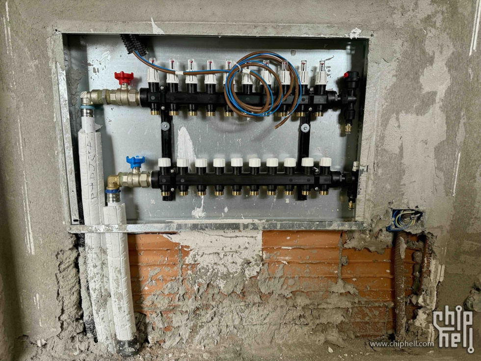

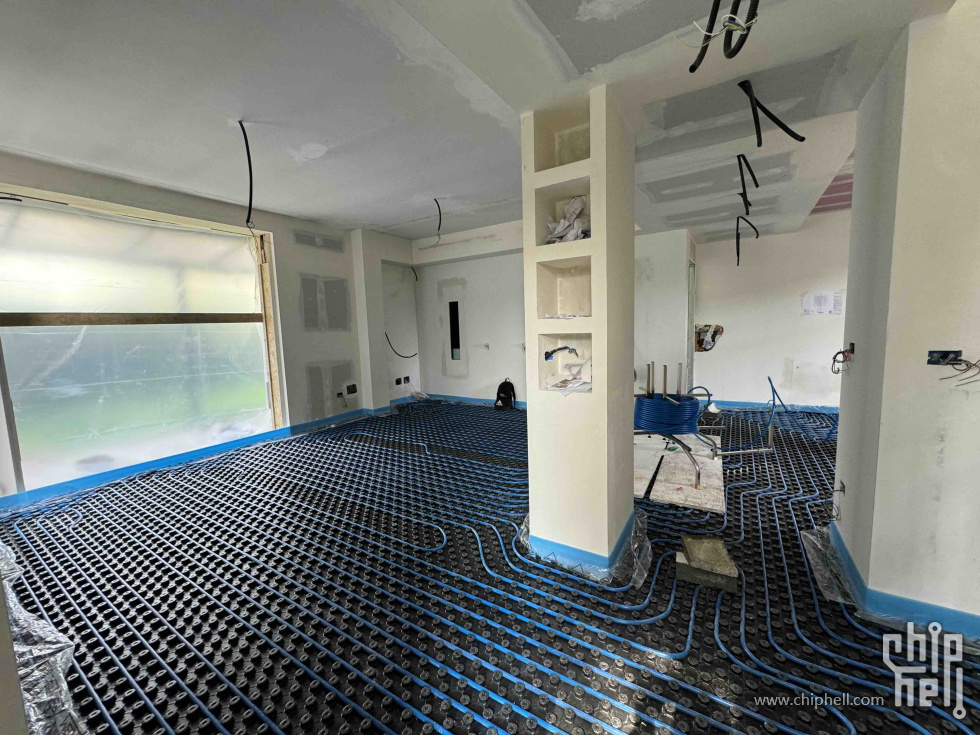

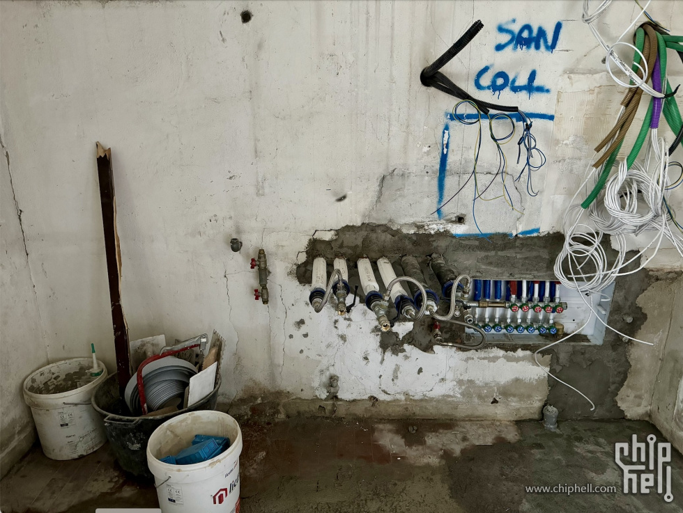

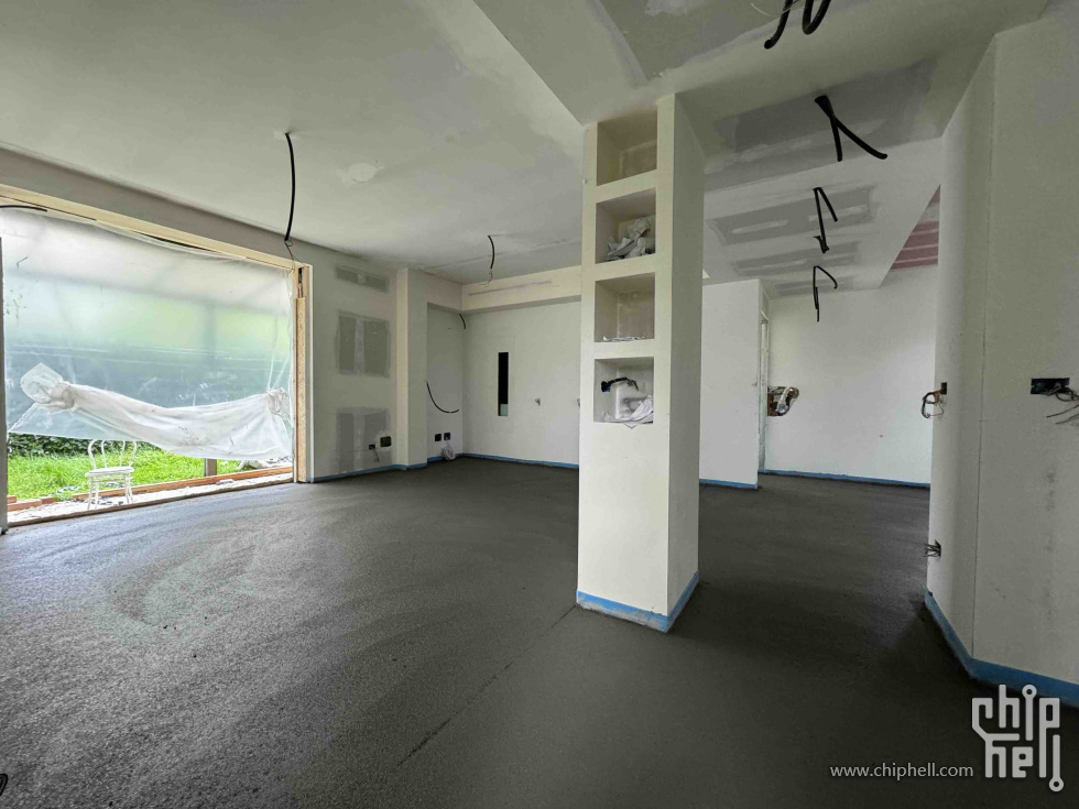

6月24日新增实际施工照片

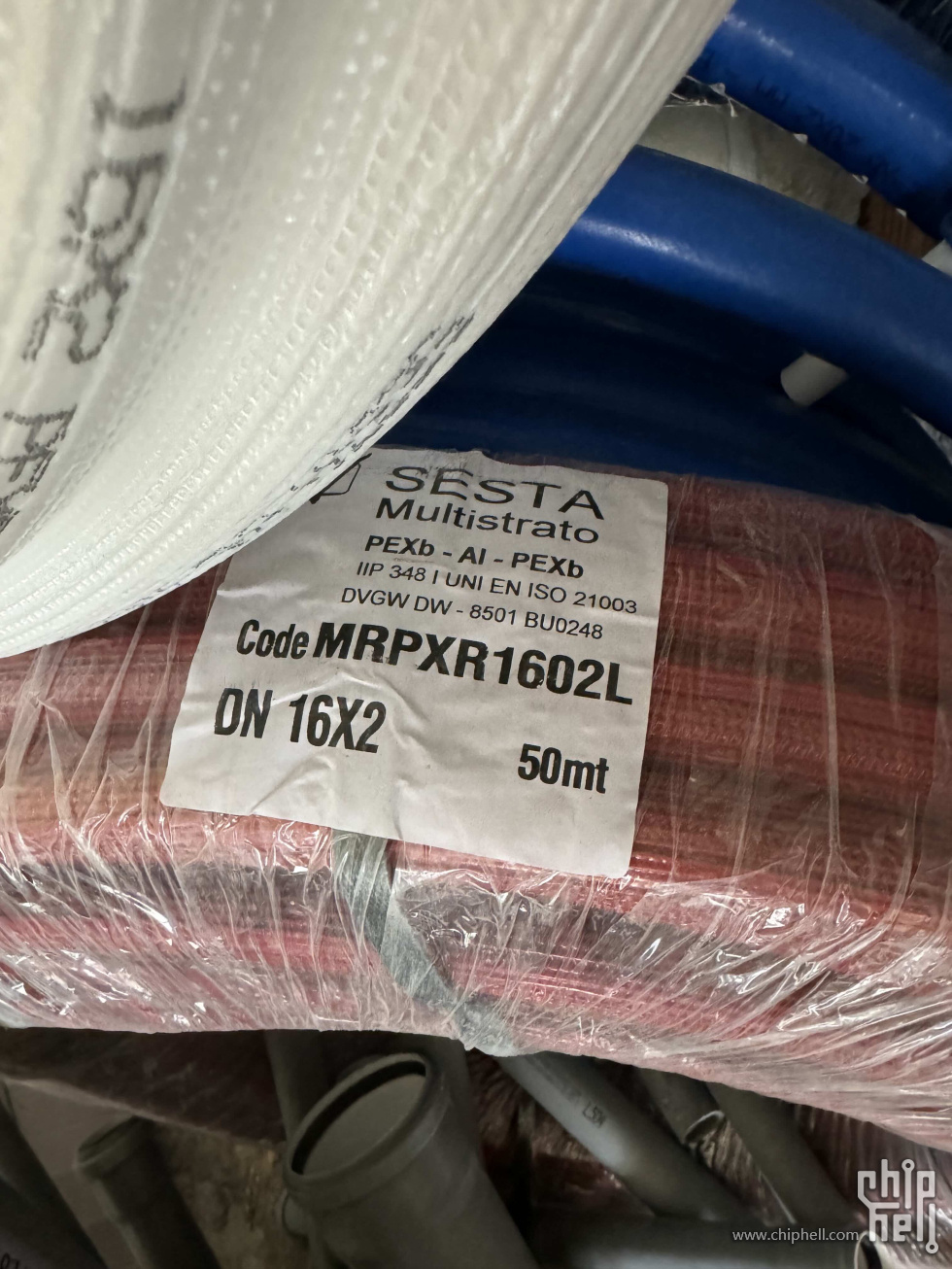

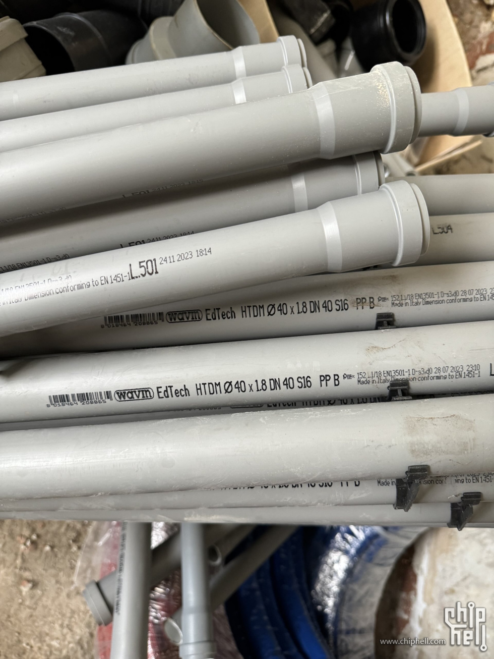

生活热水每层楼都有一个总开关箱,每一个水龙头都有单独的开关,一旦发生漏水可以及时关闭对应的阀门而不影响其他水龙头正常使用。供水使用的管道都是铝塑管,排水就是普通的灰色PVC管。

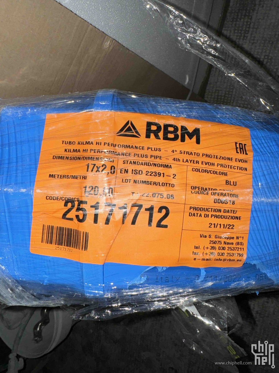

这是地暖总管,用的就是铝塑,安装商说设计寿命50年。

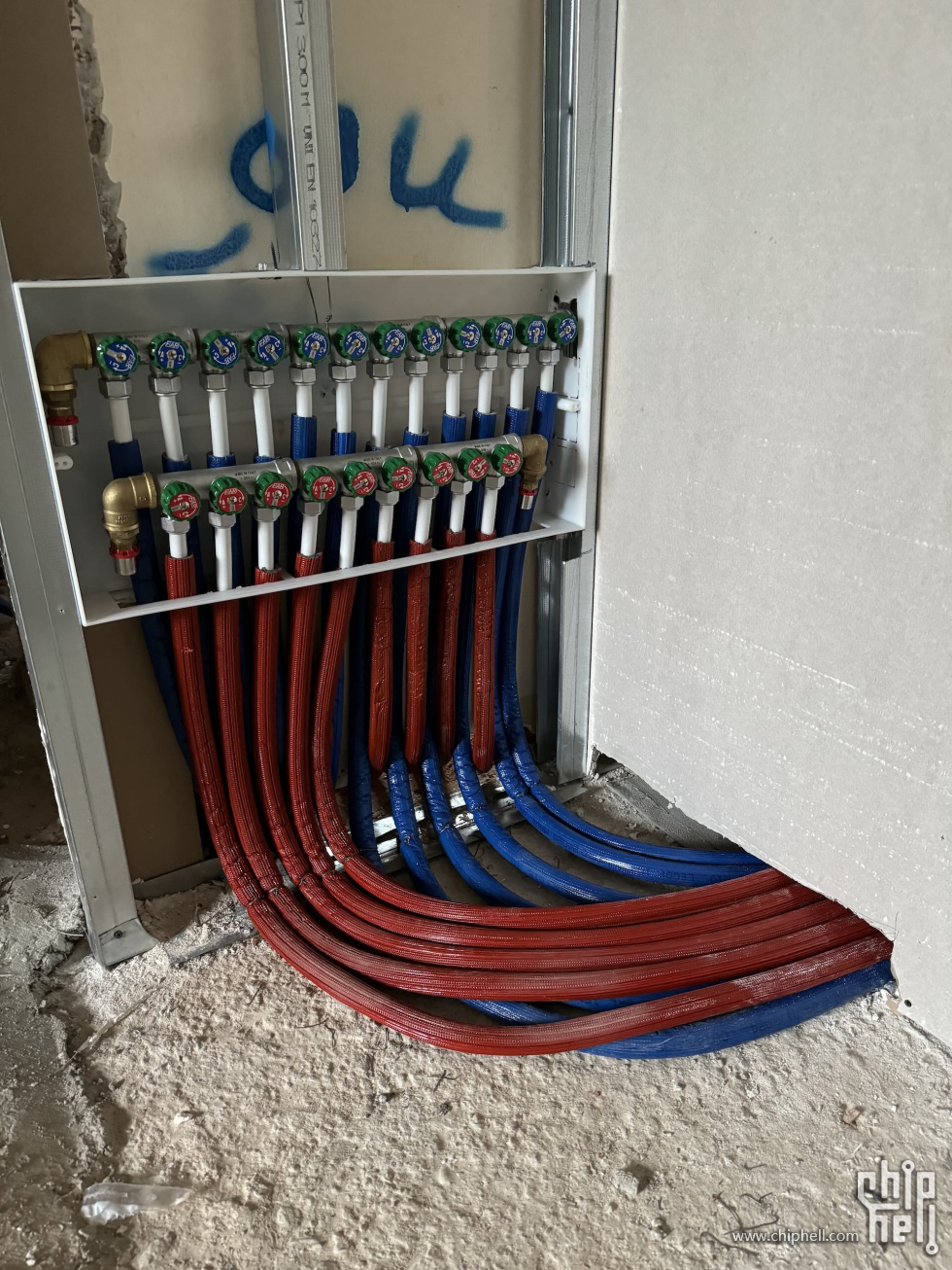

地暖集水器,施工前需要计算好每根管道的长度,尽量保持长度接近。几个管道和阀门并联起来由温控主机控制阀门的开关来控制温度。
这是铺设地暖的管道。
地暖和墙面之间需要用个人胶带隔开防止热量跑到墙体。
再次找平以后就可以在上面铺设地板了

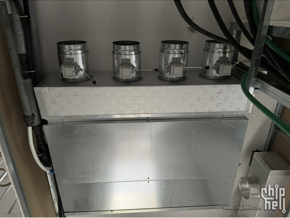

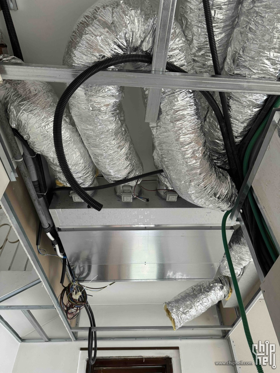

风机盘管是一台可以分开3-4个区域控制出风的机器。比如1楼客厅厨房餐厅的LDK开放空间有三个出风口同时受到主控的控制。书房是另外一个出风口有副控制器控制。优点是节省空间节省成本,缺点是副控制器不能控制风量,只能控制风道的开闭。实际使用的时候没有太多问题,一般很少碰到一个区域特别热一个区域特别冷的情况,因为我们家是24小时开着的。
我们把整层楼的吊顶作为新风静压箱了,所以风机盘管不需要单独在吊顶开口抽气,从新风出风口就能把气抽回来进行内循环,风机盘管的每个出风口还有一个单独出口到送风的地方。温控器主要靠控制风机盘管的速度和每个出风口的开闭控制温度。

地暖管是多层复合材料,不是铜的。
水机的水管应该是铝包塑料那种。

我刚没表述对 地暖指的是主管 和水机的连接水管应该是一样的
那看起来就是铝塑管,并不是国内吹嘘“欧系工艺”的铜管和不锈钢管

铜管或者不锈钢管用来做主管不可能吧,转个小弯都难,我看youtube上这么多供暖的案例还真没见到热泵到地暖分水器主管用铜管或者不锈钢管的。
