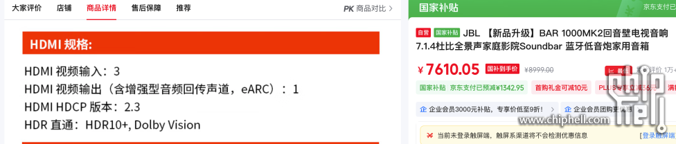

而我实测是电视端earc应接Source头,回音壁earc接Display头,创维75A6F Pro+JBL BAR 1000MK2

emmm,这倒是有点匪夷所思哦,我根据自己的经验,还有查看了你贴出设备的参数,回音壁似乎应该是输出,电视端输入呀,确定回音壁上接的是earc接口么,因为回音壁上确实是有输入输出2种接口的
