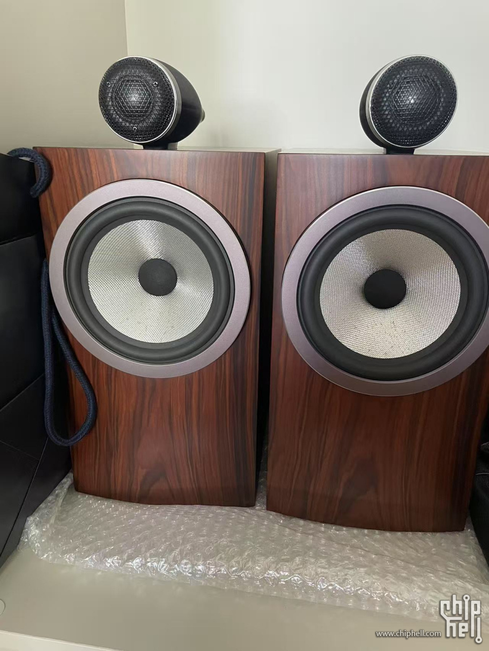

组了一套7.1声道的影院,用的是全系B&W的箱子,配置不知道是否合理?

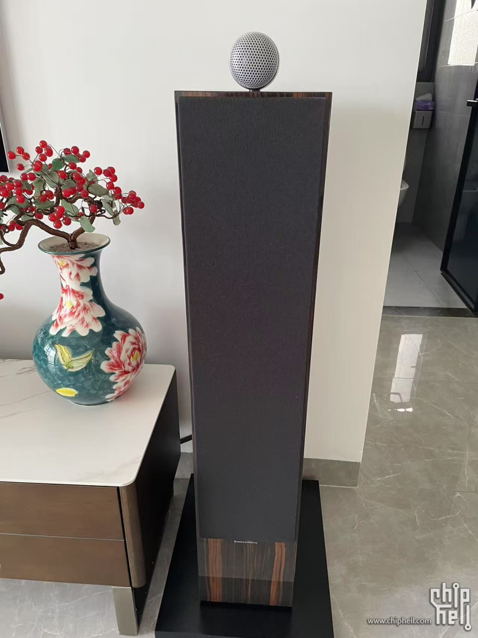

主箱用的是B&W 702Signature
侧环绕用的是B&W 705 S3
后环绕用的是B&W 707 S3
中置声道用的是B&W HTM 71 S3
低音炮用的是B&W DB4S

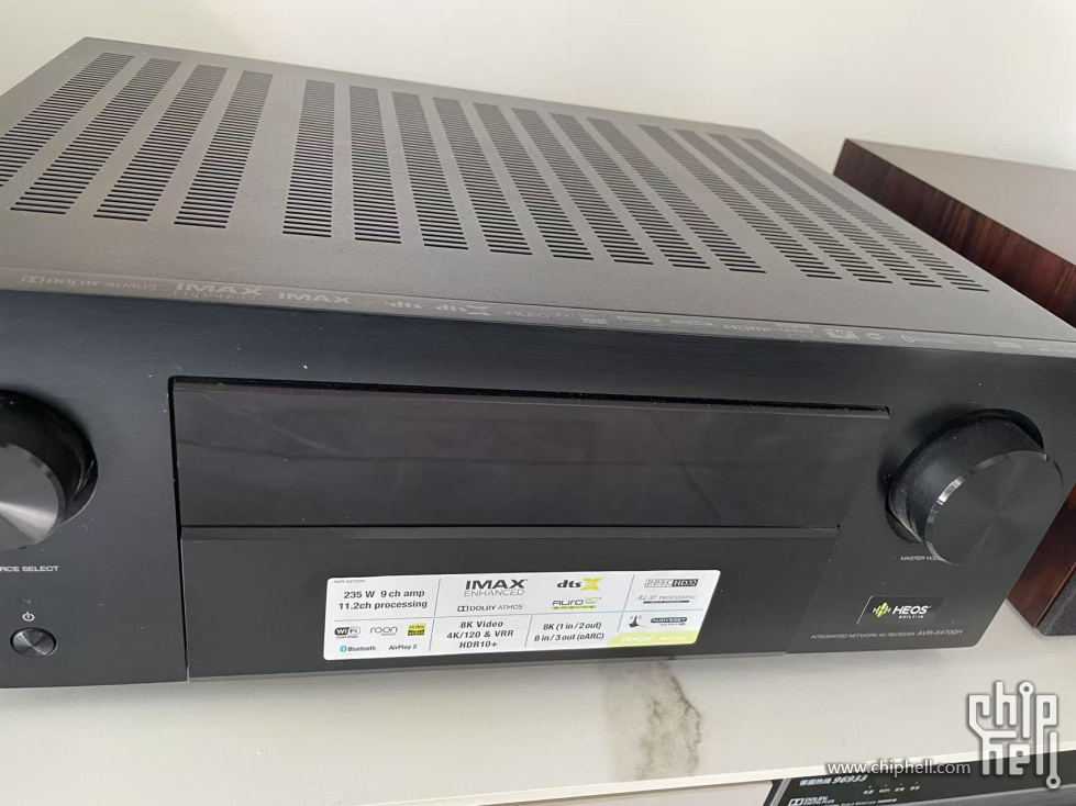

功放用的是denon AVR-X4700H

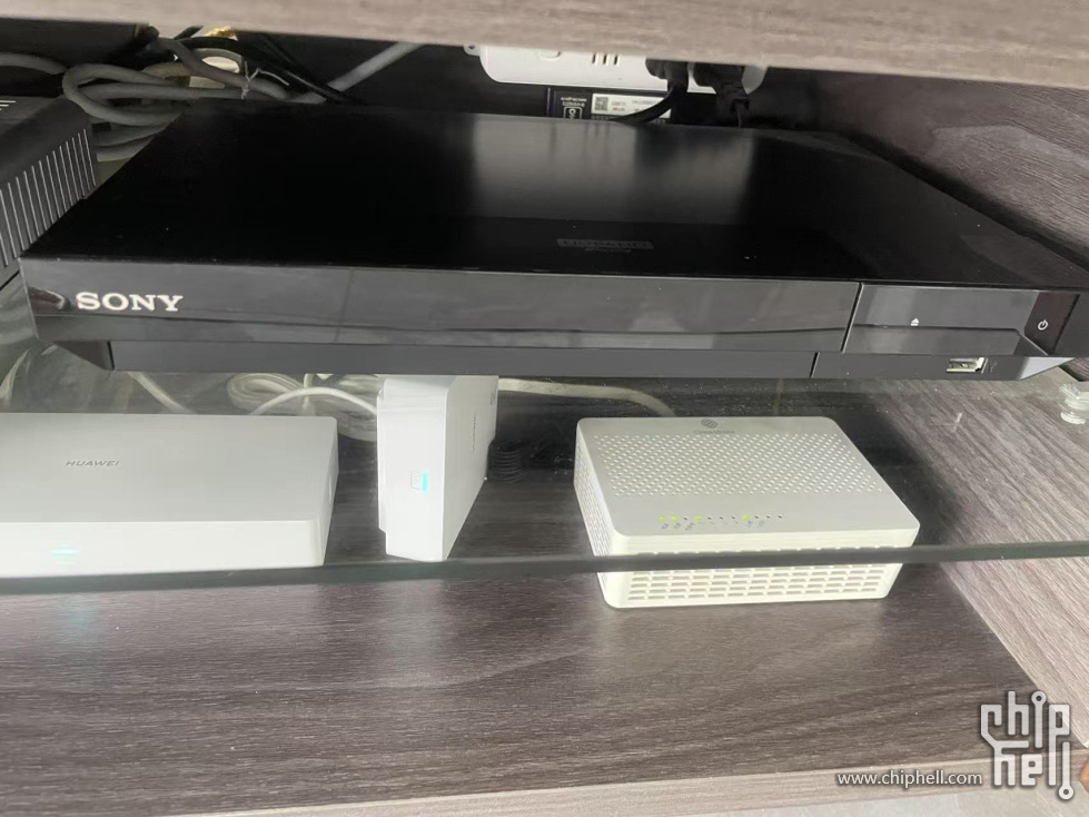

蓝光机用的是SONY UBP-X700

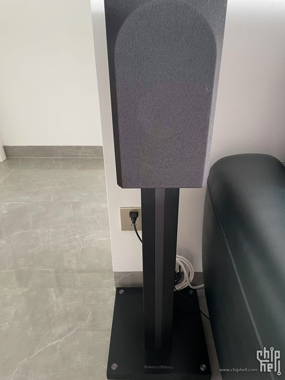

侧环绕被朋友借去听了一段时间,刚拿回来,还没摆回原位。

得加后级,或者换AV前级+后级才合理。
 楼主| 发表于 2025-6-20 00:16 | 显示全部楼层
arbee 发表于 2025-6-19 20:19
得加后级,或者换AV前级+后级才合理。
会有明显改善吗?我开的声音不大。

就是你这AV功放有点耽误了音响........整一套HIFI功放才对得起这堆B&W
建议上两套可切换设备,一套纯音乐功放接俩主箱听音乐、一套接X4700H看影院

后置喇叭的摆放角度调整调整吧,直着向前不太对

你这主箱背后不是应该有四个接线柱么?可以直接接两套功放啊,听歌的时候就关AV功放呗,看电影的时候就关二声道功放。
我用的音乐传真,但你这套完全可以加2个单声道后级去推2个主箱,之前我听过805用国都的功放+俩单声道后级推,印象深刻,很是不错,推你这落地箱应该也足够
但是有些音箱后面是分音用的,要看情况,具体你这个音箱看两组之间有没有铜片,这个要弄清楚先 并联的话应该是可以这么操作的

1只音箱上面接2台功放很危险,只要一次忘关AV功放直接去开HIFI功放就会烧设备,我身边的朋友已经有惨痛教训了。
发表于 2025-6-20 16:19 | 显示全部楼层
萌新小道士 发表于 2025-6-20 16:17
1只音箱上面接2台功放很危险,只要一次忘关AV功放直接去开HIFI功放就会烧设备,我身边的朋友已经有惨痛教 ...
是的 有这个风险
的确要忍受拔插的麻烦.....
但是要想有提升,只能从功放下手
AV和纯功的选择 放始终无法两全
