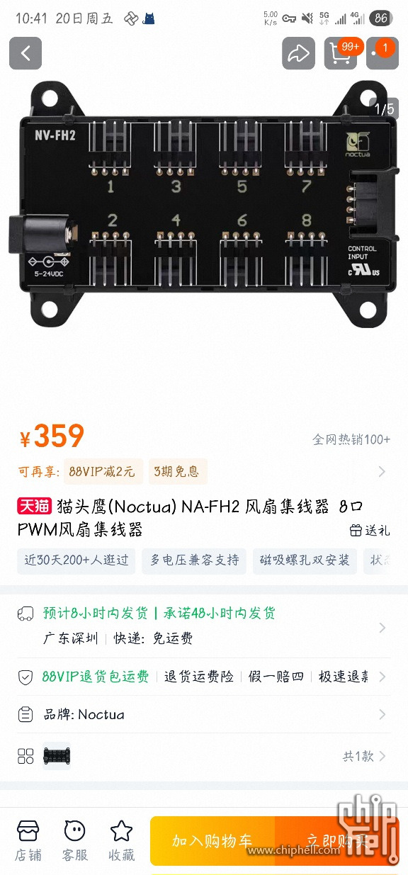

发表于 2025-6-20 10:42 来自手机 | 显示全部楼层
用用这个,散热风扇音质变好
