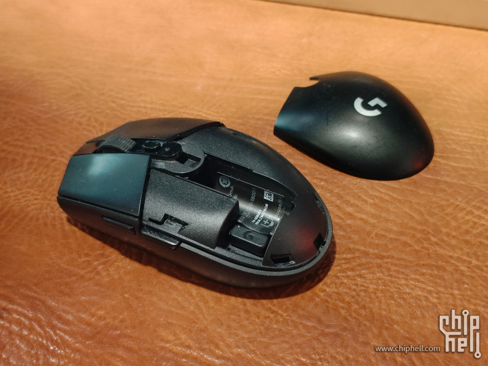

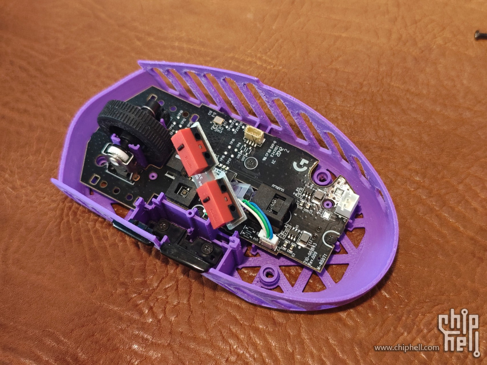

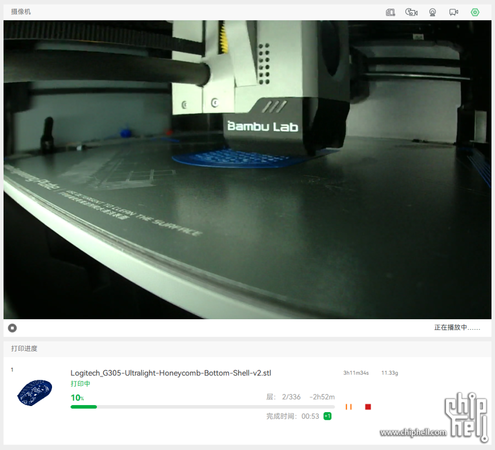

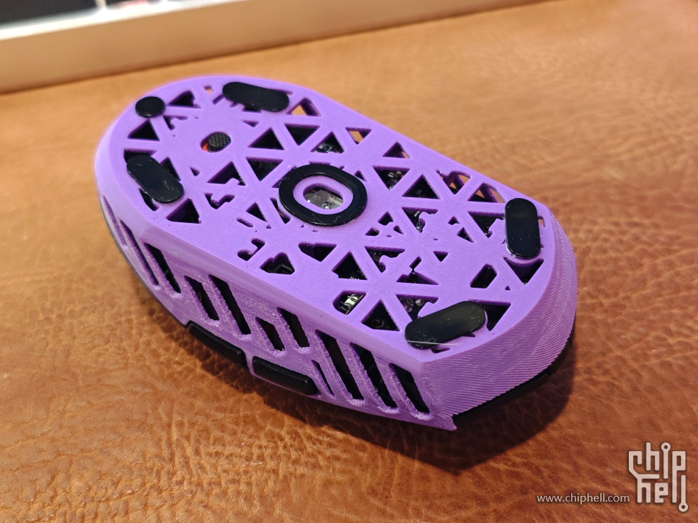

又更新

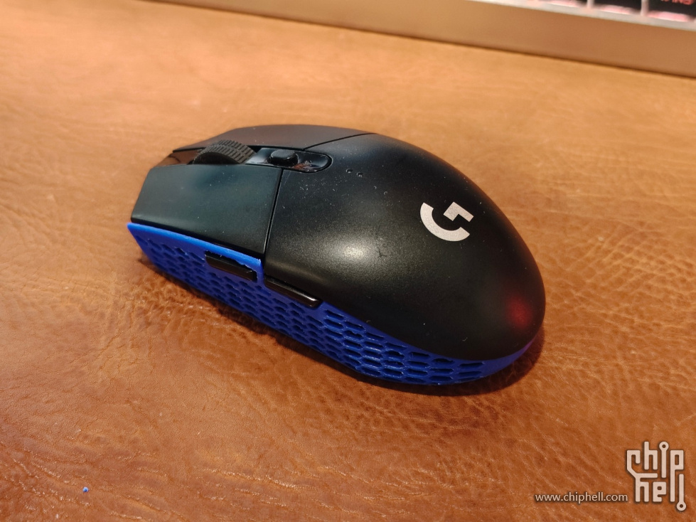

结果还是快进到自己画了一个底壳,正在画电池盖
更新

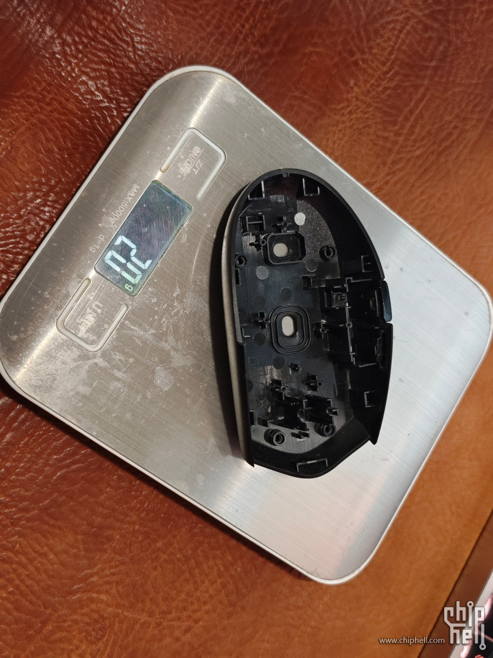

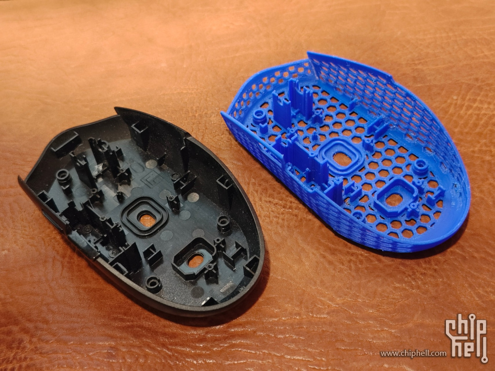

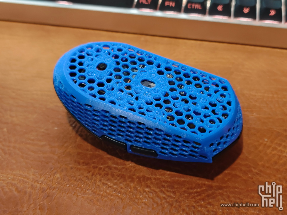

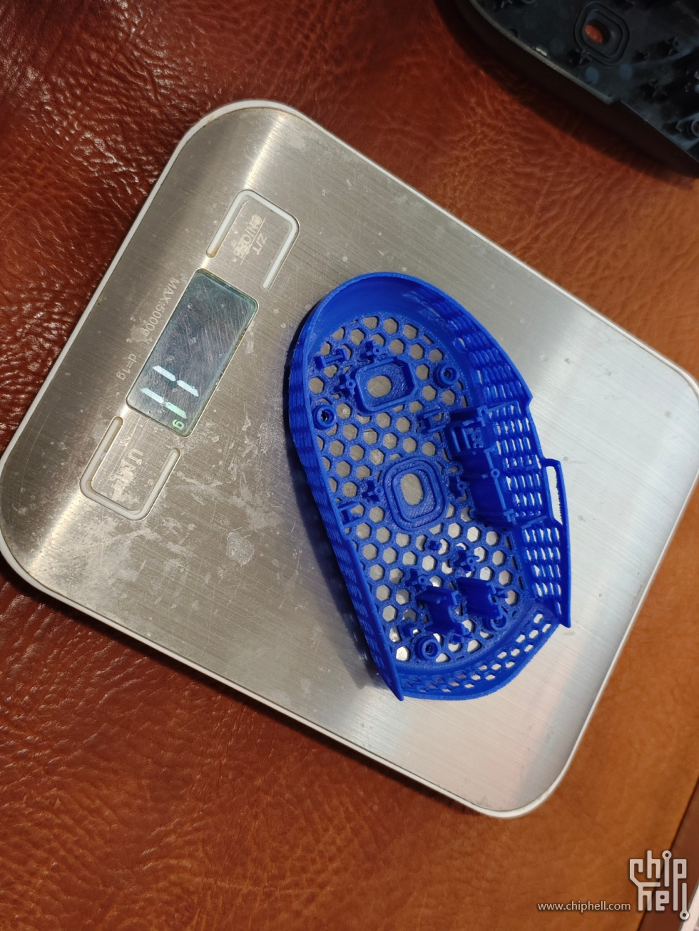

换了个底壳直接轻10g,罗技你在干什么啊罗技,那个像是预压的机关一样的奇怪结构也没装,手测对手感没有任何影响,不知道设计出来干什么的

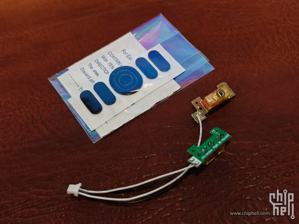

微动这次换的ttc防尘金,903换的凯华黑曼巴,加上之前用过的键盘轴,我算是发现了,工业品能用国产还是用国产吧

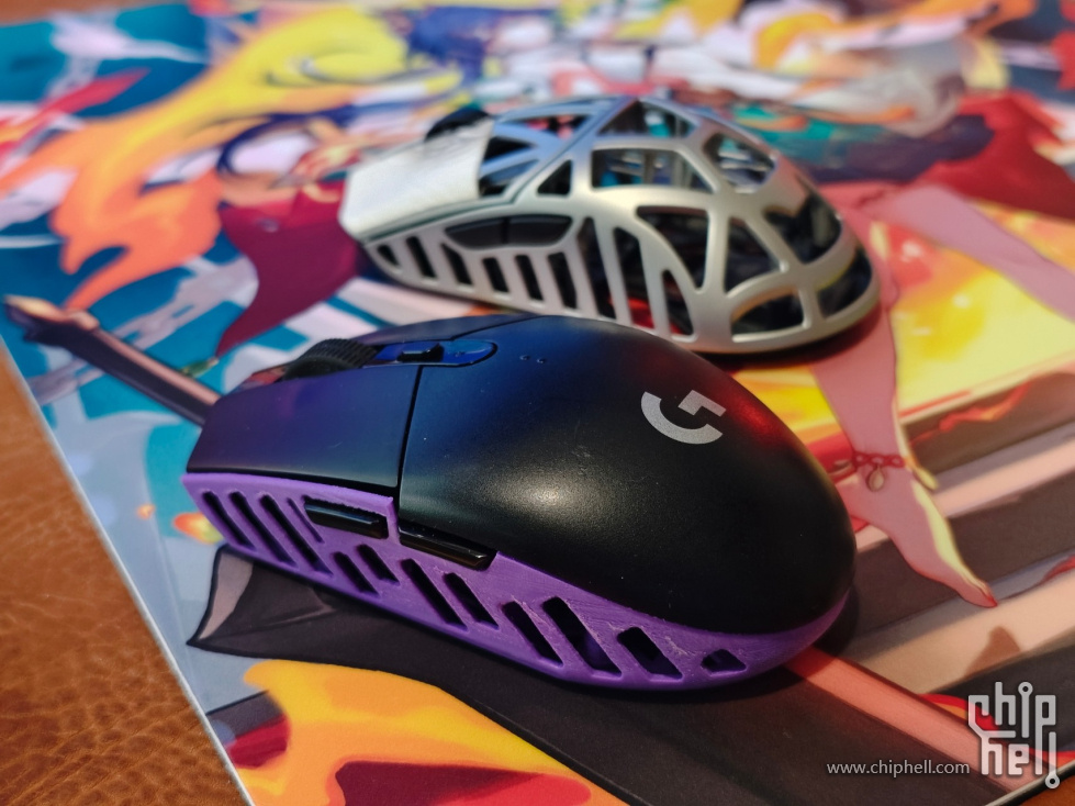

看了看g304/305的打印模型还真是多,可玩性很高,已经不再需要罗技了
这是我第三个g304,第一个用到按键失灵的,其他几个都因为太好用被别人要走了

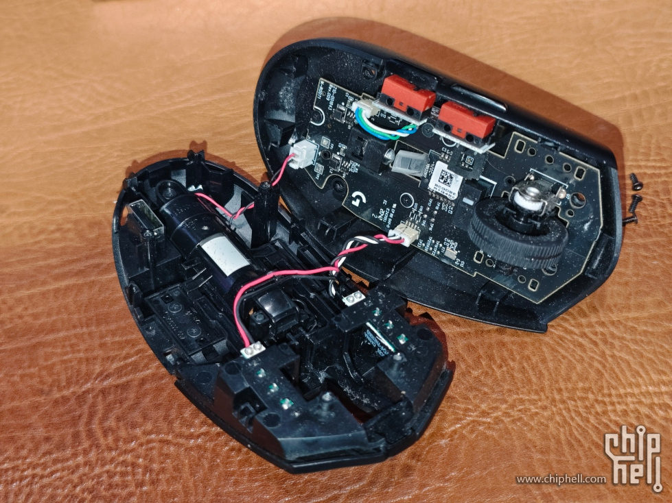

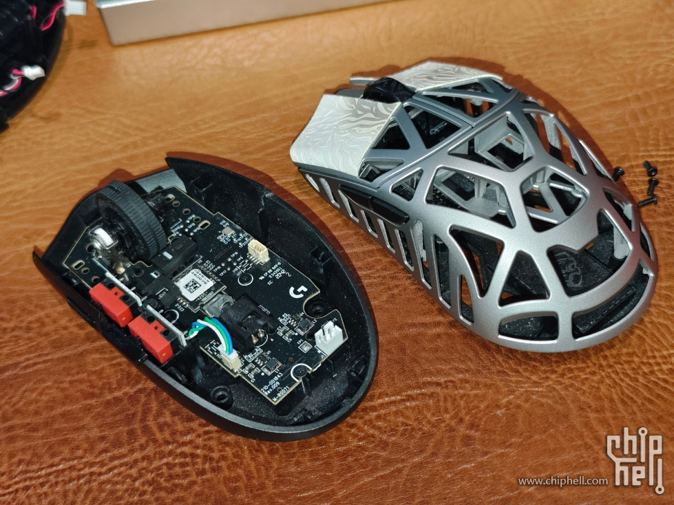

本来以为这种百元小垃圾结构应该很简单的,买了道具就打算开干
表面很简单

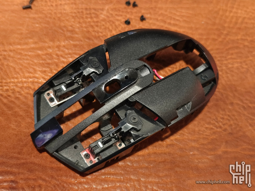

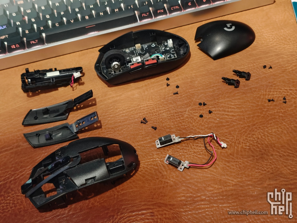

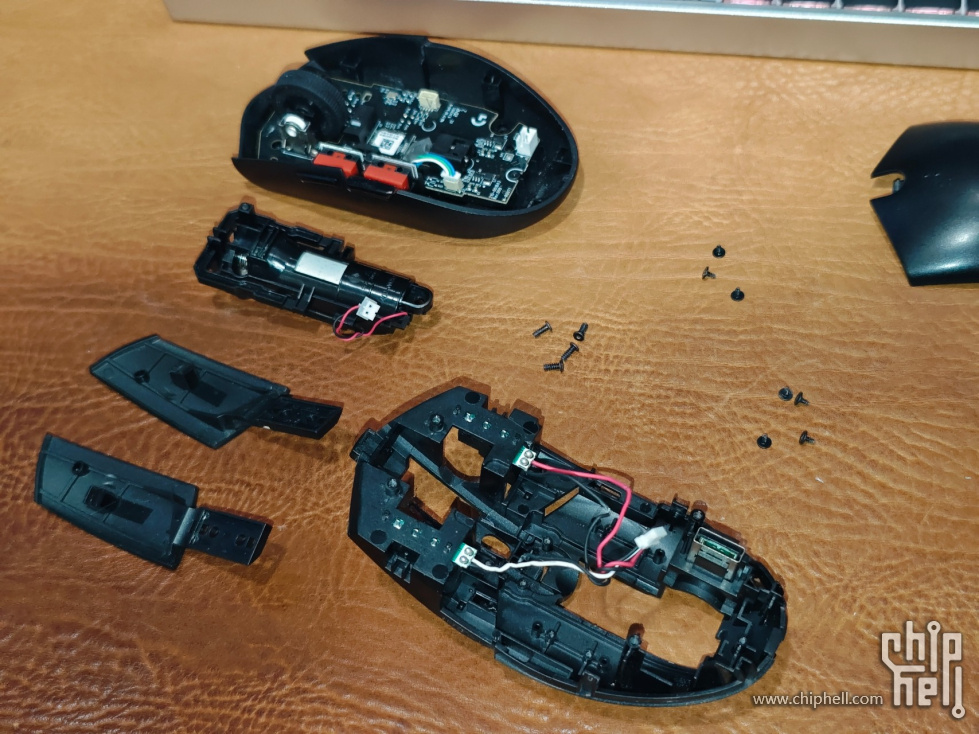

打开来发现不对了,内部密密麻麻的,恨不得是实心
下半边比一些比较轻的鼠标都重……
都拆完发现跟g903基本一路货色,除了没有电池不需要拆电池后面的大力胶,总体结构并没好哪去
罗技设计师上一份工作是造农机的?你倒是学学万代,偷点胶啊
先不修了,我觉得这破玩意儿需要轻量化
ps:我看这中键的凯华白点和侧键的凯华红壳黑点都活得好好的,还琢磨这什么逼左键微动三年就死了
一看果不其然,破逼欧姆龙7n白点

 楼主| 发表于 2025-6-19 22:04 | 显示全部楼层
Anderson997 发表于 2025-6-19 22:03
还是比903好拆的……
903那沙雕电池撬了半天
得上吹风机,不然大概率拆破那破玩意软包电池

 楼主| 发表于 2025-6-19 22:11 | 显示全部楼层
七尺大汉 发表于 2025-6-19 22:06
第一次拆304,搞了好久。。。
还有,他的那两个按键的外壳,稍微用点力拽出来,就变形了,手感很有问题。
它特么按键底下还垫了个像是加强回弹的结构,我实在不理解为啥要这样做,还多俩螺丝
