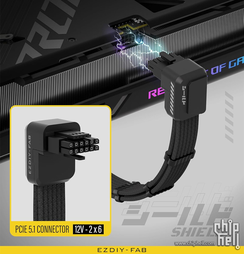

我摸过的那台夜神配的是这根弯头转接线
电源是振华的1200w白金 振华自带的线太硬了所以用的转接头
用这转接头夜神自带的端子监测跑甜甜圈10分钟都是正常的绿灯。
显卡电源接口50-60度。连接振华线的接口50度左右。
拉跨的是振华自己的原配线,线温50多度(或许不是拉跨,可能这种最常见的胶线导热快就该是这温度不算高)。
都是我自带红外摄像头测试的数据
