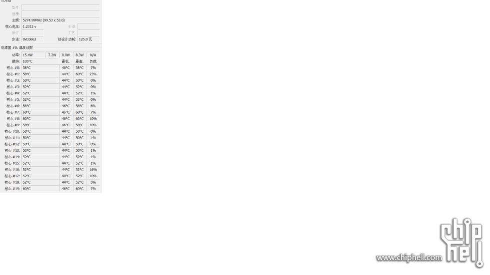

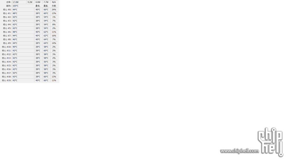

不玩游戏温度如图,玩永劫或者我的世界看有的最高温破了100,正常吗?intel 265k。。

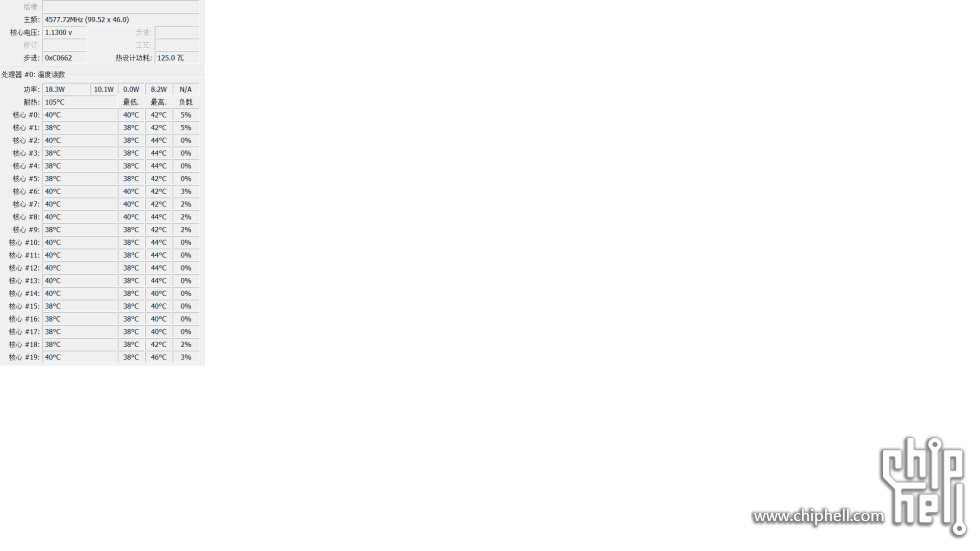

谢谢楼上诸位,刚拆了散热器p60T,重涂了硅胶,再装上....不玩游戏如图:

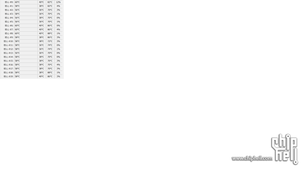

 楼主| 发表于 2025-6-20 20:02 | 显示全部楼层
玩永劫最高去到88

最高的核心60度,哪来的100度。。。我眼花了吗?还是你把耐热温度当成了CPU温度。。。。。那是指厂商定义的达到什么温度CPU开始降频。。。。

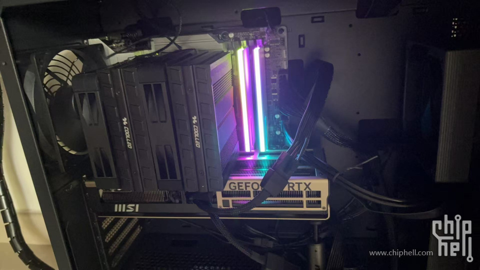

没截高温图,高的时候有6,7个到100。。。后来发现把机箱侧板打开就好多了,因此怀疑风道出问题,然后就想到是不是散热器风扇装反了,(别笑,毕竟第一次装。。。
现在把风扇掉了个,玩游戏好像最高86,如果把机箱上静音版拿开,还能往下降点。。。

没截高温图,高的时候有6,7个到100。。。后来发现把机箱侧板打开就好多了,因此怀疑风道出问题,然后就 ...
不如你把散热器的图发出来,给大家看看,,我也是P60T dig,待机38,玩游戏58,5700XOC4.8G

那个  是    耐热   105
 楼主| 发表于 2025-6-21 10:17 | 显示全部楼层
finalfantasy55 发表于 2025-6-21 09:59
不如你把散热器的图发出来,给大家看看,,我也是P60T dig,待机38,玩游戏58,5700XOC4.8G ...
现在的温度,开了机箱侧板。。。

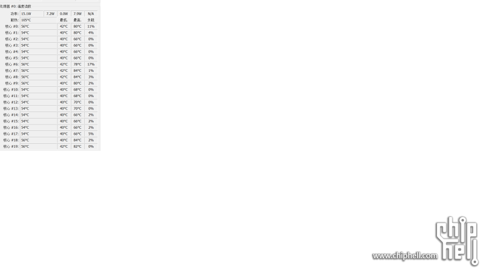

发表于 2025-6-21 10:23 | 显示全部楼层
 楼主| 发表于 2025-6-21 10:38 | 显示全部楼层
wjqok 发表于 2025-6-21 10:23
电风扇要往后面吹,机箱前面下面进气,后面上面排气,你就一个排气扇的话基本上速度2500才行 ...
玩十分钟反恐精英的温度。。。
再加排气扇,有啥推荐的不?

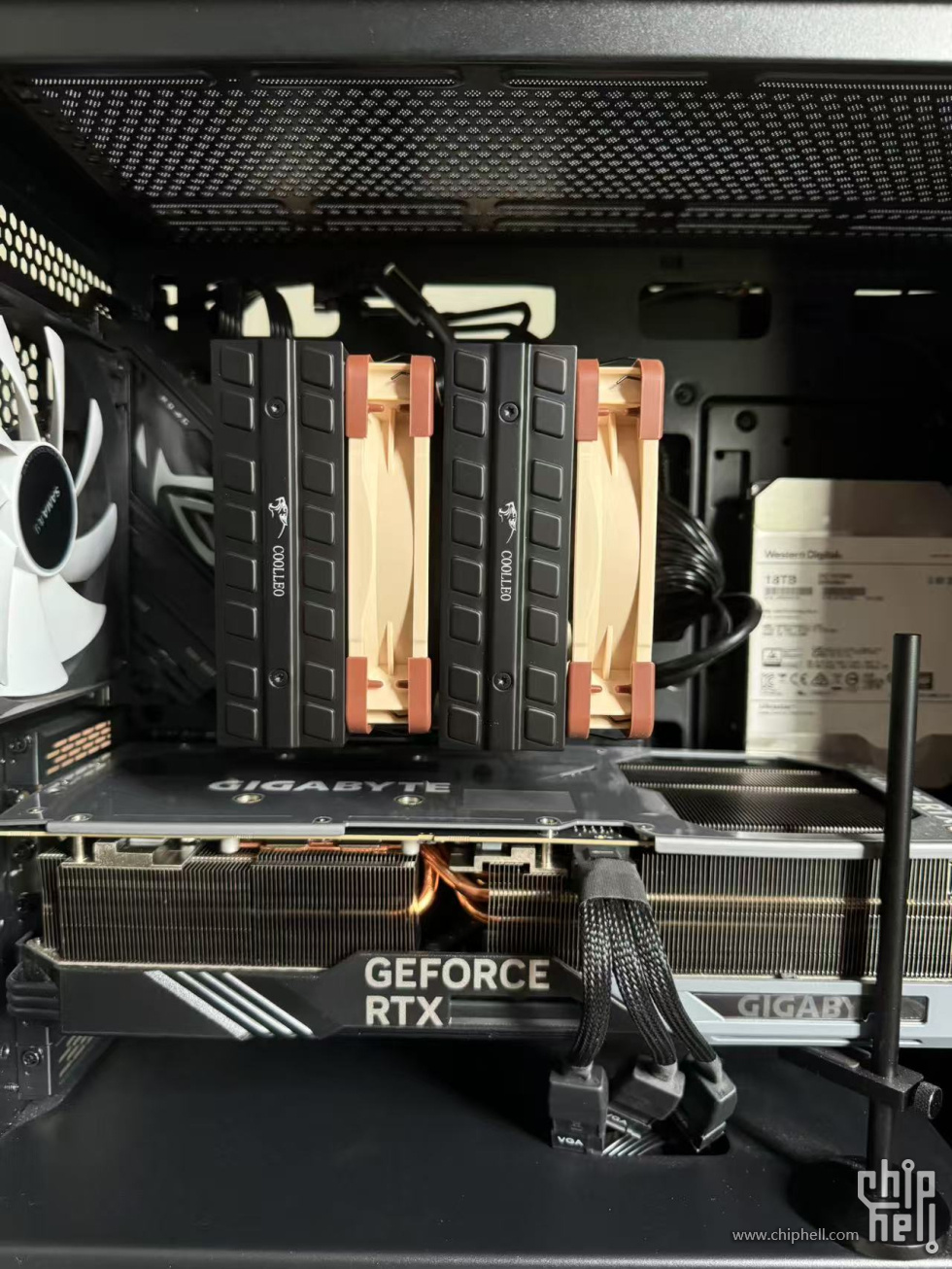

发表于 2025-6-21 11:50 | 显示全部楼层
Dimen 发表于 2025-6-21 10:17
现在的温度,开了机箱侧板。。。
开了侧盖,温度骤降,再看了你的图,明显是机箱风道出了问题。良好的风道应该是风从前面板进,从后面出。
你的cpu风扇也装反了,我也用的是酷里奥p60t,给你看下我的安装方向。
 楼主| 发表于 2025-6-21 11:56 | 显示全部楼层
victorianma 发表于 2025-6-21 11:50
开了侧盖,温度骤降,再看了你的图,明显是机箱风道出了问题。良好的风道应该是风从前面板进,从后面出。 ...
我的内存条高度好像比住风扇了,装不上。。。
发表于 2025-6-21 12:01 | 显示全部楼层
如果内存不是高的离谱,可以把风扇稍微往高安装一点,不是很影响。  最主要是确保风向是前进后出。   另外你机箱里面的风扇也都要确认一下方向。
 楼主| 发表于 2025-6-21 12:05 | 显示全部楼层
victorianma 发表于 2025-6-21 12:01
如果内存不是高的离谱,可以把风扇稍微往高安装一点,不是很影响。  最主要是确保风向是前进后出。   另 ...
那我再试试,换一个风扇到前面来。。。
 楼主| 发表于 2025-6-21 12:45 | 显示全部楼层
谢谢,好像是好多了,10分钟反恐。。。
