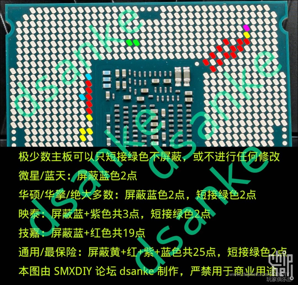

发表于 2025-6-20 19:02 | 显示全部楼层
E2124G需要屏蔽和短接针脚
bios需要修改me版本并关闭me
针脚参考dsanke对华擎的描述:
发表于 2025-6-20 19:03 | 显示全部楼层
E2124G 只有 U0,所以需要处理;
9100F是U0和B0,如果你的事B0就不需要处理
