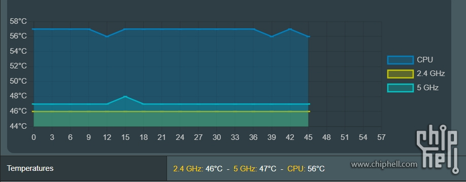

温度!温度!温度!
之前5G频繁掉线(2.4没问题,这段时间的手机流量全靠2.4撑着),而且只要掉了就再也连不上,要么提示密码错误,要么拒绝请求,除非重启。
Reset恢复出厂设置也不行,折腾了好几天改各种设置还是不行!
最后想到会不会是温度太高了,此时2.4G温度大概是51,5G是58,CPU干到83了。
于是拿出我老婆平时用的那个锂电手持小风扇对着路由器背面吹,好家伙,效果立竿见影!
已经稳定运行1天1宿没掉线,立马PDD买了个配套的双风扇,明天到货。

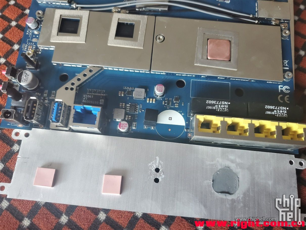

拆开。。硅脂垫换铜片。。20mmX20mmX1.5mm。。
外壳卡扣稍紧不好拆。。需要金属撬棒。。拆开后剩下的活有手就会了。。其实严格说拆壳也是有手就会。。

 楼主| 发表于 2025-6-21 11:13 | 显示全部楼层
外壳卡扣稍紧不好拆。。需要金属撬棒。。拆开后剩下的活有手 ...
铜片接触面要涂硅脂吧,需要多少片这样的铜片?
硅脂是肯定要的。。还要好。。我个人的建议只换CPU的那一个铜片就好了。。
有的人换铜片是2.4G和5G都换了。。这样三片铜片硬碰硬很难保证都在一个平面上。。而且2.4G和5G芯片发热不大。。没太大必要。。
图是AC86U。。我当年换的。。AX86U结构基本一样。。AX86U我没拍图。。
AC86U换铜片
AC86U换铜片
毛毛叉 + 5 谢谢指教
