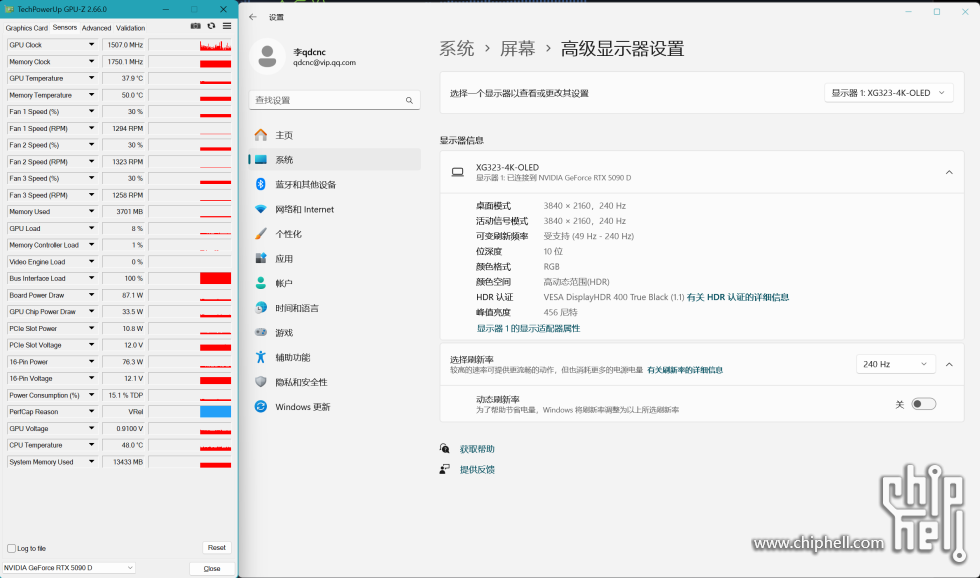

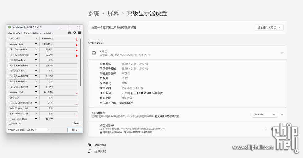

        现在4k240 10bit 开hdr ,待机仅12w(核心频率没到最低是因为有超频)

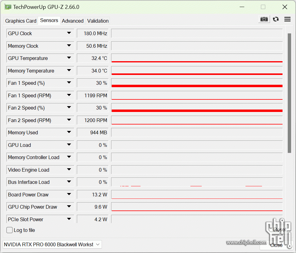

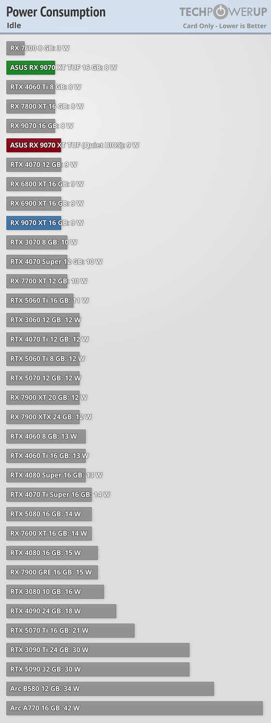

发表于 2025-6-21 11:38 | 显示全部楼层
好像确实降低了,以前21w
 楼主| 发表于 2025-6-21 11:43 | 显示全部楼层
ts02147823 发表于 2025-6-21 11:38
好像确实降低了,以前21w
tpu这测试都没控制变量吧,我拿2k屏幕来测旧驱动也可以直接8w;而我另一张4080在4k240下就没低过30w

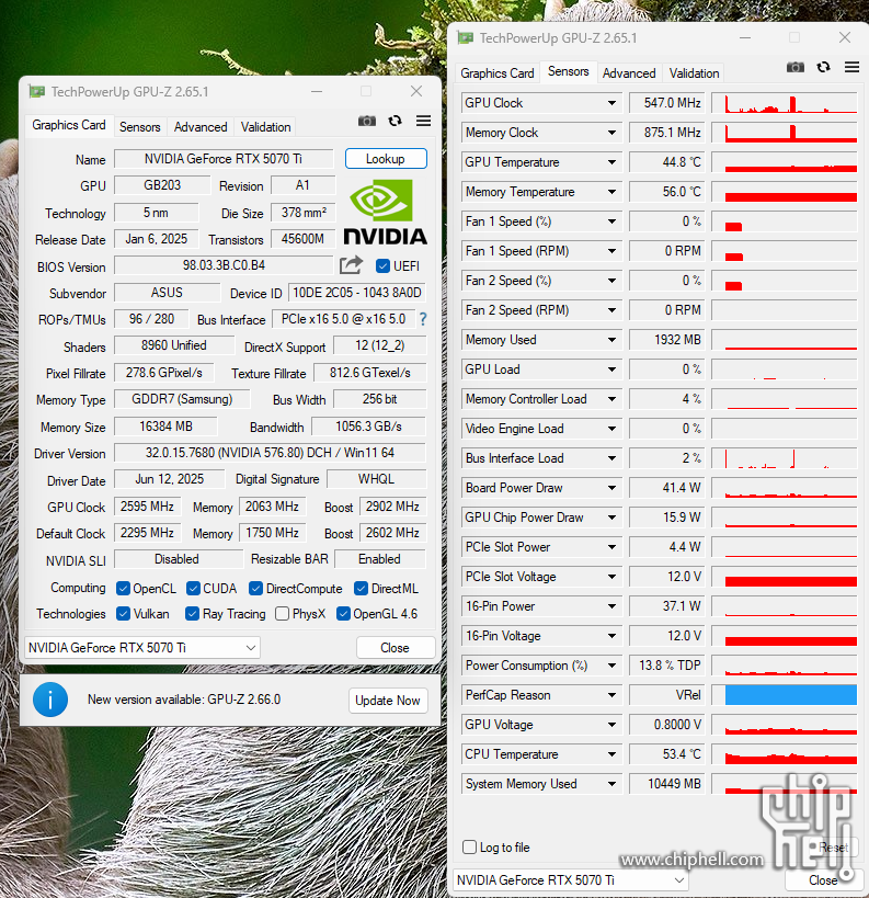

为啥我的还要40W。。。显卡使用率明明是0,不开HDR也要30W了

 楼主| 发表于 2025-6-21 11:51 | 显示全部楼层
不要开12bit
发表于 2025-6-21 11:53 | 显示全部楼层
试过没用,一样的功耗。。。
发表于 2025-6-21 11:55 | 显示全部楼层
并没有降低....
 楼主| 发表于 2025-6-21 11:56 | 显示全部楼层
那可能是你显示器固件不兼容,一般在自定义分辨率里降刷新率和改色深才能实现降功耗;

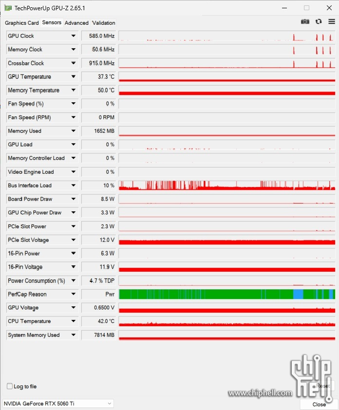

发表于 2025-6-21 12:02 | 显示全部楼层
记录一下,我是RTX5070 驱动v576.80,2K 120HZ 8bit,纯待机状态下(核心180mhz,显存50mhz)的功耗是6瓦左右
发表于 2025-6-21 12:35 来自手机 | 显示全部楼层
mem clock 降频到50mhz, 说明GPU进入p8的p-state。这个时候待机功耗才能降到最低

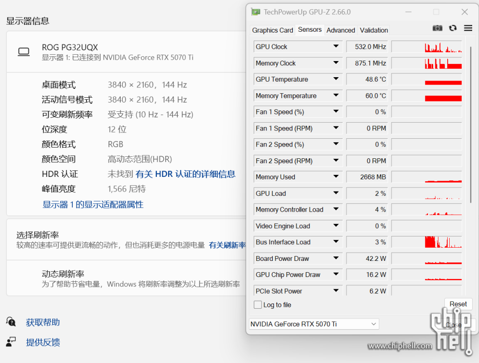

发表于 2025-6-21 13:30 | 显示全部楼层
七彩虹的卡好像普遍待机功耗偏高,我手上的5070TI ADOC 2K 240HZ 下 开启了HDR 。桌面什么都不做的情况下功耗平均有32W 的样子,关掉HDR 的话 平均28W 左右。如果降低显示器刷星率的话功耗会降低一些。

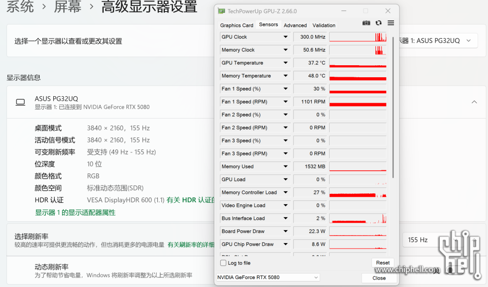

发表于 2025-6-21 14:24 | 显示全部楼层
七彩虹火神5080,待机35w

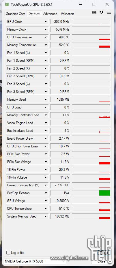

发表于 2025-6-21 16:53 | 显示全部楼层

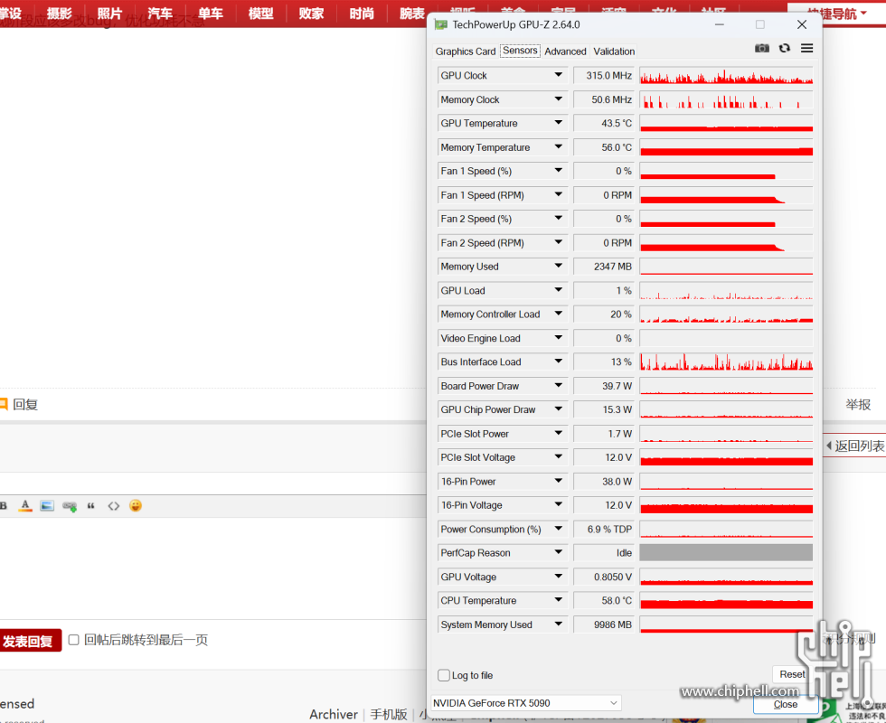

发表于 2025-6-21 17:49 | 显示全部楼层

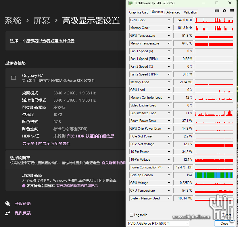

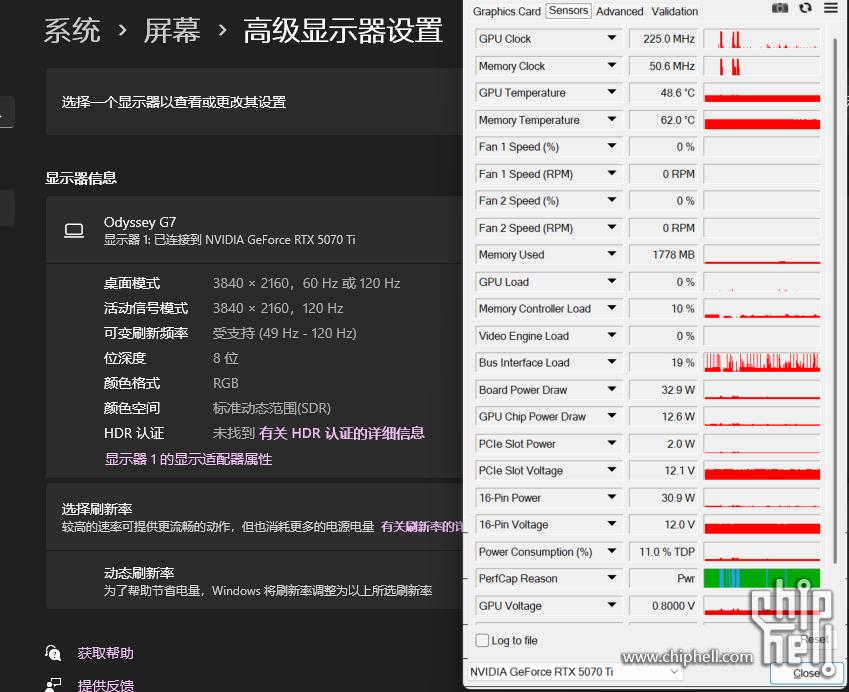

laittty 发表于 2025-6-21 14:33
可能是刷新率的问题,自定义刷新率调成144hz看看
刷新率降到120,功耗下降5W,目前37W。
然后动态刷新率打开,再降5W,极限了。实际还有33W

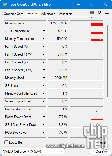

1080P 10位 待机17左右 七彩虹5070,感觉比上面图那个功耗还高了。
