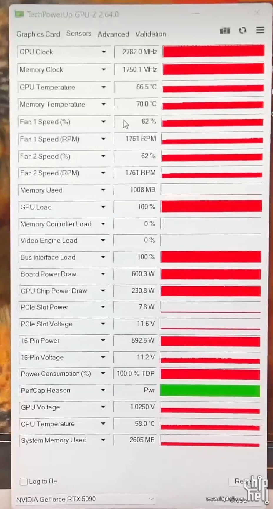

B站张哥修好了二张5090,热成像仪测试显卡接口的温度,一张的12v-2x6的接口温度测试60度左右,一张高达100度!是什么原因?答案视频中其实已经揭晓,张哥没有去分析而已。原视频大家可以去仔细看。

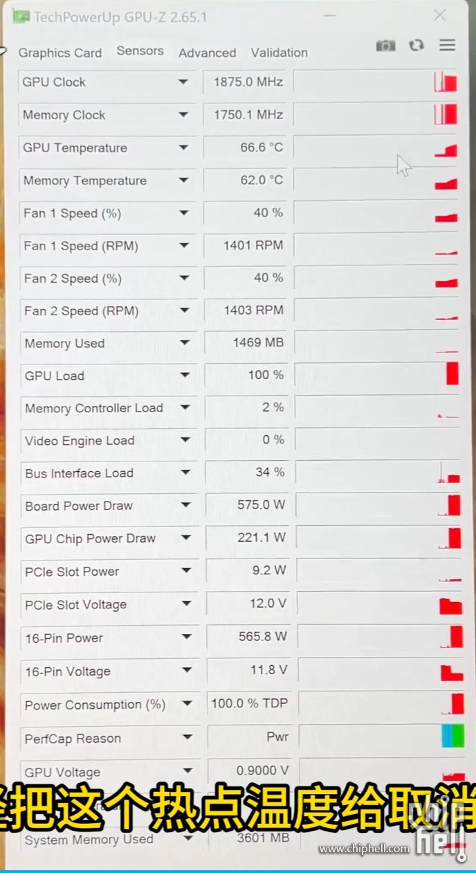

真相就是,GPU-Z监控:16-Pin Voltage电压
   60度的,  显卡12VHPWR电压11.8v。
100度的,   显卡12VHPWR电压11.2v。
原因是线材插拔正确与否造成的,接触不良,电阻增加,电流因为显卡跑甜甜圈功耗很大电流需要加大,根据焦耳定律,积热上涨。
电压下降是结果,电源被迫调低12V电压,在电阻上升时维持高功耗需要的电流,欧姆定律 V = I × R,因为此时R电阻上升是物理变化,无法调整改变,只能持续动态降低6组电流中,每一组电流,维持12V稳定输出,显示出来是低于12v标准值的。这个大家可以讨论

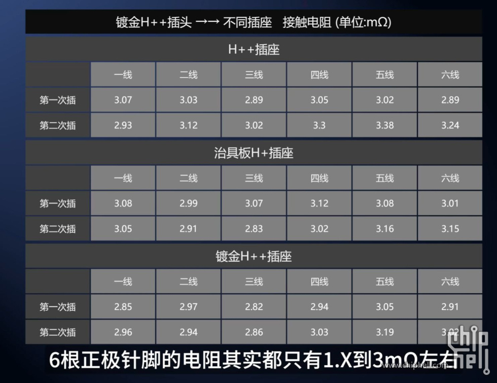

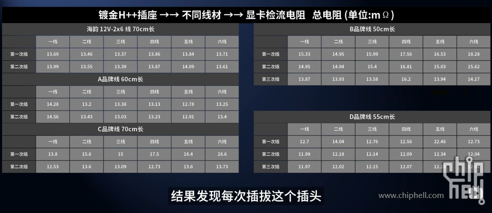

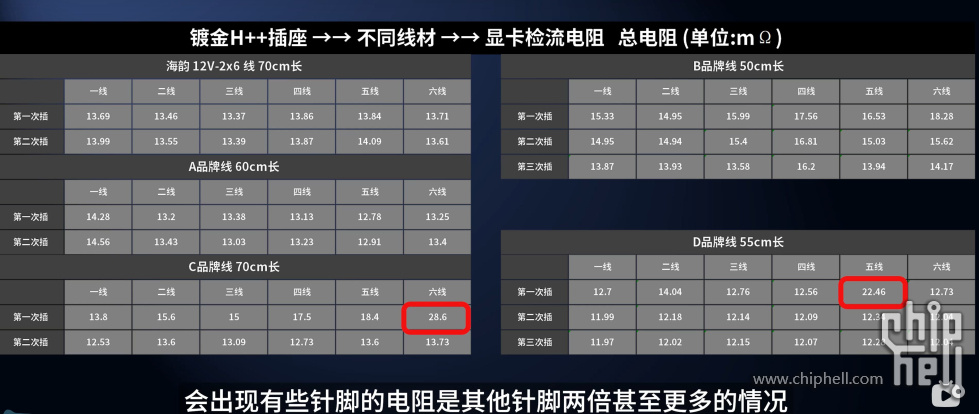

应该焦虑的是电源线一定要插好,据测试,每次插拔,就是专业人员操作,也发现电源线材的电阻值都有些微变动!从而可能影响12V供电的稳定,也就是插头上6组线材均摊电流的焦虑,虽然正确插拔前提下,细微电阻变化最终不影响显卡的使用,也是一个担心的事情,见B站冀王视频。
12V-2X6插头和线材的质量也是至关重要的,品牌电源线带来的电阻误差要小一点。

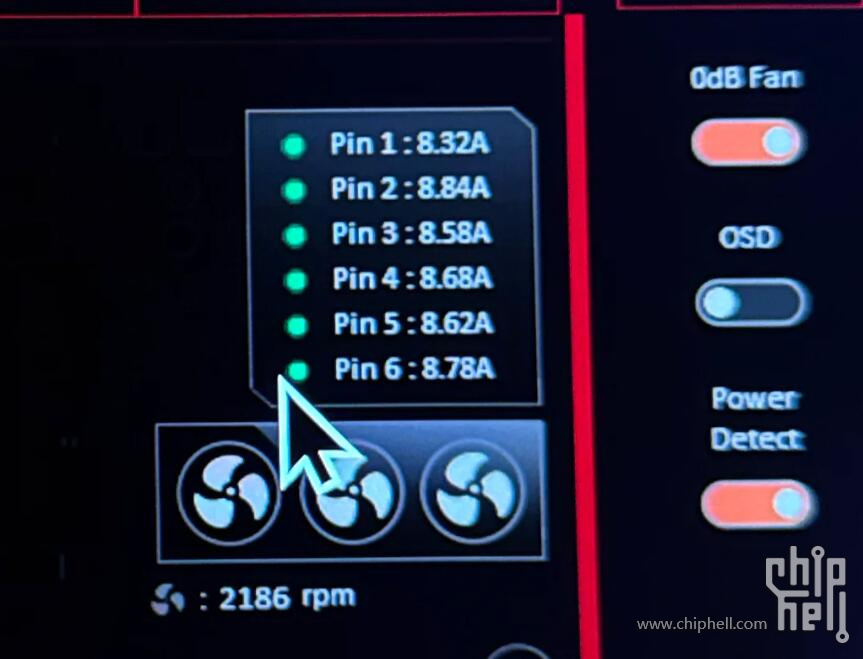

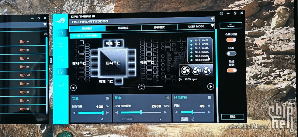

他当时测温的卡是夜神啊,应该装个GPU TWEAK看一下每路电流,估计就是他那线插拔太多接触不良了导致有一两路电流特别大了 Image_1750476995931.jpg

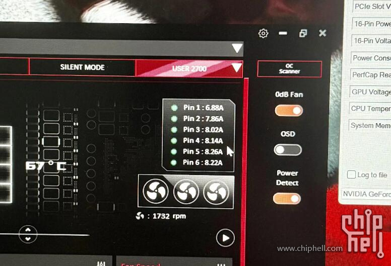

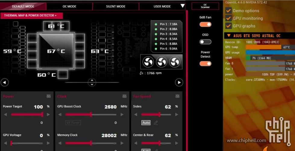

话说 这种16p接头的耐热设计是多少 ? 105度?
电流是知道不应超过9.2A
扒了些美国贴吧上的正常的夜神电流截图
