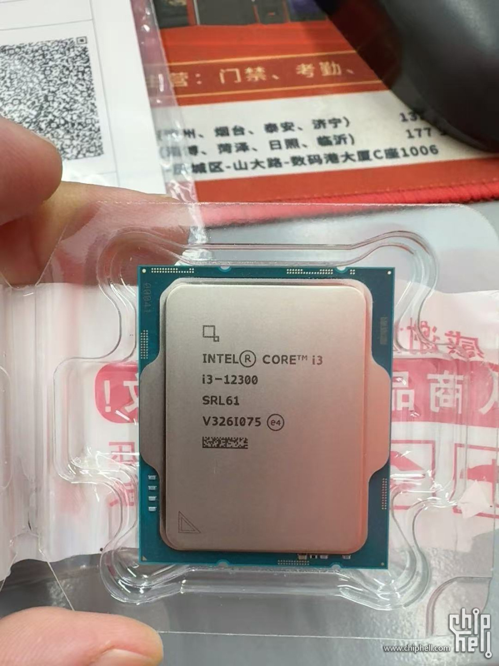

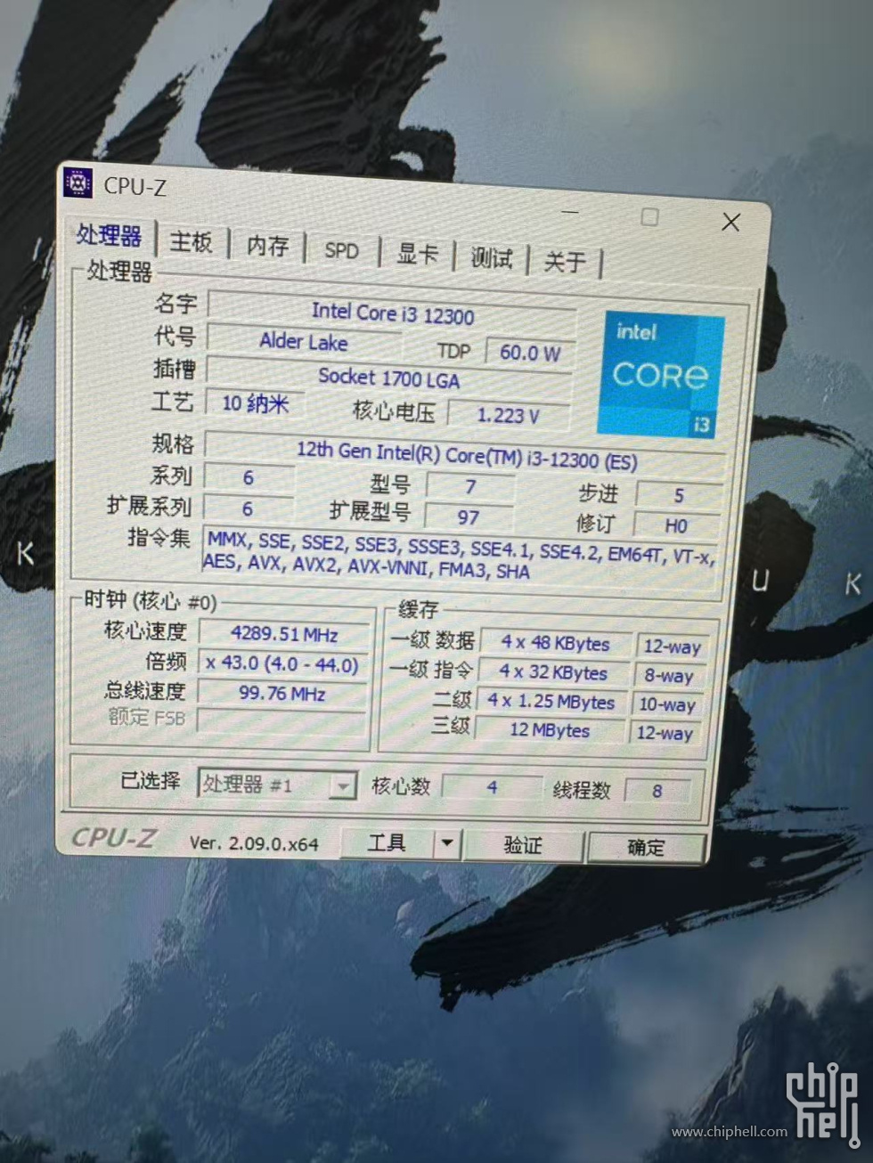

最近入手了一颗很奇怪的12300,按道理顶盖是零售版本的丝印
但是CPU-Z显示是一颗ES/QS样品
实物图是卖家拍的(现看到好像是电脑城的),我忘记拍CPU顶盖就上机了

发表于 2025-6-21 12:05 来自手机 | 显示全部楼层
不就是打磨过顶盖的QS...有什么奇怪的
QS就是这样的
发表于 2025-6-21 12:06 | 显示全部楼层
正显呗,便宜就行,这年头重磨一个顶盖简直不要太简单
发表于 2025-6-21 12:07 | 显示全部楼层
记得12代首发的时候就有这种商家,QS当正式版卖。
 楼主| 发表于 2025-6-21 12:11 | 显示全部楼层
好吧。我以为换盖子的,测了下温度还算正常,打磨的话可以理解了,谢谢解惑
发表于 2025-6-21 12:12 | 显示全部楼层
在正常不过了的QS刷个假标当正式版U卖
发表于 2025-6-21 12:13 来自手机 | 显示全部楼层
12代qs不锁sa要比正式版强

发表于 2025-6-21 12:54 | 显示全部楼层
这个算是假冒(正式板)cpu,可以维权。
当然,就像楼上有人说的,qs不锁sa电压是个优点,有些人需要。

这是正显版ES,咸鱼上一堆

发表于 2025-6-21 15:05 | 显示全部楼层
盐湖 发表于 2025-6-21 14:20
我忘了俩方块码是QS还是椭圆码是QS了,印象里是椭圆码是QS,那么这个俩方块码是QS就是正常的 ...
椭圆是12代早期的,后来的都是大小方块,代表的是异构大小核
所以这个不能作为是不是QS的证据
