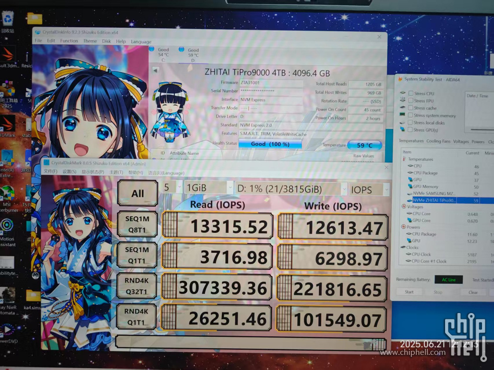

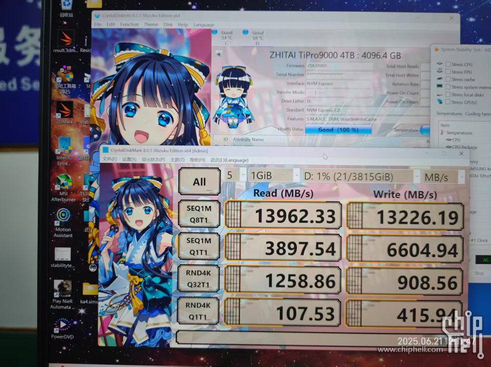

rt,笔记本电脑有pcie5.0口,装了新买的致态ti pro9000 4t,用Crystal disk mark测试速度,中间两项很差。
seq1m q1t1 只有30-50%
rnd4k q32t1 只有15%

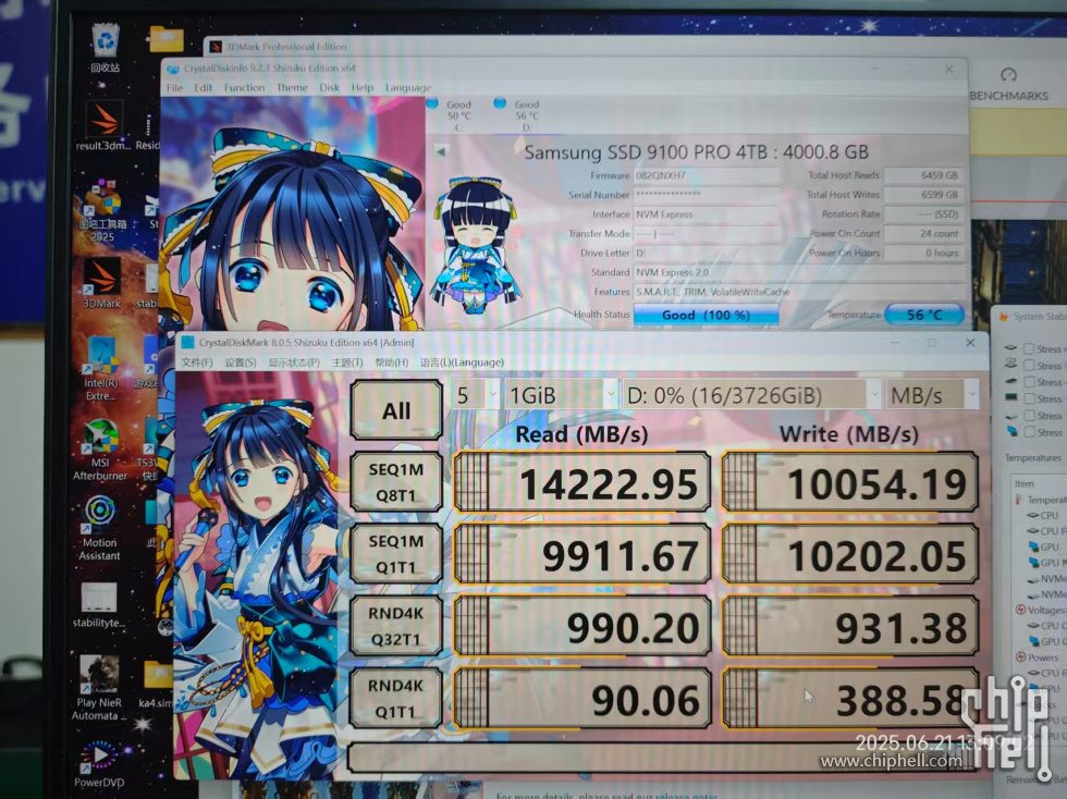

同时也买了三星9100pro,让店里装上再测一下
ps:前情提要 618二选一,同时买了致态ti pro9000和三星9100pro,先装了致态。

 楼主| 发表于 2025-6-21 13:20 | 显示全部楼层
jaycty 发表于 2025-6-21 12:58
固态跑分跟CPU有关系吧,你换到台式机上可能就好了,我也是猜的
可能跟温度也有关系,换了三星,测顺序时候直奔82度,导致写入弱了很多。
发表于 2025-6-21 13:22 | 显示全部楼层
笔记本 扛得住5.0的发热不
发表于 2025-6-21 13:26 | 显示全部楼层
災厄 发表于 2025-6-21 13:20
可能跟温度也有关系,换了三星,测顺序时候直奔82度,导致写入弱了很多。 ...
都80度了。。。。。。。。。。。。。
 楼主| 发表于 2025-6-21 13:42 | 显示全部楼层
jaycty 发表于 2025-6-21 13:26
都80度了。。。。。。。。。。。。。
测随机还好就,60

发表于 2025-6-21 14:37 | 显示全部楼层
全是T1就不对了,<设置>里没切成NVME模式吧?
 楼主| 发表于 2025-6-21 14:45 | 显示全部楼层
tide~ 发表于 2025-6-21 14:37
全是T1就不对了,里没切成NVME模式吧?
破案了
