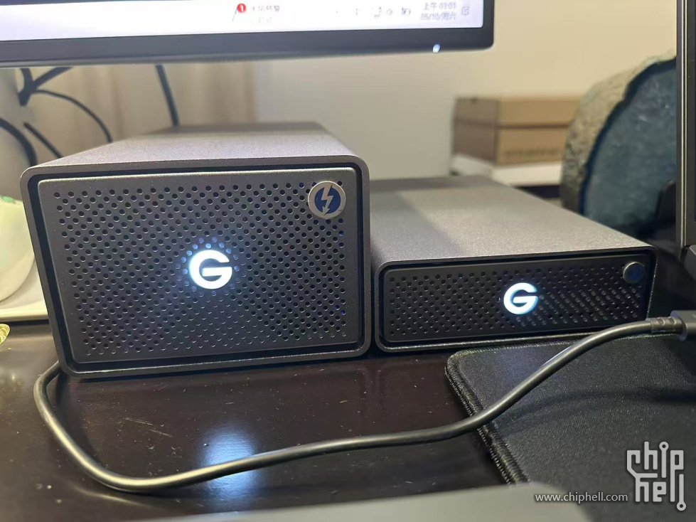

因为飞牛对外接硬盘非常友好,也支持ntfs直接挂载,加上我近期用了6个硬盘盒,有了下面的纯个人分享,无广告,不偏不倚个人真实应用:

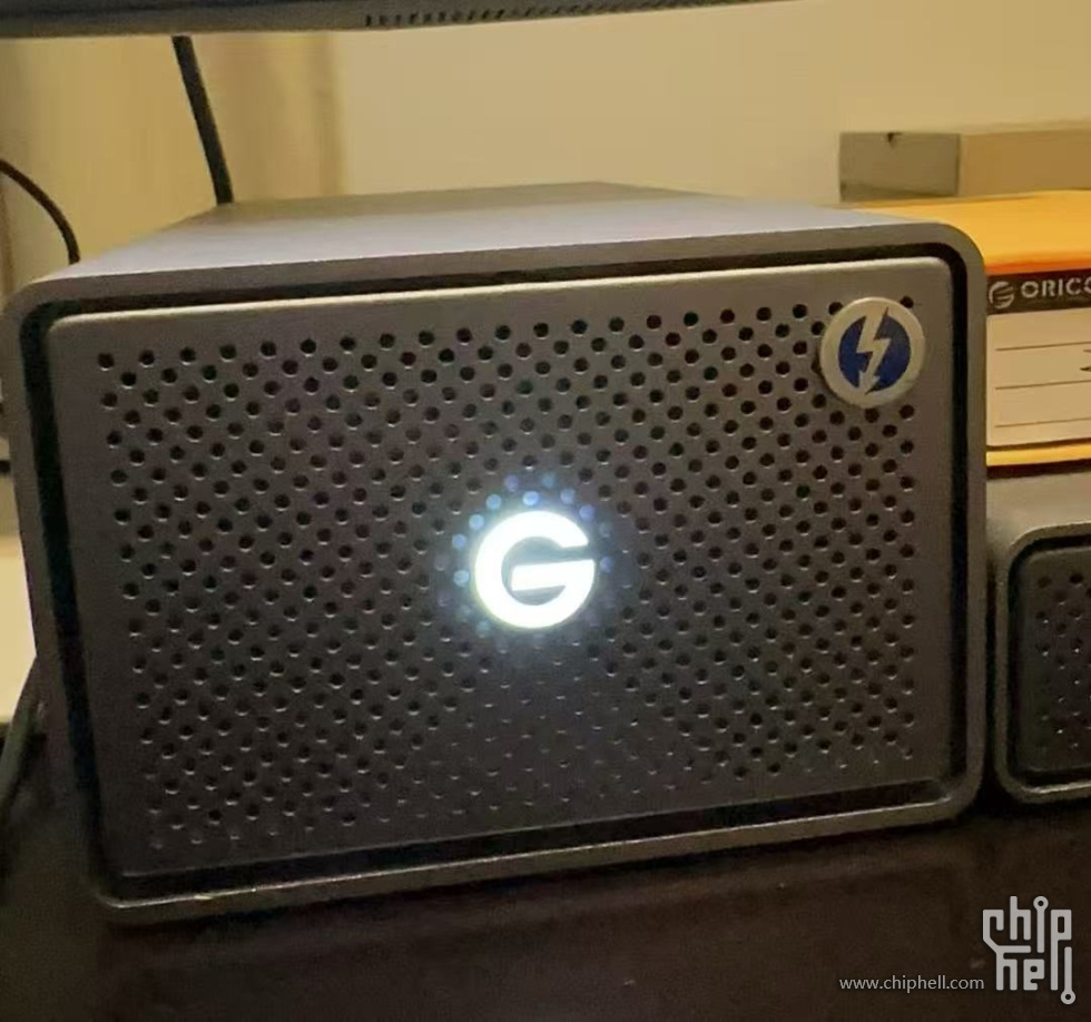

1. 闪迪大师G-RAID 雷电三,双盘位,盒子自带风扇,满载50度上下。(电源功率管够,好像快90.06W,两块企业级硬盘)。全新4000元起,海鲜纯盒子1200-2000,视成色。
2. 闪迪大师G DRIVE,雷电三,单盘位,盒子不带风扇,温度略高,满载50-55度。(电源功率大于12V3A,原配是企业级硬盘)。全新2099,海鲜含6T 1500-1800,视成色。

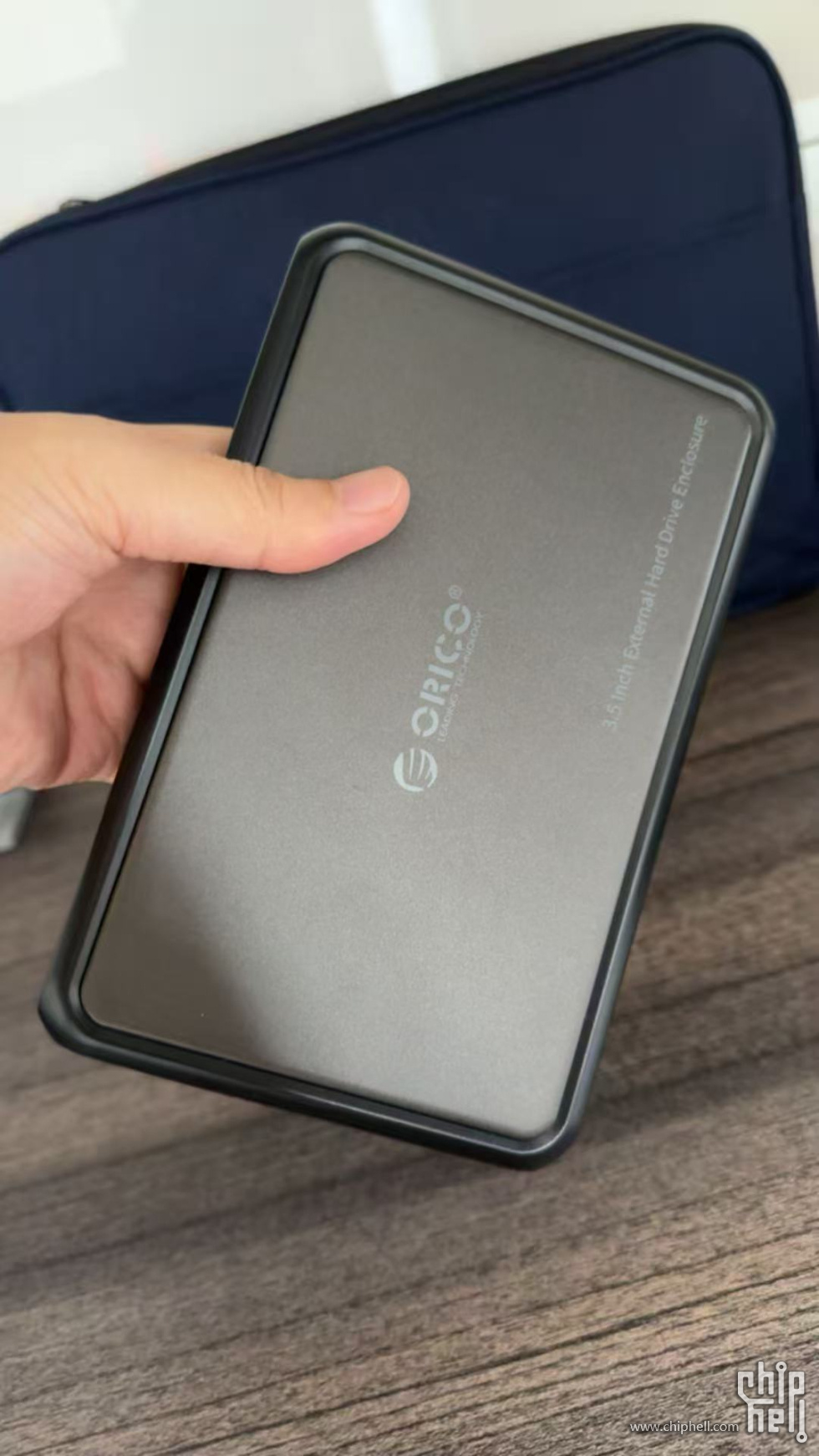

3. 奥睿科的单盘位DDL35,原装12V2A电源,盒子不带风扇,用来接5400转的蓝盘,温度不高,45度以下,都不需要裸奔和风扇。全新70元左右,海鲜不值没研究和过。
4. 阿卡西斯的单盘位EC-7351,原装12V2A,我另买了台湾明纬 12V3A,上企业级硬盘,盒子不带风扇。需裸奔,配USB风扇吹凉快稳定。全新90元左右,海鲜不值没研究过。
5. 阿卡西斯的双盘位,EC-7352,原装12V4A,盒子自带风扇,温度控制很不错,企业级硬盘满载温度可以被压制到40几度。暂时用1块企业级硬盘,一块2.5寸笔记本小硬盘稳稳的,我另买了台湾明纬12V6.67A,准备备着将来上2块企业级硬盘使用。-全新补贴后220左右,海鲜200左右,但最好买新款12V4A的,老款是12V3A,功率太小。

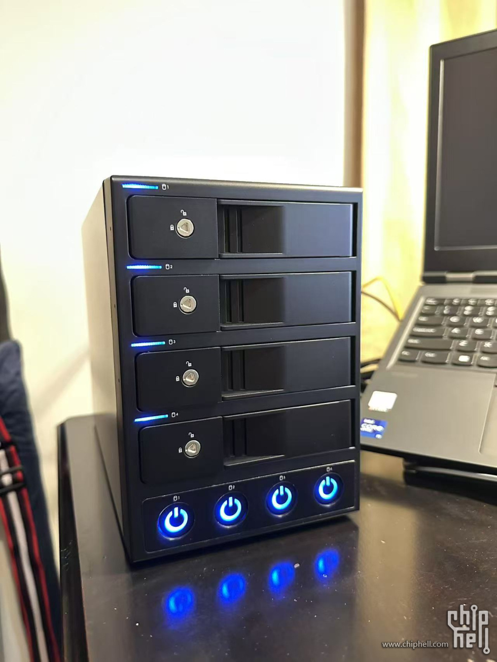

6. 世特力4盘位,CRCH35U3IS2, 150W大电源,带俩大风扇,温度控制很好,45度以下。且可独立控制4个硬盘,支持4个HC550 绰绰有余。-全新1250左右,海鲜99新在900左右。
目前:
1. G-RAID 配了2块HC320 8T。组成16T RAID0,速度容量无敌。
2. G DRIVE 原装HC310 6T。
3. DDL35: 闲置备用,买HC320 8T 送的盒子,开关有点接触问题,也被铺天盖地的 “硬P杀手”“说的有点担心,所以暂做闲置。

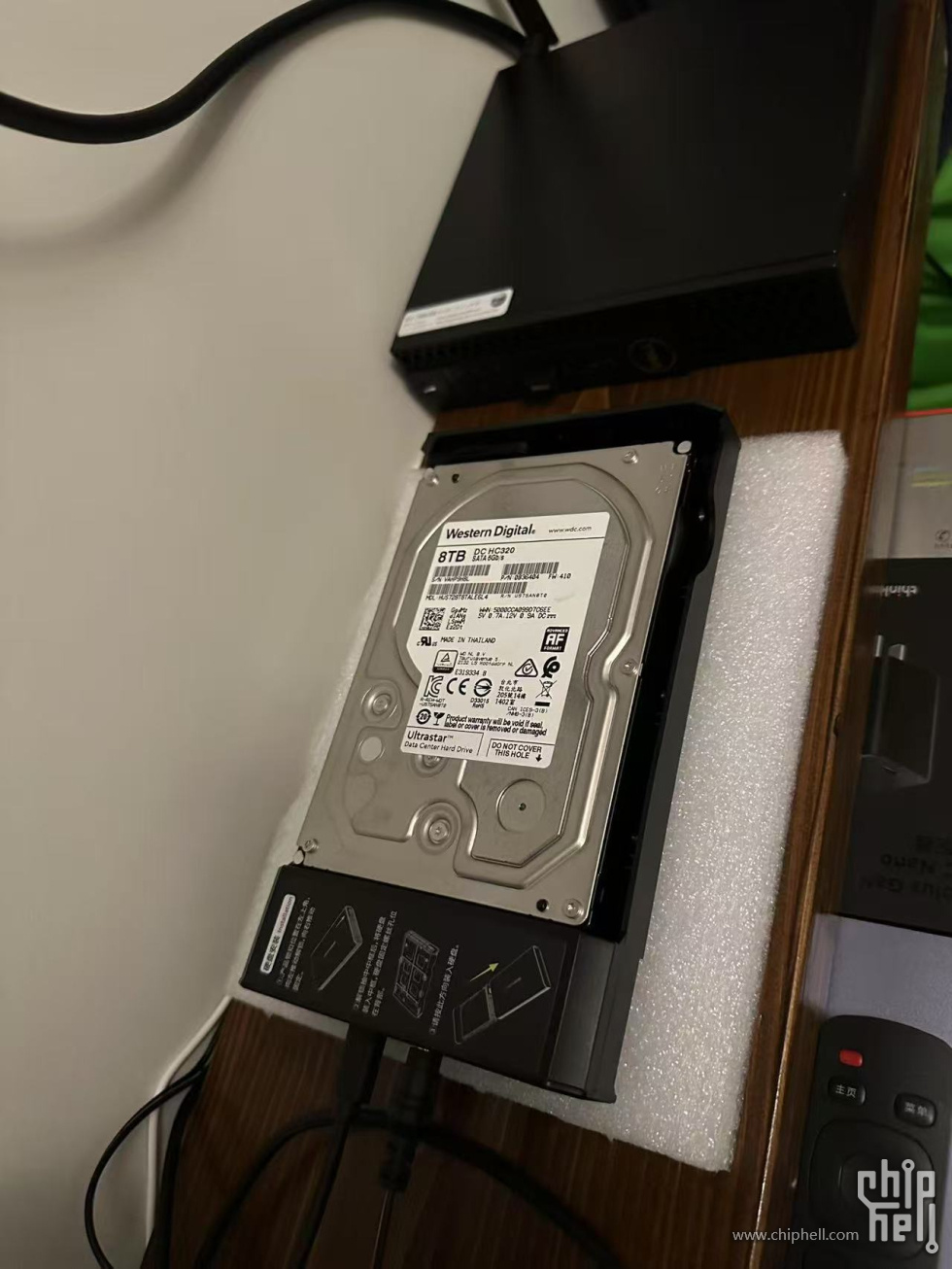

4. EC-7351:用HC320 8T接小主机做飞牛外接硬盘。
5. EC-7352:用HC310 6T 加一块2.5机械老硬盘,做家人电脑数据存储。
6. 世特力CRCH35U3IS2: 1块HC310 6T, 1块WD蓝盘 2T,1块HC550 16T,一块HC320 8T。主体数据存储,按需使用备份和调配,为以后用NAS做准备。
先说个人总结:
1. 电源必须选好的足额功率。5400转12V2A就行,7200转企业级的单块硬盘需要12V3A,双盘12V6A以上,建议自配台湾明纬高品质电源适配器。
2. 风扇散热必须好,需要控制在45度以下最好,再次也不要高于52度,长久使用的话。不行就要裸奔配USB风扇。
3. 不管何种硬盘盒,防震必须做好。
硬盘盒评价:
1. 阿卡西斯质量很好,质感做工优异,单盘需要加强散热,建议裸奔。(双盘风扇噪音略大)。
2. 奥睿科,中规中矩,只要不用企业级就行,没遇到人说“硬P杀手"。(目前没有损坏硬盘)。
3. 闪迪大师G颜值无敌,做工优异,散热不是特别强,风扇有点声音。(造型和做工天花板)。
4. 日本世特力好评,散热好,单独控制硬盘很好,电源强大,噪音低。(个人比较推荐品牌)。
上图:
G-RAID.jpg G & G.jpg 奥睿科.jpg 奥睿科1.jpg 阿卡西斯1-2.jpg 阿卡西斯1.jpg 阿卡西斯2.jpg 阿卡西斯2-1.jpg 世特力.jpg

世特力的建议买USB3.2接口的,这样可以读取硬盘信息,早期款的不支持。

2016年懵懂的我,奥睿科一个硬盘盒杀了我4块机械硬盘(2.5寸)....直到我无意间在贴吧看到一个说奥睿科硬盘杀手的帖子,于是反应过来直接扔掉了....也许再晚个两天就会发生第五块惨案了....

也可能只是个案吧,实测我的世特力(4盘位),放了2块HC310 6T ,1块HC320 8T,1块HC550 16T,全部都是企业级7200转,传输了5T 数据, 在26度空调间里,所有的盘都温度在45度以下,也非常正常的传输速度。
24小时开机还没试过,休假了 有机会开几天看看。
