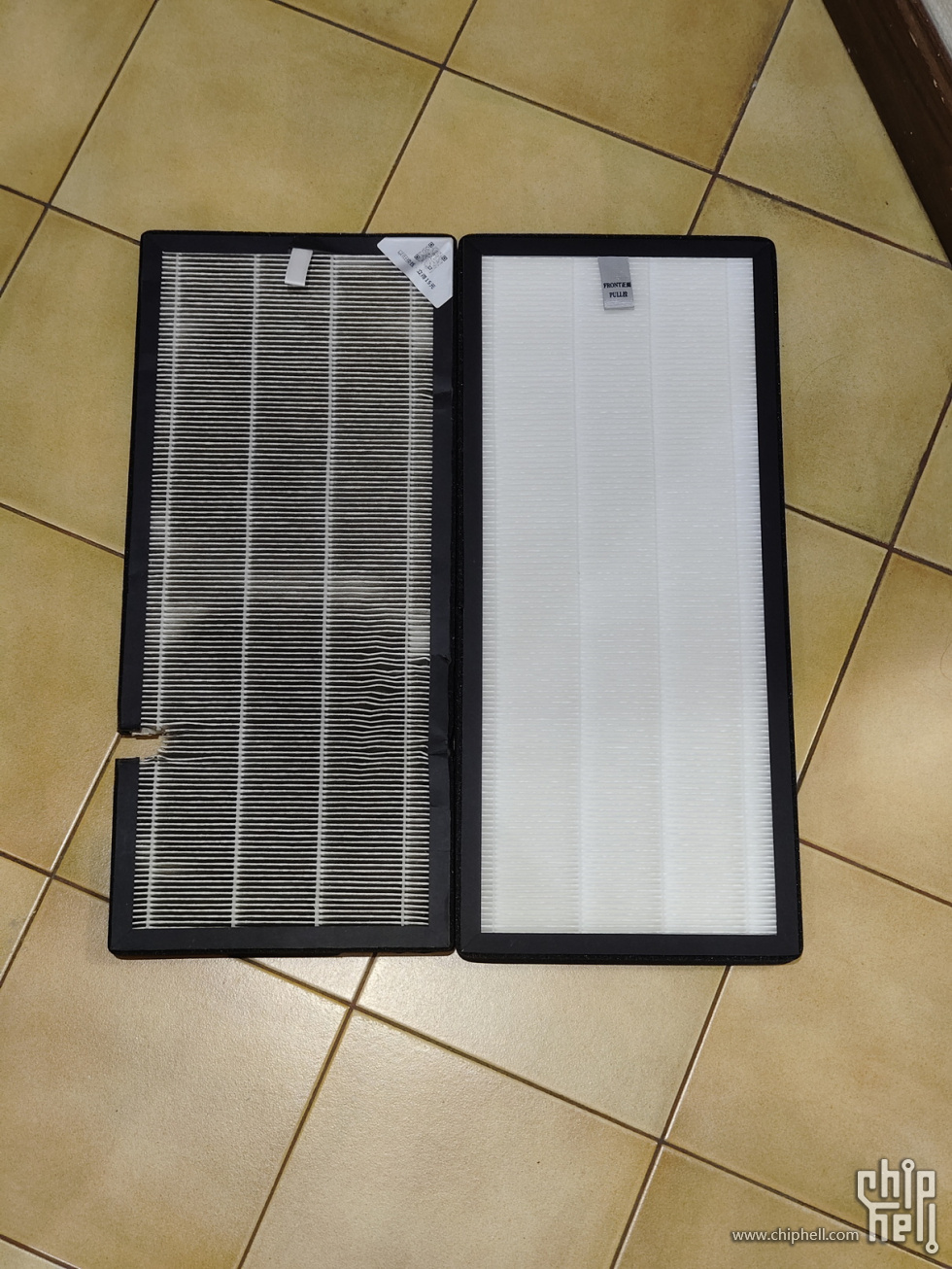

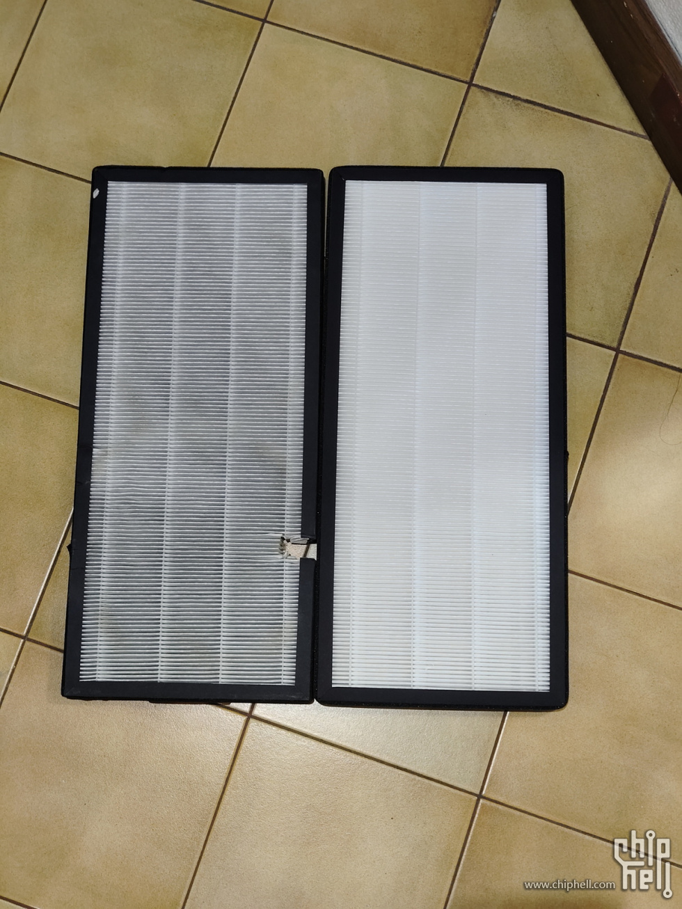

换新正反面对比下,北方灰大啊

哈哈,正常,我重庆开着空气净化器,3个多月也发黑。
我还剩一块儿没用,这玩意太影响散热,在不调风扇策略的情况下,当游戏的时候TUF 3080TI满载时,温度会升高7度,CPU为14900K,占用仅20%上下的时候,温度能达到76度,去掉这个玩意儿以后温度也就50来度。

 楼主| 发表于 2025-6-21 14:50 | 显示全部楼层
我还剩一块儿没用,这玩意太影响散热,在不调风扇策 ...
温度高一些是一定的,现在这夏天温度,机箱里的265k不加是7x度,加了8x度,只要保持噪音低、灰变小了,热不热几度问题不大。

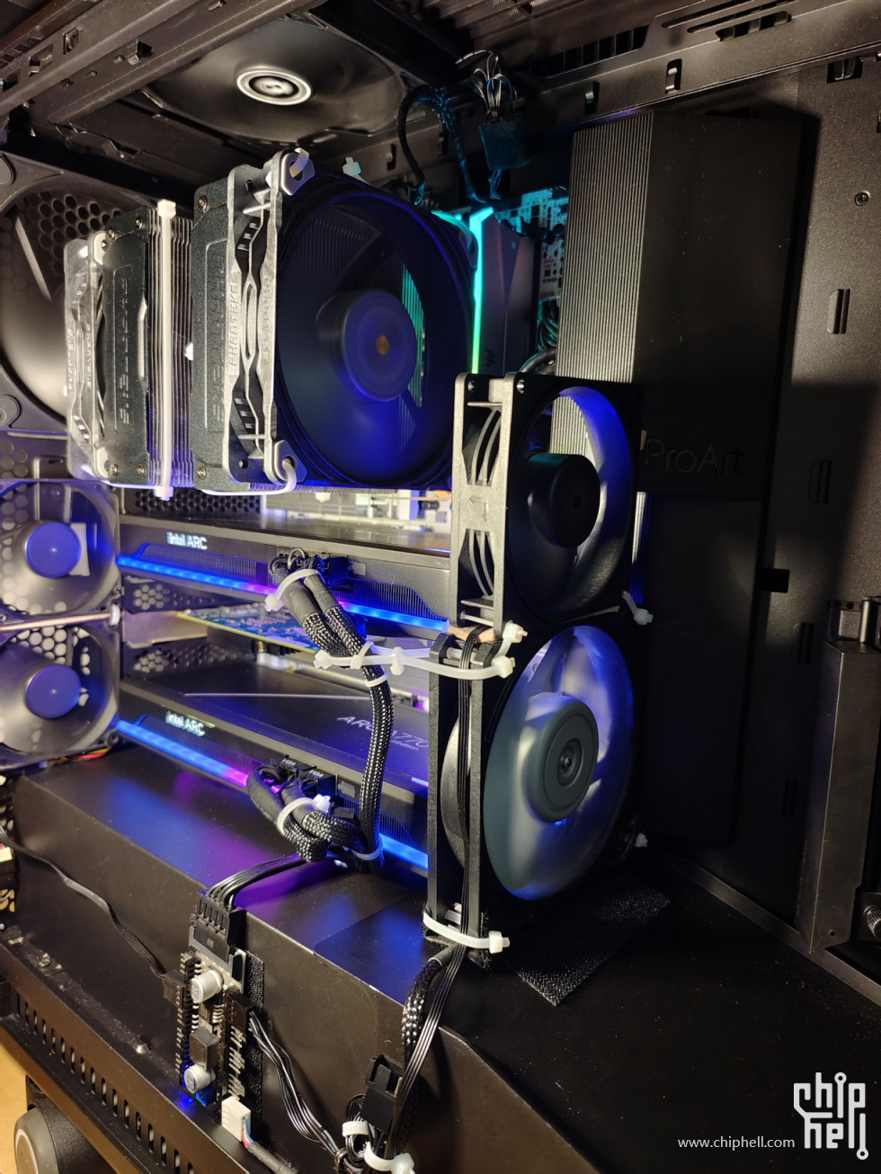

 楼主| 发表于 2025-6-21 14:52 | 显示全部楼层
sai7 发表于 2025-6-21 14:19
感觉用静电棉就可以了,上hepa,累死进气扇
感觉最大的影响不是进风量不够,而是风压不够,所以我在显卡和20cm风扇中间加了接力的风扇,效果不错。

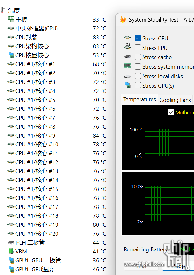

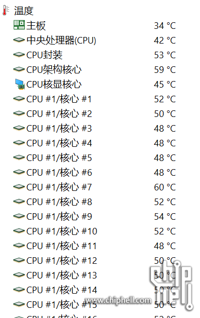

 楼主| 发表于 2025-6-21 15:01 | 显示全部楼层
换新后的待机温度:
烧鸡温度:
发表于 2025-6-21 15:05 | 显示全部楼层
powerduke 发表于 2025-6-21 15:01
换新后的待机温度:
你这个温度是没有意义的。相信我。我不知道你显卡是哪个型号,如果你的显卡功率大于300W,你可以试试让显卡满载,CPU不用满载,就负载20%-30%就行,这样机箱的风扇不会全速运转,你再看看你的CPU温度如何。
 楼主| 发表于 2025-6-21 15:12 | 显示全部楼层
黑钢 发表于 2025-6-21 15:05
你这个温度是没有意义的。相信我。我不知道你显卡是哪个型号,如果你的显卡功率大于300W,你可以试试让显 ...
你说的这个极限情况我用不上的,目前机箱内部
发表于 2025-6-21 15:15 | 显示全部楼层
哦哦,你加装了这么多风扇辅助显卡排热气,那的确是行之有效的做法。
所以我说你个人觉得没问题就行。
 楼主| 发表于 2025-6-21 15:24 | 显示全部楼层
所以我说你个人觉得没问题就行。 ...
都是随着心情瞎搞罢了,机箱大好折腾,来回整。
