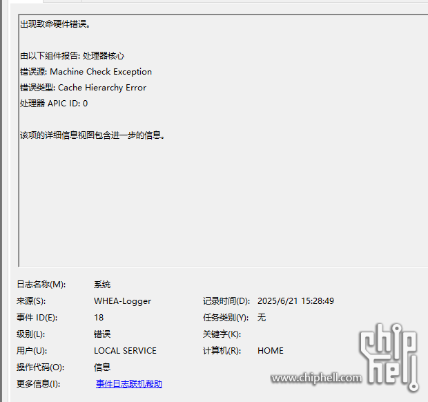

2020年购入的电脑CPU是5800,一直都是正常使用(没有超频),突然黑屏。然后Windows事件管理器里提示:
然后网上查了不少资料,好像说是CPU电压不足。从来没有超频过,使用的是MSI的主板,请问该如何配置bios给CPU增加电压啊?
发表于 2025-6-21 15:58 来自手机 | 显示全部楼层
pbo2
curve optimizer
per core选positive 给报错的核心加压

发表于 2025-6-21 19:04 来自手机 | 显示全部楼层
寒蝉鸣泣 发表于 2025-6-21 16:02
天热了 ,报错也可能是你缓存频率给高了,就是内存那个总线频率。
FCLK不稳定那是WHEA-19……
楼主这个U跟早期的一些Zen 2那样核心不行了WHEA-18
发表于 2025-6-21 19:09 来自手机 | 显示全部楼层
vleboy 发表于 2025-6-21 18:12
谢谢大侠,请问一下一般加多少啊?
加到不蓝屏为止,实在不知道加多少就先+5 还这样就+10
而且这只是权宜之计,后面体质应该会继续慢慢缩
发表于 2025-6-21 20:32 | 显示全部楼层
核心0在PBO里加压,以前是-20就改为-15,以此类推

散热器没啥问题,报18应该就是坏了,过保你正好咸鱼换个58X3D或者57X3D

事件18应该是坏了把
发表于 2025-6-21 23:55 | 显示全部楼层
默认爆WHEA18是农企5000系典型故障,你这过保了只能试着加电压凑合用了,撑一天算一天

whea18基本就是核心挂了……售后吧,售后过两个的路过

硅芯片是会老化的,体质比较一般核心会最先出现默认电压下报错
