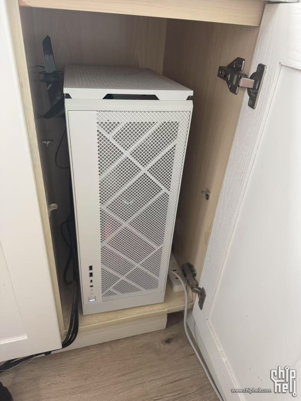

目前房子放机箱的位置就只有这里,深度是410mm,现在是13700K+FC140+4080FE搭配银欣垂直风道机箱。
还是有点想换ATX板(9800X3D对于玩城建游戏的来说太诱人了)(905P闲置了好久+40G网卡)搭配PA401,侧板用洞洞板的那个(没办法,深度摆在那边),柜子后面是封闭的,前后风道会不会还不如垂直风道?
备注:柜门是不关的……
发表于 2025-6-21 16:43 | 显示全部楼层
把柜子后面开孔
 楼主| 发表于 2025-6-21 16:46 | 显示全部楼层
后面是墙……
发表于 2025-6-21 16:49 | 显示全部楼层
后、上进风,前排风如何,我是没试过
改进下:机箱前后颠倒塞进去即可
发表于 2025-6-21 16:54 | 显示全部楼层
没进出风,机箱再什么风道也没意义
还不如不要机箱,买个支架放里面
门上再搞点洞
 楼主| 发表于 2025-6-21 17:00 | 显示全部楼层
jimmystar 发表于 2025-6-21 16:54
没进出风,机箱再什么风道也没意义
还不如不要机箱,买个支架放里面
门不关的……
发表于 2025-6-21 17:01 | 显示全部楼层
门拆了,机箱上放个小风扇往外吹
发表于 2025-6-21 17:09 | 显示全部楼层
垂直风道应该好一点,上出风

发表于 2025-6-21 17:21 | 显示全部楼层
这柜子什么机箱来都不好使,要么整个抽风机抽走热风
发表于 2025-6-21 17:36 | 显示全部楼层
外置冷排,水管子直接扯出来
发表于 2025-6-21 17:46 | 显示全部楼层
在柜子里装个空调...

直接不要机箱  要那种开放式机架  放到柜子里?
发表于 2025-6-21 21:00 | 显示全部楼层
侧板打开然后前上出风吧,或者放弃机箱搞个开放式机架就行
发表于 2025-6-21 21:03 | 显示全部楼层
正常后上出风
但后方和上方风口要单独隔离出来,统一从上方离开柜子,避免被进风重新吸进去
发表于 2025-6-21 21:16 | 显示全部楼层
搞几个支架,把机箱垫高一点,然后机箱底部进风,CPU冷排装机箱前面出风,最好夹汉堡,热气会往上走,不会回到机箱底部

对了,建议直接把柜子门拆了……然后在柜子底部立两个USB风扇往里送风
发表于 2025-6-21 21:39 | 显示全部楼层
图里是G1M?这结构前后风道不行的,环形风道也不现实,只能垂直风道然后上面吊/竖个扇子朝外吹。

这个机箱是垂直风道的,是想换ATX主板,我是在想换P401前后风道能不能扛得住。
发表于 2025-6-21 22:08 | 显示全部楼层
热空气往上跑,这种情况还是垂直风道好,少吸点废热气。

发表于 2025-6-21 23:33 | 显示全部楼层
门开着,弄个落地扇就可以了,又省钱效率又高
发表于 2025-6-22 00:13 | 显示全部楼层
把机箱扔了,弄敞开式,顶部往外排热风

柜门上搞个框架,装两个大风扇,下面的往里吹,上面的往外吸。中间用亚克力做个短隔板隔开下,确保下面风扇的风能吹到底。

现在看起来要么垂直风道,要么用O11 AIR MINI这种机箱靠水冷排前出风,但是显卡风道不知道怎么搞比较好……我准备继续垂直风道凑合
发表于 2025-6-23 18:06 来自手机 | 显示全部楼层
你现在这个已经是最佳方案了
发表于 2025-6-23 18:59 | 显示全部楼层
门不关是唯一方式,再来个台扇往下半部吹
