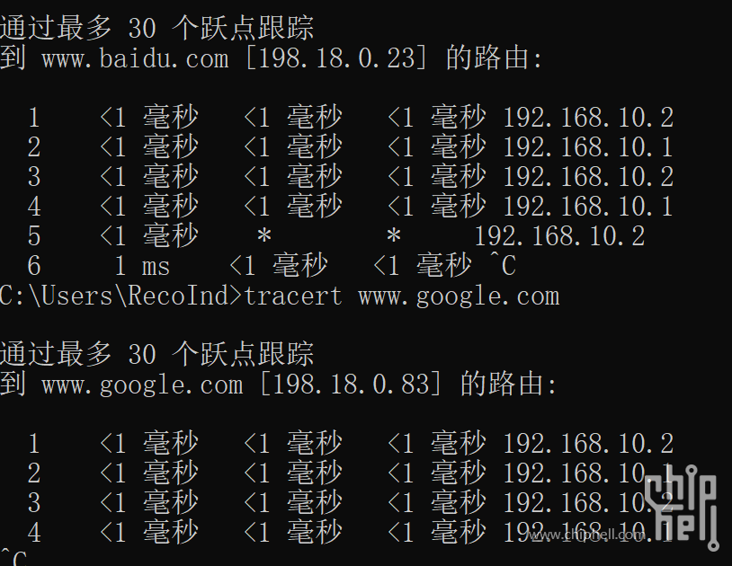

另外,有一个新的问题请教大家,帮我看下我这样的分流是否生效了。
就是路由跟踪一直在旁路由和主路由之间跳动,但是上网是没问题的。

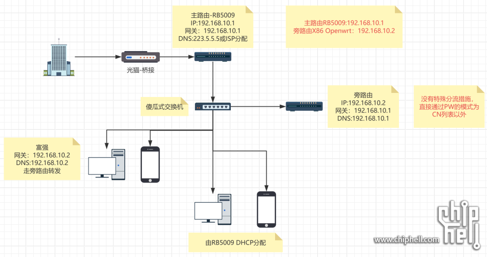

先简单讲解一下我这边的网络拓扑。
就是很简单的ROS主路由+op旁路由的模式。
我现在是需要富强的设备直接指定网关和DNS到OP那边。通过op上的“怕死我”列表以外模式。
现在几个问题想请教各位老哥,希望各位老哥不吝赐教。
1,我这样的模式是不是不太好用,会导致富强的设备,所以流量经过pw核心中转?会不会导致国内访问变慢?(最近发现部分国内网站访问会转圈圈比较久,偶尔无法访问)
2,ROS有一个DNS,op的LAN口也有一个DNS,“怕死我”也有一个DNS,这几个我搞的挺懵逼的,老哥指教一下?
3,是不是还有一个分流的模式,由ROS或者OP直接分流国内外IP,国内的访问流量不用经过“怕死我”核心?
或者麻烦各位老哥分享一下更合理的方案,我学习一下。
下面这个图是我这边的网络拓扑
发表于 2025-6-21 18:36 | 显示全部楼层
https://deeprouter.org/article/router-auto-routing-ipv4-ipv6
直接抄作业。
也可以搞个PVE,直接mosdns+singbox分流出去
发表于 2025-6-21 18:51 | 显示全部楼层
1.不确定,理论是都要经过“怕死我”核心分流。变慢因素很多,具体要看你的模式和规则。
2.两个都是dns服务,一个使用53端口,另外一个使用其他端口。你没改过设置的话,op lan的dns是默认使用53
端口的dnsmasq服务,“怕死我”的dns使用其他端口,dnsmasq的上游指向了“怕死我”的dns。ROS的dns是ROS系统自带的dns服务,占用ros系统的53端口,你的富强设备分配到了op的dns,就使用了op的dns,然后流向“怕死我”的dns。其他设备没分配就是使用ROS的dns。
3.我猜你是想避免国内流量富强一圈再绕回来,这个分流的核心可以放ros上,也可以用“怕死我”,但终归要有一个分流的设置,只要设置得当,即时是用“怕死我”分流也不会有国内的访问流量经过“怕死我”核心而富强一圈。
发表于 2025-6-21 18:58 | 显示全部楼层

你有没有想过放弃旁路由方式,改成透明网桥的方式替换旁路由的功能。
旁路由会造成数据来回的路径不一致,这点在拓扑层面是潜在的风险

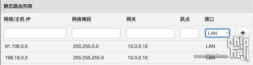

个人使用经验分享:
主路由:padavan (对比过,查找路由表速度比7.6版本以后的ros快)
旁路由:appleTV+小火箭 (可以任何tun+fakeip模式的服务替代,分流表尽量简单,最好是全局模式,分流由mosdns完成)
主路由dns设为mosdns,mosdns分流列表根据个人喜好设定,原则就是直连域名走国内dns,返回真实IP,需代理域名走旁路设备的dns,返回fake ip (如198.18.0.0网段地址);主路由里添加静态路由,198.18网段走旁路IP,并增加路由策略:
ip route add default via 10.0.0.10 dev br0 table 10  #10.0.0.10是我的旁路设备地址,br0为路由器的lan接口设备名
ip rule add to 198.18.0.0/16 table 10
如此一来,返回的198.18地址就会经由旁路网关代理出去。TG这种需要IP代理的也简单,直接同样加个静态路由,比如我这里只要指定91.108.0.0/16由旁路ip走就行,非常的简单。其它需要代理的国外ip如法炮制,直接在主路由里就分流了。
这样设定的好处是不会有重复dns过程,也基本不会形成环路,并且万一旁路设备出故障也不会影响正常的国内上网(家人无感)
大多数人习惯用的openwrt设备可以把主路由、mosdns、代理设备这三个角色一并扮演了,总之把这个分流逻辑掌握了,实现方式并无一定要求。

看你2025.6.22的图  感觉你这是三层的路由环路啊。。。
小伙子回头是岸啊,牺牲几个网口做透明网桥吧
