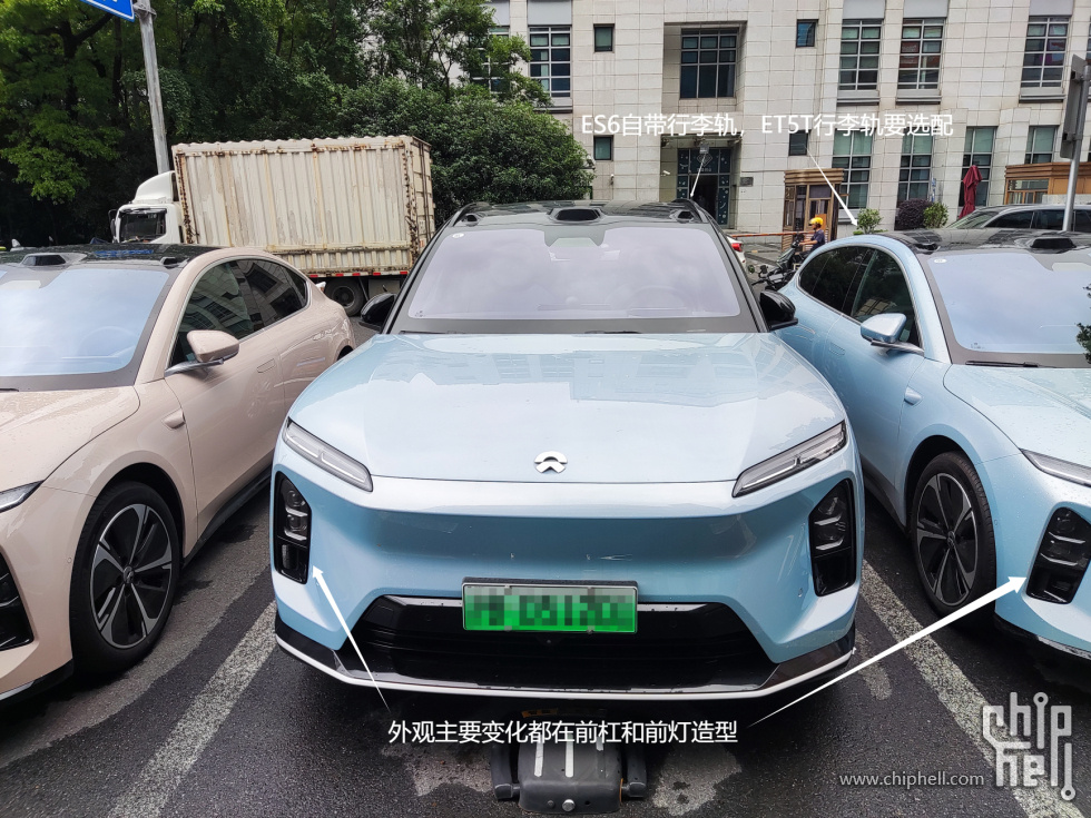

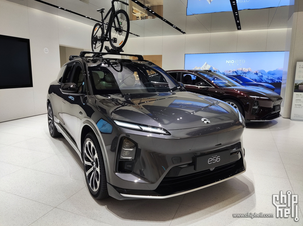

蔚来的2代ES6和ET5T这两款车可以说是我心目中的最美新能源街车,不接受反驳,2.5代的5566和老款外观区别不大,明显的地方在前杠和大灯上,也许是我对2代过于有好感的关系,2.5代感觉没有之前好看,主要是新款在灯组部件里加了高亮的饰条,强调了存在感,而且原本藏在灯体侧面的细长条轮毂导流风道现在变成了很大一个直接放在灯组下方,大灯没有2代时候简约内敛。感觉上这次5566的大灯部件好像是共用了,以前只有6才有的ADB大灯现在5也配上了
其他地方改动不大,直接聊细节

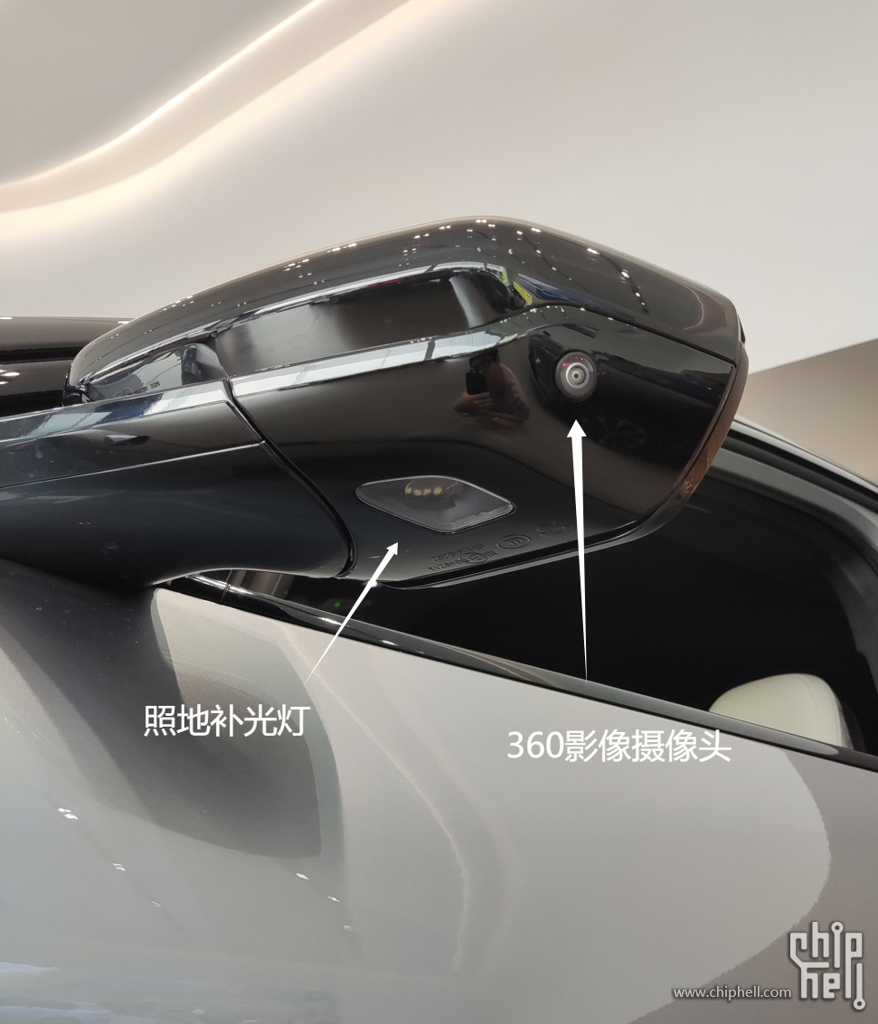

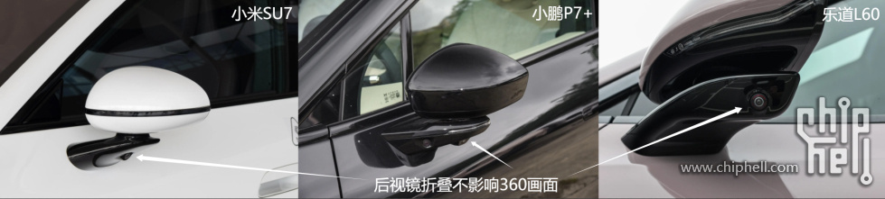

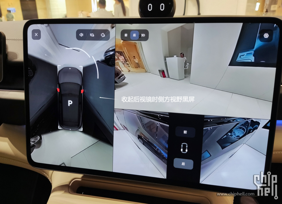

侧方360影像的摄像头布置在后视镜壳体上,带来的问题就是当后视镜折起的时候,画面视角会随之改变,此时无法提供侧向的视野,蔚来的处理方式就直接在收起后视镜的时候直接黑掉侧面的画面,我觉得这体验不够好,尤其是需要折起后视镜的时候往往就是要过窄路的时候,这时更需要360影像或者前后轮毂视野,结果它直接罢工,真是绷不住。这毛病从1代车开始就是这样,蔚来一直没有做改进。同样的,哨兵模式如果想录到无死角的侧方画面,也需要保持后视镜展开,不然哨兵模式录出来的侧面画面就是对着后方的了。

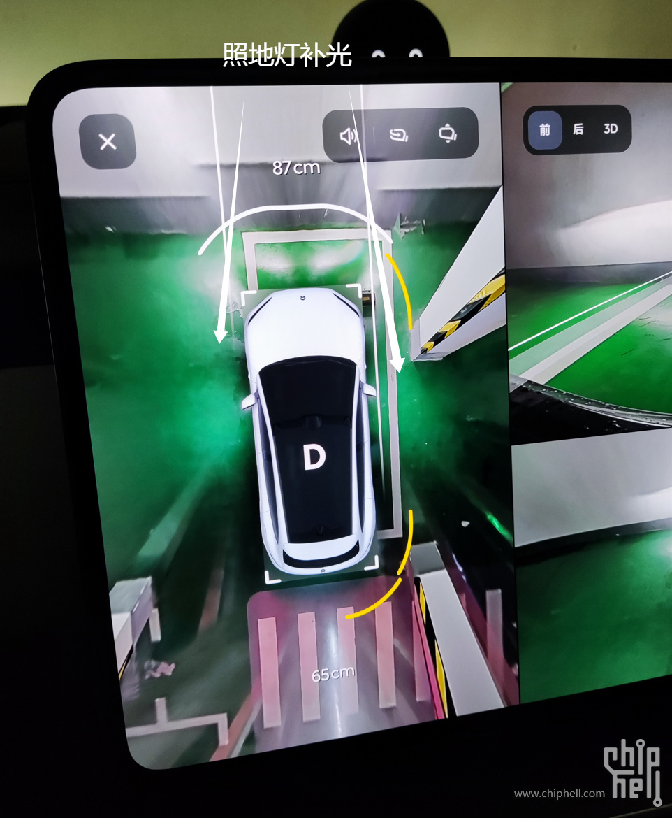

但蔚来不知道这个问题吗?也不是的,同样是蔚来旗下产品,乐道L60的360影像的侧方摄像头就布置到了后视镜的底座上,不会随后视镜的展开或折叠变动位置,这样即使折叠后视镜,哨兵模式和360影像也不受影响。但是蔚来目前全部车型都还没有跟进这个优化,哪怕是最新最尖端的ET9。其他新一些的车,例如小鹏、小米、极氪的新款车型,也都是采用摄像头在基座上的布置方式,一般也都会设计成无边框后视镜。当然这样带来的问题就是后视镜的样子不够一体化,感觉是支座上单独长了一个后视镜出来一样,也许蔚来相比功能性,更看重外观的美感,反正乐道L90的后视镜又改回了和蔚来一样的设计。

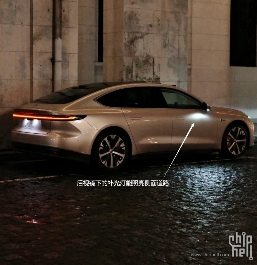

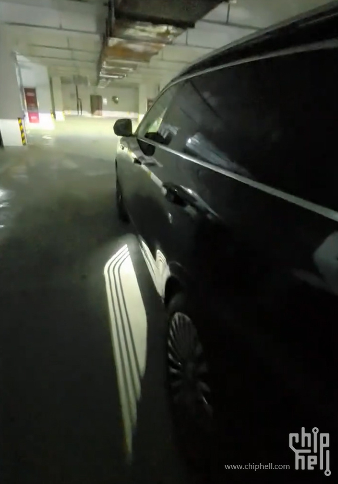

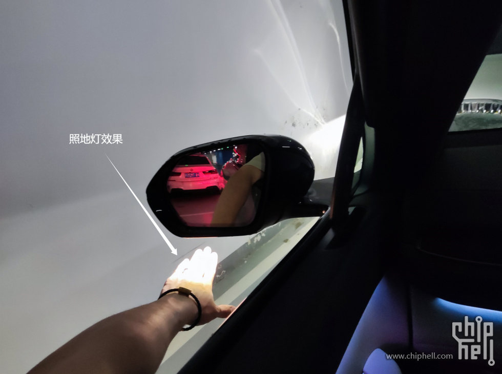

还有一个连蔚来销售都没注意的点,就是从2代车开始,后视镜下方就多了一个照地补光灯,平常是在车辆解锁时照亮地面提供仪式感,但是一个非常非常实用的地方是当前大灯打开的时候,开启360影像这个灯也会同步点亮,这样能在黑暗环境下对车辆的侧方做个补光,不论是看360影像还是把头伸出窗外看,都能极大提高能见度,我的小区灯光就非常暗,路又窄,夜间进出时马路牙子根本看不清,刚提车的时候开得提心吊胆,后来我看到小区里的二代ES6,开着360点着这两个补光灯从窄路里出来的时候,我是真的羡慕。同样的设计在理想L系列及MEGA车型上也有,但除了蔚来和理想没在其他车型上看到这个设计了,这个东西乐道上都没有。

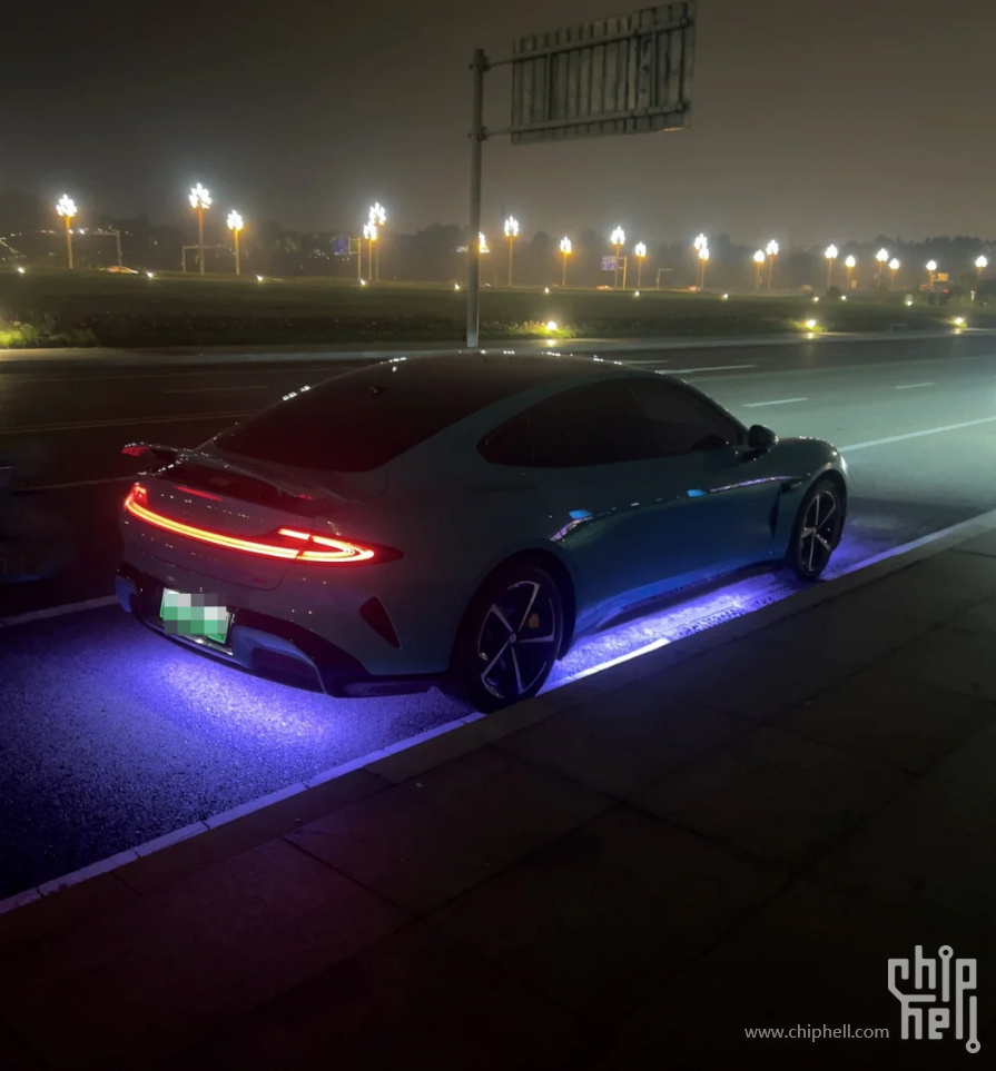

问界M9有一个鲲鹏展翅的灯效,但是照的是B柱附近位置,而且光源是从底盘发出来的,不够高,很容易被遮挡,无法提供过窄路的视野辅助。小米SU7有个底盘灯的后装件,在提升夜间视野的效果上更胜一筹,就是有点鬼火

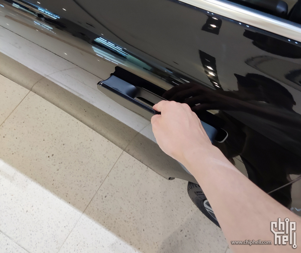

门把手是平移弹出式,要弹出门把手需要先用手摸一下门把手的后端,把手就会整体弹出,手伸进去摸到把手内侧的橡胶位置时电容感应到了门就会弹开,一切都非常自然,当然如果电容没能生效,用力拉这个门把手就是机械开门,这种电容感应式弹开门在极氪和智己上也有,其他不太记得了,现在看一些40多50万以上的车,手伸进去门不会自己弹开,还要手拉一下,总觉得差了点什么。上海这边冬天不需要戴手套,不知道在北方冬天带了手套的情况下这个电容感应还好使不。

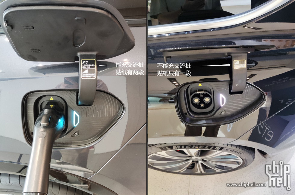

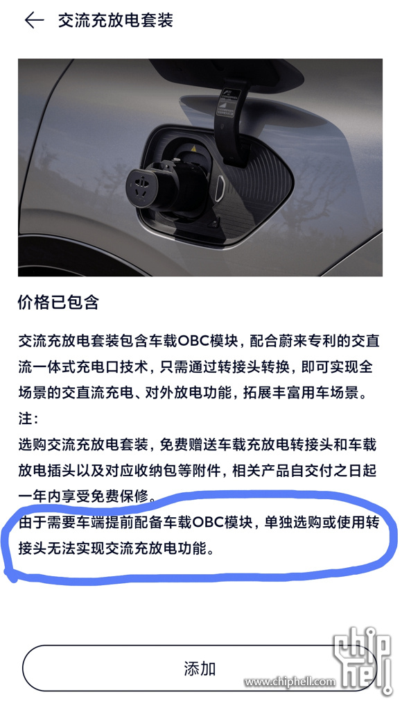

充电口,虽然打开来还是只有直流口,但是这次斌子听劝了,免费标配交流充电能力,只需要插一个转接口,就能在交流桩上充电,喜大普奔。但是需要注意的是,交流充电是一个套装,一是外部的转接头,二是车子内部的交流充电机,缺一不可,必须买车的时候选好,如果不选配交流充电能力,哪怕你找来这个转接头,也不能在交流桩上充电,之前这个事情我也单独发过帖子,如果不要这个交流充电能力,可以多5000选装基金,正好选一个nomi头或者后排通风加热按摩,挺好的。之前二代因为不能在交流桩充电被骂了整整3年多了,这次选择权给到用户,丰俭由人,至少不会落人口实了。就怕到日后一统计发现不要交流口要选装基金的用户占比更高,斌子再脑抽一下又把交流口割了。
如果充电盖打开有怎么使用转接头的标识贴纸,那就是有选配交流充电套装的,如果没有这个贴纸,那就不能充交流桩。

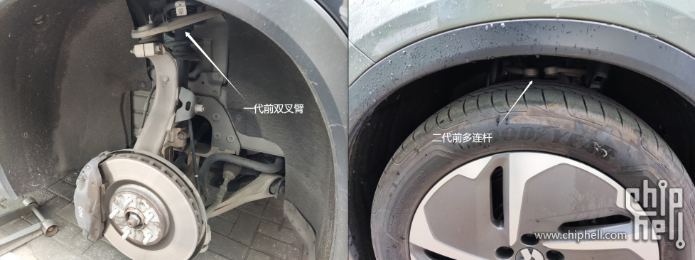

一代车的时候是前双叉臂后多连杆,二代车前双叉臂的上臂拆分成了2个部件,做了虚拟主销设计,变成了前后都是多连杆悬架了,这是所有蔚来“真·二代车”的特征之一,所有比ET7立项晚的车型都是这个设计。这里能看出2代的6系是完全重新设计的平台,再看ES7、EC7、ES8,前置充电口+双叉臂前悬,难怪坊间叫这仨1.5代车呢?

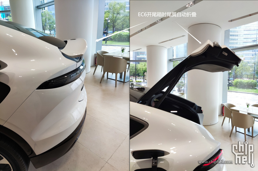

EC6从2代开始有了电动尾翼,尾翼升起的时候开尾箱,尾翼会在开门过程中收起,减少碰到高处障碍物的风险。

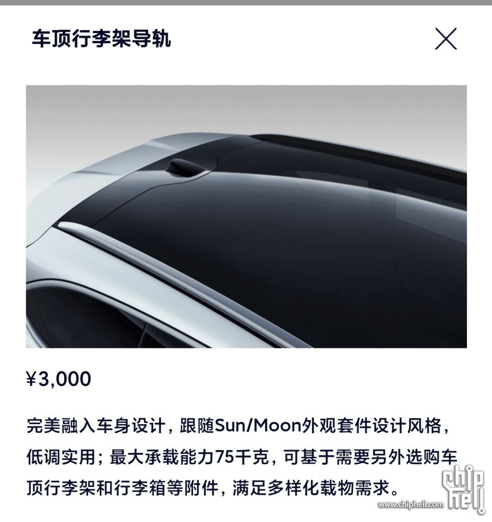

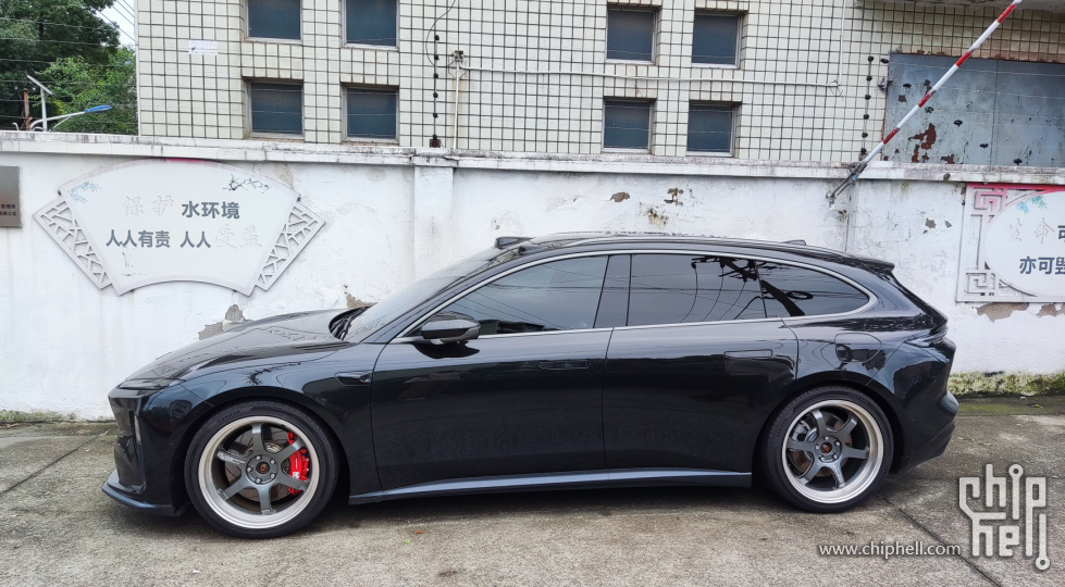

ES6从1代开始一直都有车顶行李轨道,EC6和ET5都没有且不能选装,而最诡异的是ET5T,明明标榜自己是旅行车,结果车顶的行李轨道居然还要加3000块选装?怎么想的?

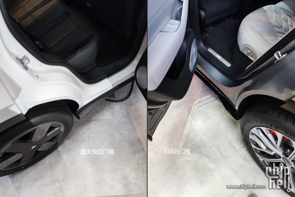

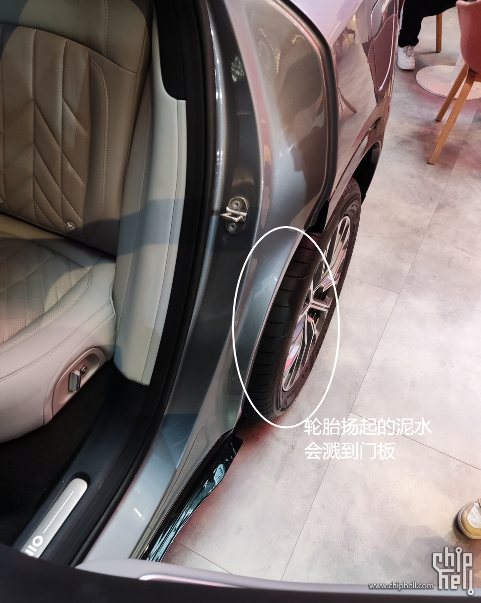

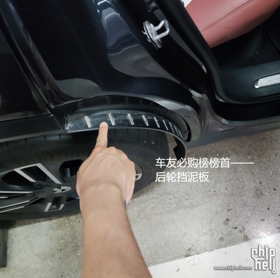

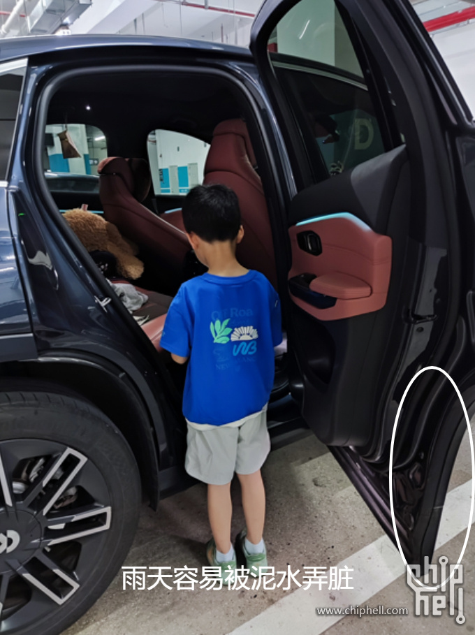

车门是全包式车门,后门和轮拱是一体的,雨天轮子甩起来的泥土就直接溅到车门上。为了车门的干净,淘宝有售的挡泥板,之前车友群组织团购每次报名量最大的就是这玩意,几乎人手一套。而且和旁边的萤火虫一对比,原来ES6和萤火虫在后门槛这部分的设计是一脉相承的。

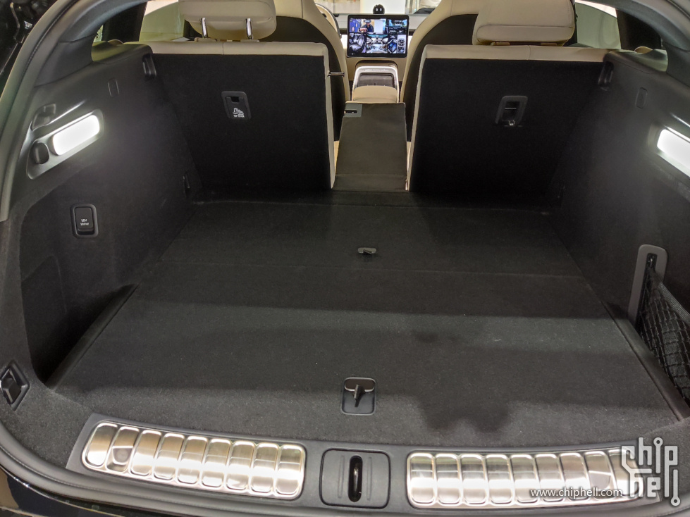

除了ET5,ES6、EC6、ET5T这三款车都支持靠背424放倒,因为蔚来早早有出海欧洲市场的打算,所以欧洲人喜欢的424必须安排上。现在也没见那个国内车企对424比较上心,其他差不多价位的车里我就记得 MODEL Y和理想L7是有424的,L6就没给,好像腾势Z9GT不选后排冰箱也是424放倒。

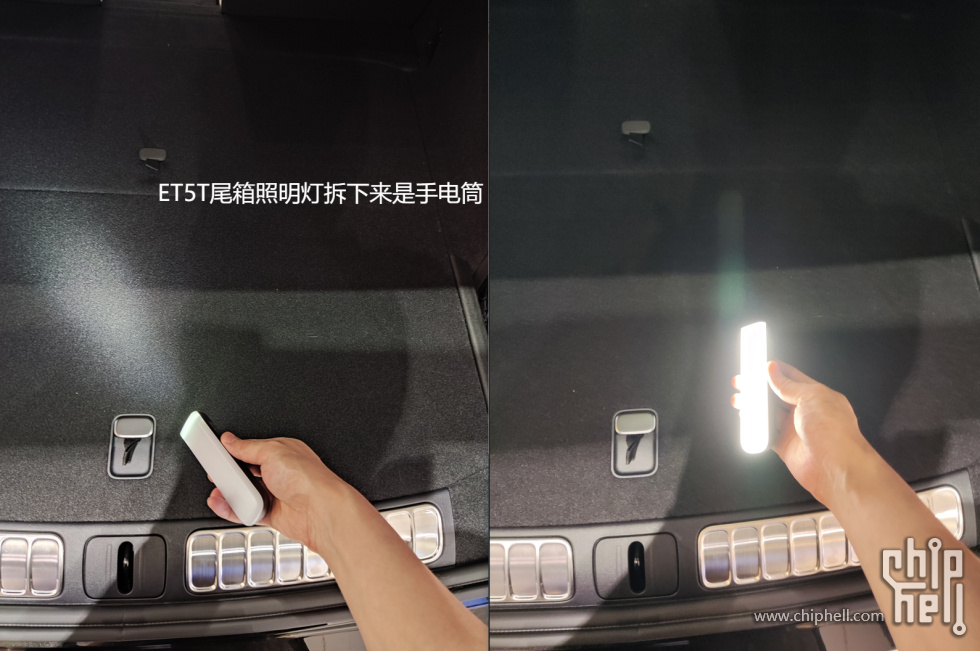

ET5T尾箱右边的照明灯其实是个可以取下来的手电筒,这还蛮有心思的设计,但是只有ET5T独享,蔚来也没有把这个巧思平铺到其他车型上。

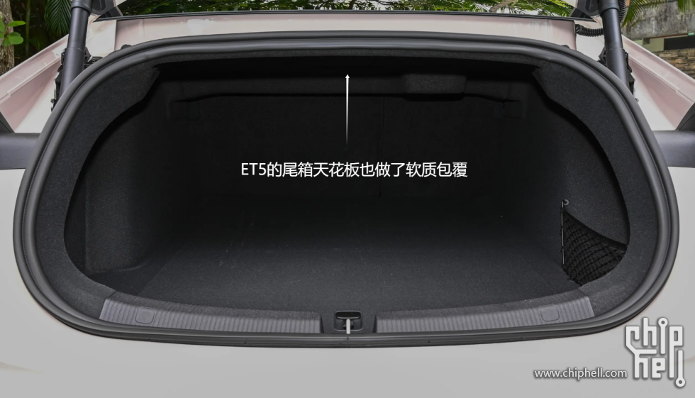

蔚来坚持自己高端的定位,ET5的尾箱天花板是有包覆的,不会像其他同价位车型一样在尾箱的天花板上普遍是裸露的金属车架和低音喇叭

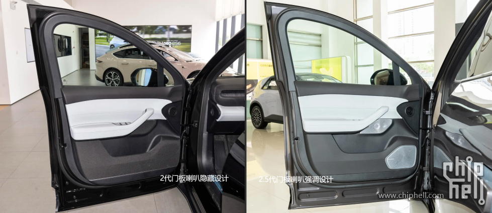

门板上2代的时候给喇叭用布蒙上做了隐藏,观感上一体性更强,我喜欢这种低调内敛的设计,2.5代换成了更显眼的金属喇叭罩,还有一个Dolby Atmos认证的标,蔚来是怕自己的肉被埋在饭里了。

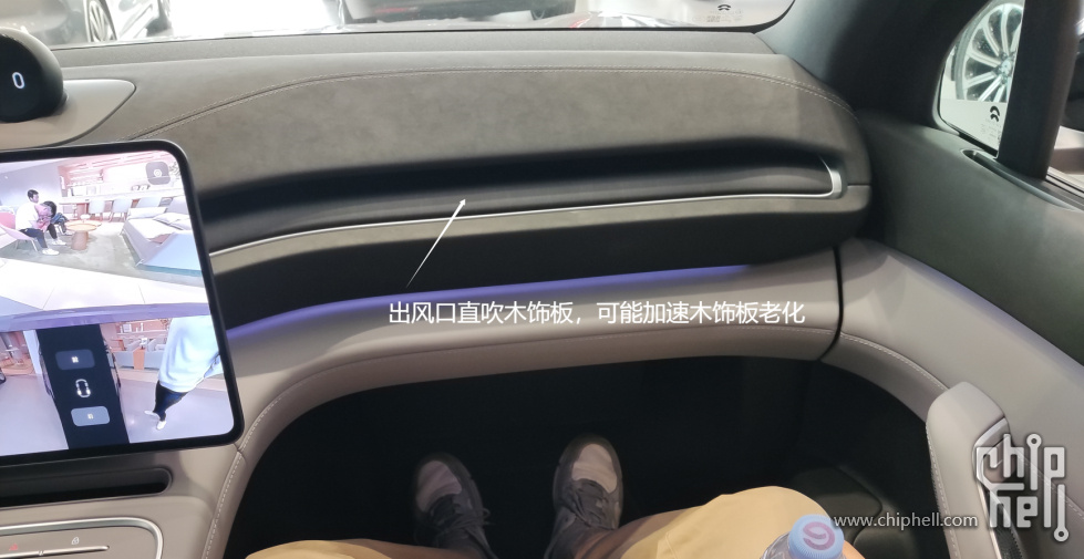

隐藏式出风口,但是在出风口上放了一块木纹饰板,之前在MODEL Y的分享里说过,这个地方夏天被暴晒之后空调冷风直吹,冷热循环可能会加速木料的老化,之前2代车的时候有试驾到一台半年左右车龄的ES6,这块饰板的手感就明显比展厅里的那些展车要粗糙,2.5代上这个板子还是木质没做修改,那蔚来是不是做了工艺上的改进延缓老化呢?不得而知。

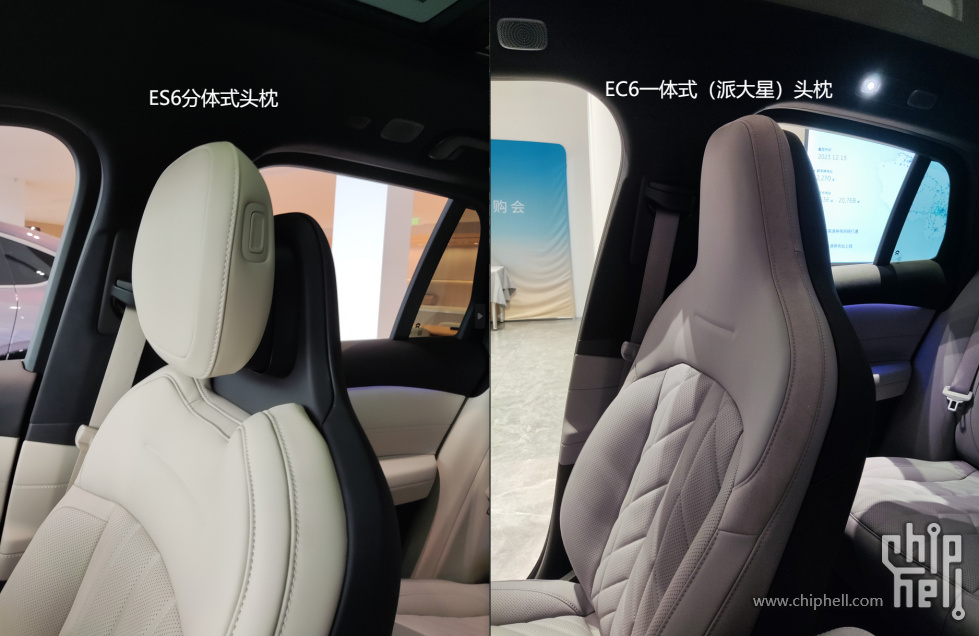

蔚来挥霍的特征之一,明明ES6/EC6就是姐妹车,应该尽可能共用零件摊薄成本,但是蔚来还是给2款车做了不一样的座椅。ES6的座椅头枕是高低前后4向可调的分体式头枕,EC6是一体式头枕,和ET5系列一样,俗称派大星座椅。舒适度上明显是ES6的头枕更舒适。尤其是使用女王座椅躺倒的情况下,派大星座椅的头枕躺起来就是不如可调的分体头枕舒服。

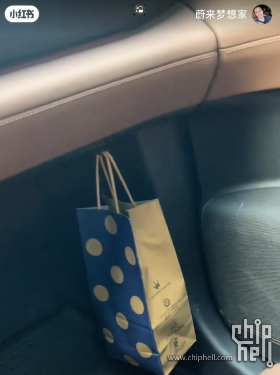

副驾脚窝位置,2代车的时候设计了一个隐藏的小挂钩,可以挂打包的汤汤水水,但是这个钩子比较浅,如果是那种提手比较宽的袋子,有时候会不太挂得住,大幅右转弯的时候可能会因为离心力脱钩。还以为2.5代会对这个地方做一定的优化,结果是直接把这个钩子取消了……

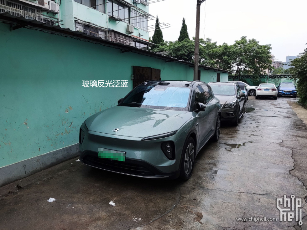

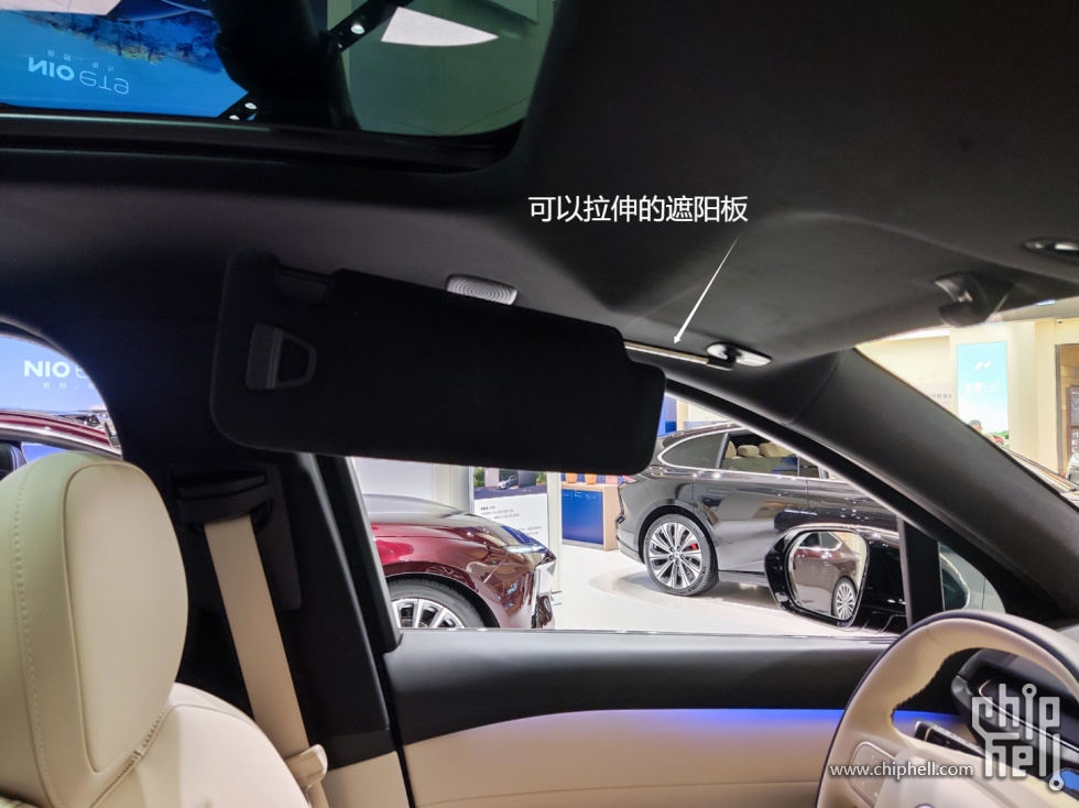

遮阳设计,这次发布会也强调了蔚来的玻璃的隔热能力,其实从1代车开始,蔚来的前挡玻璃的涂层就是比较好的了,大白天在户外,很明显能感觉到蔚来的前挡风的反光会泛蓝,这就是有镀银涂层。蔚来除了两个5,其他的所有车型遮阳板一直都是可以拉伸的,遮阳效果更好,我之前一直以为这是已经普及的设计,后面开了极氪001之后发现原来不是所有车都能拉伸,然后现在看车,国产车里大部分都不能拉伸,也是怪了,哪怕是小米,当初发布会遮阳效果都做了重点宣传,结果遮阳板都还是不可拉伸的。

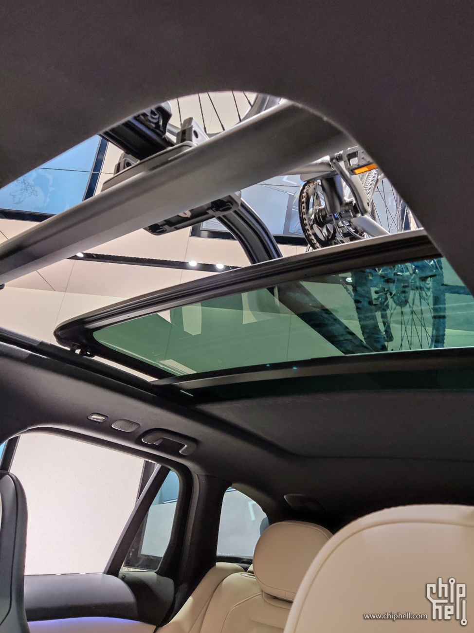

ES6有天窗遮阳帘,而且ES6也是现今主流国产新车里极其少有的天窗还能打开的车型了。EC6没有天窗遮阳帘,但是可以选配EC可变天幕,而且选配价格“只要”9500,隔壁极氪007GT选个EC天幕都要16000,蔚来难得性价比一回。

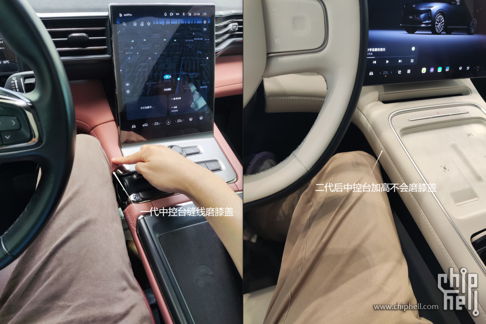

驾驶位右腿膝盖位置,1代车的时候缝线比较低,我小腿比较长,夏天穿短裤正好膝盖会和缝线处摩擦不舒服,而2代车开始这个位置稍微做了加高,也就大约1厘米的高度,这下身高2米以内的驾驶员膝盖应该都不会磨到缝线了。

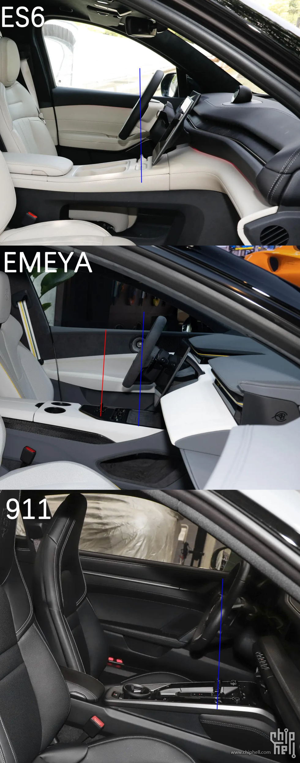

档把变成了怀挡,屏幕变成了横屏,顺应大趋势的同时也一定程度上丢失了个性。尤其是档把,诚然怀挡确实是当下最优的一种设计,但蔚来原本的这个拨片档的设计人机工程也非常优秀,档把的位置几乎就在方向盘3点钟位置的垂线上,而且很靠近方向盘,带来的好处是右手掌从方向盘上放开,往下一摸就能直接切换档位。而其他车型例如比亚迪、极氪001、问界M7这种传统档把设计的车,档把不在方向盘3点钟位置的垂线上,稍微靠后一些,右手脱离方向盘后其实还需要手肘往后捅一段距离才能操作到档把,而蔚来的换挡过程完全不需要移动手肘,虽然还是不如怀挡方便,但操作起来也比一般的档把舒服。保时捷911新款的“须刨”档把也有一样的人机工学特质,而莲花的两款电车eletre和emeya也是小拨片档但是需要手肘后移。

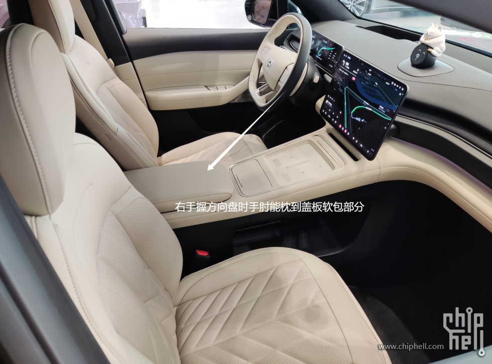

中控台储物格,盖板的位置很合适,右手握盘的时候手肘正好能很舒服的枕在盖子上,因为没有冰箱,储物格里很深,而且内部有照明,晚上找东西就很方便。但是我逛了很多个展厅看了很多台展车,有个别一两台展车这个扶手箱盖子有扩量,手肘搭上去或者用手指敲击,能听到小小的哒哒哒晃动声。

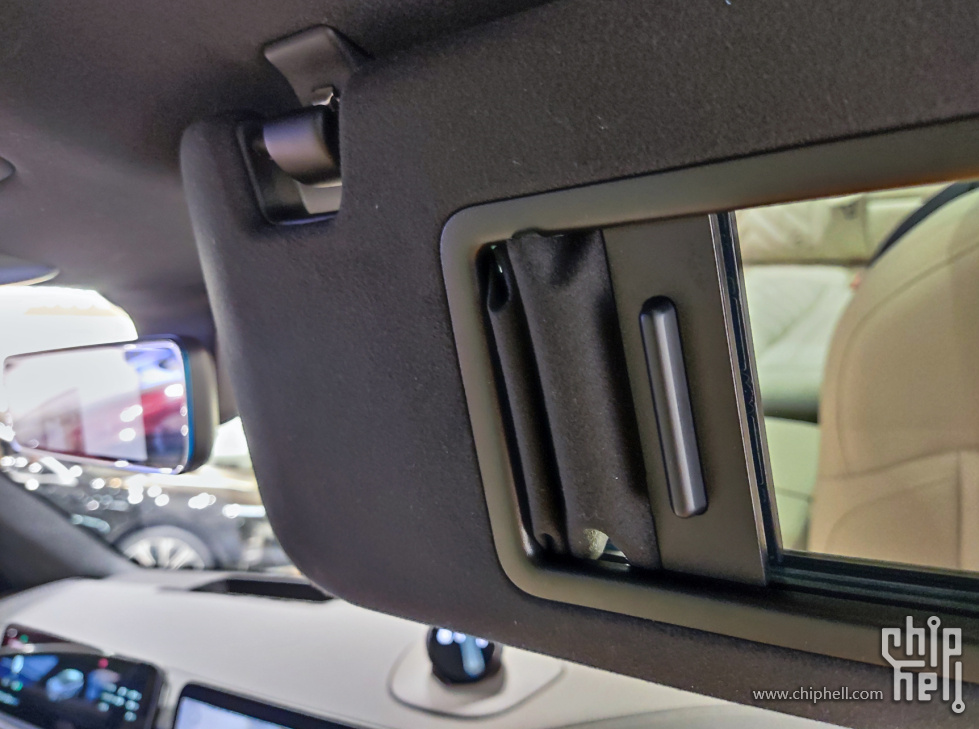

化妆镜的帘有个缓动阻尼,如果掰的时候手的动作比较快,推着帘收起的时候可能这个帘就收起不到位堆起来了。最早一代车和二代刚出来的时候,这块帘收起的速度很快,当时就有人抱怨说收起的动作太快了,发出啪的一声不优雅,于是在2代车的24年款上就换成了有缓动的,结果有缓动的时候就出现了这个问题。现在的2.5代问题依旧。所以用户用这个化妆镜的时候得优雅一点,不要猴急,铁秀最近的ET9视频里也说到,ET9的化妆镜帘也有这个问题……

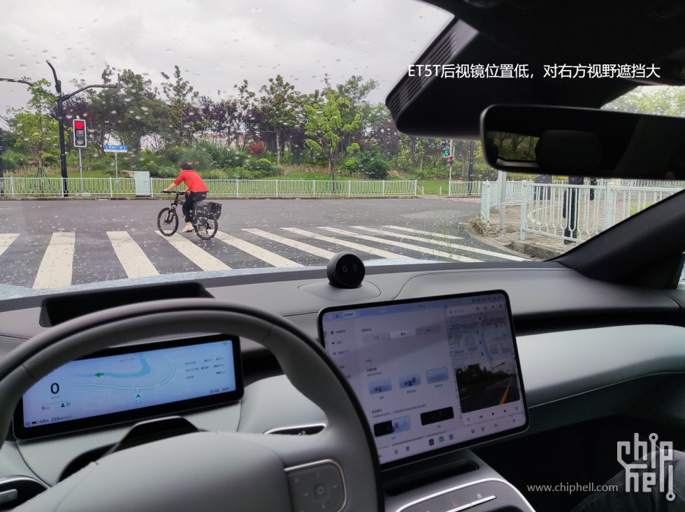

ET5和ET5T的车内后视镜位置比较低,高个子的驾驶员坐进去,右前方视野里后视镜和仪表台会被夹成一个“一线天”,别的车看车内后视镜眼睛一般需要稍微抬一下,但是ET5系列的后视镜感觉就直接怼在我面前了,根本不用抬眼,哪怕我已经把座椅调到最低加上靠背尽可能斜躺以降低头部高度。这就是ET5因为换电带来的厚底盘同时又想保持一个漂亮的外部车身比例不得已的牺牲。之前2代车的时候有后装的流媒体后视镜,有些车主直接把后视镜拆下来改了个支架挂在天幕上,这样右边的视野就开阔了。ET5不管是乘坐还是行李空间都可以说是糟糕,能买这款车的人身高不能太高同时还要没有什么拉货的需求。ET5T只能说是在ET5的基础上将空间拉到了及格线,连宽裕都谈不上。

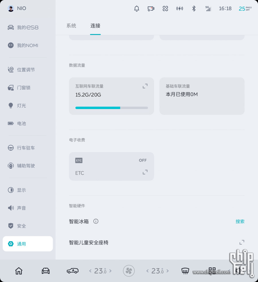

比较冷门的是蔚来的2代车开始一直都是有标配车载ETC,就不用单独去买一个ETC设备贴在前风挡上,这也许也是蔚来在美观上的执著追求所致?目前市面其他车型我没见到有自带ETC的。乐道的车载ETC需要在购车时选装

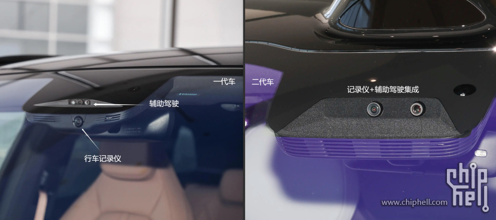

一代车的时候这个摄像头是从车舱里往外拍的,光线强的时候会反射到车内的内饰,炫光干扰会比较多。下图为证
二代车开始搞定了摄像头的多路复用,就不用单独设置一个行车记录的摄像头了,直接使用辅助驾驶的前向800万像素摄像头。记录仪的炫光问题也自然没有了

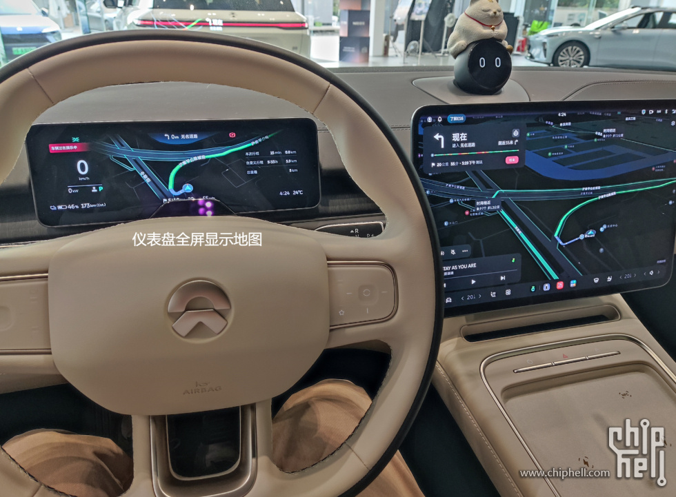

仪表盘现在可以全屏显示地图,过去这个是很多车都有的设计,后来智驾上来了,车企都纷纷把车辆的周边感知模拟画面放在了仪表盘里,反而很少有车能在仪表盘上显示地图了。以前蔚来的仪表屏也能显示地图但是只有边角一块,现在可以在中间用最大面积显示地图,再也不怕副驾玩车机看不到地图。

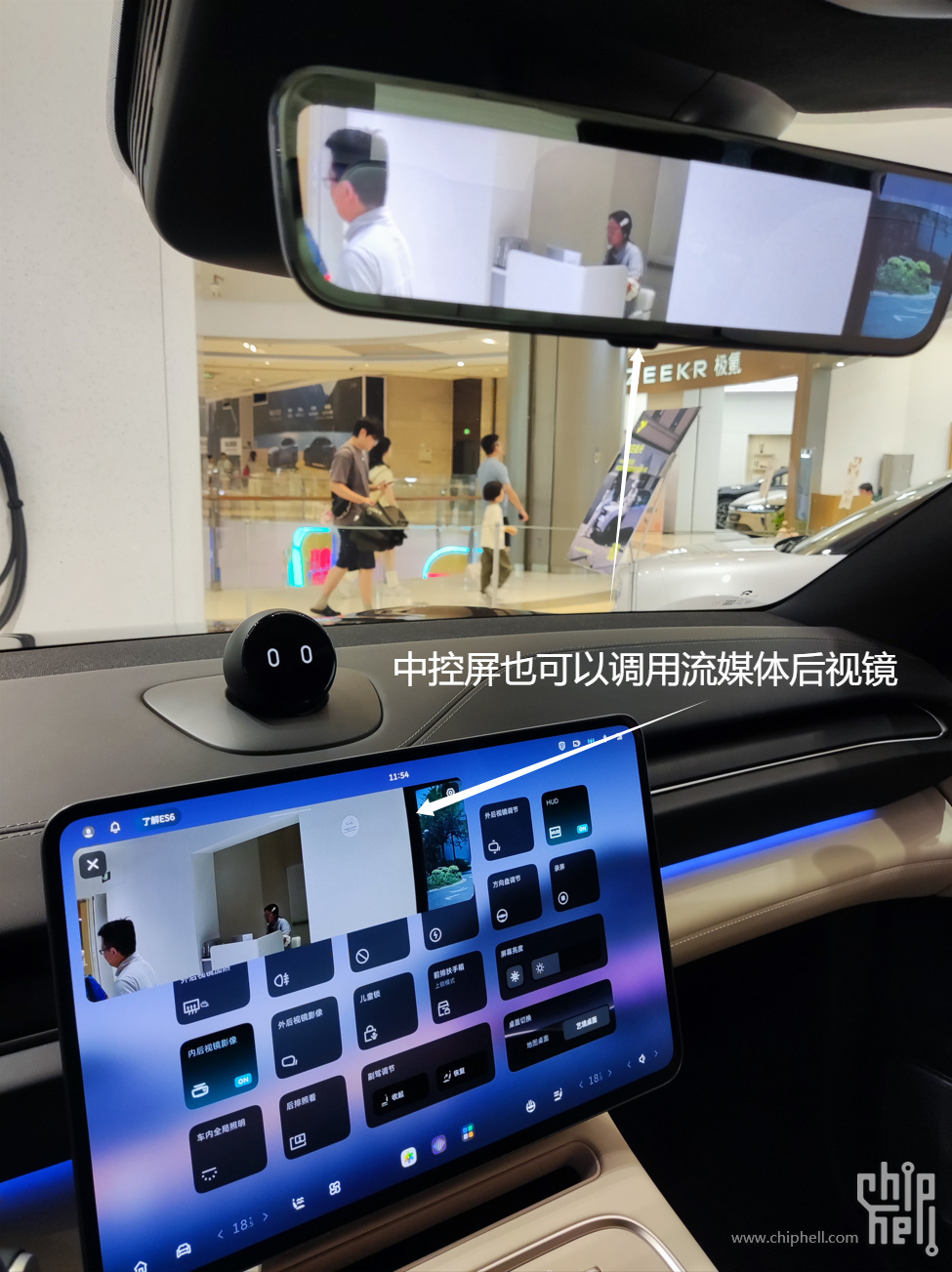

流媒体后视镜选装的话3800,但是不管是不是选装了流媒后视镜,中控屏都可以调出后视镜视野,两边显示的是同一个摄像头的画面,而且视角和缩放可以两边单独调节。所以其实没有太多选装流媒体后视镜的必要。这个地方表明了蔚来现在的集成能力能做到硬件上只用一个后向摄像头,就能同时给辅助驾驶+流媒体后视镜+中控屏+行车记录仪4个地方输出画面,还是很强的。

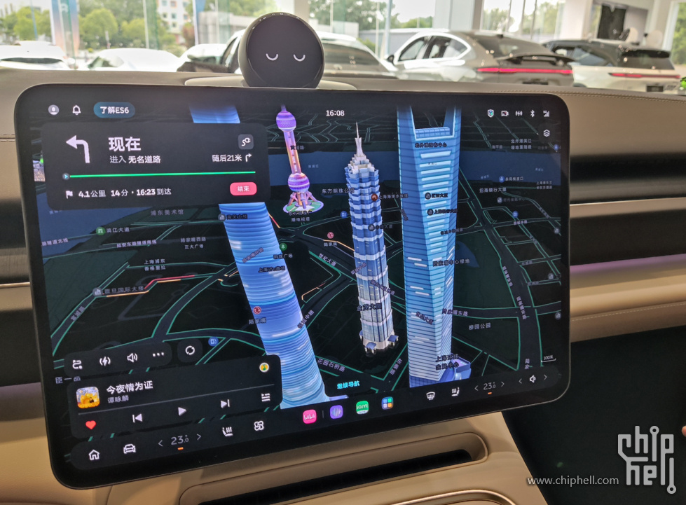

地图联合高德做了3D地标,放大地图之后就能看到一些著名的地标建筑物,没啥大用,图个开心。

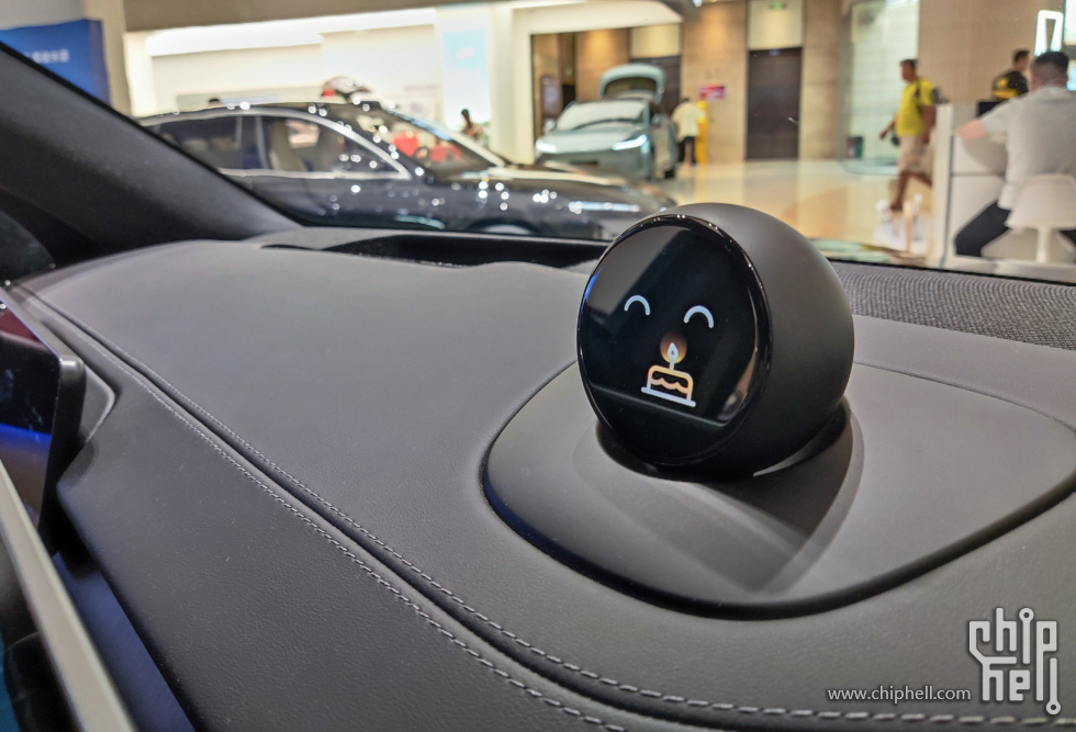

nomi更新到了3代,ET9同款,转动没有电机和齿轮声音了,灵活度也大幅提升,听音乐的时候会随节奏摇摆,还可以转180°看向前方,以前的nomi头是齿轮驱动手掰的话可能会损坏,现在就不会有这个问题了,现在用手掰nomi头还会有个互动。蔚来在这种小地方能给出的情绪价值总是非常足。其实nomi头的屏幕是个彩屏,只是大部分时候都显示的是黑白的表情,只有过年和节日相关的表情才会出现彩色元素
ET9的时候nomi转180度的能力是配合车外语音用的,人站在车外叫nomi的时候,脑袋会转过来看着发声的方向,然后可以叫他打开前备箱或者把车从车位开出来之类的操作。
ES6上没有车外语音,但是它这个向前转倒是给了一个非常有趣的功能,叫“帮我看看前面是什么”,这个脑袋就会转到前面去“看一眼”再转回来,然后告诉你前面是什么,还挺可爱。但是目前试下来其实它不是用了摄像头往前“看”,只是调用了GPS和地图查一下车头前方有什么地标然后返回结果,在一楼的展厅里面叫他往前看,他“看到”的东西是在负一层的一个商店。也许要等世界模型上线之后它才有视觉认知能力

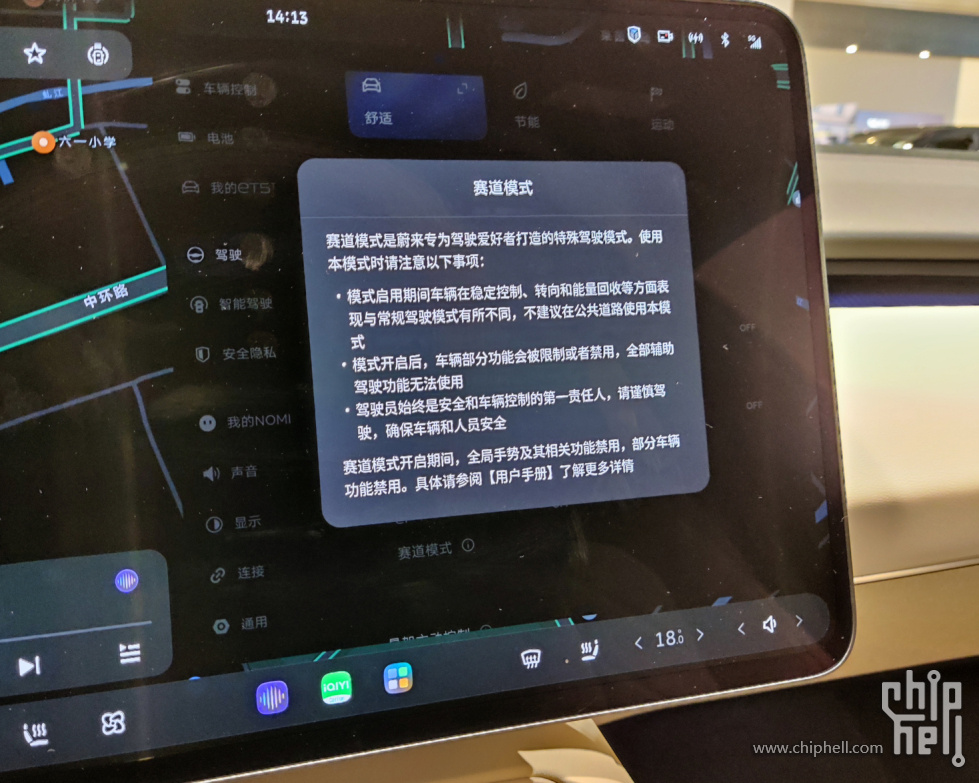

ET5系列还有EP模式,2代时候EP模式开了之后没有导航,悬挂也不可调,日常道路使用没太大意义,2.5代可以可以调节悬架,并且也可以使用地图导航,也就是日常道路可以用这个模式调节悬架了。但是进了EP模式后辅助驾驶会不可用。

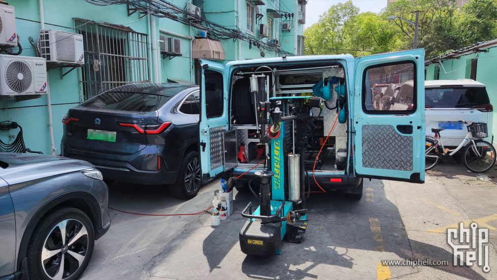

作为4年车主,蔚来的服务也是要聊一聊的,蔚来一直以来的突出卖点就是设计、换电和服务三驾马车,服务是一大特色,用车这4年保险无忧、服务无忧、上门取送车、驾享、上门补胎、牛屋、小件保修和大事故修车基本体验了个遍,大概还差上门洗车和上门加电没用过。服务确实周全到位,早年的用车服务体验简直就是超预期的好。细究原因也很简单,蔚来在服务上就是赔钱赚吆喝,折算到人力和物料成本上一定是亏钱的,那体验自然“物超所值”,而且早期的权益动不动就是“终身+无限次”,亏本的买卖也导致了蔚来一直被薅羊毛,以前买了服务无忧保险无忧的车主有无限次取送车服务,随便找个理由让蔚来取车去检查,检查完蔚来还会把车子洗好充满电送回来,现在蔚来要降本,经不起羊毛党薅,无忧服务的权益都有所缩水,没有那么超值了,洗车变成了只是冲刷下,充电也只会充到60左右而不会充满。

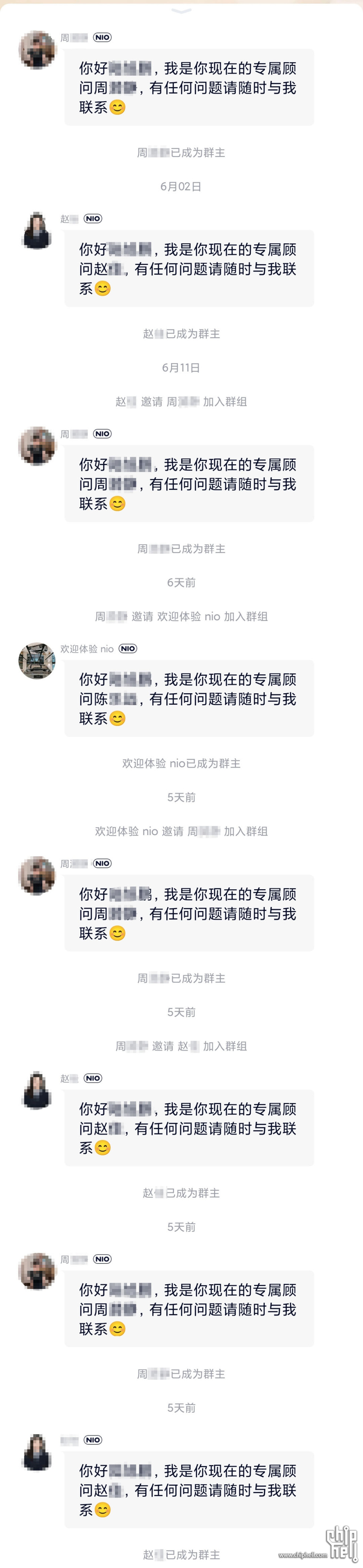

之前提车完成后蔚来会指派一个售后fellow替换掉售前fellow,专门给车主提供活动资讯、用车帮助之类的服务。今年5月开始,这块也“广进”了,现在就完全由门店的售前fellow直接处理车主的售前和售后服务。这导致一个很搞笑的情况,我因为会经常跑不同门店试车,对接不同的fellow,结果这些fellow会互相“抢座位”,每次试驾完,服务群的fellow就会更新成这次试驾对接的fellow,之前的fellow怕自己的单子被抢走,又会挤占回来,结果就是现在我的服务群三天两头在换群主……
