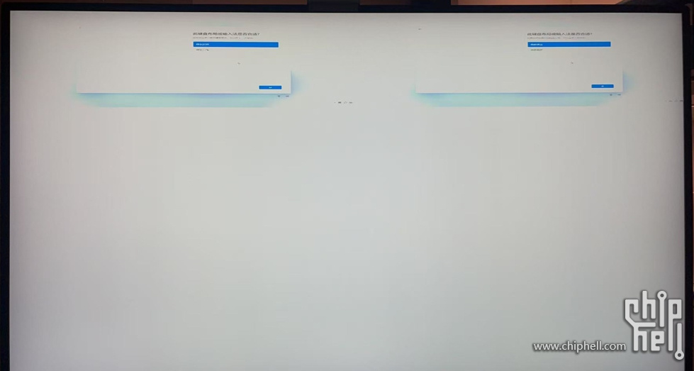

[装机] 新装的265K Z890-A电脑为什么显示两个超级小的画面呢?
发表于 2025-6-22 19:32 | 显示全部楼层 |阅读模式

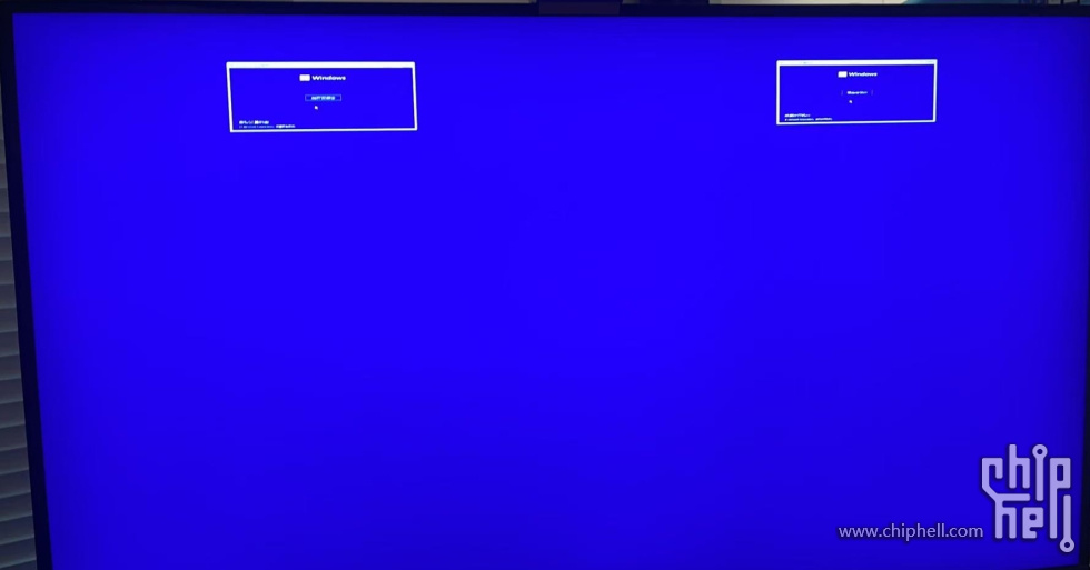

update 2: 这个BIOS还是出厂BIOS,看来真的是库存货,更新成最新BIOS已经完全正常了。
update 1: win11安装程序拷贝文件后进入正式安装菜单就自愈了。但确实挺好玩的,这是不是显卡驱动的问题?
显示器是LG的32寸4K,配置时265K+微星Z890-A

 楼主| 发表于 2025-6-22 23:04 | 显示全部楼层
fifaplayer88 发表于 2025-6-22 22:38
兄弟上的多少频率和容量的内存 48g和8000频率的内存
宏碁8200 48G 已经花屏了。关了XMP正常

发表于 2025-6-23 00:14 来自手机 | 显示全部楼层
我的华擎z890居然8400都不花屏,只是核显一样变慢了,降频到8000就可以正常速度转码,楼主要不要试一下时序不变拉低频率看看

发表于 2025-6-23 01:46 | 显示全部楼层
今天刚装完这一套的电脑,不过显示器是小米的A27U,也是同样那个画面,插的是HDMI无显卡,
着急的都想用放大镜或者插张老显卡接旧点的显示器看看插行不行了,然后先关机吃饭,回来开机画面就正常,
不过就是提示成1920x1080这样,
BIOS还没更新,核显驱动还没装后面继续折腾。。。。
发表于 2025-6-23 02:03 | 显示全部楼层
r147909 发表于 2025-6-23 00:14
我的华擎z890居然8400都不花屏,只是核显一样变慢了,降频到8000就可以正常速度转码,楼主要不要试一下时序 ...
是的,就算不花屏也要测一下编解码器是否正常。我的威刚48G*2 XMP6400,在铭瑄板子上进系统就容易见花屏,在微星板子上不花,但视频解码都有问题,帧率超低
牢英这代核显真tm垃圾

发表于 2025-6-23 02:35 来自手机 | 显示全部楼层
microka 发表于 2025-6-23 02:03
是的,就算不花屏也要测一下编解码器是否正常。我的威刚48G*2 XMP6400,在铭瑄板子上进系统就容易见花屏 ...
个人经验是这个核显对内存稳定性要求极高,有些人换个主板用一样的U就没事,不知道双槽板能不能提升核显稳定的极限频率

兄弟可以降到8000会不会有问题,如果这主板8000不稳定,我只能上华硕z890m-P plus wifi了 哎,
发表于 2025-6-23 09:32 来自手机 | 显示全部楼层
fifaplayer88 发表于 2025-6-23 07:53
兄弟可以降到8000会不会有问题,如果这主板8000不稳定,我只能上华硕z890m-P plus wifi了 哎, ...
我试了试 6400 24X2的,直接拉8000,游戏啥的都没问题,8200也进了桌面没跑测试,但但8000插核显花屏,刚刚看了也许是最新驱动的事儿,我回头再调调,现在只开了一个200s boost XMP 6400在用

发表于 2025-6-23 09:49 | 显示全部楼层
kkrace 发表于 2025-6-23 09:32
我试了试 6400 24X2的,直接拉8000,游戏啥的都没问题,8200也进了桌面没跑测试,但但8000插核显花屏,刚 ...
这种高频花屏和驱动关系不大,和主板、CPU体质以及BIOS有关。
