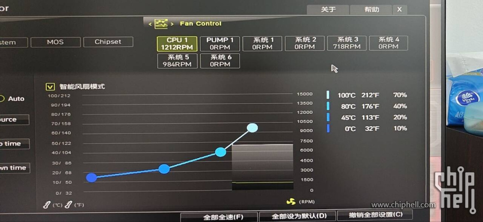

正常ATX主板都有5个sysfan,够用了
 楼主| 发表于 2025-6-22 22:49 | 显示全部楼层
给每个风扇设置温度和转速吗?
发表于 2025-6-22 22:53 | 显示全部楼层
avadavat 发表于 2025-6-22 22:49
给每个风扇设置温度和转速吗?
智能风扇模式的勾去掉就是定速了。
