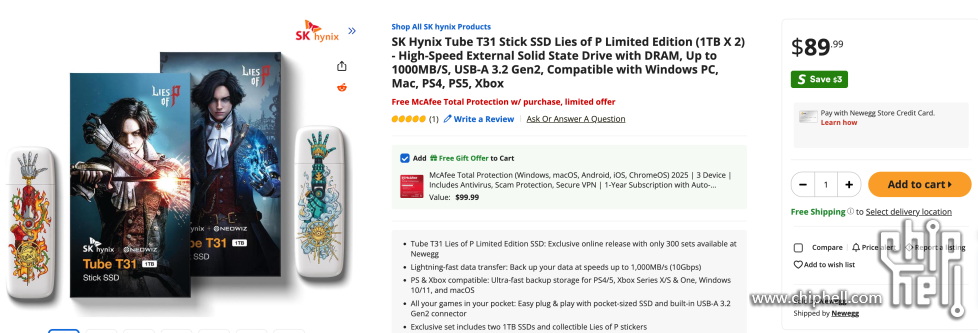

前段时间打折,Newegg 花 $89 收了套 Hynix SSD:
SK Hynix Tube T31 Stick SSD Lies of P Limited Edition

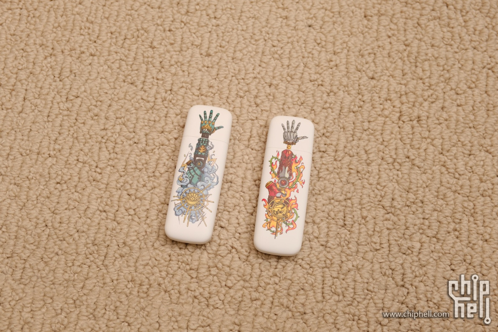

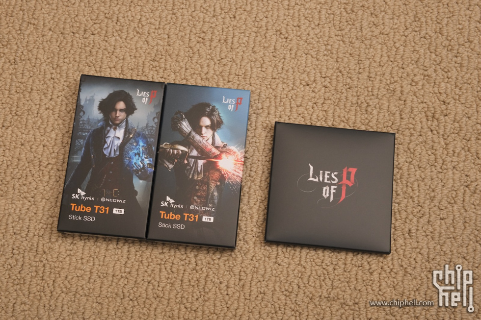

包装还蛮精致的,居然单独封装了两个小盒子,有个 Lies if P 主题配件包
我以为有什么饰品之类的,结果是一包贴纸,而且量有点多…
再来看 SSD 盒子,独立的配色

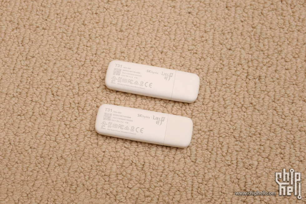

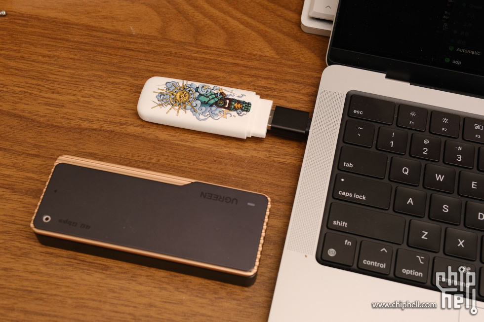

拆开来,两个不起眼的 U 盘 SSD
都什么时代了 还 USB-A 口,难怪卖不出去:

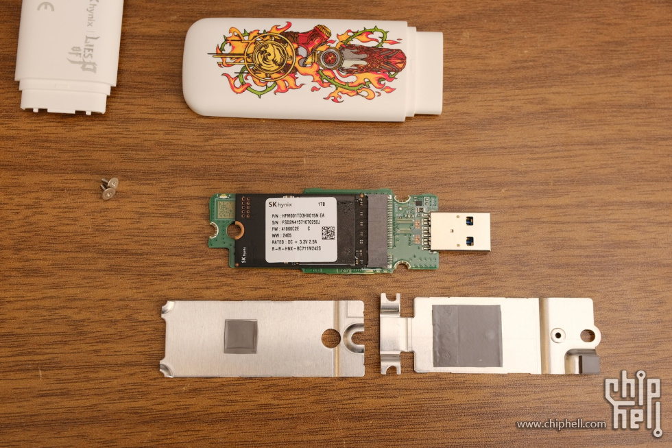

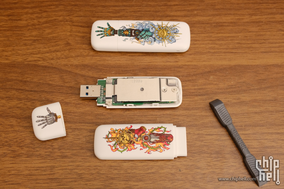

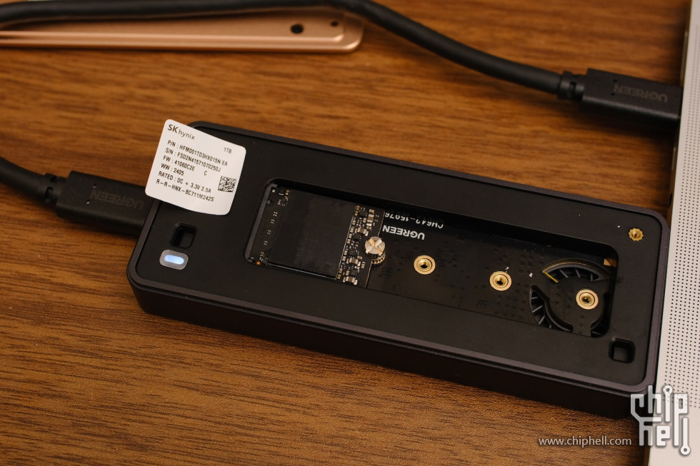

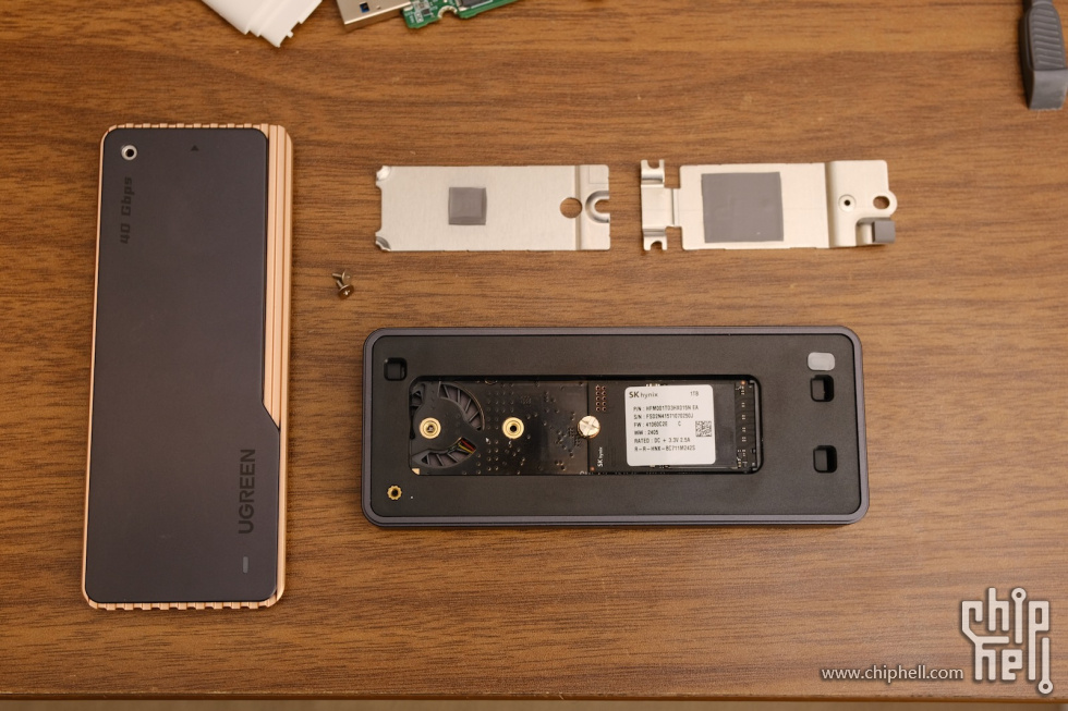

一个 USB SSD 我可以临时用下,但是我真找不到什么用途需要两块一模一样的 A 口 U 盘,拆了看看里面 SSD 能不能取出来呢,shuck it babay~
哎哟,似乎有戏:
果不其然,Hynix 还是太懒啊,直接 Nvme SSD 转 USB :yaoming:
查了下丝印 HFM001TD3HX015N 得到的结果是 bc711,TLC nand,居然还带 DRAM 感觉还不错哦

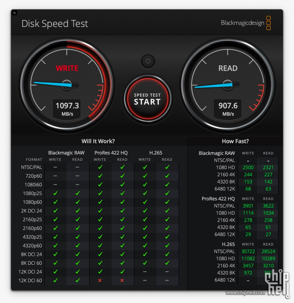

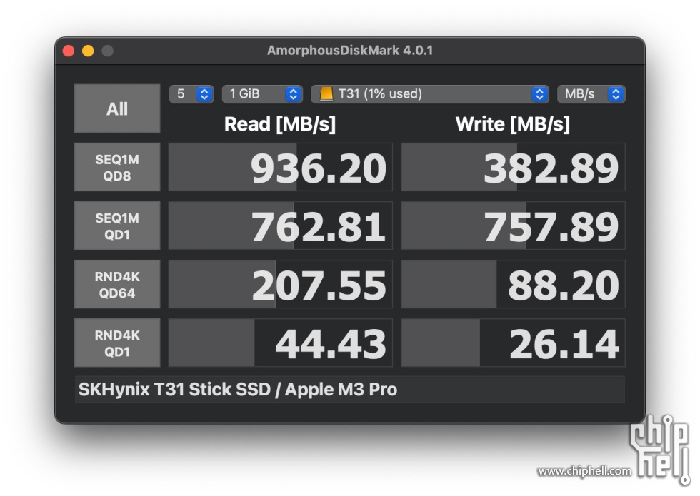

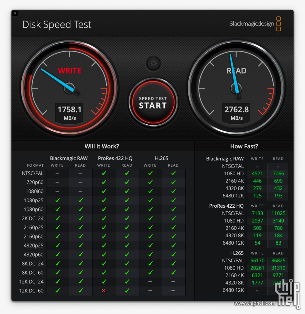

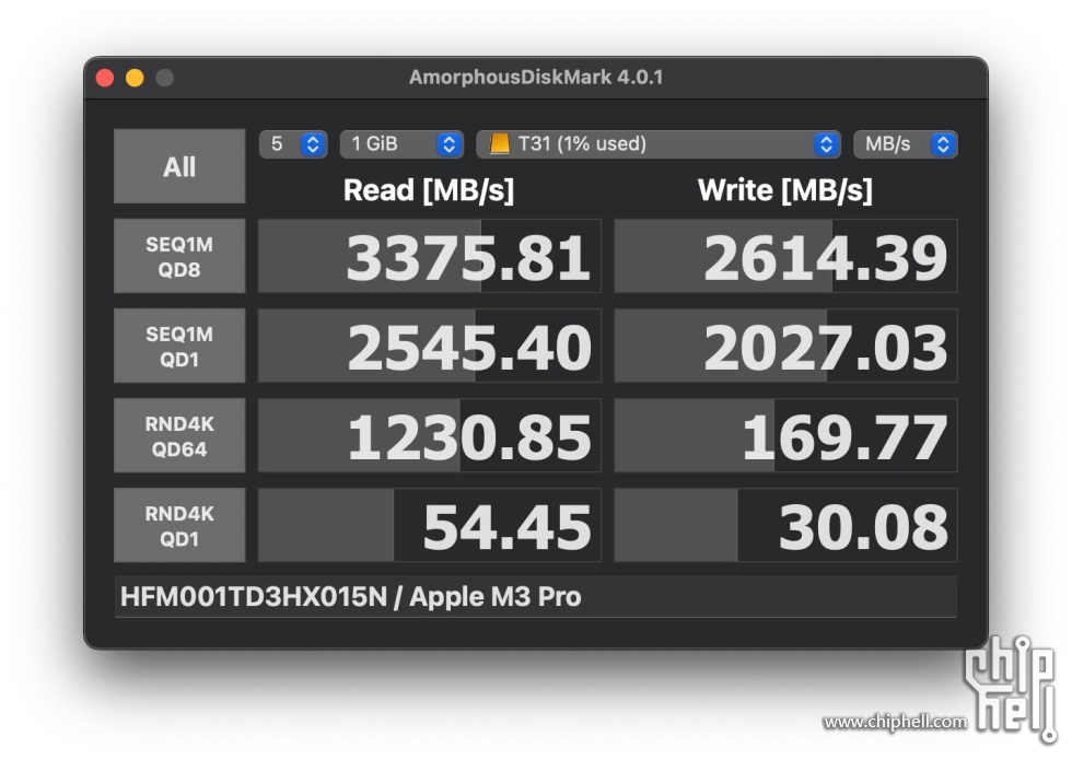

插上去测个速吧,先看看 USB A 口的速度:
果不其然,走 USB 3.0 就是 10G 的速度,毕竟这简陋的散热也不可能发挥满速的:

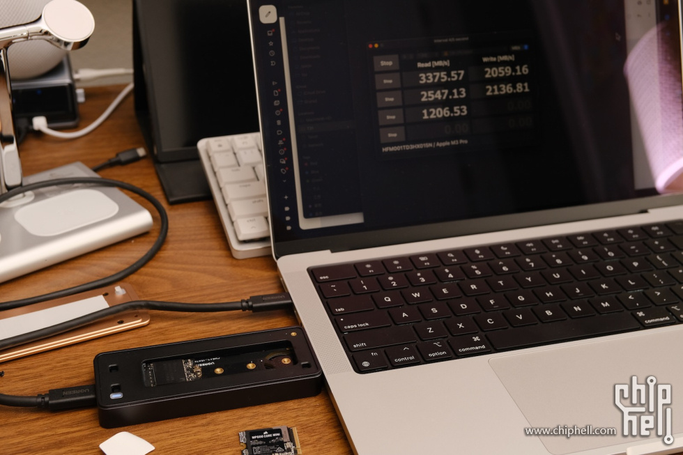

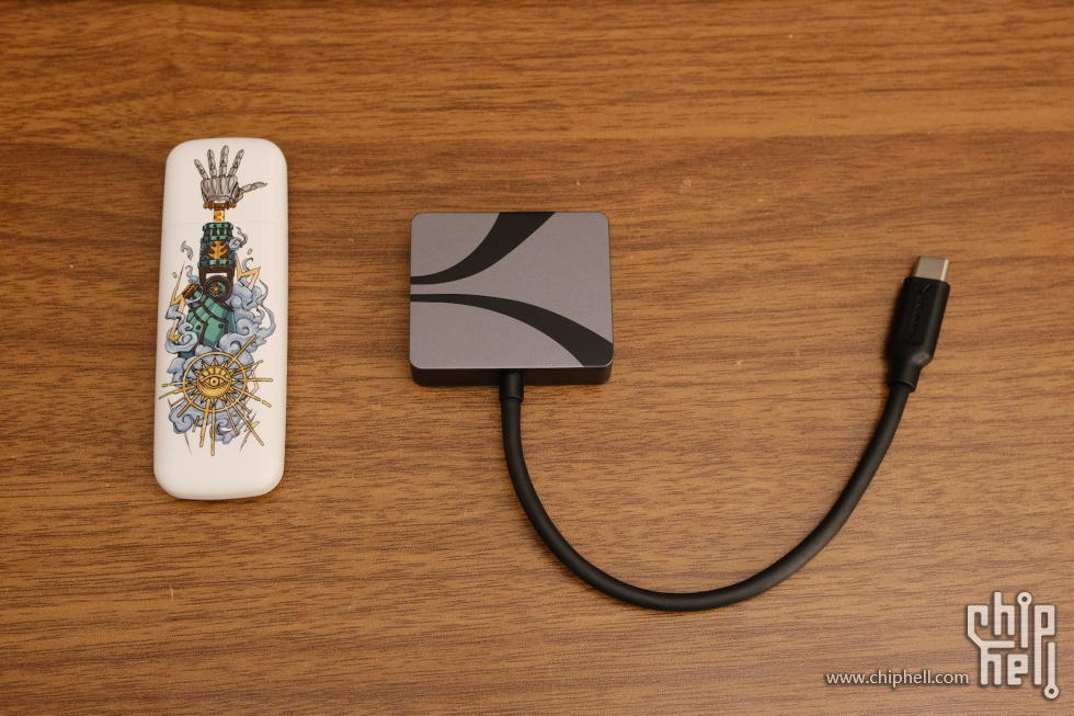

别急,哥给你放到 40G USB4.0 盒子去:
这速度终于解放拳脚了:

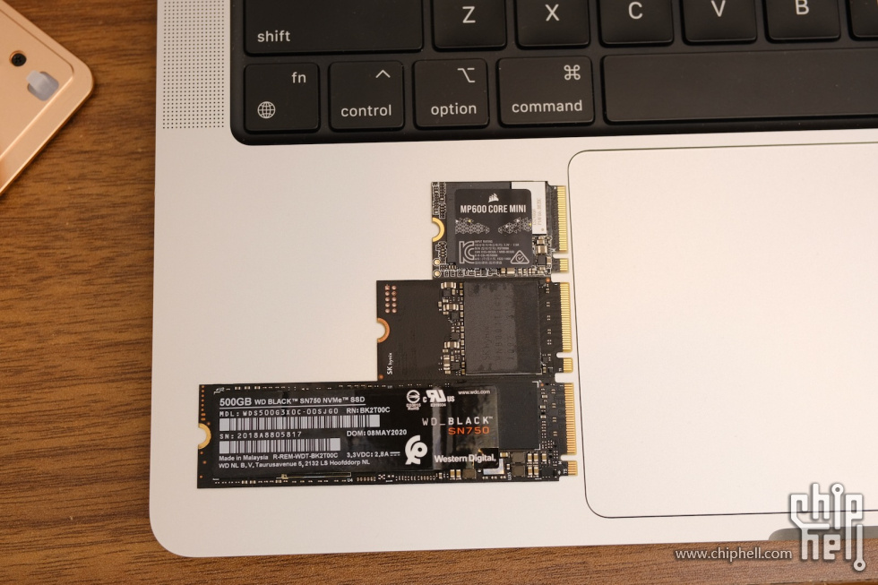

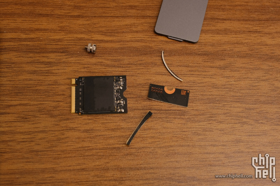

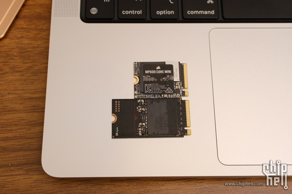

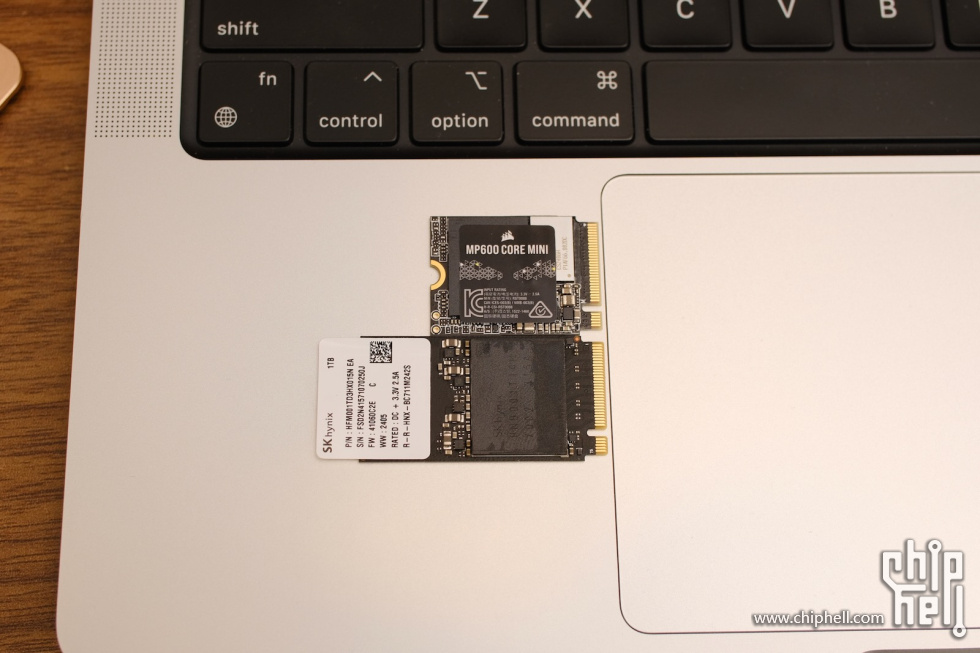

我琢磨了一下,这 SSD 居然是个诡异的 2240,高不成低不就,你说你要是 2230 多好,我还能放到我的掌机里面去 :

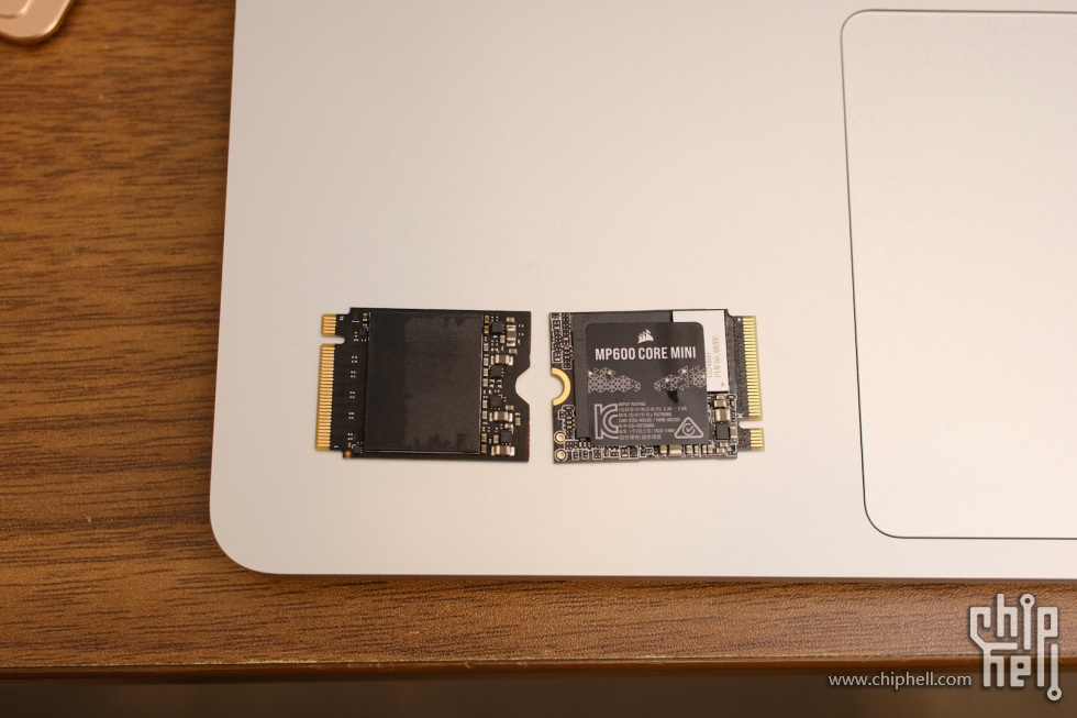

但是这个 SSD 看着屁股长出一块,确几乎是空的电路板,我突然有个邪恶想法
量了下,似乎尾部真的是没必要的加长,用笔标记了下长度:
说干就干呗,拿钳子小心剪掉多出来的尾巴,再拿 dremel 打磨下螺丝口,可惜手里没有绿油,要不做个屏蔽,感谢 Hynix 设计师留的空位啊,连螺丝孔都考虑到了:
三下五除二,我变小了!
塞回 enclosure,完美!

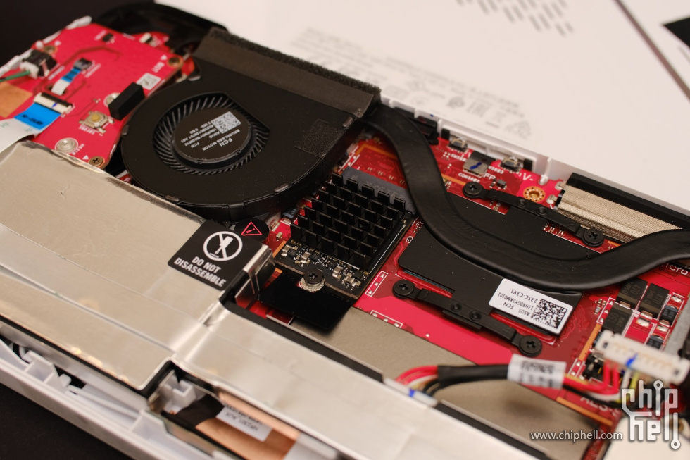

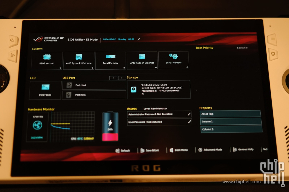

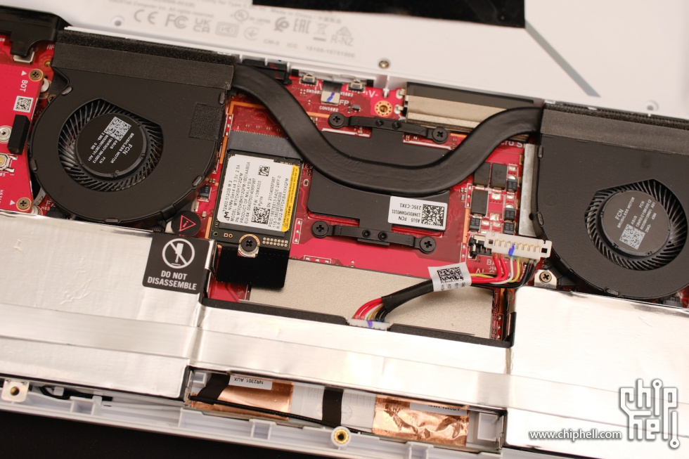

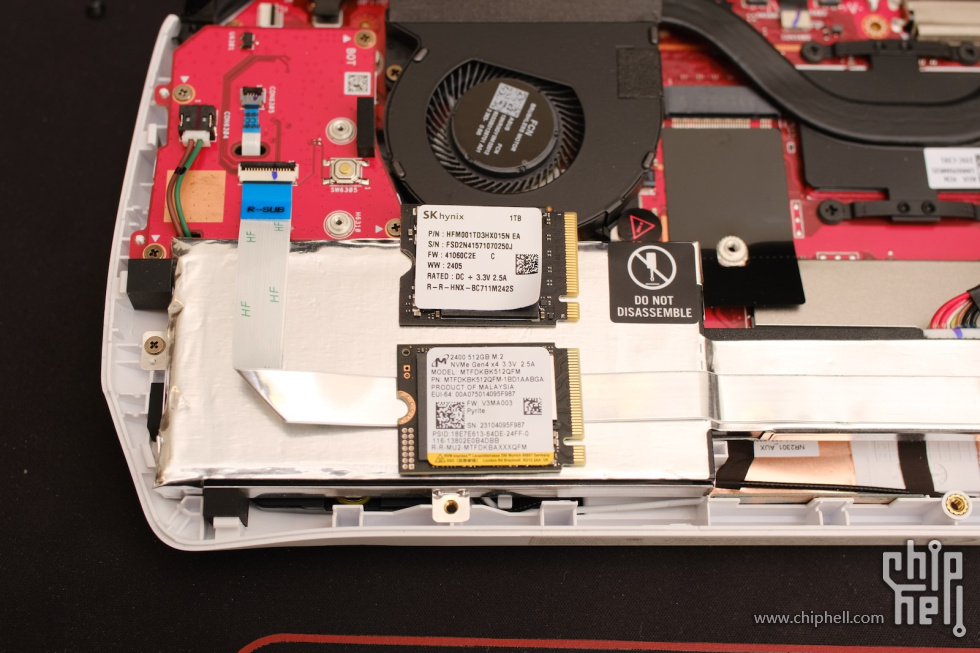

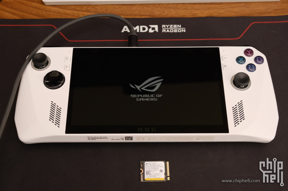

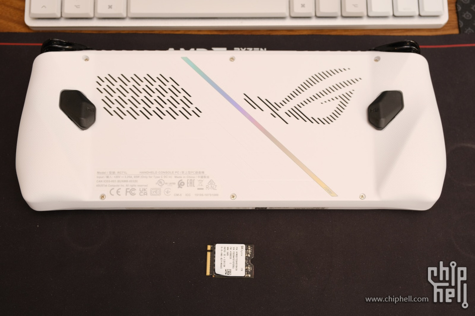

既然多了个 1T 2230 的 SSD,那就顺手升级下原配 SSD 已经撑爆的 Ally 吧:

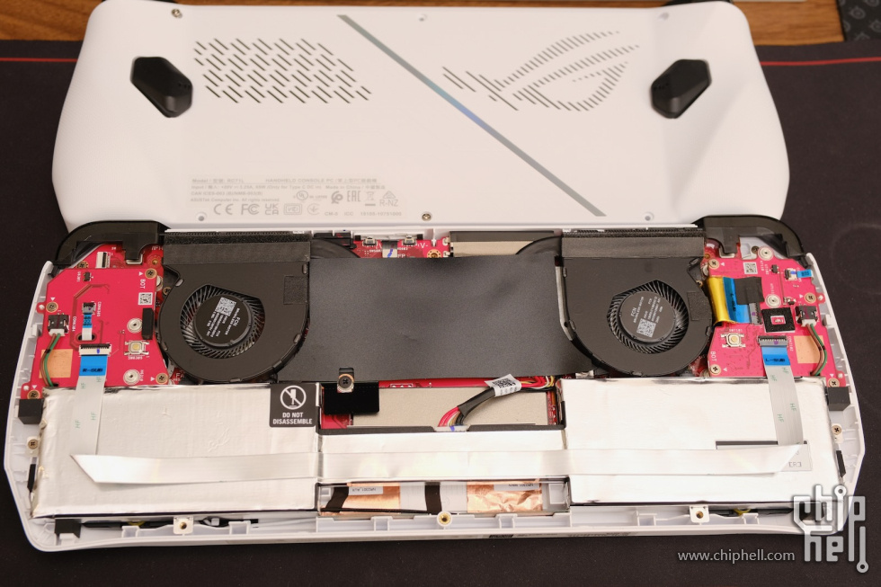

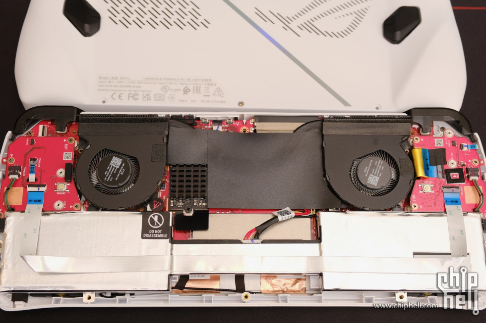

反正 Rog Ally 已经过了质保期,拆开也无所谓,注意先取下电池供电线:
取下旧的 SSD,自我感觉手艺还行:
看这个空间很充裕,顺便加个散热片吧:
SSD 替换升级完成:
螺丝装回去开机:
开机进入 BIOS ,SSD 识别正常:

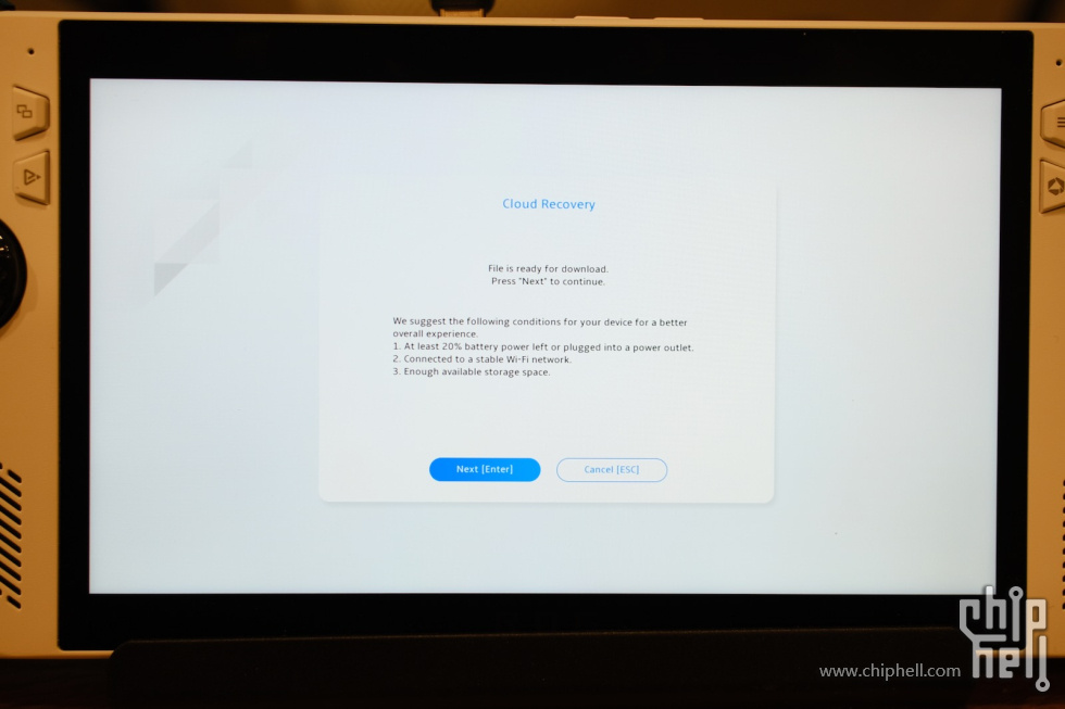

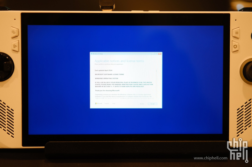

通过云服务恢复下系统,收工:

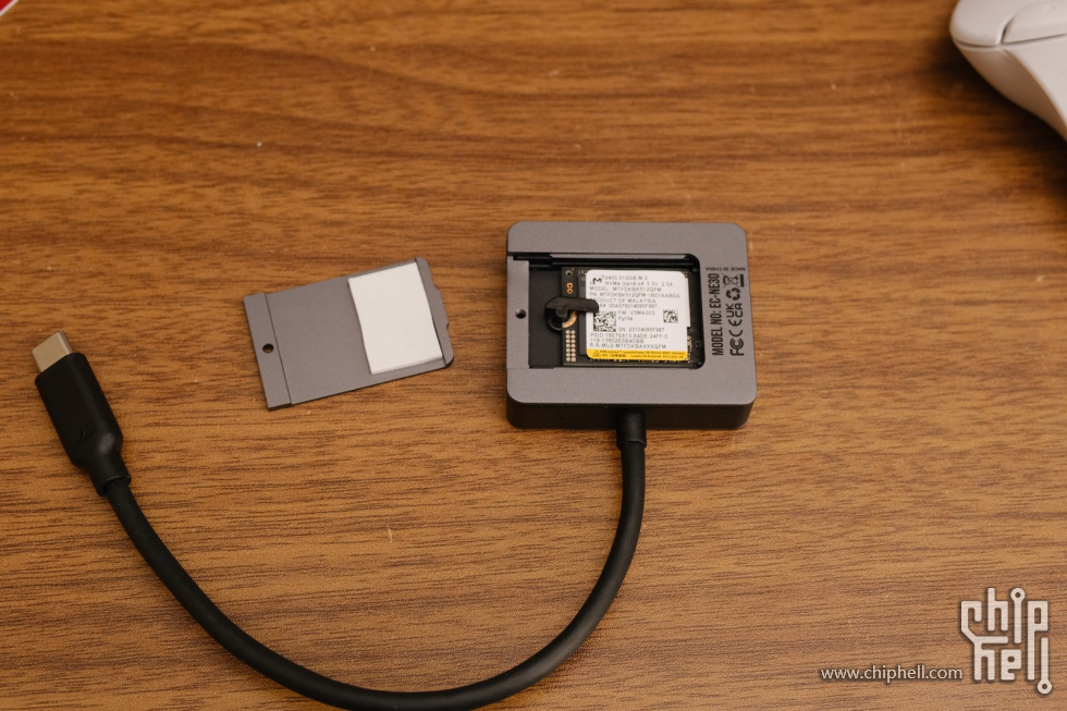

正好家里还有多余的 2230 SSD 盒子,把 Rog Ally 替换下来的 512G SSD 放进去也能继续发挥余热,这年头 A 口实在是不好用:
