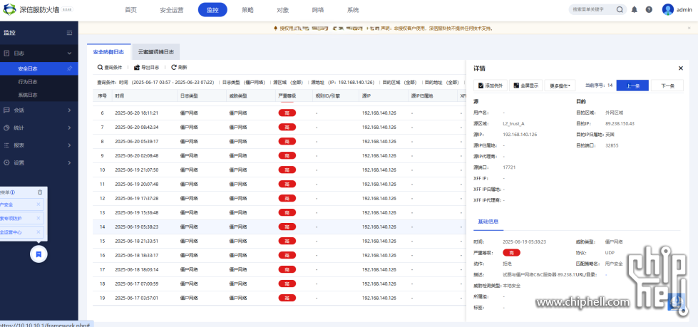

杀毒也杀不出来 windows defender
咋办
如何精准定位 文件还是程序位置
请大佬指导。。。
谢谢。。。。
似乎是比特彗星 17221端口 UDP 我关了再看看。。。

说你中毒应该有拦截提示和具体的感染文件,感染类型才对啊,怎么也应该是网管来帮你处理啊?咋变成你自己处理了

 楼主| 发表于 2025-6-23 13:57 | 显示全部楼层
baicaiwow 发表于 2025-6-23 13:52
说你中毒应该有拦截提示和具体的感染文件,感染类型才对啊,怎么也应该是网管来帮你处理啊?咋变成你自己处 ...
这公司 很难评 我怎么自己研究一下能定位到呢

这个很简单
只需要在cmd 输入netstat -ano | findstr 32855    (或者这里后面跟源ip或者目的ip 目的端口都可以)   这样通过显示出来的最后一列进程号
然后通过进程号 进到任务管理器 找到对应进程
而且你这definder也没报警 估计多半问题不大

被抓了肉鸡攻击其他机器了,话说你的截图是不是没打码公司名

也可能不是木马,是你的电脑某个程序流量异常

发表于 2025-6-23 14:16 | 显示全部楼层
tcpview 根据网管给你的端口反查进程,看是什么应用打开的

发表于 2025-6-23 14:28 | 显示全部楼层
你这种不一定是你机器的问题, 访问的域名网页中内嵌了恶意代码,导致识别为僵尸网络提示告警(看看报警那个阶段你访问过什么网站)   ,大部分网管只会看警告 要求你整改  实际他自己都不知道怎么整改,
你可以试试把所有网页关闭清空 不再访问任何网页  让他恢复网络  观察一段时间 看还会不会有,   我做政务中心业务的,负责网络的正好是朋友  也是防火墙类似报警   后面啥网页都不访问  一点事都没有了  ,还是得打好关系。。
如果想自查 可以找找NGAF相关的专杀软件
发表于 2025-6-23 14:33 来自手机 | 显示全部楼层
抓包工具,应该是有异常攻击
发表于 2025-6-23 14:41 | 显示全部楼层
netstat -ano 查看端口是那个进程pid,去找它

 楼主| 发表于 2025-6-23 14:57 | 显示全部楼层
灰羽Ash 发表于 2025-6-23 13:59
这个很简单
只需要在cmd 输入netstat -ano | findstr 32855    (或者这里后面跟源ip或者目的ip 目的端口都 ...
没有查到 看来不是一直连接的

 楼主| 发表于 2025-6-23 15:03 | 显示全部楼层
ROM 发表于 2025-6-23 14:18
让公司IT提供日志信息不就知道了。
就这截图
