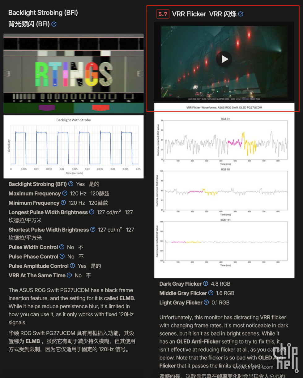

oled?oled都有vrr闪烁的缺陷,你可以看rtings每个显示器对vrr闪烁的评分,这个地方。你点开视频看看是不是vrr导致的暗部闪烁。 Snipaste_2025-06-23_15-32-46.jpg

跟显卡和驱动应该没关系,4070和5080 oled暗部都会闪烁,主要是下半区域,特别是游戏切地图读条这种静态画面的时候最明显。
