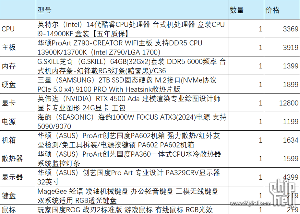

打算配一台电脑用于生产力,价格预算3.5W以内,大概配置如下,请大佬帮忙长长眼,感谢!

14代CPU 贩子都不收,你先想想

考虑很久了,14代现在intel补丁也打了,不知道是否稳定,很纠结要不要Ultra 9
发表于 2025-6-23 18:23 | 显示全部楼层
这样的话,用在严肃工作场合的话,还是建议上285k+Z890好了,或者9950x+X870e

3.5W减掉显示器剩3W,我觉得我能买9950x+5090了
发表于 2025-6-23 18:29 | 显示全部楼层
这配置,智商税一塌糊涂。
发表于 2025-6-23 18:32 来自手机 | 显示全部楼层
想装14900K偷偷装就好了,你发出来,他们能嘲讽死你,一人一句唾沫都得让你买AMD
发表于 2025-6-23 18:33 来自手机 | 显示全部楼层
CPU:我看你是奔着稳定去的,那么149这个缩肛王就不适合。要么直接u9 285k
主板:z890也有proart,但PA系列相比rog系列来说,除非你要用到更多的pci e设备不然真不如纯血ROG。你要说那个PA系列的颜值,买到我就后悔了。
内存:生产力是不是大一些内存?96或128?不超没必要芝奇。一线厂商随便买一个,当然Gskill也行。
机箱:602像是外行设计的机箱。买了我就后悔了。小问题一大堆。真要买的话买铁韵版(就是侧面是铁板的)。
水冷:intel发热量大,考虑下Proart LC420水冷。420你没有别的太多选择,Proart还是不错的。360好的选择太多了,别受Proart的罪。LC420的话,你不介意噪音可以用原装的工业猫扇,介意噪音就换三把arctic p14 pwm pst。
最后,用这么多华硕全家桶,记得千万别装奥创中心。不然你cpu性能白白被消耗掉5%。

显卡只能用专业图形卡,工作需求

个体工商户电脑,要装一点点B

感谢大佬提供非常有用的建议,这个主机是给朋友的个体工商户来设计画图用,所以第一就是要稳定,不想频繁售后,所以才选proart系列。
再请教两个问题
1. U9和U7实际体验差别大不?感觉U9有点过剩,网上评测14代和15代性能差异很小
2.为了避免售后,如果用U9不知风冷能否压得住?,避免水冷售后

285k比265k就多四个小核,价格也是坑,牙膏家也就265k+Z890三千多的套装还算过得去

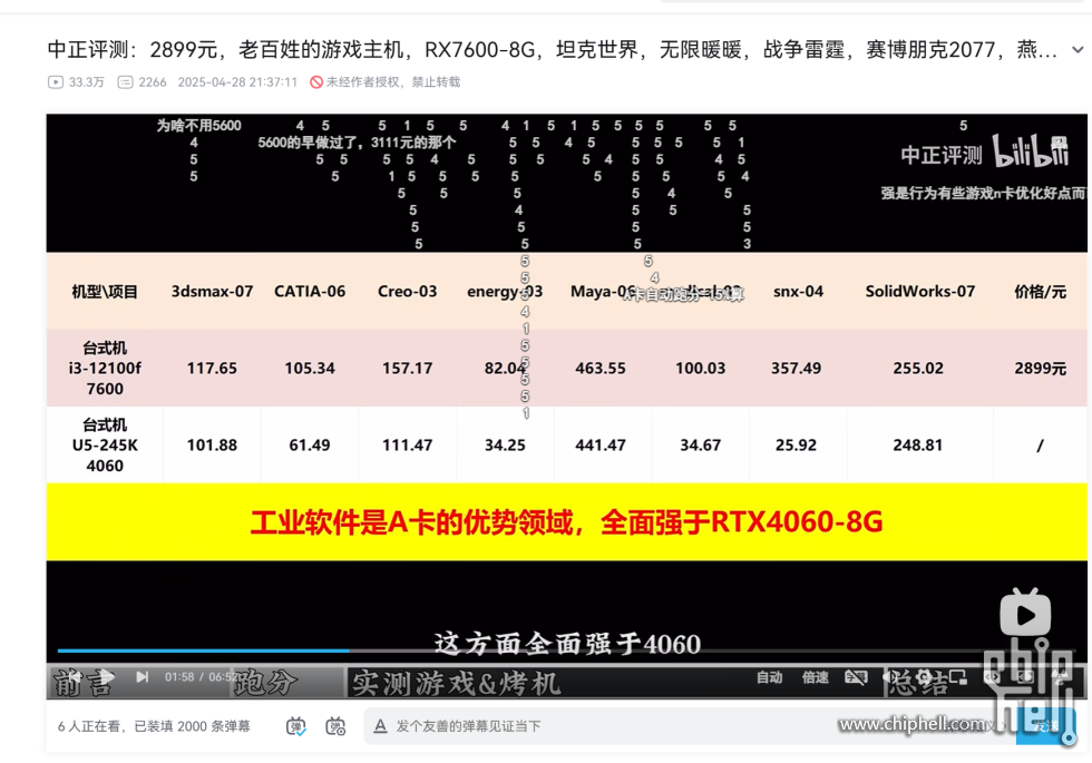

因为要用到工业软件,所以尽量避免AMD,不然就不会这么纠结了!
发表于 2025-6-23 18:58 | 显示全部楼层
板+U 7k
不如板U预算3-4k
机箱+散热 3k
不如机箱+散热1k
这样显卡预算多了5-6k
战刃2别买了,垃圾清库存,甚至都是不C口,是miniUSB

感谢大佬提供非常有用的建议,这个主机是给朋友的个体工商户来设计画图用,所以第一就是要稳定,不想频繁 ...
我如果告诉你,我pa602机箱买的当下面板就开裂,一周后后部风扇打框,心软没有退货,申请售后替换面板到现在三四个月了没有给我发新的面板你还觉得proart售后好吗?
机箱真推荐换一个,考虑下antec flux pro或者Fractal Design Torrent/meshify 3 xl。
你要生产力那就u9,都拉到这个档次了不差那点cpu预算。
u7/u9都得用AIO。风冷是给臭打游戏用来压9800x3d的。你如果决定换机箱的话,AIO可以考虑Arctic LF III Pro 360(602上38mm后冷排要把顶部面板卡扣暴力夹断。。所以我说602像是外行设计的,那么大空间兼容性一坨屎)。但proart lc420肯定是可以用的,售后也安心一些。

显卡定了,这价格只能上RTX4500ADA,RTX 5000 ADA要2.2W

卡2.2,板u0.5,内存0.2,机电散0.2
剩下4k搞不了显示器键鼠?
选什么不好要选proart,都说了proart即不pro也不art,就这么喜欢买品牌溢价吗
有些工业软件amd反而有些优势,得看实际情况了

换成265K 随便的Z890配2个雷电4
口中生产力 结果全外观
发表于 2025-6-23 19:26 | 显示全部楼层
处理器265K 285K也可以但是不太推荐
主板华硕Z890 看你预算吹雪或以上 Z890标配雷电和USB4 创意国度优势不大了 主要也就双网卡了
内存64G 6000c36…虽然说是不玩游戏是生产力需求 但6000c36也太拉了点
内存如果是我 我会选统治者铂金64G的6600c32 不过这内存现在只要小黄鱼有了 大概1500左右
处理器和主板那边匀点预售 可以给SSD上到4G 内存时序再低点
其它随你便了

直接dell hp 联想的商用机算了
出了事直接call售后onsite解决
发表于 2025-6-23 19:39 | 显示全部楼层
显卡除非有特殊生产力要求,建议换

强烈建议ultra9
发表于 2025-6-24 12:48 | 显示全部楼层
CPU 还是 15代吧
14代 后患无穷 除非你 给CPU 单独开个发票 以证清白
主板 别用 PROART   ROG纯血的价格+ TUF换皮的东西  就多个 DP+雷电4
内存建议上 48-96G  电源直接1200-1600W   1000W是真的不上不下的
发表于 2025-6-24 12:51 | 显示全部楼层
生产力买个不稳定的机器,149的返修率我记得之前统计的型号里面最高,接近3成。  生产力不是优先考虑稳定再是性能么。
