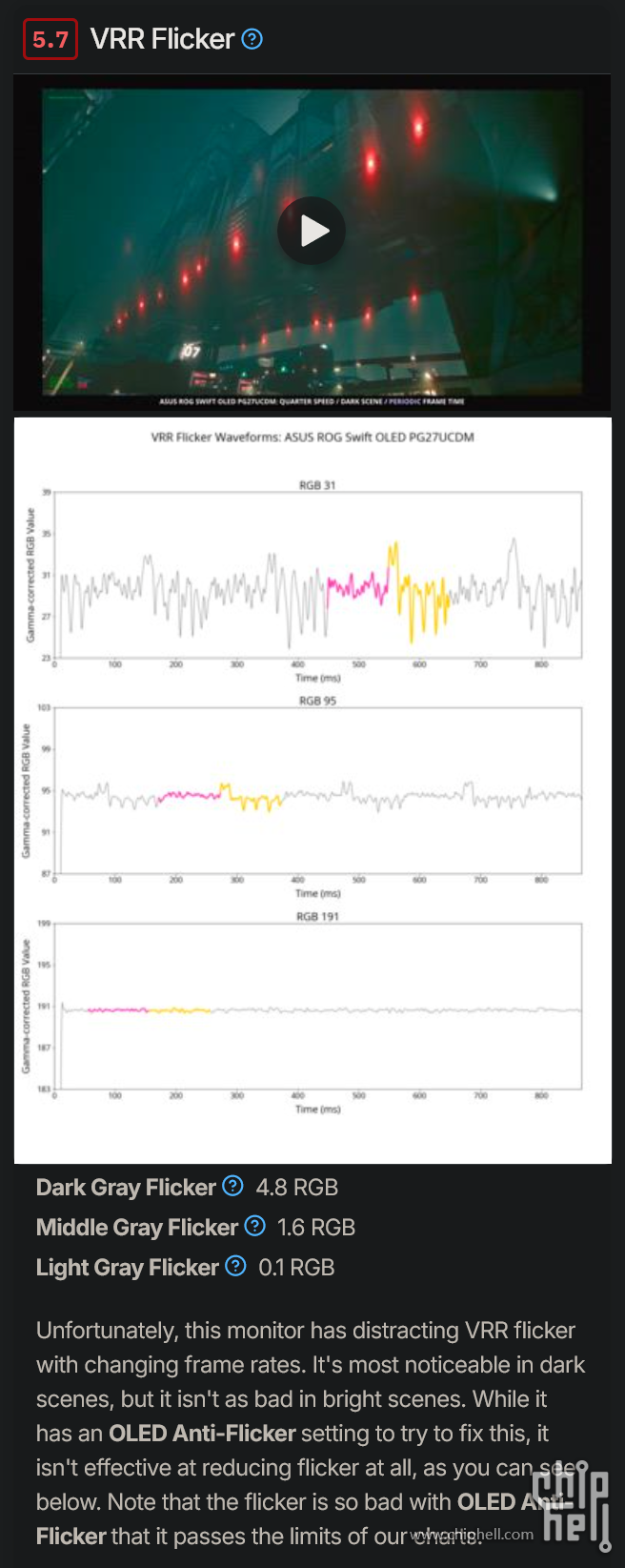

我看了rtings对一些目前大家吹的很多的几款OLED显示器,基本在VRR闪烁这块分数都是完全不合格的...
比方说以下这几个大厂旗舰款(看图,小厂就更不用说了):
ROG PG27UCDM,只有惨兮兮的5.7分,
三星 G80SD,好一点,但也只有6.7分,
微星 MPG 322URX,最新的32寸带DP2.1的旗舰貌似在这几款里面表现最好,7.3分
技嘉 FO32U2P6.7分
这里面可以说表现最差的就是ROG,而不要脸的ROG还是唯一一家宣称带有解决技术Anti-Flicker什么抗闪烁的一家,可见,毫无卵用。

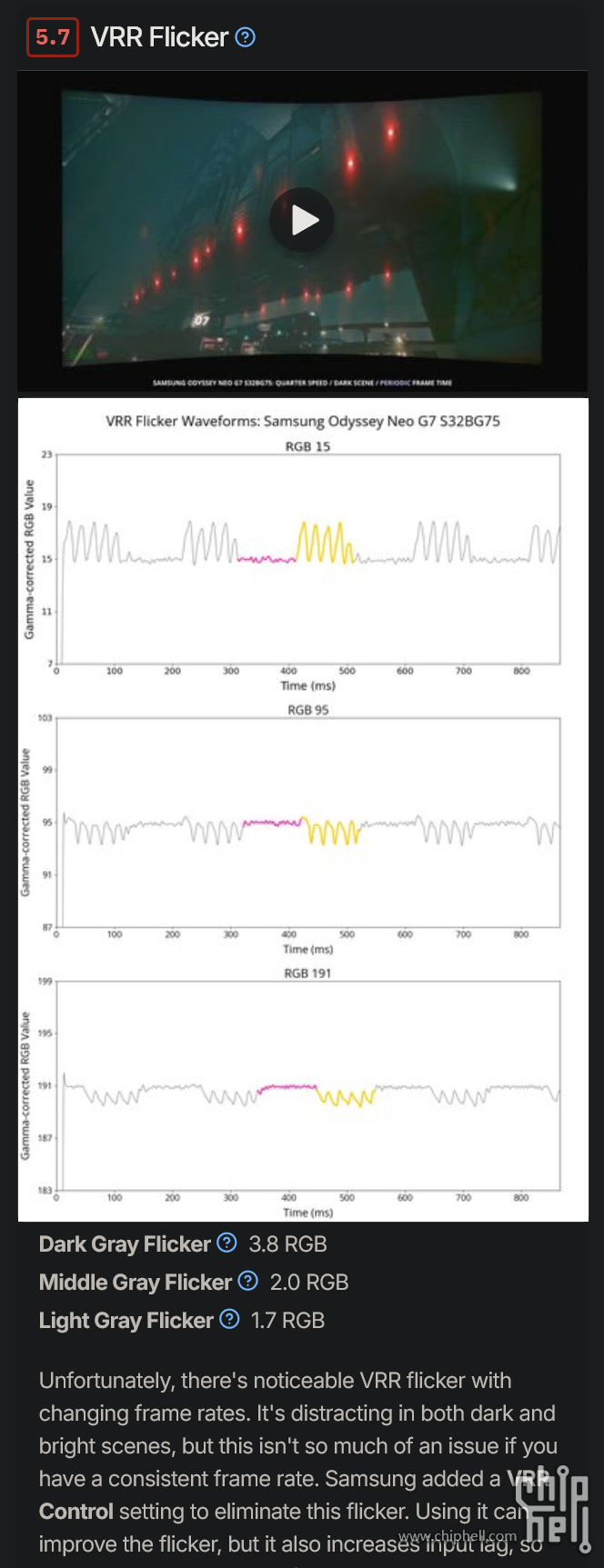

而且之前我说过Miniled最坑爹的三星Neo G7/G8非常瞎眼和看着非常不舒服,我可以说也是这个原因造成的,为什么呢,因为我去看了rtings 更新后的这两款显示器VRR Flicker分数,G7就是惨不忍睹的5.7分,G8则是更低的5.0分,和我体验完全一样
其他的不清楚g80sd可以通过开启vrr control完全规避闪烁问题,带来的延迟几乎感受不到,然而rtings的评测固件太旧,这功能几乎完全不可用,会导致延迟爆炸并且画面严重卡顿。这里的闪烁并不是什么护眼不护眼的问题,是完全影响观感的画质问题,如果没有解决方案那vrr几乎不可用,也就是gsync不可用。
