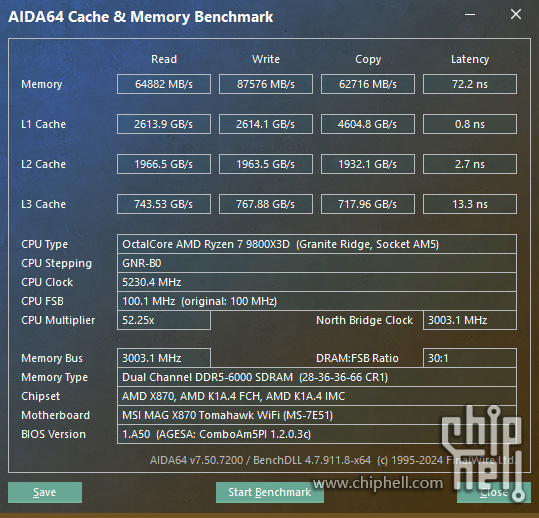

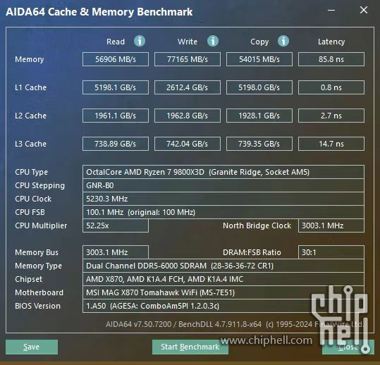

算是菜鸡,凌霜6000c28的内存,默认延迟80多,后面自己看教程小参了一下,延迟好了一些72了,但是系统固态读取速度慢了一倍(后面给电脑的快速启动关了,不知道跟这个有没有关系)各位大佬知道怎么解决吗,另外就是72的延迟还能降一降么

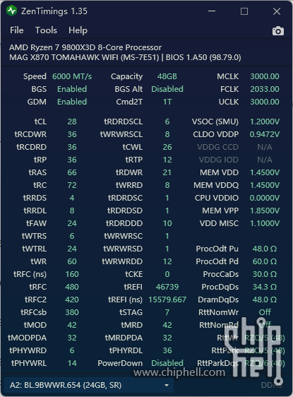

zentiming发一下看看时序

FCLK跟MCLK不是同频,你试试FCLK改2000

闹乌龙了,研究了一下,是L1缓存读取那块慢了快一倍,这个是什么原因造成的呢
发表于 2025-6-24 10:52 | 显示全部楼层
开 avx512
 楼主| 发表于 2025-6-24 10:59 | 显示全部楼层
好的,这个确实之前给关掉了,谢谢啦
发表于 2025-6-24 15:56 | 显示全部楼层
LiMong 发表于 2025-6-24 10:52
闹乌龙了,研究了一下,是L1缓存读取那块慢了快一倍,这个是什么原因造成的呢 ...
正常情况
