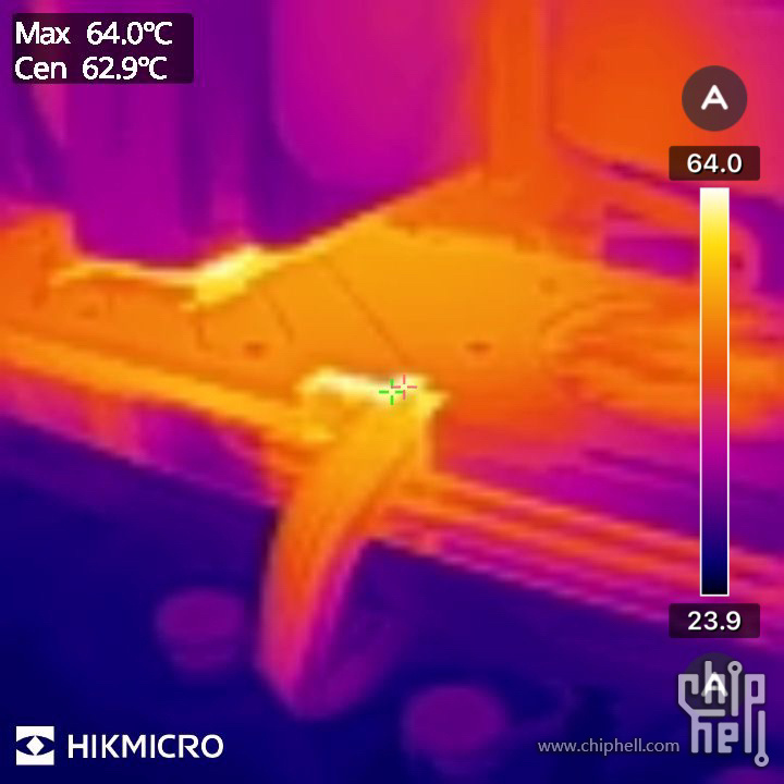

带的16PIN线自然是老的,非12V 2X6的,显卡是七彩虹5090D ADOC,最近才注意到显卡16PIN接口温度高得离谱(红外测温枪87度最高),感觉不妙
来回插拔多次,每次都在插紧的前提下,插好了测试满载12V的电压最少是11.7v,温度75度最高,插的很不好居然到了11.38v,87度最高,电压已经少于最低5%安全范围的11.4v,
这才想到,大概在23年时,当时带的是七彩虹4090 ADOC,那时就发现最低电压是11.4v,当时没在意,以为是鑫谷电源是垃圾,也就是说鑫谷电源带的这根银色线才是绝世大垃圾
近日花高价元买了16PIN的12V 2X6定制线,插好发现最低电压11.9v, QQ20250623-194601.jpg 而且12V和12VHPWR(HWINFO软件)两者差值极小,几乎都一样,用海康的热成像仪看3DMARK压力测试第18轮最高温度64度。 新线 3DMARK 压力测试18轮.jpg
这说明鑫谷电源是很稳定的就是带的线实在是垃圾,并不是使用两三年导致氧化之类的,毕竟23年我就发现电压低了,所以80和90用户一定要检查自己的线和接口温度
自从解决了接口高温问题,地平线5也不闪退了(内存,CPU和显卡稳定性全排查了),机械硬盘也不掉盘了(是的很怪吧之前有一块16T固定的机械硬盘莫名其妙掉盘),显卡待机功耗降了二三十瓦!
我不是推荐什么定制线,大家自己的线没问题根本没必要换,推心置腹的建议一定要好好检查
一根线影响电脑的一切,至于在我这里是

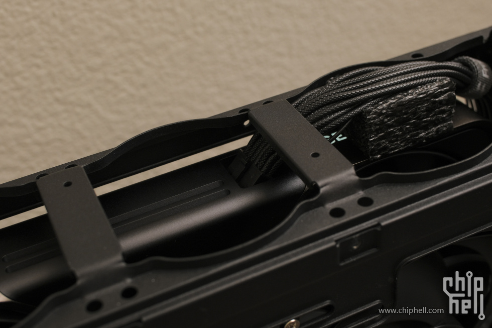

发表于 2025-6-23 19:58 来自手机 | 显示全部楼层
可以把主板送的独立测温探头捆在接口上

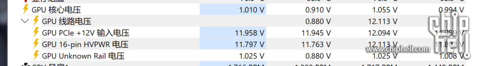

发表于 2025-6-23 23:12 | 显示全部楼层
请教大家,我这个是不是比较危险?5090跑4K 2077,550W的状态
发表于 2025-6-23 23:19 | 显示全部楼层
当初40系的时候有帖子讨论过,负载时的16pin电压和pcie+12v电压相差0.15以内属于正常,高于这个值就得注意了
发表于 2025-6-23 23:23 | 显示全部楼层
取个名字真是难 发表于 2025-6-23 23:19
当初40系的时候有帖子讨论过,负载时的16pin电压和pcie+12v电压相差0.15以内属于正常,高于这个值就得注 ...
那我这个有些极限了吧,略超了一点点
发表于 2025-6-23 23:54 | 显示全部楼层
可恨的黄皮衣为了节省物料........强推16pin
发表于 2025-6-24 00:54 | 显示全部楼层
我用显卡自带的16转双8,12V、12.1V浮动
你也试试好了
 楼主| 发表于 2025-6-24 05:39 | 显示全部楼层
是,把线重新插拔,这里的电压很直观的能反馈,上面两个值相差越小越难烧毁

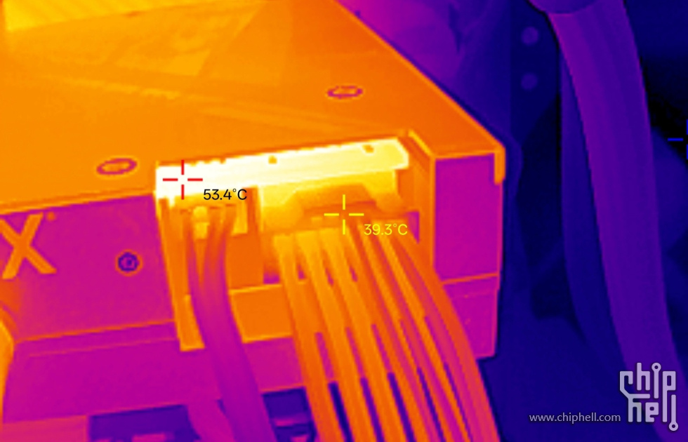

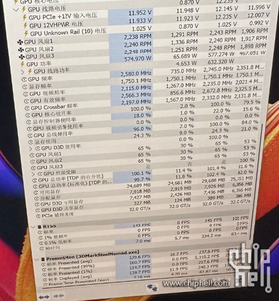

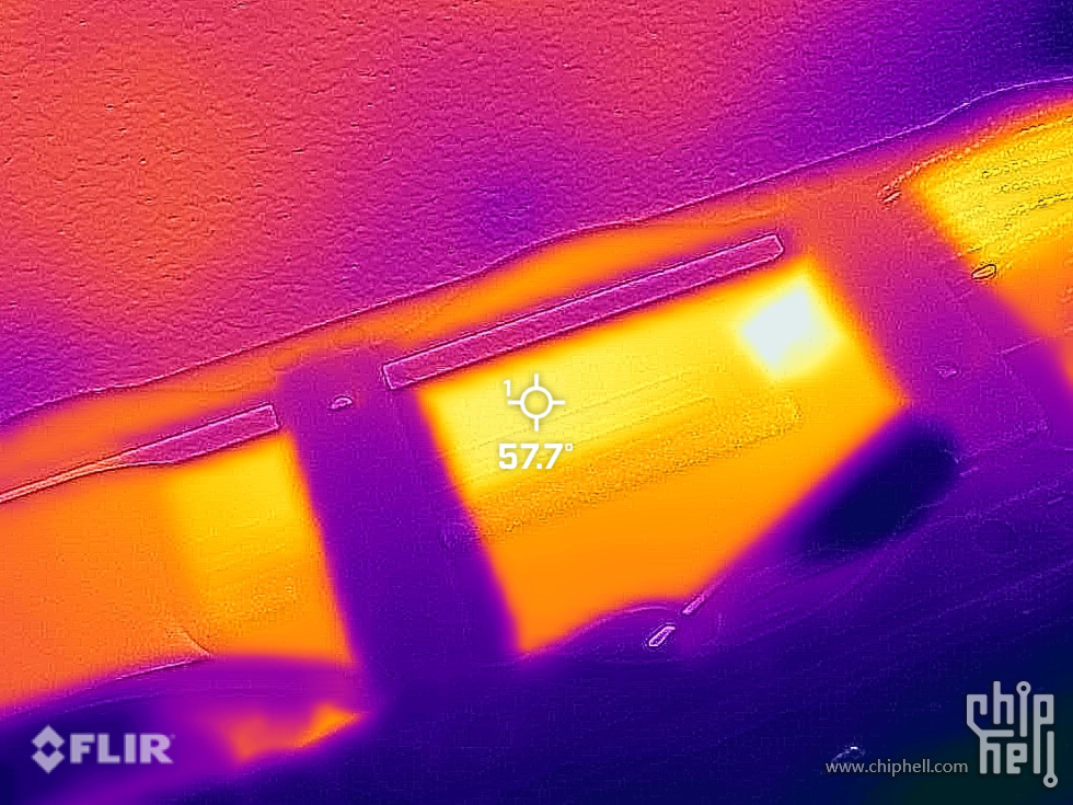

你这个线估计有问题,loki 1000w 自带的线,跑 20 圈 steel normad,线头温度从 35c 稳定到 63c 左右,这时候显卡外壳都有 58c。
电压待机 12.1v,跑测试时在 11.9v 左右
显卡外壳:
墙插功耗:
显卡功耗:
