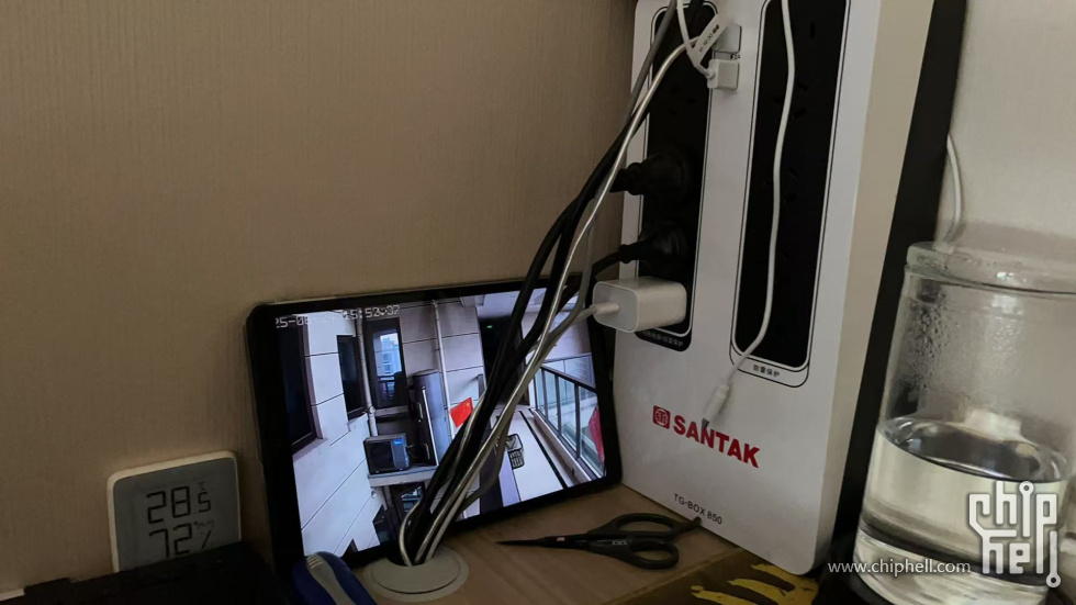

[电源] 我是太倒霉了么,山特UPS第一次断电就焦了。。

 楼主| 发表于 2025-6-24 10:56 | 显示全部楼层
hans_marke 发表于 2025-6-24 10:48
嗯呢!也是这个牌子买来一个1月,电池失效。售后,着急,沟通后自己去他们仓库免费自提了一个。态度很好,质 ...
我JD自营买的,质量问题180天换新。
