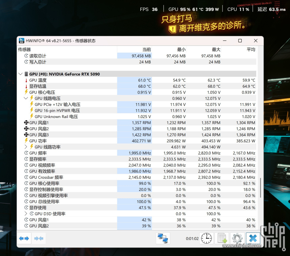

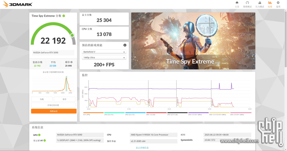

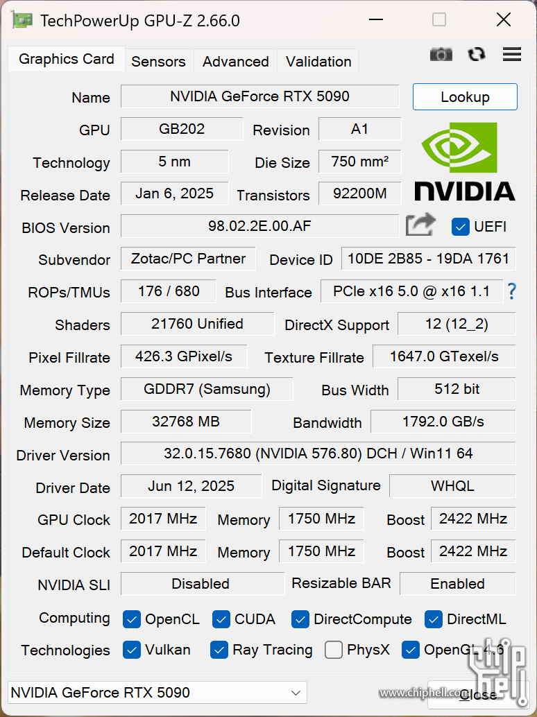

对比很多评测感觉低不少,查了资料发现5090D Solid是要比5090频率要高一点的,完全体5090只给2422mhz太保守。
顺便看了下接口电压,一看吓一跳,跑4K路径追踪2077,功耗550W的时候 12VHPWR和PCIE电压差了0.16V了 会不会有危险?
P.S 电源是鑫谷GM1000W ATX3.0,40系的时候配的,今天刚订购原厂12V 2X6的线材,明天到货
补充:手动限制功率到400W,12VHPWR的压降大幅度降低,这会不会是电源重载下扛不住了?

 楼主| 发表于 2025-6-23 23:40 | 显示全部楼层
有点想换电源了

 楼主| 发表于 2025-6-23 23:45 | 显示全部楼层
Kannon 发表于 2025-6-23 23:42
你這個又沒超頻,你這卡預設Bios..Boost那麼保守 是要跑幾分= =..
看评测,基本都在25500以上...我这个基本就25200 25300
发表于 2025-6-23 23:58 | 显示全部楼层
你这太丐了 ,要跑分高 可以买默认频率高的 技嘉魔鹰 超级雕  阿苏斯夜神 ,还有电源品牌质量太拉了 你这个电阻要烧接口

发表于 2025-6-24 00:58 | 显示全部楼层
你这个显卡GPU频率波动剧烈,应该是这个导致的分数略低,你可以试试给他直接超频+300,或者定压定频

现在有点怕了 不敢满载,575W下压降有点大,400W又正常,不知道是什么原因
发表于 2025-6-24 08:13 | 显示全部楼层
我21年买的1000w amp还不是ATX3.0,带魔鹰600w跑满也就压降到11.95v

发表于 2025-6-24 09:48 | 显示全部楼层
你这电压这么看也看不出不行要出事啊
16pin满载12v当然最好 但也不是11.8v就出事
我之前在那个100度的帖子里回复过夜神外网的电流截图
他们都是大部分满载8A+电流 这种我之前摸的夜神也是8A+全绿灯11.8v的16pin
包括CHH与外网评测的里面CPUZ截图也有满载是11.8v的
只能说能满载12v最好 但11.8v也不至于直接判定电源垃圾 也许拔插下线材就变了
发表于 2025-6-24 09:51 | 显示全部楼层
刷超级雕的BIOS ,2600+的频率,跑分立马上去了;
PS. 不要刷水雕的,群友测试过不如超级雕
发表于 2025-6-24 09:58 | 显示全部楼层
你机箱散热环境不太行么,这频率波动太频繁了,正常测试都一根直线的
 楼主| 发表于 2025-6-24 10:01 | 显示全部楼层

发表于 2025-6-24 10:22 | 显示全部楼层
索泰這張換個BIOS吧
有3D VC還有滿版供電;表現這麼拉只有一個問題就是BIOS!

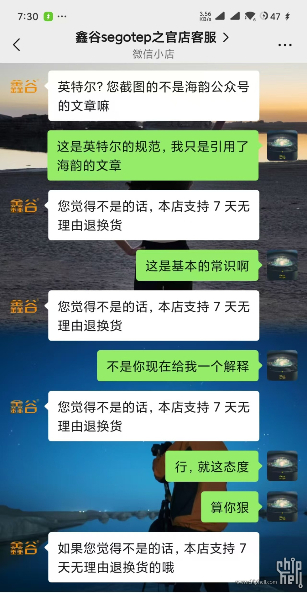

 楼主| 发表于 2025-6-24 21:06 | 显示全部楼层
menuu 发表于 2025-6-24 10:18
嗯 换旧线肯定最好~ 11.8v在各评测里也挺常见的 换了线应该能稳12v吧
鑫谷牛逼,买个12V 2X6发给我12VHPWR,我问怎么回事就这态度

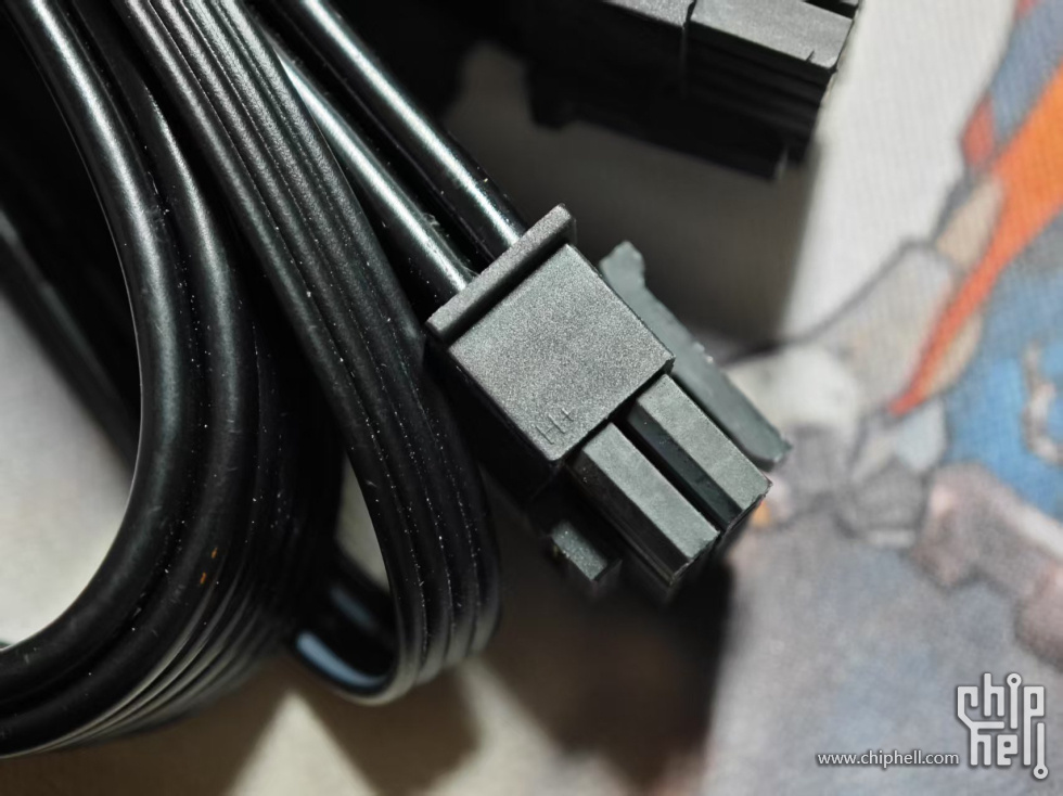

??? 这太不行了吧!都2025年了还给库存的 12VHPWR ??
我去年给老板买的 振华1200w 3.0的白金 买的时候页面都没提3.1的线 只标3.0
线材列表里写的也是12VHPWR
但是到手后 线就是3.1的 有H++标
不过这线插上也是满载11.8v 夜神测试也是每路没到9a全绿灯 用热成像摄像头看显卡接口不到60度 振华的硬邦邦跟你图上一样的胶皮线50多度
 楼主| 发表于 2025-6-24 21:18 | 显示全部楼层
我去年给老板买的 振华1200w 3.0的白金 买的 ...
客服就这态度,这最牛逼

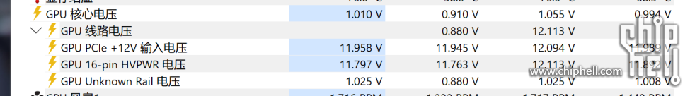

发表于 2025-6-24 21:21 | 显示全部楼层
临时恋人 发表于 2025-6-24 21:18
客服就这态度,这最牛逼
11.8v你试试满载2分钟摸下胶皮线 要是暖暖的不烫手 也许也跟我发的差不多电流
 楼主| 发表于 2025-6-24 22:26 | 显示全部楼层
menuu 发表于 2025-6-24 21:21
11.8v你试试满载2分钟摸下胶皮线 要是暖暖的不烫手 也许也跟我发的差不多电流 ...
摸了。体感有点热
