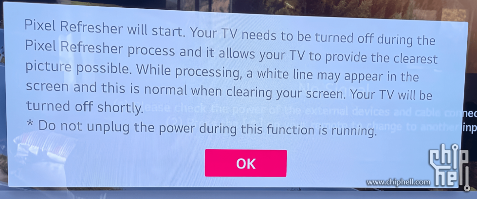

就是LG OLED电视上的这个功能,均匀地对每个像素进行烧屏,从而实现消除烧屏痕迹的效果。
但我看现在的QD-OLED显示器都没有这个功能,只有普通的像素清理,那比如1600h后,QD-OLED显示器要如何自修复烧屏呢?
按理说像素刷新是显示器烧屏自修复效果最好的方案,而且QD-OLED还比WOLED更容易烧,没理由不配备。

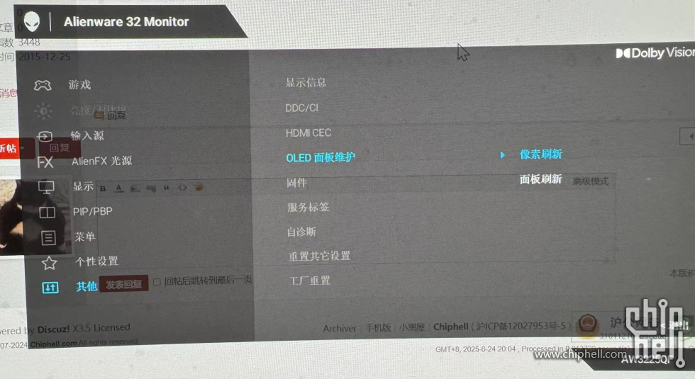

AW3225QF这批OLED就不清楚了,因为用了这一年多它都是很贴心的在我关机后显示器待机时维护。我回家后看看菜单。

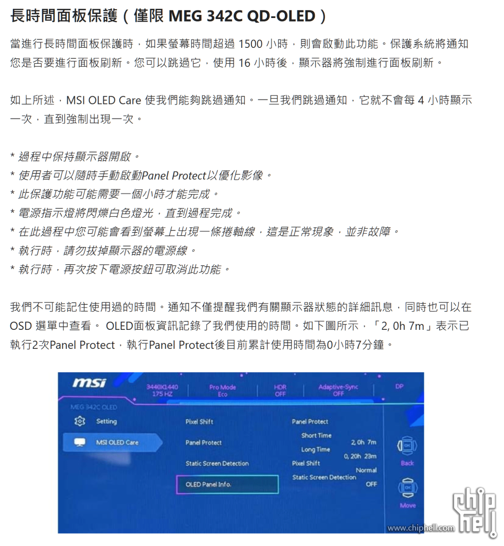

老一点的QD-OLED是有这个功能的,微星MEG 342C也是。
但新的32寸、27寸4K OLED却没有这个功能,太奇怪了。

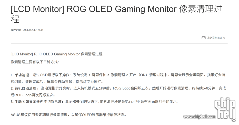

有的 待机关机自带清理
就目前oled早点烧早点售后 要么就是过了质保期早想换新的了

看了下,我这个3225qf是有的

inzone m10s貌似没有见他清理过像素   可能是关机以后自动清理

aw2725q,只要点亮超过4个小时,主机关机后就会刷新像素………
