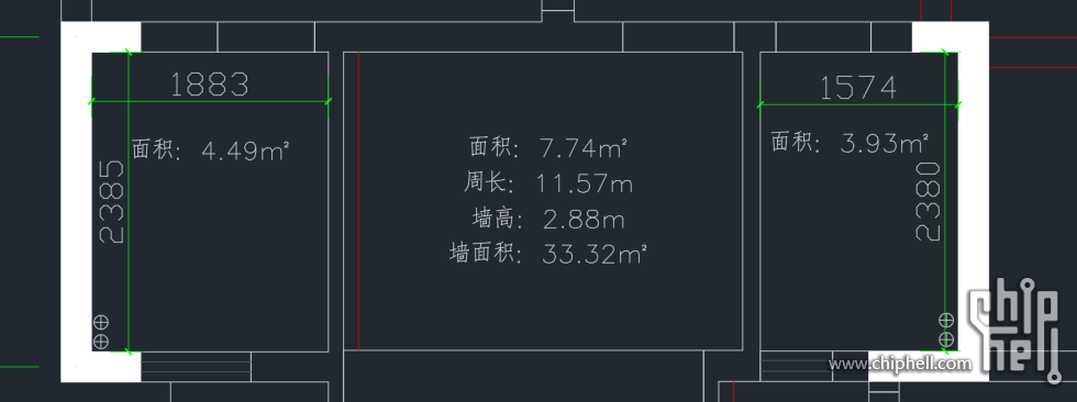

卫生间布局上设计师没有特别好,所以来问下大佬:
左边是主卫,右边是公卫;
1,按照这个尺寸,公卫没有办法把洗手盆放到外面,然后里面设置马桶和淋浴么?设计师说马桶最低800+淋浴900,加上墙120剩下的位置不够做台盆了。能否有办法把台盆放外面还能设置马桶淋浴的?
2,主卫生间有没有可能布局优化下增加浴缸区域?现在是混在一起的,我想的至少淋浴和马桶台盆分开。(我自己的想法是,台盆在底部,然后旁边是马桶,淋浴或者浴缸区域在进门位置,只是这样和常规里的使用频率位置方便性就不一样了)
求教
 楼主| 发表于 2025-6-26 10:09 | 显示全部楼层
自己解决了,设计师来同步方案,客卫就是洗手盆外移到过道,过道拓宽,卫生间只有马桶和淋浴。过道做洗手盆,直饮水,柜子,也许还能放洗衣机

给楼主点赞! 是的,不管多大代价,洗手盆都需要和马桶完全隔开。要不然洗漱用品总觉得被污染

其实现在有这种马桶了,先关盖后冲水;甚至男士小便先喷泡沫出来防溅的。
洗手盆分离出来的问题其实是洗手盆的使用率应该是最大的一个,它应该在一个相对方便的位置又要好打理;其次还有朋友来家里,他们洗手的概率绝对大于去上厕所的概率。
