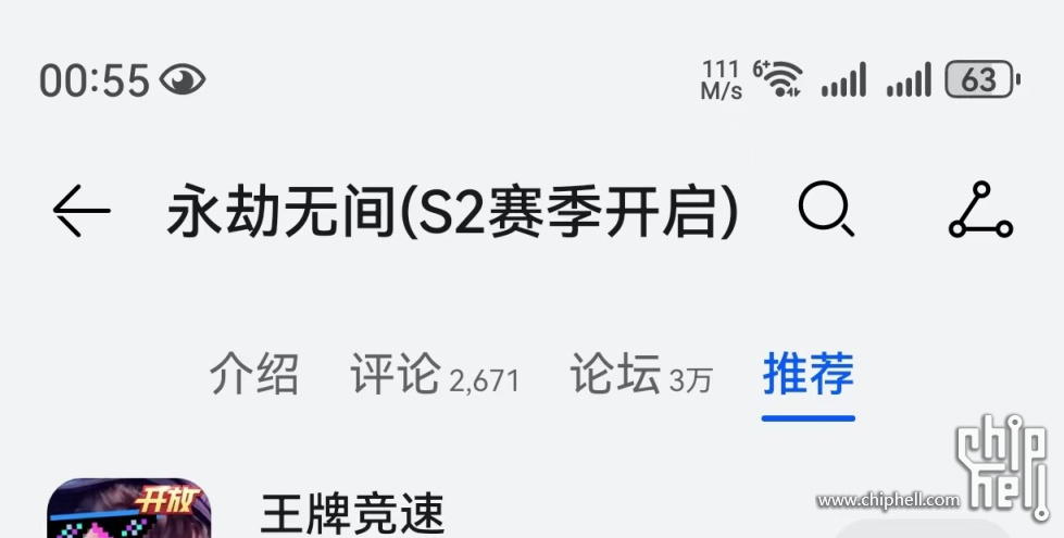

哦,你要发挥多大的性能,说说看?
发表于 2025-6-24 18:43 来自手机 | 显示全部楼层
weisir 发表于 2025-6-24 17:54
哦,你要发挥多大的性能,说说看?
要测速跑满wifi6,华为的ap从wifi5时代第一次开始用就这样了,测速总比别家低10-20%的性能,美名其曰企业高密部署优化。

发表于 2025-6-24 22:04 来自手机 | 显示全部楼层
weisir 发表于 2025-6-24 19:29
我自己有脑子和眼睛
不用看哪个的什么J8评测
官方的我都只是参考
wifi6实测极限速度在2.1g,你这图上连1G都差几兆。也就是连一半速度都没跑到,花一样钱买一半的性能???????另外华为的wifi6 ap即使变成2.5g 5g口实际传输速度也到不了2.1g,就是固件的差异,正常使用环境一般1.6-1.8g就是极限了。

wifi6实测极限速度在2.1g,你这图上连1G都差几兆。也就是连一半速度都没跑到,花一样钱买一半的性能?? ...
行了
就你这种认知,还是去看acwifi吧,懒得和你犟,你犟就是你赢,盖了钢印的

发表于 2025-6-25 11:14 来自手机 | 显示全部楼层
weisir 发表于 2025-6-25 08:22
1.现在有什么应用,需要WiFi跑到极限速率才能满足使用的,有没有?
2.为了测速好看,无脑开160,就和摄影 ...
顾左右而言他,我一直在说性能问题,你第一条回复可是很气势汹汹觉得速度没问题的,现在从其他方向给性能差找补,不自相矛盾吗?你图上跑111m没开160能达到?我是给楼主提供使用体验做参考的,既然你也承认华为ap性能差,楼里也一堆人响应,我的目的就达到了,至于家用场景虚无缥缈的稳定性问题,我的使用过程中感知不到明显差别,仁者见仁智者见智,不做无意义讨论。

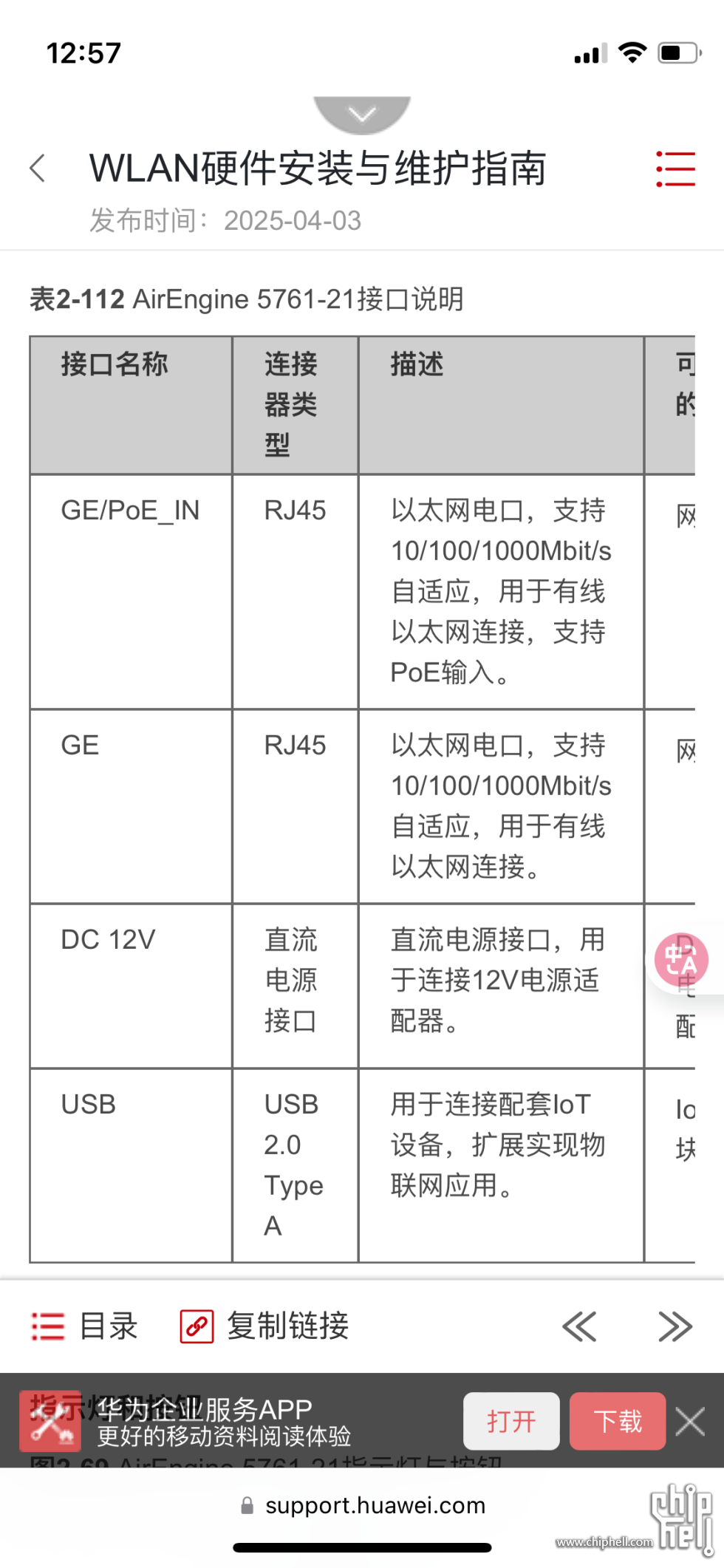

云卷云舒 发表于 2025-6-25 09:39
同意22楼说的,家用环境和商用是有区别的。这两台都是吸顶的AP,LAN都是2.5G,WIFI的规格也差不多。商用A ...
哪来的“LAN都是2.5G”
发表于 2025-6-25 13:43 | 显示全部楼层
Mashiro_plan_C 发表于 2025-6-25 12:58
哪来的“LAN都是2.5G”
这个型号有两个部件编码,02354VQK是2.5G, 02353VUT 是千兆的
