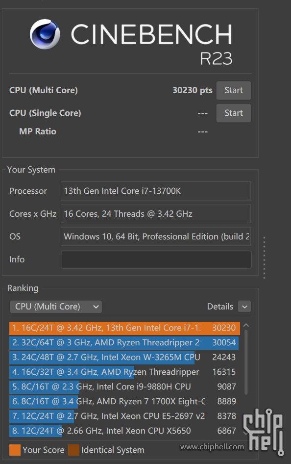

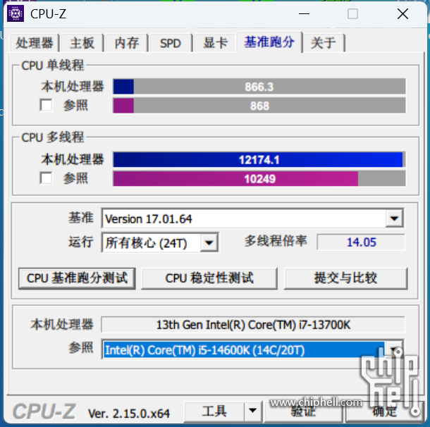

6.25更新:我给80分的13700k道歉
从-0.08v一点点摸到-0.1v,防掉压开了turbo,p核5.4,e核4.2
跑r23稳定过了,分数30230,p核5.5的话R23就会闪退了,跑fpu 206w,看来只要不蓝屏就保持这个参数继续用了

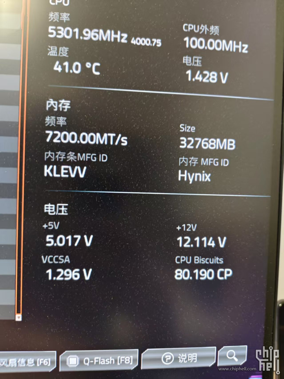

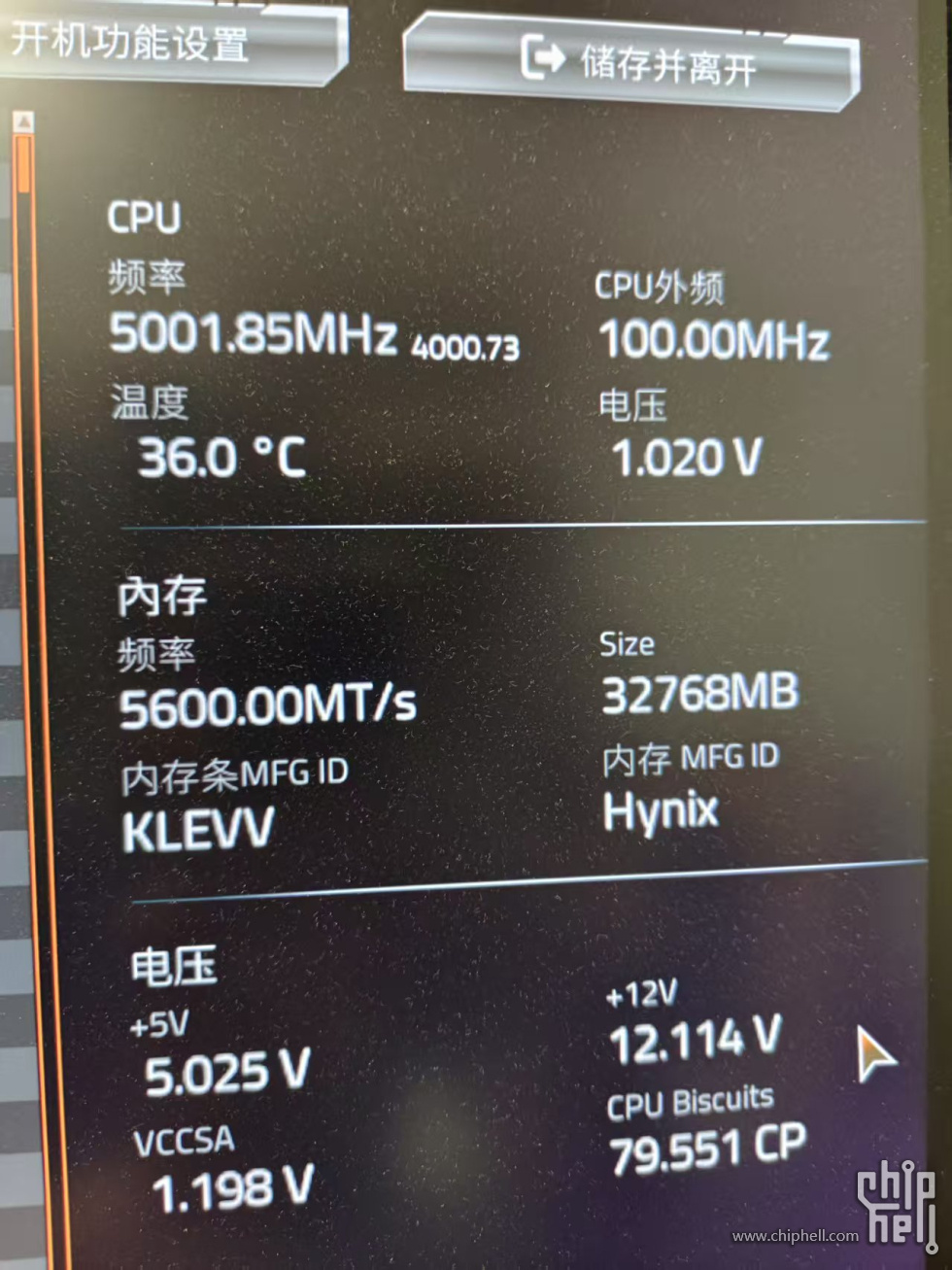

天热了,觉得该降压了,不然夏天不好过啊,bios更新到最新后,一看这饼干分傻眼了,降压0.05v都疯狂蓝屏,我是不是该把这个丢咸鱼去了
更新一下,直播掉分,只有79了,这是正在缩吗
现在P核50 E核40 关超线程

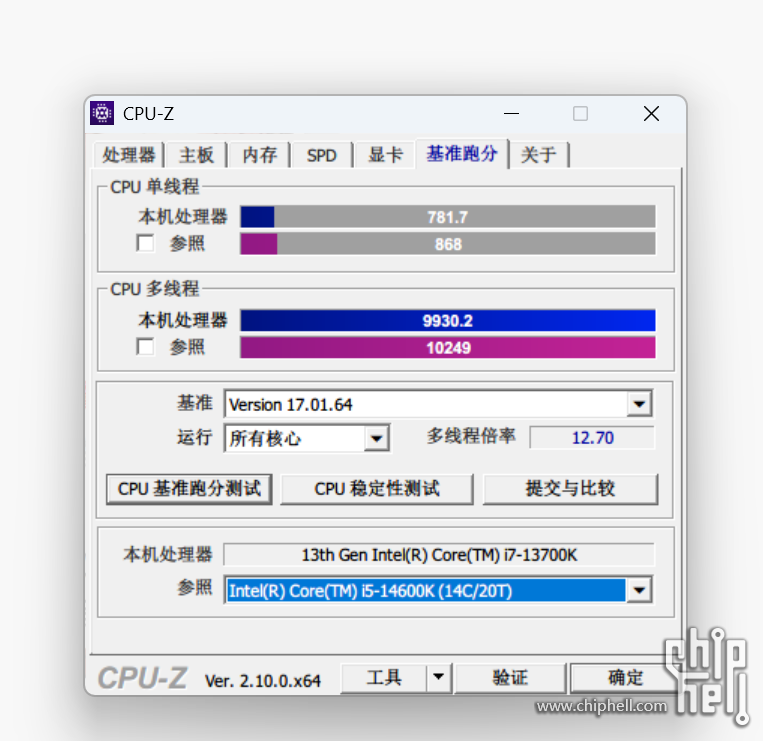

CPUZ分数如下,还能咋滴,我哭了

 楼主| 发表于 2025-6-24 21:26 | 显示全部楼层
银月 发表于 2025-6-24 21:04
你要是就要冷又静就锁到5.0+4.0再摸电压啊……
你猜怎么着,掉分啦,79了,P核开50,E核40 关超线程,倒是能进系统了

 楼主| 发表于 2025-6-24 21:32 | 显示全部楼层
银月 发表于 2025-6-24 21:27
不是,这不能算我头上
这是真的惊天雷,我居然用了这么久
还打不过一个14600k,评论里不会上图,更新在前面了

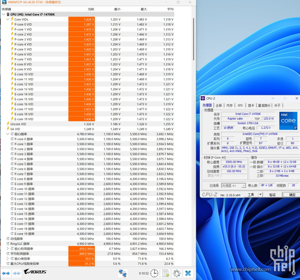

我这颗147K可能也是个巨雷,5.5/4.3的情况下,VID电压直接能飙到1.48V……还好我手动设在1.25V,能稳
