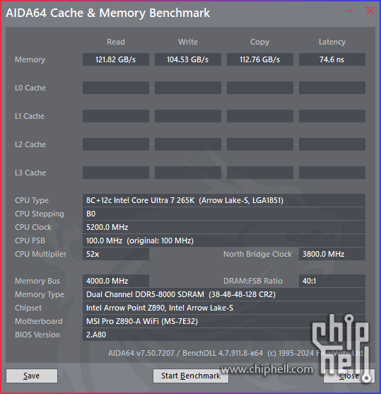

故障现象, MSI Z890 Pro A主板, 开Memory Try It  一对6400 24G*2 光威龙武, 直接 8000 C38, 开机。游戏都正常。但屏幕会出现不规则的小花点。和一个小横杠, 随着窗口的移动。花屏的位置也不一致。
一对7200 的条子 开XMP 也不花,
6400的条子。开XMP不花
超 7600 C36  不花
超 8000 花
试过换显卡驱动,没卵用, 卸载Intel驱动改用 Windows 更新。也没卵用, 一直以为这个是我内存可能不稳的锅。
但,但,但, 无意看到大神的设置一下BIOS,把IGD Cache Source 由原先Auto 改成 By System Memory, 神奇的事情发生了。原先花的已经完全正常不花了。
分享出来。有需要的拿去。
分析。这个应该还是CPU的锅,CPU Cache 内存超太高了结果不稳了。具体原因不详。
该方案,不影响核显解码,不影响内存超频。也算是完美。
-----更新1-------
又瞎折腾了一圈,破案  MSI 2.A80 这版BIOS引入的这个所谓的 IGD Cache Source, 在我这个配置下,Auto 7600就是极限,内存再往上超直接花。
修改 IGD Cache Source 选项, 8000 不花,此时Intel 核显驱动版本为5869 windows自动“升级”版本。此时更新驱动到 6881 Intel 最新版, 视频下照样花, 回滚到5869 一切恢复正常。Thanks Windows, FK Intel.
刷旧BIOS到 2.A70 无此 IGD Cache Source 选项。也无 Intel 200s boost 选项,此时 8000, 5869驱动,一切正常
结论, 花与不花和内存频率有关,BIOS版本有关,显卡驱动版本有关,和这个CPU本身有没有关系不得而知,暂时只有这一颗U

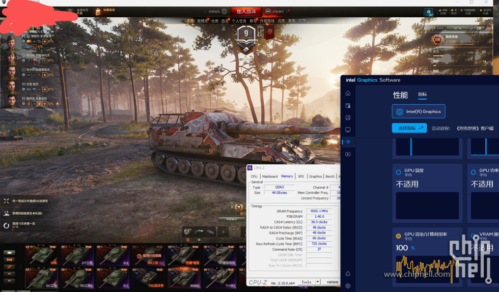

我看你们天天说花,265k 8000C38刚刚我用potplay看视频,玩坦克世界,盯着屏幕看了10分钟没看到花呀,有什么游戏软件必花的吗我去试试

看了很多评测,有很多是8000,甚至更高,都不花,不知道啥情况,感觉CUDIMM的条子,花的概率小点,但直接超的概率就比较大,你可以超一下内存到8400或者更高试试看看,之前以为是内存不稳定引起的,但通过修改这个啊参数就没问题了,大概率还是CPU这个体质可能不太行
