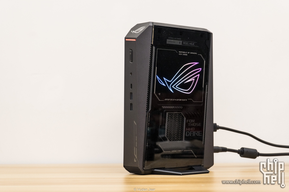

在去年ROG NUC首次登场之后,它mini的体积和颇为强悍的性能就引得不少关注,ROG NUC也是唯一的有次旗舰级别N卡的mini主机,所以在一众主机之中凭借自己独特的配置和性能释放独领风骚。2025年,ROG NUC也迎来了一次史诗级更新,除了使用更新的外观以及更高的周边配置,ROG NUC2025直接把和桌面几乎同级的275HX以及次旗舰级别的RTX5080给搬到了不到3L的机箱里面!而且散热再次加强,在保证静音的同时还有充足的性能释放,实力堪称恐怖。
所以ROG NUC 2025的性能究竟如何,体验又怎么样呢,让我感到非常好奇。不过好在我一个朋友已经入手了一台ROG NUC 2025,所以我赶紧拿出我的全套摄影装备让他出门好好旅旅游,汝ROG NUC我养之,汝勿虑也!既然借来了这台主机,那么这次就给大家展示一下这台最新的性能怪兽的实力如何吧。
开箱

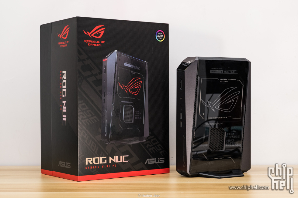

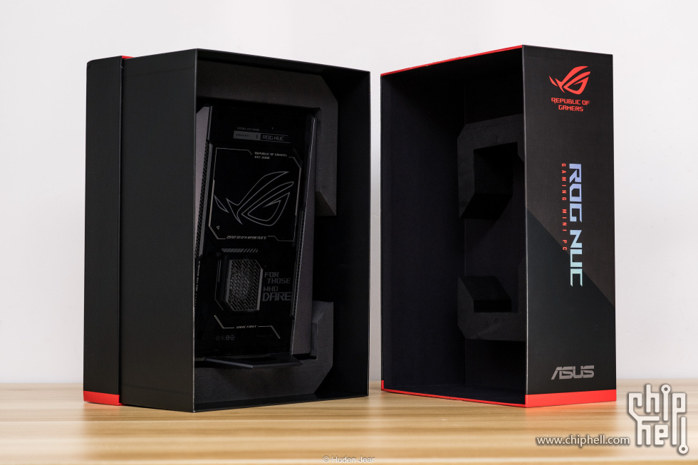

ROG NUC 2025的包装相较于上一代风格差异不大,都是红黑ROG色+产品渲染图,打开方式则改为了直接开盖。这台主机默认的配置除了CPU与GPU之外是32G内存+2TB硬盘,基本不用考虑升级的事儿了

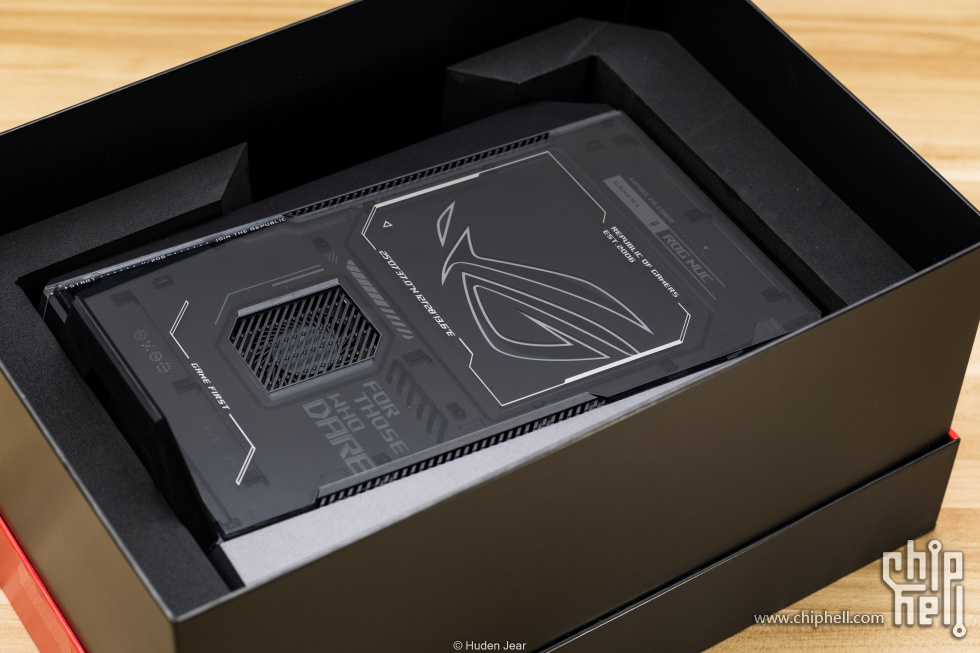

打开包装,ROG NUC镶嵌在黑色的缓冲材料中,开门见山的就是硕大的败家之眼,在游戏玩家眼里可能跟戒指盒打开里面是鸽子蛋那么大的钻戒的感觉差不多(确信)

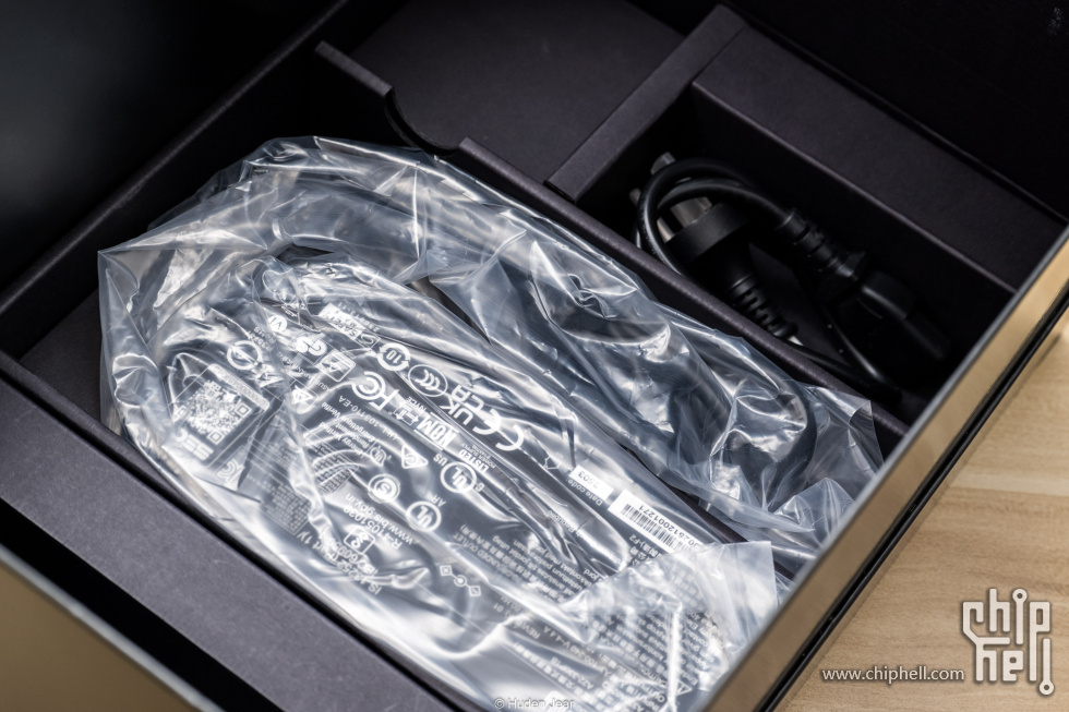

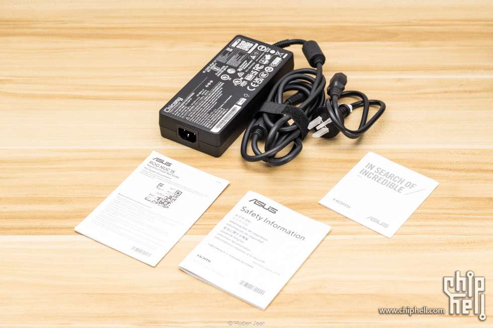

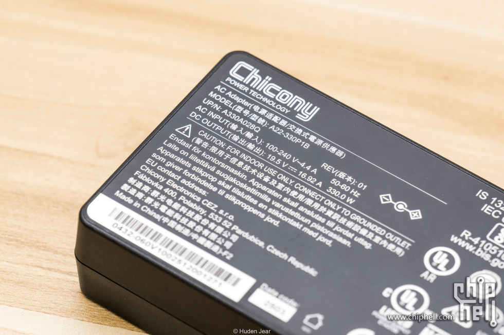

ROG NUC的配件相对简单,主要就是电源适配器和一些纸质材料。这个电源适配器还是比较砖的,毕竟功率330W,远超一般的游戏笔记本,不过这个功率我都还嫌不够,可别耽误了我275HX 5080发挥!不过从后面烤机来看,这个功率正好可以把烤机功耗覆盖到黄金效率点,设计的很不错。

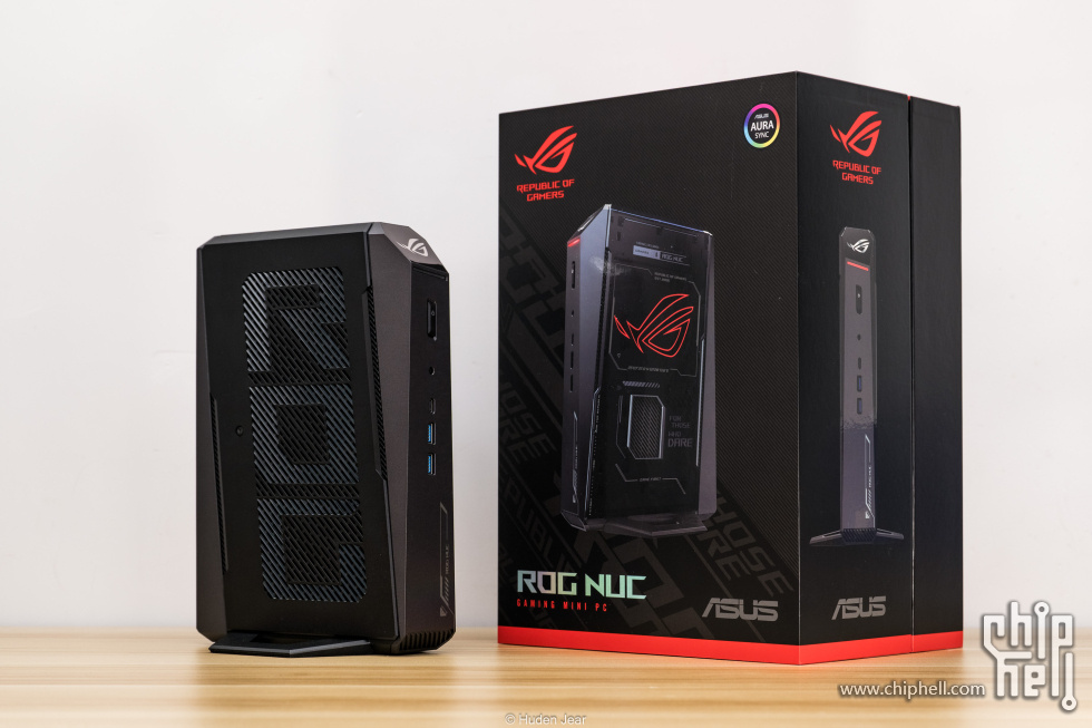

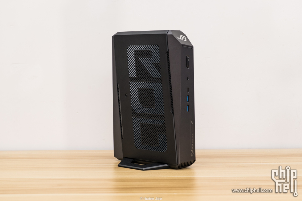

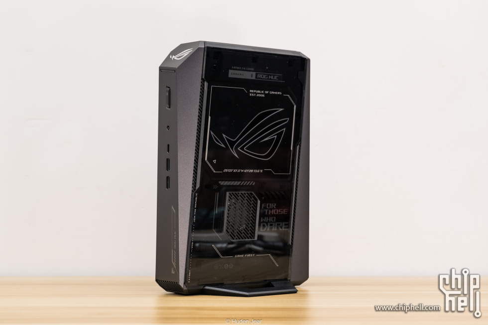

下面来看看ROG NUC的主体,主体两侧的镂空和纹饰非常的ROG ,右边是透明亚克力+纹饰+RGB的面板,另一侧是散热的进气口,不过栅格上一样做了ROG的巨大LOGO,利用不同的反光面来做出ROG的视觉效果

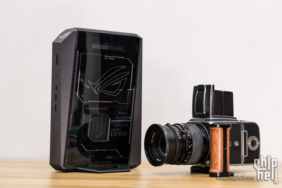

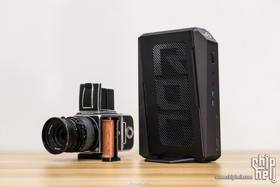

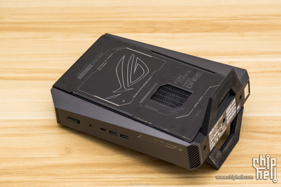

ROG NUC 2025的体积仍然控制在了3L以内,所以和相机相比并不算大,放在背包里就可以携带,比一般的电脑主机哪怕是ITX都方便不少

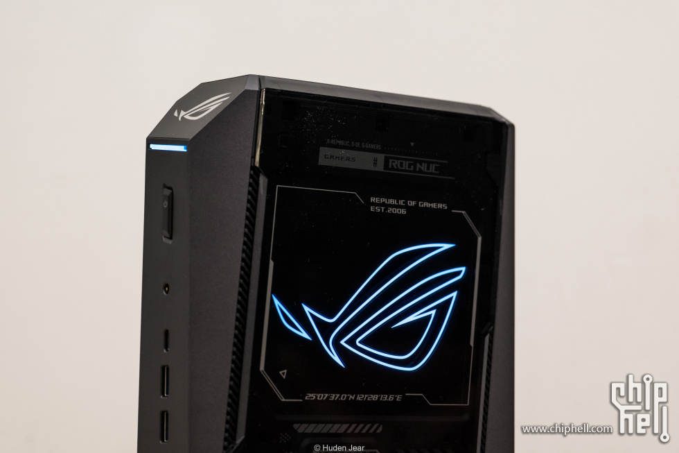

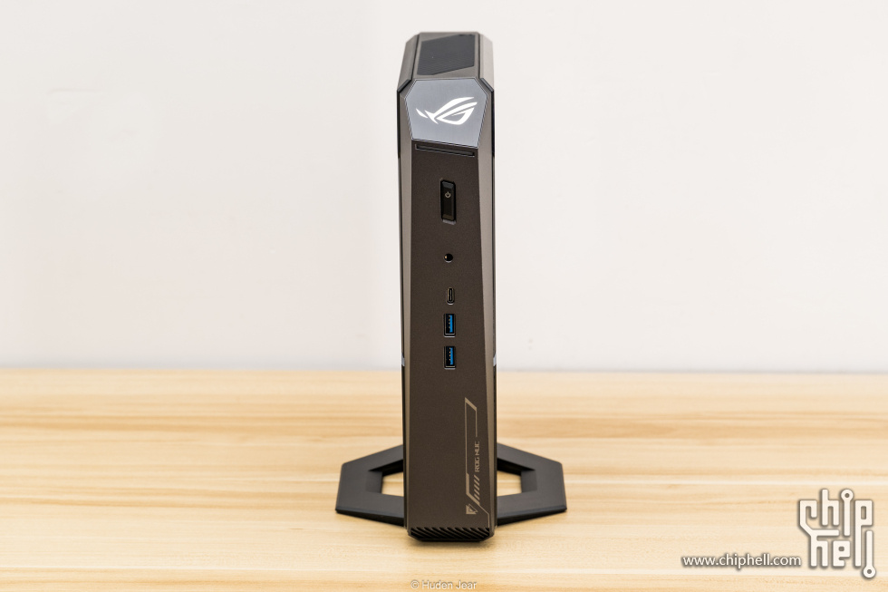

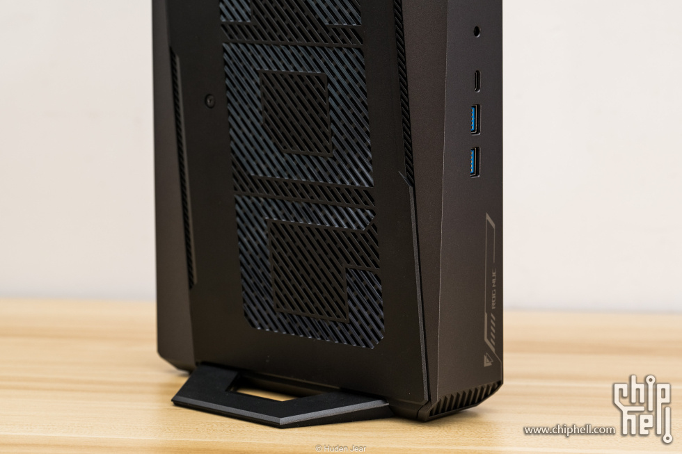

ROG NUC 2025的正面就能看出主机的厚度并不大,这次的支架做成了自带的形式,所以结构强度得到了进一步提升。正面的IO有一个Type-C接口和两个USB-A,同时还有一个3.5音频接口,充分考虑到了外设和扩展的便利性

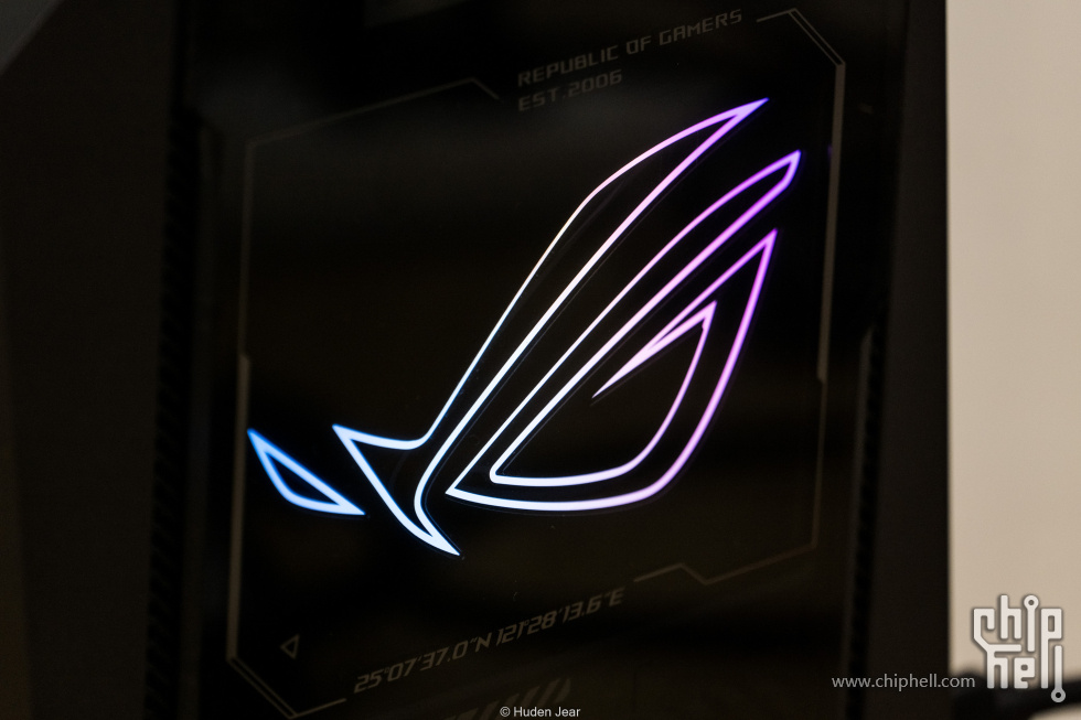

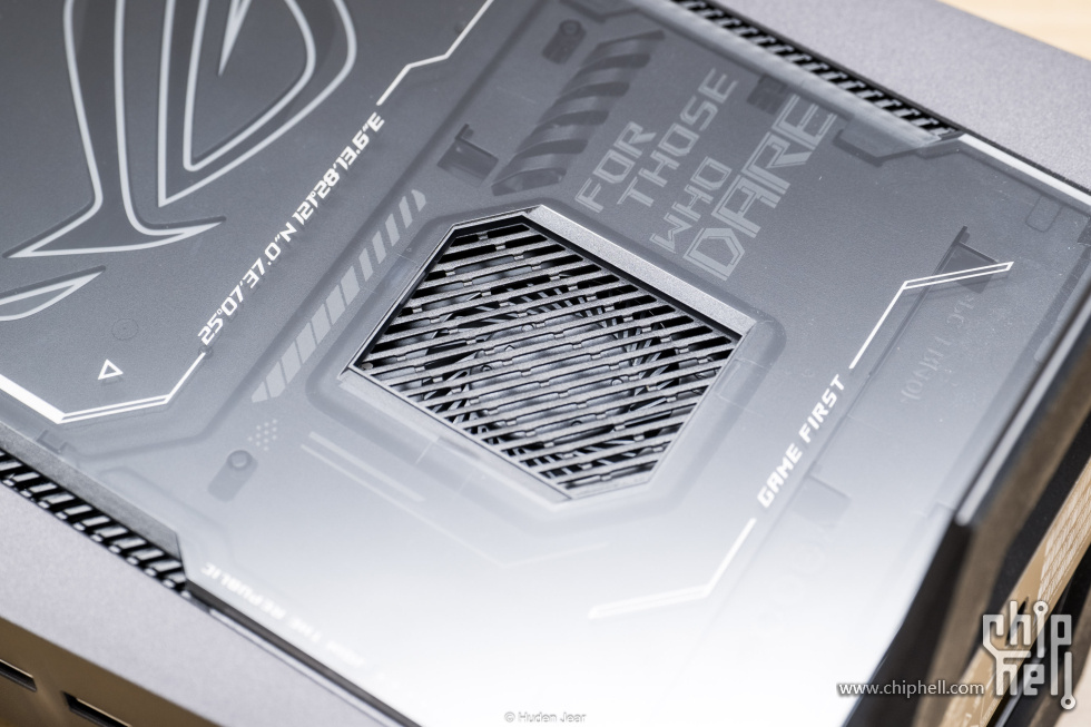

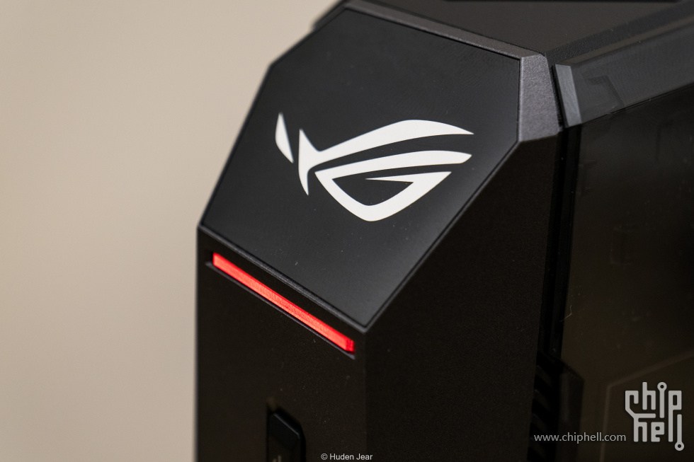

右边的面板除了作为装饰在外还有一个小小的涡轮风扇,从之后的拆解就能看出这个风扇的作用是给内存以及硬盘降温。上面的ROG败家之眼logo是可以发光的,可以通过Armoury控制

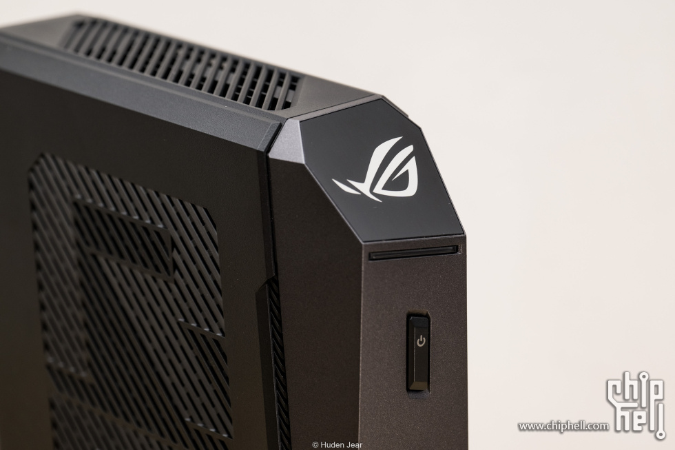

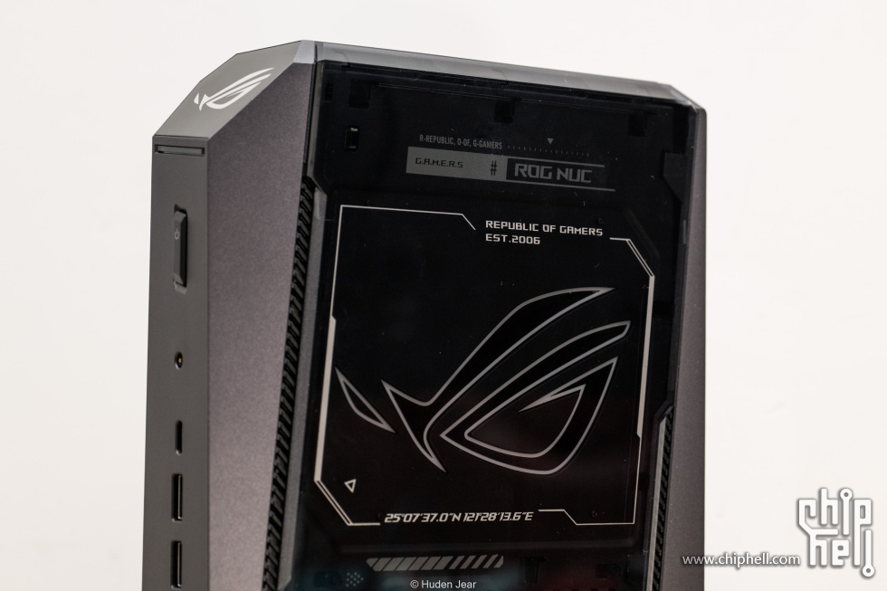

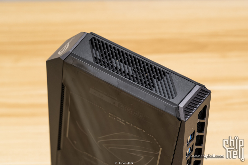

右侧的面板通过反射面来呈现出ROG 的标志,从不同的角度看上去效果还不一样,非常具有匠心的设计。顶部也做了类似的处理,可以给主机散热

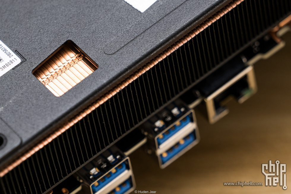

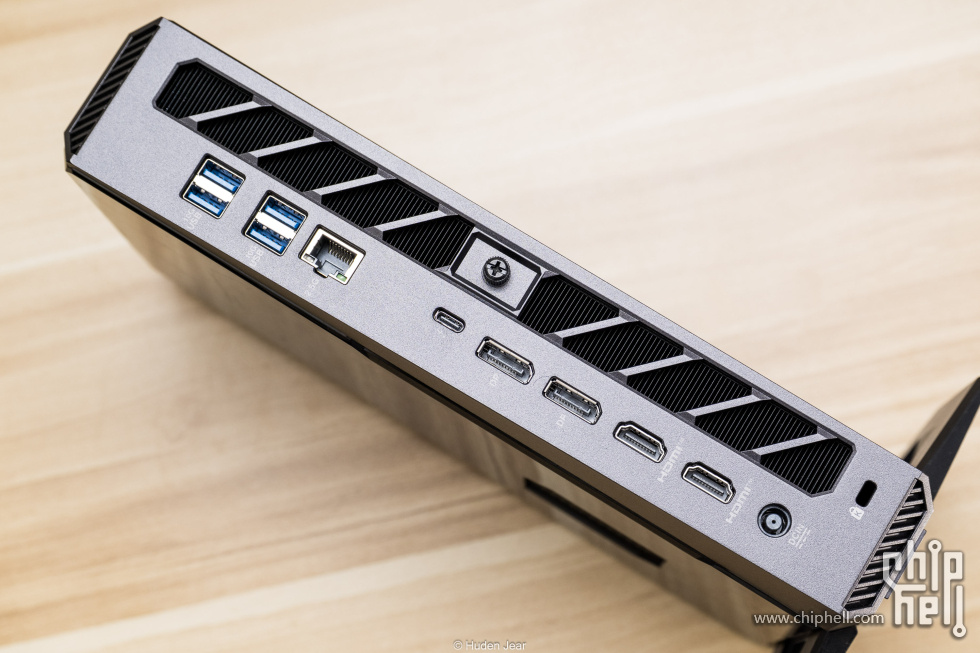

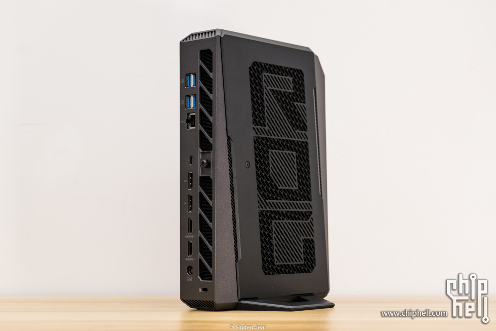

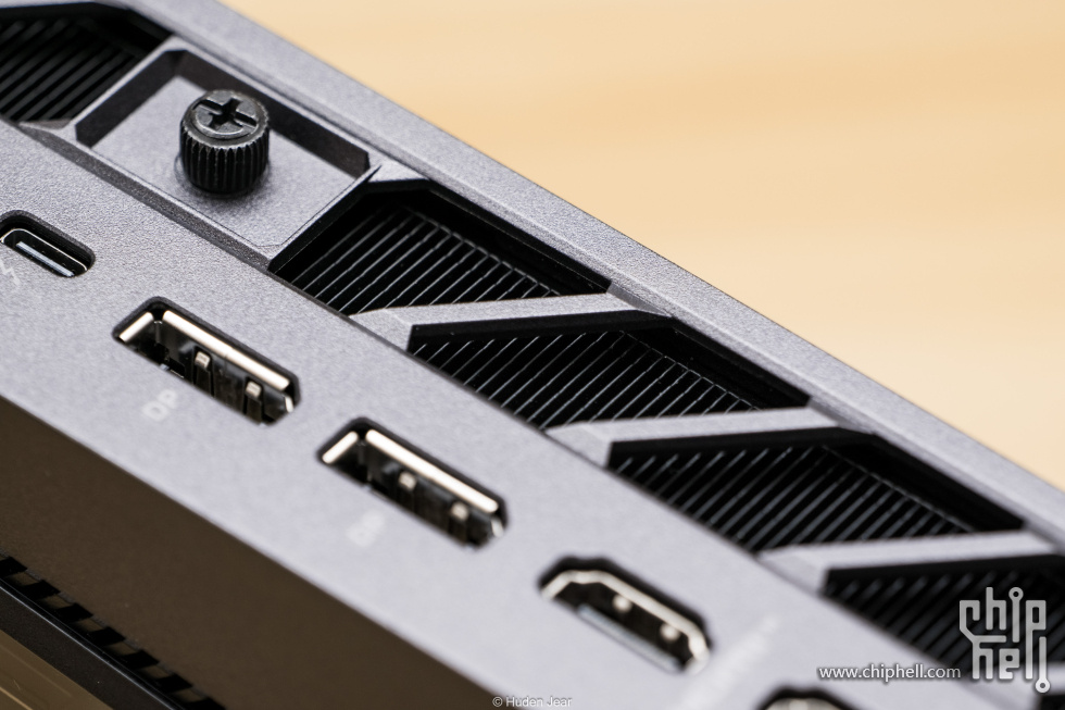

背部的IO就丰富多了,除了4个USB-A以及一个RJ45的2.5G网口,还有一个雷电4的Type-C,同时还提供了两个DP2.1和两个HDMI FRL,不算雷电4都可以适配四个显示器,加上雷电4就更多了。背面可以看见散热模组巨大的面积,以及做工精良的黑色鳍片

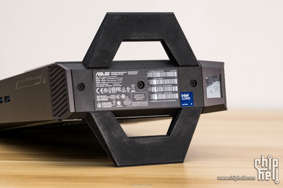

机器的SN信息等等都放在了机身的底部,还有windows和intel的贴纸

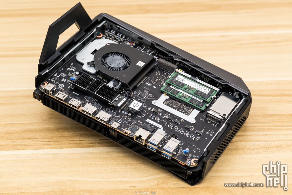

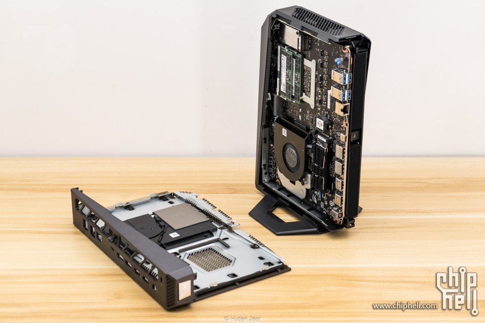

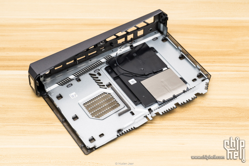

下面简单拆卸一下这台机器,ROG NUC 2025完美沿袭了上一代的免工具拆卸,在拧掉了后面的一个螺丝之后,就能拉开侧面板,从而直接更换内存以及硬盘。

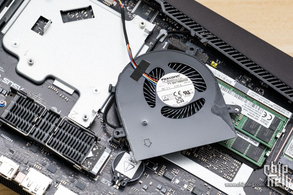

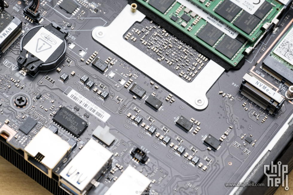

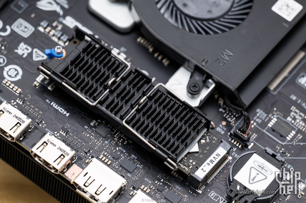

这个侧面板就是刚才的透明亚克力板,有灯板和给内存以及硬盘散热的结构。再来看看主板的结构,这一面上是内存以及硬盘网卡等等,有一个小的涡轮提供主动散热

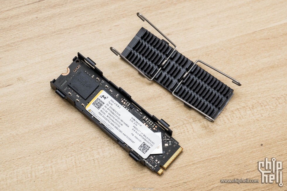

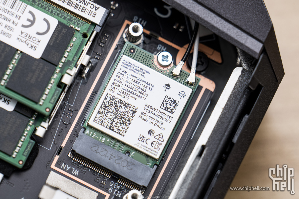

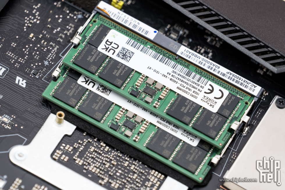

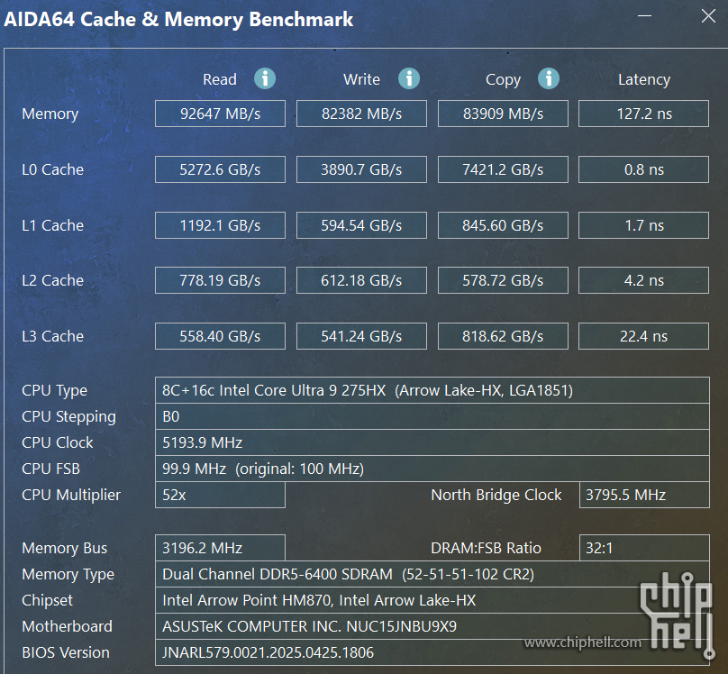

内存为海力士的Hynix的6400MHz,ROG NUC2025支持了CSODIMM内存,频率更高的同时电压更低,所以功耗很低不会过热,再加上主板有主动散热,还有超频能力,ROG NUC 2025在内存方面确实是独一份的。硬盘被硕大的散热片五花大绑着,打开之后可以看到是镁光的3500 OEM盘,容量2TB,也是满速的PCIE4.0x4固态。网卡则是intel最新的killer网卡BE1750,高速稳定,专为游戏设计,已经支持WIFI7

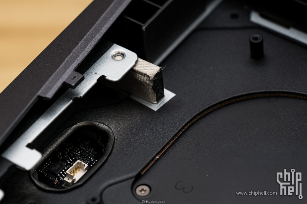

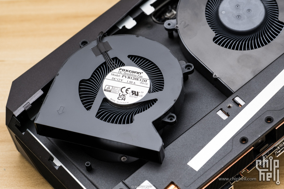

自带的小涡轮风扇也算是出身名门吧,来自富士康的静音涡轮风扇。主板上的电容都是高导电聚合物电容,用料非常扎实

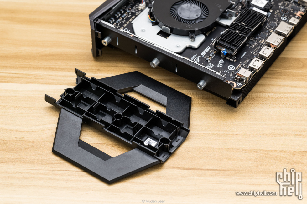

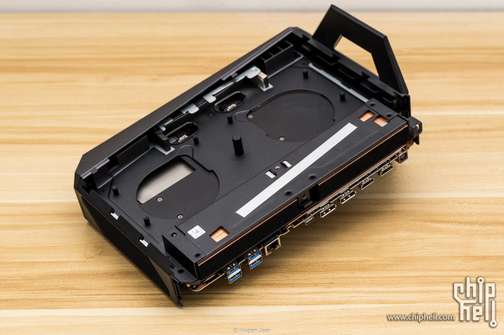

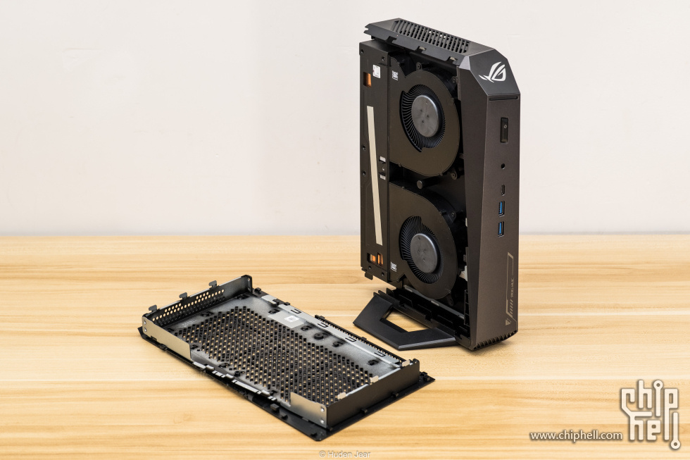

打开另一侧的面板需要拧一个螺丝,一般开这边是在维护清灰的时候,所以稍微麻烦一点。打开这一边之后可以拆掉脚架,这个支架和主板的支架是螺丝固定到一起的,非常牢固,所以机器整体的强度也提升了不少

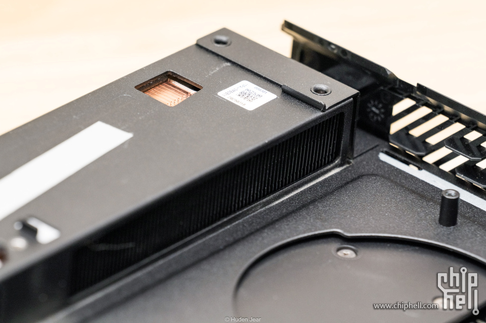

这边两个超厚的涡轮也是来自富士康的,支持pwm,可动可静非常灵活。下面的散热主体基本做了全套的黑化喷漆,而且接触面是均热板,是一般的笔记本完全没办法比拟的。ROG NUC2025的做工相当好,除了华硕一贯的全自动主板焊接,一些很细节的地方,比如外壳以及散热的接地等都好的很可靠,用料也是ROG级别的
装好之后开机,ROG NUC 2025的灯光还是非常有实力的,在大眼睛这里用了一整块的灯板,可以用Aura同步实现argb控制,前面的灯条也可以同步变化,并且都支持光线定制

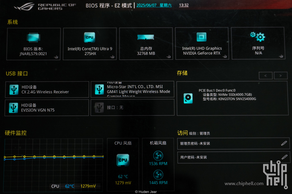

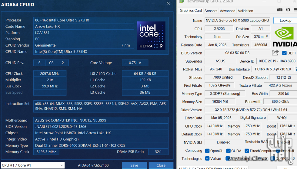

ROG NUC 2025虽然是一个迷你主机,属于NUC系列,但是有和台式机同等级的Bios,打开之后和ROG主板很像。顶配的ROG NUC 2025配置为ultra9 275HX + RTX5080移动版,ultra9 275HX是完整规格的标压处理器,本质上就是ultra9 2865K的移动版本,极限功耗极高。RTX5080移动版虽然规模小一点,但也是目前次旗舰级别的移动端GPU了,显存16GB,带宽标准的pcie5.0x16,作为深度学习的机器也不错

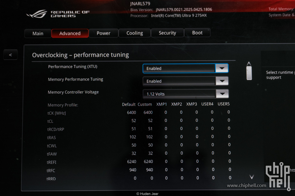

ROG NUC 2025DE BIOS里面还能超频内存,不过时间有限就暂不折腾了。这台主机也是最早一批支持6400MHz笔记本内存的,使用自带的内存可以轻松跑到jedec 6400MHz,带宽可以达到桌面同级内存的水平,但笔记本内存延迟还是略高

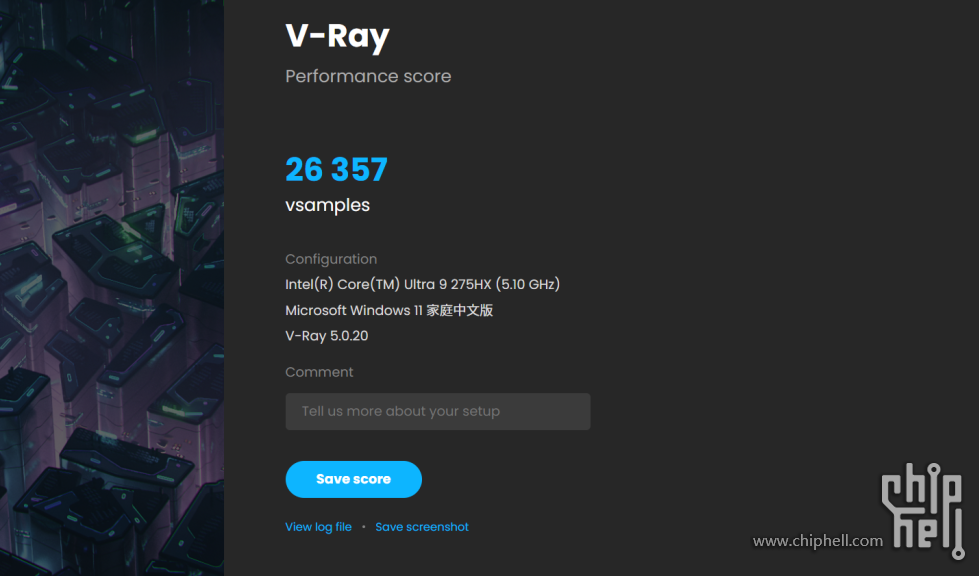

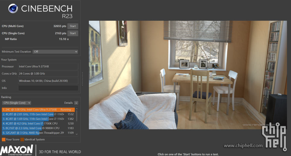

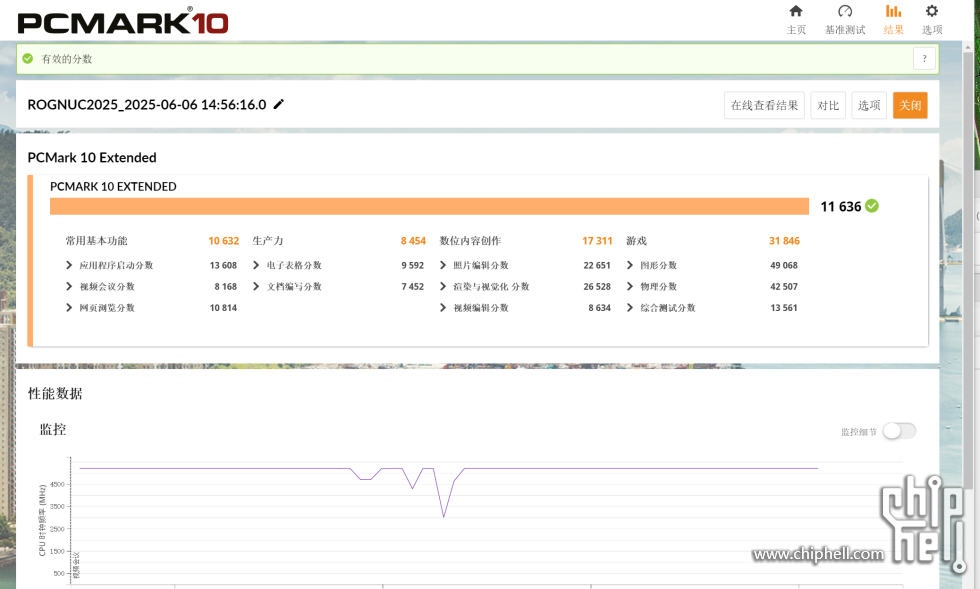

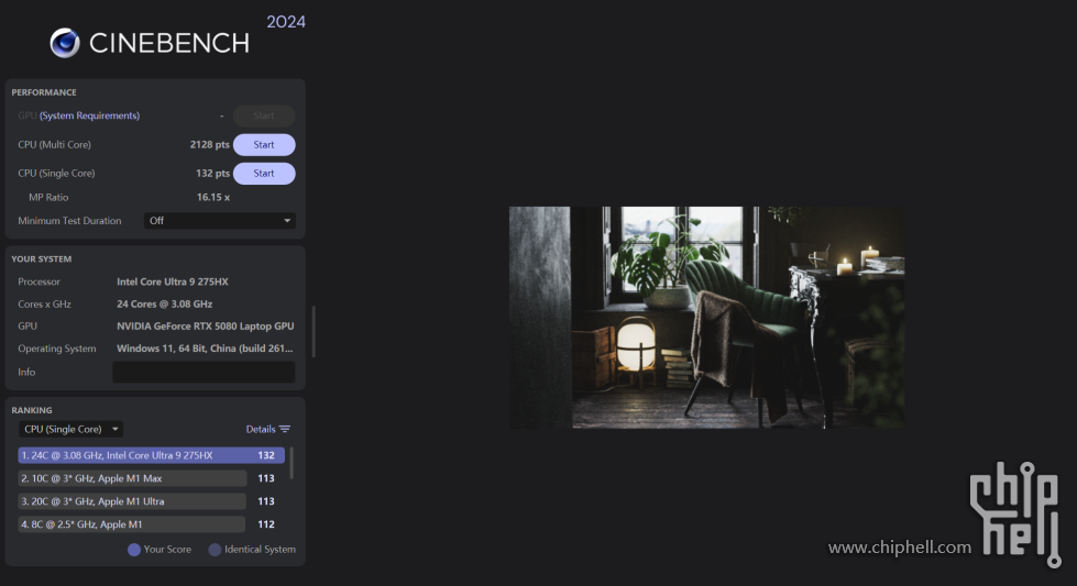

下面是基准测试,PCMark10显示这台主机基本无所不能,性能可以覆盖生产力、媒体创作到游戏的全部任务。CinebenchR23有32655的多核以及2163的单核,能达到桌面级Ultra9 的90%以上的实力,所以可别小看了275HX。

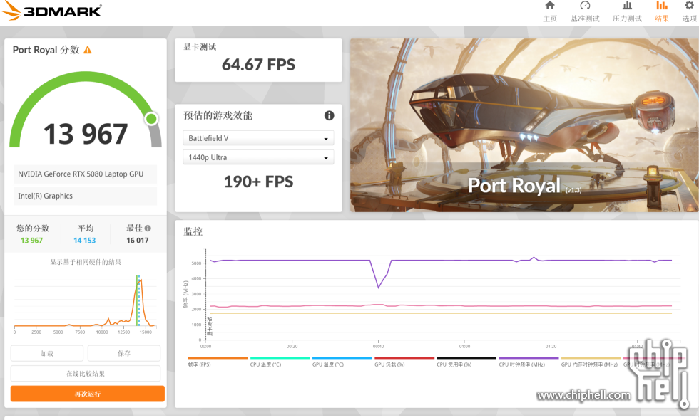

再来看看显卡的测试,因为5080本身底子就很好,ROG NUC 2025上这个GPU有着惊人的175W性能释放,但是因为老黄在移动端上给的shader比较少,所以和桌面级上的5070Ti规格类似,但性能会稍逊一些。不过从跑分性能来看,RTX5080在4K分辨率下玩游戏也是没有任何问题的,还有16GB显存,在AI应用上的适应力也不错,大模型和AI绘图都能轻松应对了

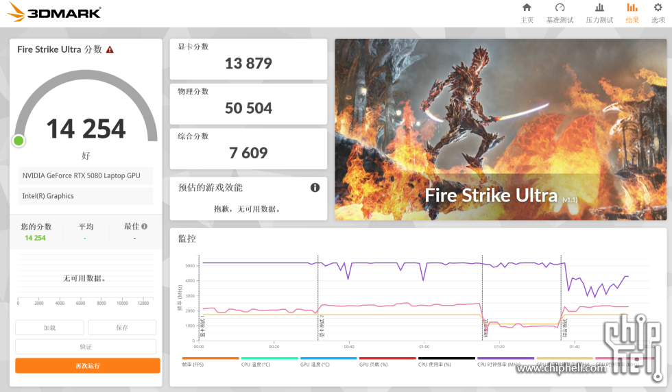

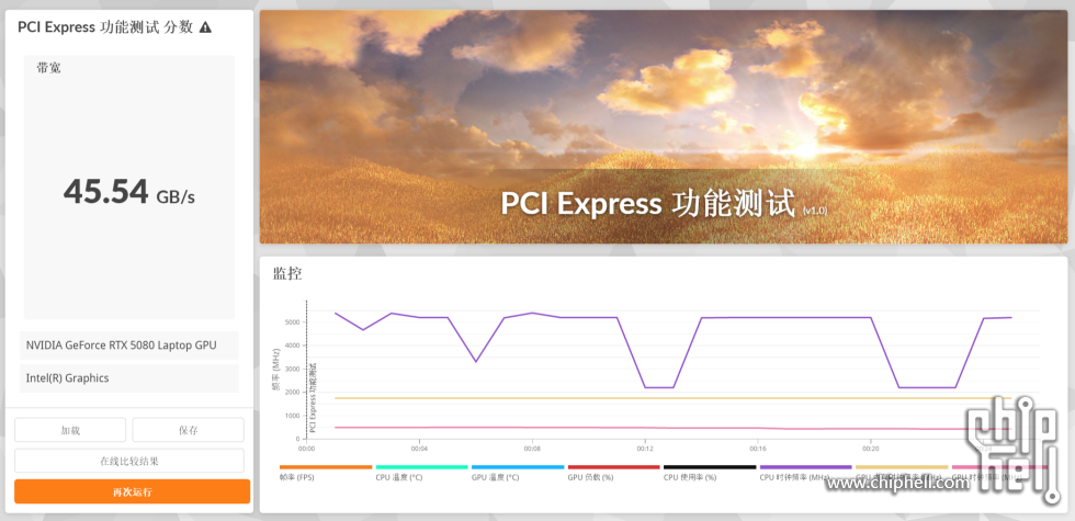

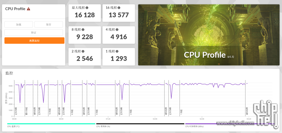

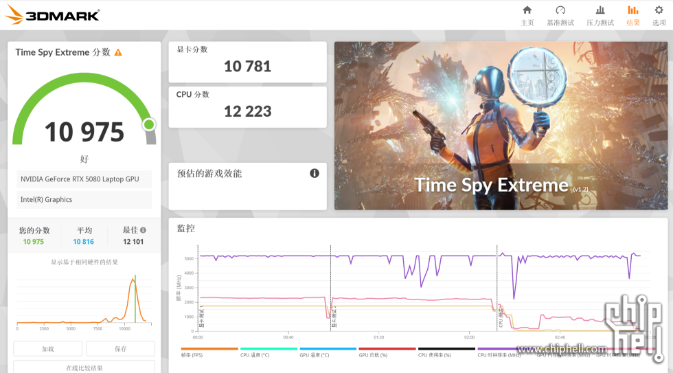

而3DMark的CPU profile得分,275HX这个分数已经和桌面级别无二致。在带宽测试里面,这个带宽是PCIE4.0x16级别的,这个带宽肯定足够了,应该是为了硬盘和雷电做出了一些让渡

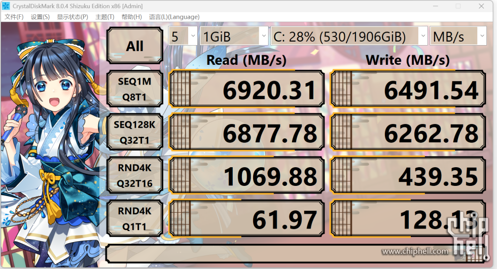

自带的硬盘测试结果如下,读写大概7000/6500MB/s,4K也有62MB/s,成绩不错,是一个中规中矩的pcie4.0x4的硬盘成绩。在系统自带的散热片下,这个硬盘哪怕是高负载也只有42度,非常低温稳定

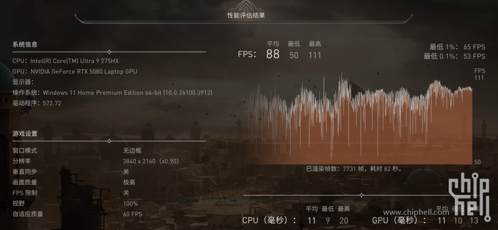

游戏测试

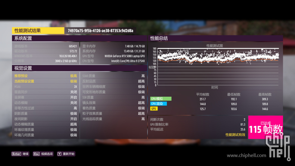

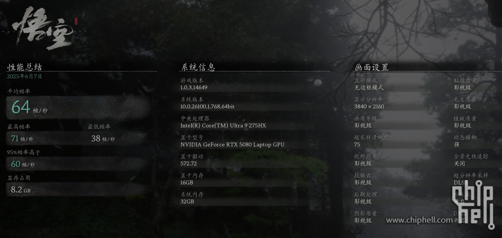

下面是一些游戏的测试,都在4K分辨率下运行,特效能高则高。RTX5080移动版作为次旗舰级别的GPU还是很有实力的,ROG NUC 2025的性能释放也帮了不少忙,所有4K分辨率下的游戏测试都在60帧以上,哪怕是性能吃满的黑神话影视级75%渲染都扛住了压力。

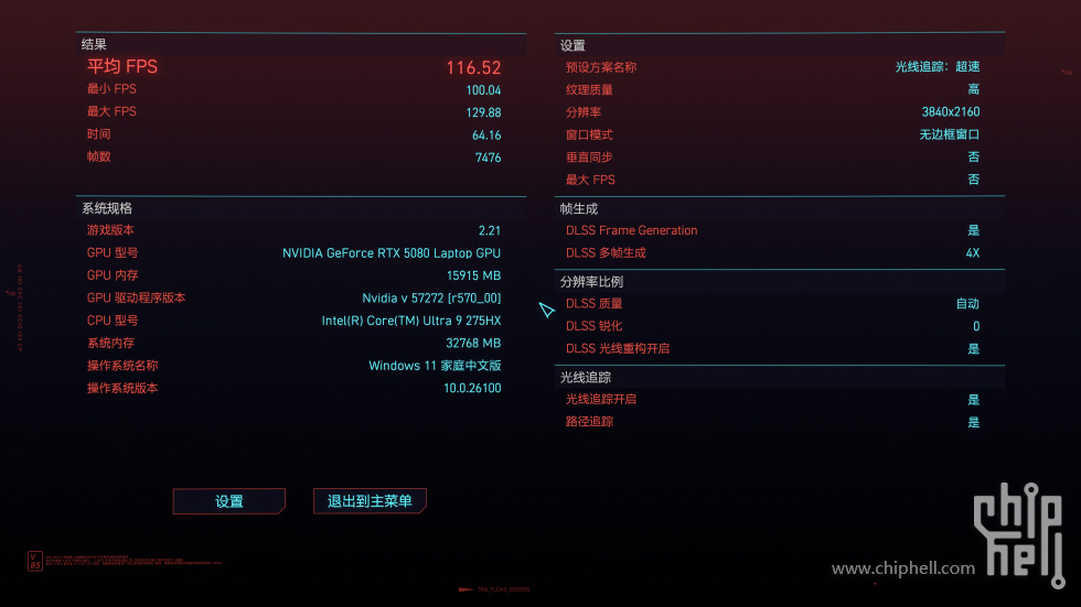

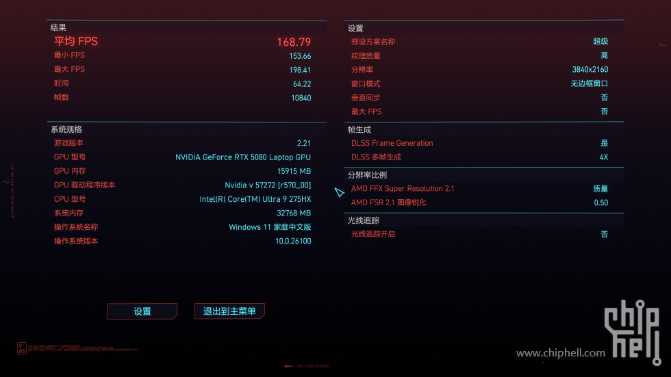

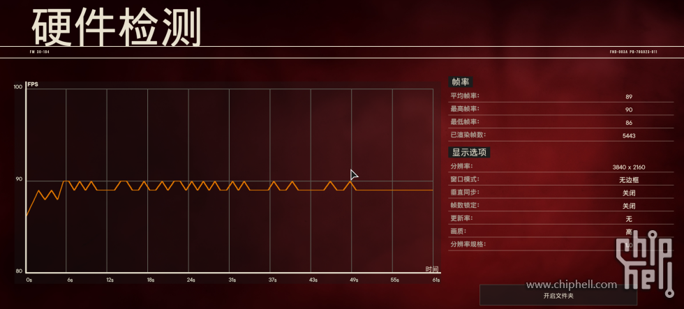

RTX5080的光追也是不错的,2077和地平线5都是有光追的,帧数也在流畅线以上颇高。就算是怪猎这种究极渣优化的游戏,还是能稳住90帧往上。而且这些游戏的benchmark测试默认DLSS4没有打开,实际游戏的时候打开DLSS4还能获得帧数倍增的buff,所以ROG NUC 2025作为一台游戏主机是非常称职的。

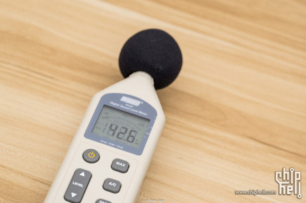

首先是待机状态的噪音,ROG NUC 2025的噪音控制是非常出色的,待机就十多W的输入,此时风扇低速运转基本没有任何声音。距离机身0.5m的距离上采集只有42.2±0.5db,这个音量其实就是环境噪音,例如空调的风噪,外面的风雨之类的。

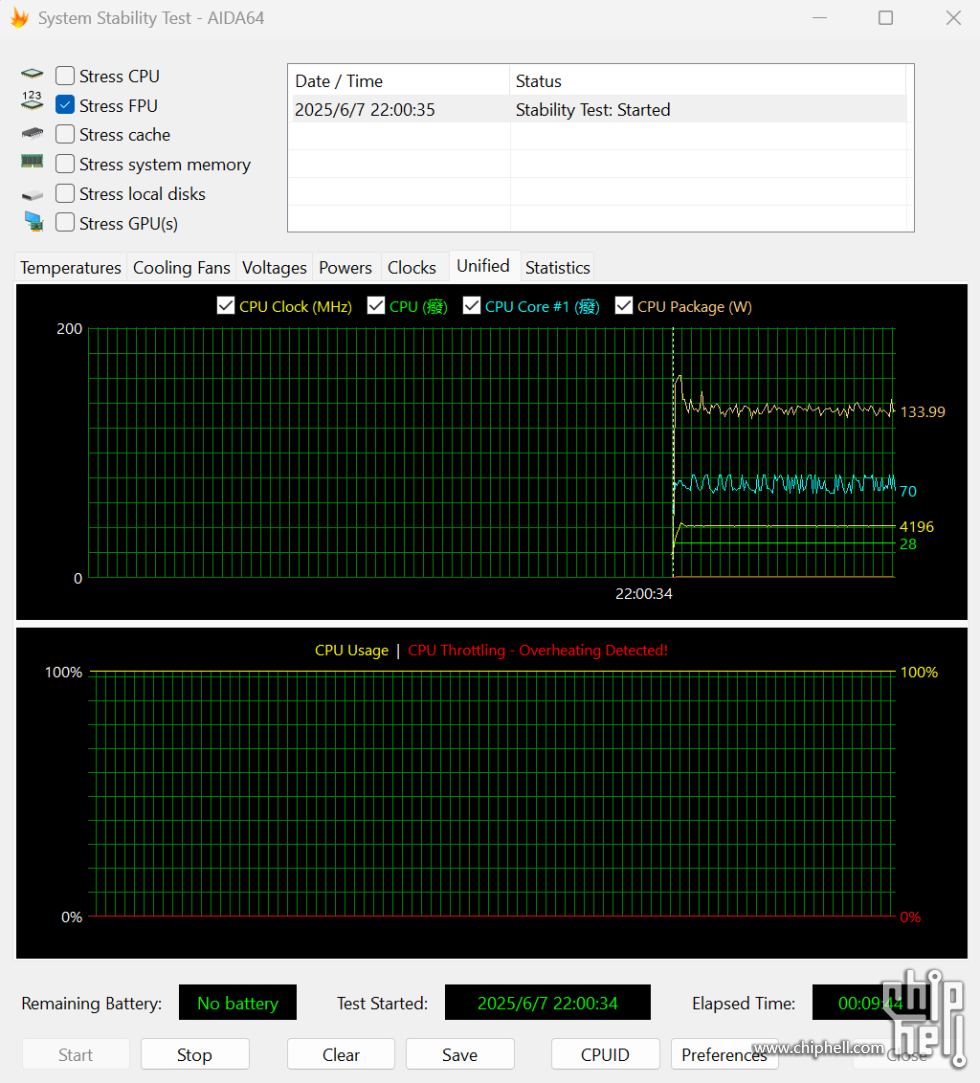

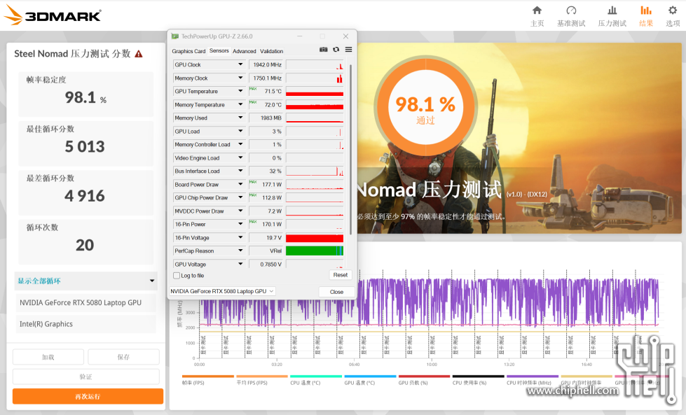

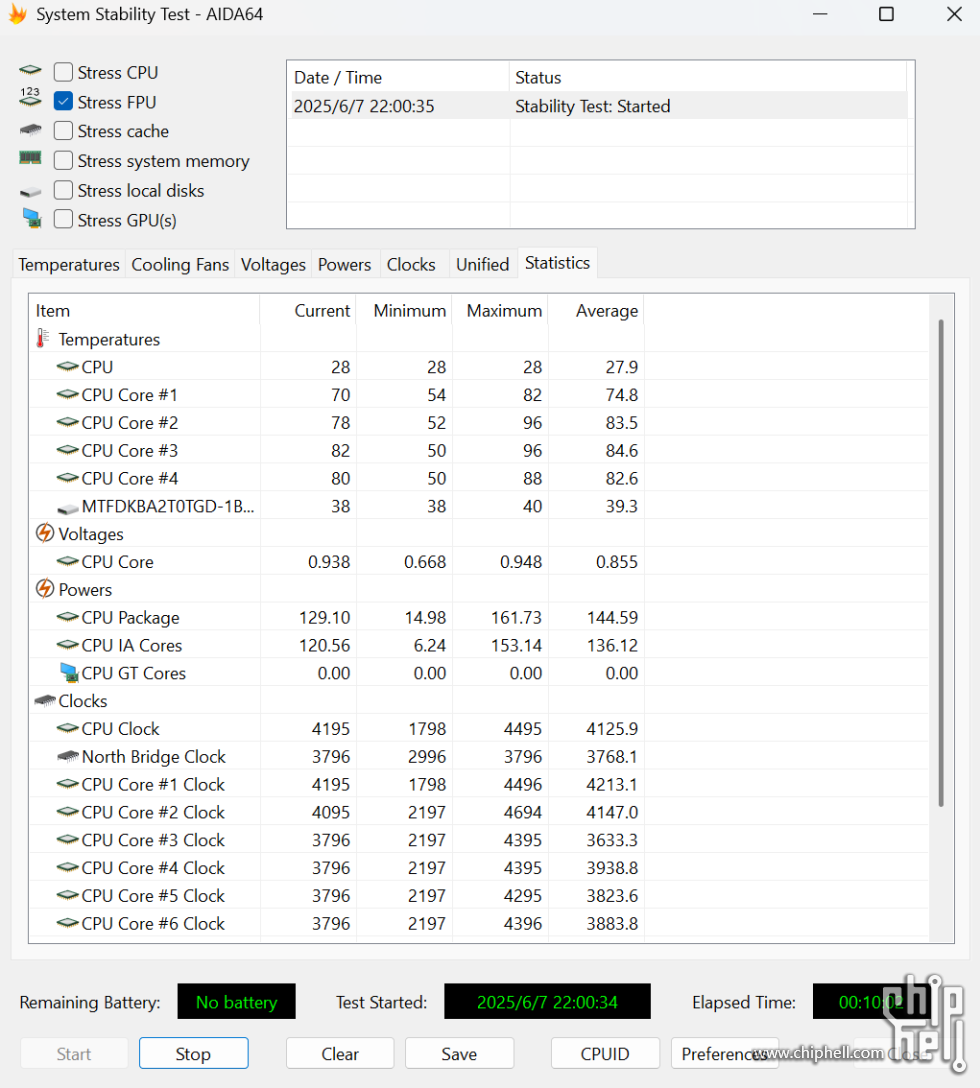

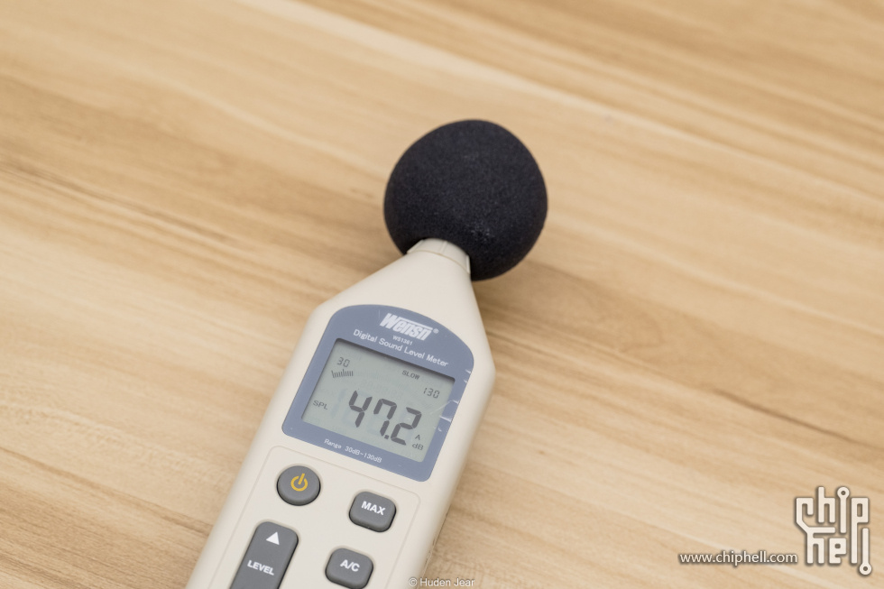

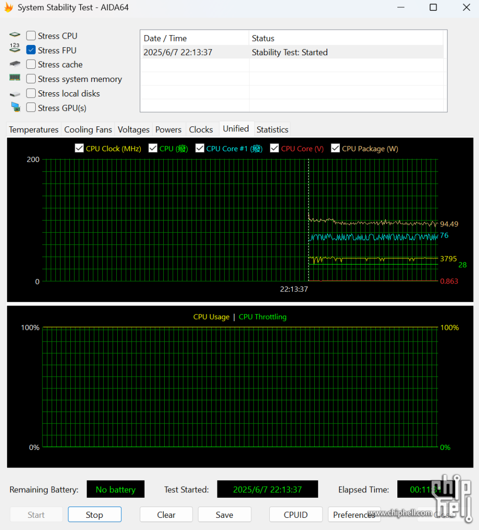

下面是极限性能的烤机测试,首先CPU部分的烤鸡功耗是135W左右,一开始会冲上160W以上,随着时间逐渐稳定在这个功耗。此时CPU的温度在75℃左右。而单烤显卡会有175W的性能释放,最高温度只有72℃,烤机的通过率是98.1%,长时间工作基本没有性能下降。而噪音47.2±0.5db,稍微明显一些,比笔记本静音很多,这个噪音强度稍微用下键盘就能明显盖住,完全不吵

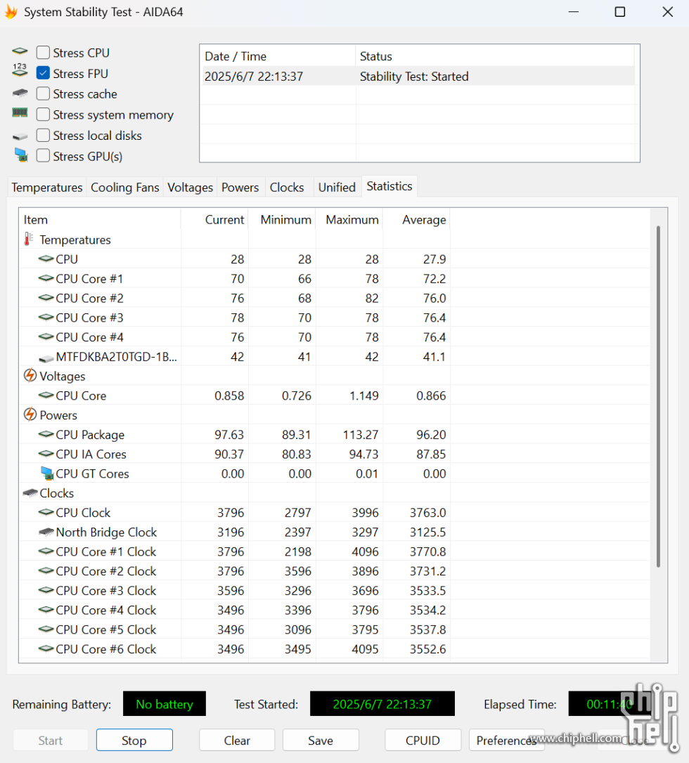

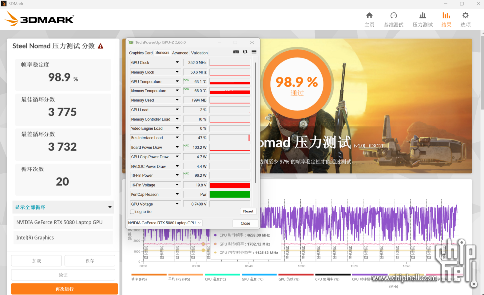

如果切换到极致静音模式,此时声音就基本上听不到了。单烤CPU的时候功耗95W,最开始115W,随时间逐渐稳定,温度仍然是75℃左右跳动。而单烤GPU的功耗是105W左右,温度甚至只有63℃了,通过率98.9%。而此时的噪音只有42.6±0.5db,这个噪音跟之前看的待机状态下几乎没有区别,声音在0.5m上都快比环境声音更弱了,ROG NUC 2025真的把静音做到了极致

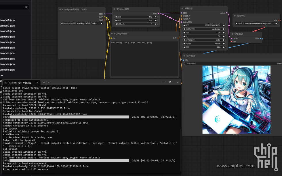

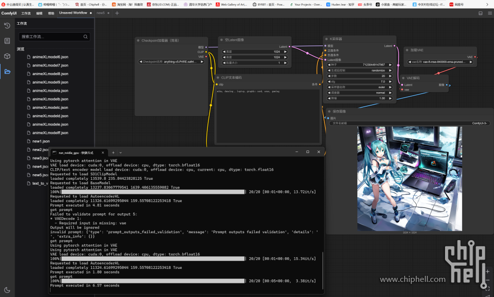

下面是一些AI相关测试应用,ROG NUC 2025 毕竟是配备了移动端次旗舰GPU的主机,所以用来做深度学习相关的应用简直完美。首先测试的是AI绘图,使用SD的模型,512x512的图20iter 只用了1.8s就跑完了,实在是太快了......而一般作为SR基础的1024x1024的图,也只需要6.5s就跑完,这可是一台3L的主机啊

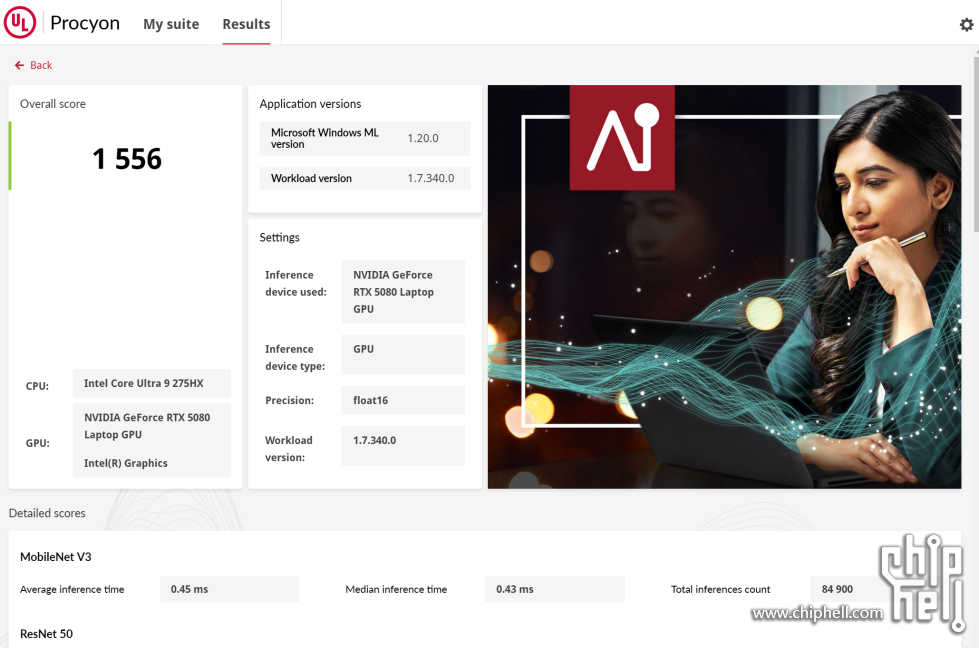

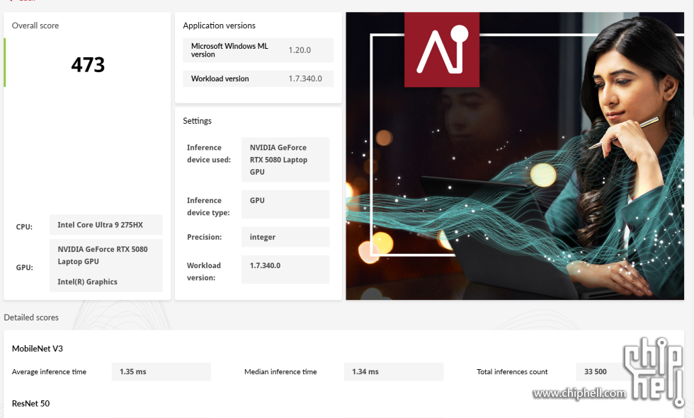

Procyon的AI测试分为半精度和整数精度,测试结果分别是1556和473

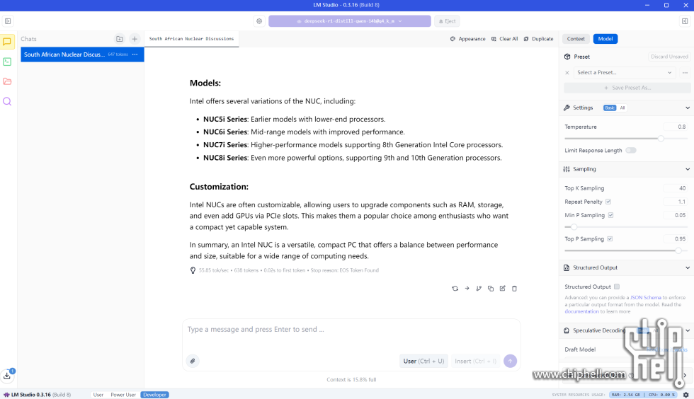

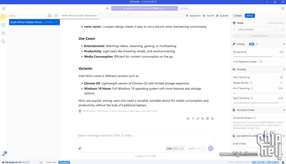

用DeepseekR1稍微测试一下大语言模型,使用7B q4模型的时候可以达到106token每秒,这个速度给人体验超快,完全就是闪电般的输出。而即使使用一般显卡没办法加载14B q4模型,也能达到56token每秒,这个速度会比在线版本快很多。自己如果需要一些本地大语言模型应用的话,ROG NUC 2025这个GPU的性能也能轻松实现
