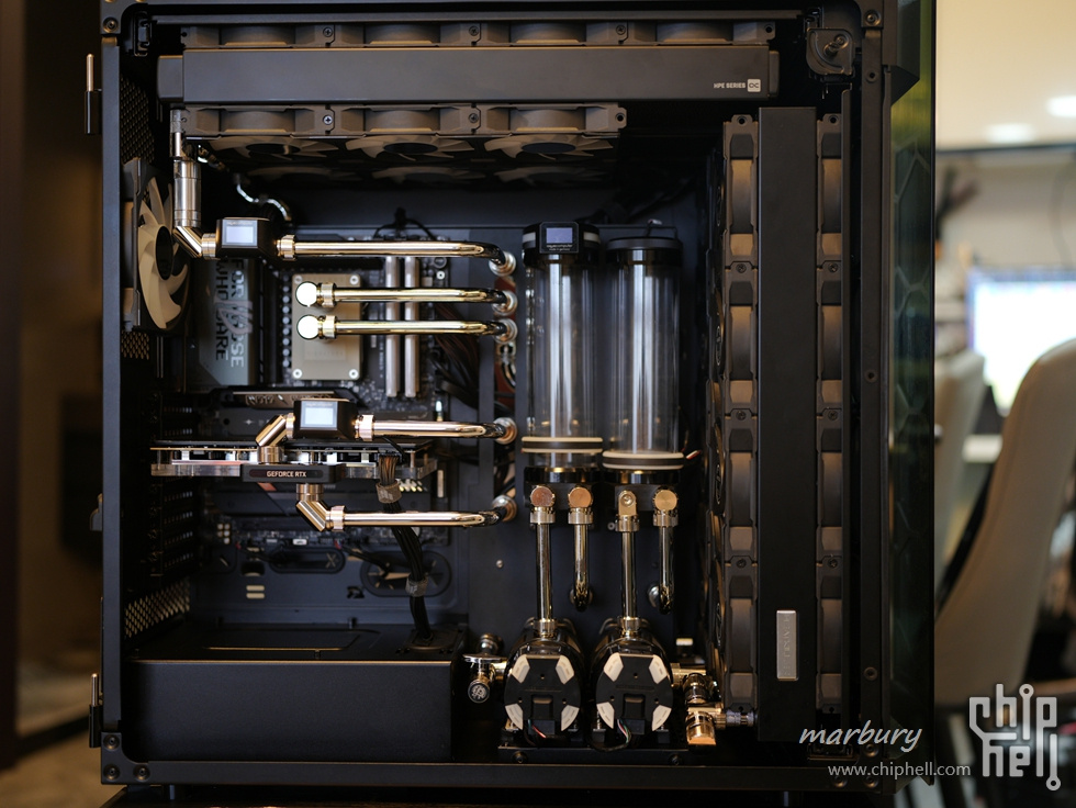

发表于 2025-6-25 22:51 | 显示全部楼层
1000D 不是 你这样玩的
 楼主| 发表于 2025-6-25 23:01 | 显示全部楼层
Marbury 发表于 2025-6-25 22:51
1000D 不是 你这样玩的

发表于 2025-6-26 11:14 | 显示全部楼层
1000D我记得是水冷箱子吧,冷排塞满扇子拉满库库吹
发表于 2025-6-26 11:25 | 显示全部楼层
