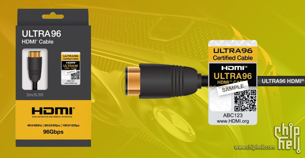

HDMI论坛正式敲定了HDMI 2.2标准,距离CES 2025首次亮相已经过去了6个月。此更新将最大带宽增加一倍至96 Gbps,并引入了对60赫兹16K分辨率的支持。为了实现这一点,新的Ultra96认证电缆是必需的。没有它们,HDMI 2.2的全部性能根本无法实现。
HDMI 2.2是向高分辨率和高刷新率内容迈进的重要一步。HDMI 2.1在60赫兹时几乎不能处理未压缩的8K,而新规格在120赫兹时轻松解锁12K,甚至在60赫兹时解锁16K。它还推动4K到240赫兹和8K到60赫兹的4:4:4格式与全10位和12位色深。这足以超过DisplayPort 2.1的带宽,DisplayPort 2.1的最大带宽为80 Gbps。HDMI现在引领着数字游戏。
HDMI 2.2 Ultra96规格,来源:HDMI许可
其中一个关键变化是强制标识。HDMI论坛现在将在所有认证电缆上强制执行Ultra96品牌。这是为了避免HDMI 2.1造成的混乱,在HDMI 2.1中,许多电缆并不符合规范,尽管声称他们符合。制造商现在被要求单独测试每条电缆长度,Ultra96标签将直接打印在电缆上,便于识别。不再猜测或挖掘规格。您可以看到电缆认证的示例在这里.
HDMI 2.2 Ultra96认证,来源:HDMI
