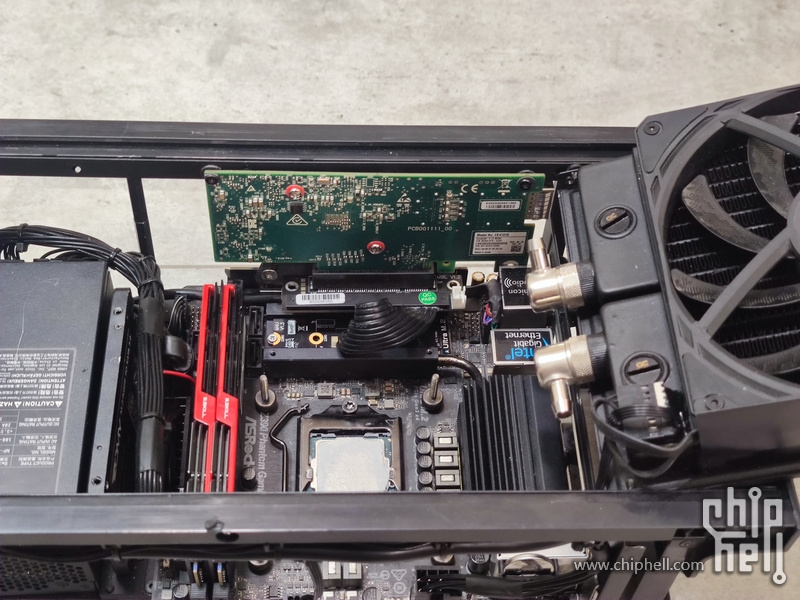

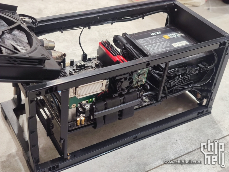

我个人认为,与其为了这个CX314A去挑主板,不如用PCIE延长线或者M2转PCI-E延长线去解决问题,这样不挑主板槽位。CX314A只是半高网卡,只要机箱不是特别极限,总是能找到地方放的。毕竟选主板考虑的因素比较多,为了一个槽位布局似乎有点那啥了。
M.2转PCIE延长线推荐ADLINK的,他家有M.2转PCI-E X8,虽然带宽依然是X4,但是CX314A是X8,用X8的槽插起来比较稳。
下图是某人的ITX主机,用M.2转接了CX4 LX,用的就是我提到那种线:
